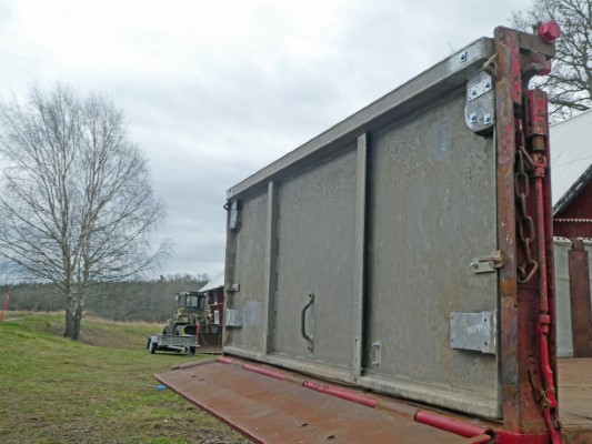

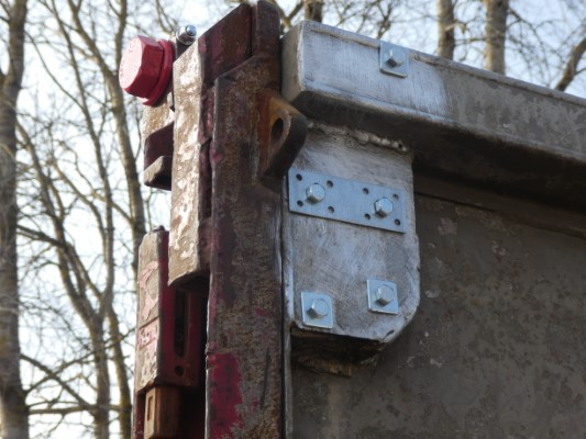

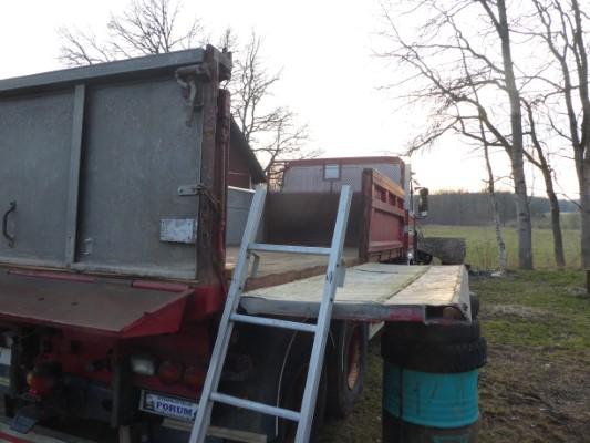

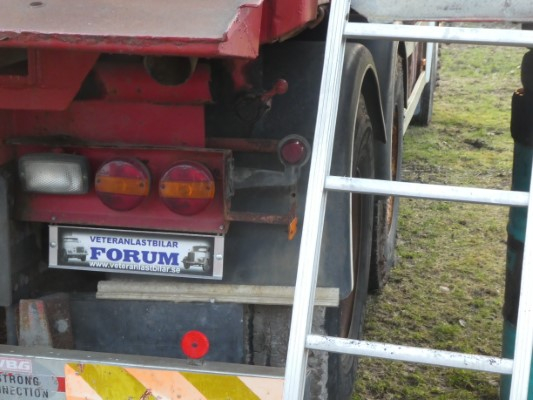

För ovanlighetens skull några garagebilder från mig. Garage o garage? Bilen står ute och den här vintern har varit ovanligt skruvvänlig och passar då på att komplettera bakänden med en spridarlucka som inte fanns med när jag köpte bilen utan enbart en hydraulisk shaktläm.
Har en vägstump på egen mark som behöver grus vilket ju är en OK körning.
Även flakstolparna ska lackas i samma kulör.
P1050195 (Custom).jpeg (180.93 KiB) Visad 17303 gånger
P1050197 (Custom).jpeg (161.56 KiB) Visad 17303 gånger

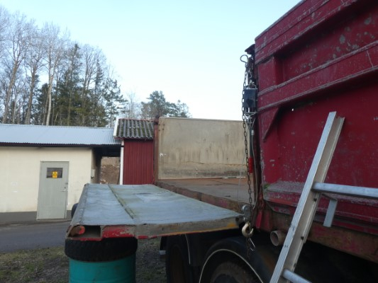

Det lilla hålet överst är för att sätta i ett chackel om baklämmen ska lyftas av.
P1050198 (Custom).jpeg (131.59 KiB) Visad 17303 gånger

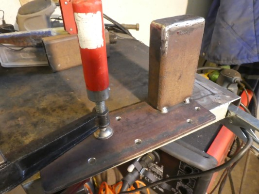

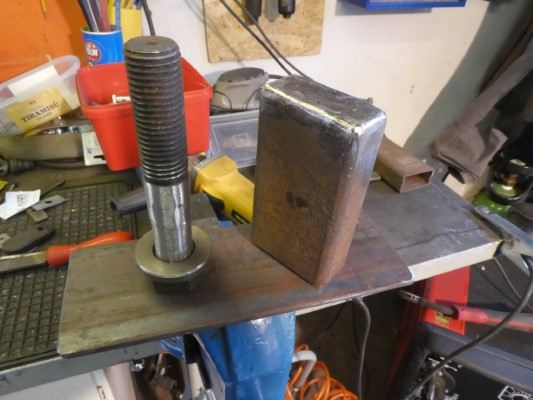

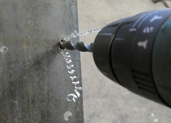

Grova grejor. Bulten har diametern 30 mm men gaffeln är 28 så det blev att putsa ner den lite i bandputsen.
Här är det höger sida som är på gång.
P1050200 (Custom).jpeg (178.17 KiB) Visad 17303 gånger

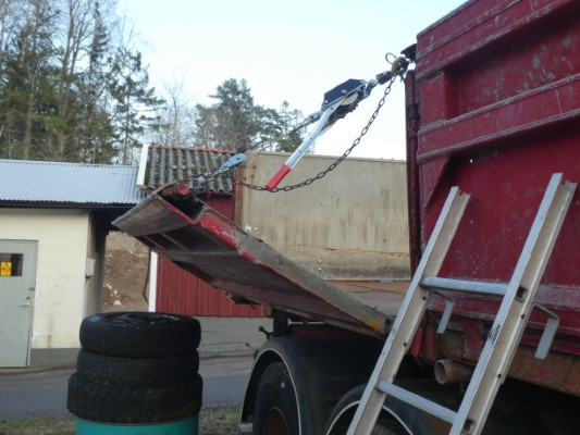

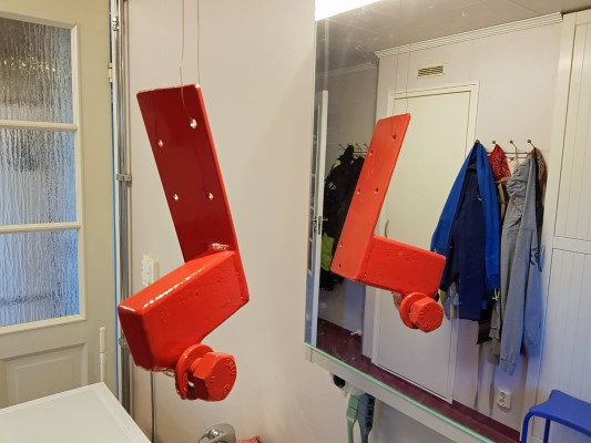

Då var det dags att börja på höger sida. Det blir större och tyngre ju nyare lastbilen är och den här är ändå 34 år gammal.
Dessutom blir man själv äldre och äldre som väl är, men... kombinationen är lite svårhanterlig då även gamla kroppar renoveras och får restriktioner som ex. vis att lyfta max 20 kilo (båda höftlederna utbytta) och då är det kört att fälla ner och upp bilens sidolämmar.
Då blir det att ta till teknik så funkar det.
P1050208 (Custom).jpeg (160.73 KiB) Visad 17260 gånger
P1050209 (Custom).jpeg (161.42 KiB) Visad 17260 gånger
P1050210 (Custom).jpeg (175.9 KiB) Visad 17260 gånger

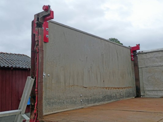

Luckan klar i dag, kall snålblåst, urk. Men... det är ju inte tio grader snö och en meter kallt.

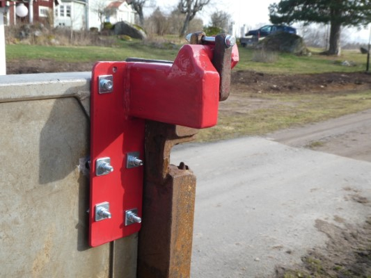

P1050189 (Custom).jpeg (128.05 KiB) Visad 17074 gånger
P1050214 (Custom).jpeg (176.49 KiB) Visad 17074 gånger
P1050215 (Custom).jpeg (122.77 KiB) Visad 17074 gånger

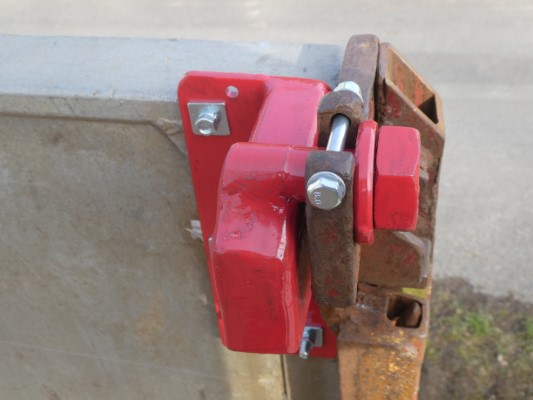

Lite puts kvar. Inga lämlås, låses av chaktluckan när den fälls upp.
P1050216 (Custom).jpeg (153.66 KiB) Visad 17074 gånger
Här en bild på båda fästena samtidigt. Syns tydligt att det är en höger och en vänseter.
Fick komma in i värmen för att härda lacken.
dubblett (Custom).jpg (150.18 KiB) Visad 17074 gånger
