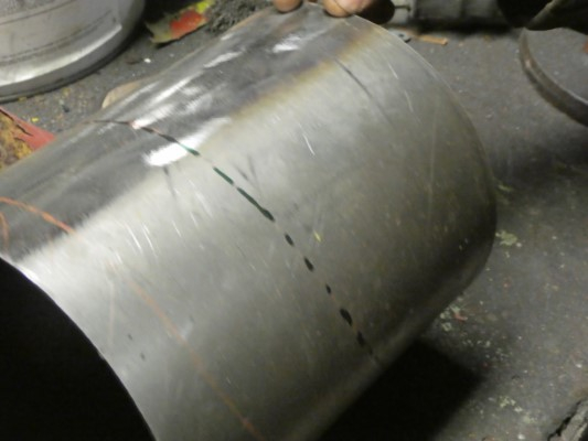

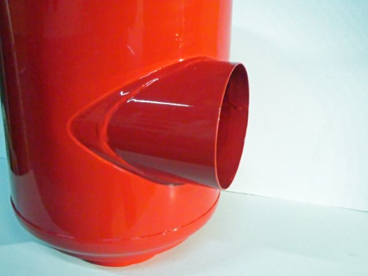

Ren luft är bra för en motor, men... under trettiotre år har tiden gnagt på plåten.
Så här såg luftrenaren ut efter demontering.
P1050034 (Custom).jpeg (185.37 KiB) Visad 22374 gånger

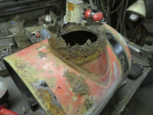

Här ska det bli ny plåt.
P1050035 (Custom).jpeg (113.13 KiB) Visad 22374 gånger

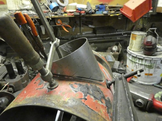

Den nytillverkade plåten fixerad.
P1050036 (Custom).jpeg (191.92 KiB) Visad 22374 gånger

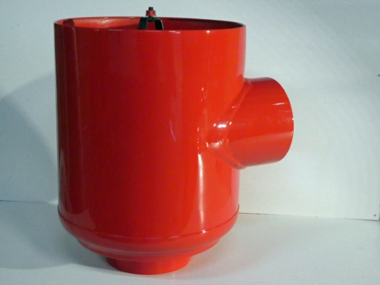

Lackad och klar. Står upp och ner.
P1050105_red (Custom).jpg (111.81 KiB) Visad 22374 gånger
I en annan vinkel.
P1050107_red (Custom).jpg (121.87 KiB) Visad 22374 gånger

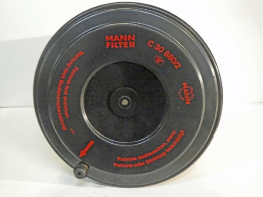

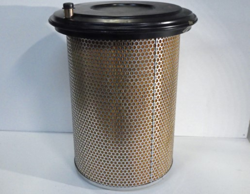

Nytt filter inköpt från Tyskland via ebay.
På trappan hemma för 700 kr. (på Scania 1 500 kr)
Det är rejält stort.
P1050108_red (Custom).jpg (155.69 KiB) Visad 22374 gånger
Alla tecken pekar på att det är ett originalfilter.
P1050109_red (Custom).jpg (114.77 KiB) Visad 22374 gånger
Ville ha luftburken på bordet i vardagsrummet på en snygg träplatta.
Märkligt nog sade hustrun nej till det.
