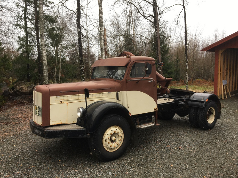

Jag tänkte att om jag skapar en projekttråd om min Scaniaåtta så får jag en spark i baken att komma igång :D och hålla lite tempo.
Tanken är att den ska återställas till boggiebil som den var till 1972, så därför söker jag ram till LS71 i hyggligt skick. Jag kommer inte att börja med något jobb förrän jag har alla väsentliga delar, så att man kan överblicka arbetet frammåt. Många renoveringar har blivit stående för att något fattas och så har tid och ork dragit iväg, då tycker jag det är bättre att köra med det som är så länge.
Jag har hittat grejer så jag kan plocka ihop en boggie med lyft, så det är egentligen bara ramen som fattas. Två chassin finns men dom är så fruktansvärt rostsprängda så dom tar jag inte i. Naturligtvis behövs det mycket småprylar, men sådant är i regel lättare att hitta.
Just Scanias raka åttor har legat mej varm om hjärtat sen barnsben. På Gösta Färdigh Sågverk står en som drev ett elverk för sågen förr, den var man och smög runt när man var med och lastade där, efter det har dom har alltid funnits i bakhuvudet. Den här bilen figurerade ju i MIL tidigt nittital, när jag visade den för min far säger han att han hade haft spets på att köpa den några år tidigare men avstått med motiveringen "att den var för ny"! Han letade ju efter något att köra gengas med, vilket jag tyckte var otroligt korkat.
När den så dök upp för ett par år sedan så var beslutet ganska enkelt.

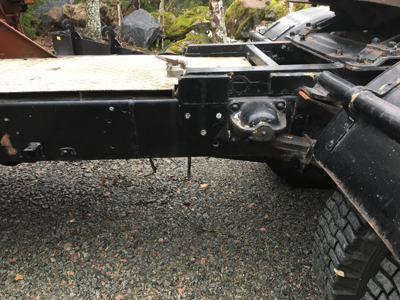

Enligt uppgift är då ramen till LS75 inte lika LS71, då balkarna ä raka, alltså utan "kickup" vid boggien. Men är livhöjden på balken samma i övrigt? Och så läser jag någonstans här på forumet att LS75/76 har 770 mm rambredd, mot 800 mm på LS71.
Någonstans ifrån har jag att bakramen på min kommer från en L75, men där är ju samma bredd. Vad i all sin dar är det då jag har :shock: ? Axeln har jag så gott jag kunnat, identifierat som Regent.
Skarven syns en bit framför hjälpramen.

Inläggav Per Thomson » 08 nov 2019, 20:29
Du har förmodligen chassit från en L76 som man har haft roligt med och bytt såväl motor som kaross på.
Regenten, L/LS 71, avlöstes år 1958 av L/LS 75 som i sin tur avlöstes av L/LS 76 år 1963.
Beträffande räsbussåttor hade de turbo. Jag tor inte att man utan vidare kan avlägsna en turbo utan att ändra kompression och ventiltider. Turbon på rälsåttorna var placerad bakom motorn och krävde ytterligare en halvmeter nos.

Inläggav Christiangsson » 10 nov 2019, 19:43
Jodå jag har ganska bra koll på vad bilen varit med om :)
Den börjar mycket riktigt sin vandring 27/11 1957 hos Herbert Pettersson i Asarum som K3864
4/5 1960 görs ny regbesiktning och då noteras att den är utrustad med elhydraulisk boggielyft, takräcke med stege, sandningsaggregat framför bakhjulen samt bygel framtill. Detta föranleder ökad totalvikt med 2250 kg och beteckningen blir LS71 50-173. 22/6 blir Herbert Åkerberg i Karlshamn ägare. Båda dessa kör trafik på Stockholm.
31/3 1962 byts den in på Sven Jeppsons i Karlshamn. 17/7 är det dags för ny regbesiktning och totalvikten ökar ytterligare 750 kg, den benämms LS71 50-180. Det noteras att den är utrustad med en Hiab lastapparat /193. Här blir den också Kronobergare G3461 då ny ägare är Sågverksägare Per Wallin, Hackekvarn, vilket är beläget precis ovanför länsgränsen. Under sin tid här går den av vägen, framförd av "ett par yngre herar", hytten blir så tilltygad att den byts (första gången). Man brukar den fram till 7/3 1966 då den byts in mot en ny Volvo på Axel Davidsons i Växjö.
1/6 köps den av Fors Bil AB (Scaniaåterförsäljare) som 15/7 säljer den till Erik Ulmestig.
Här går den i trafik något år, troligen både Malmö och Göteborg. Men där någonstans 67-68 byggs den om och får sin D811, som hämtas ifrån SJ-skroten i Vislanda. Plåtarbetet utförs av Thaungs karosseriverkstad. Den unge Lars Ulmestig skickas ner till Åhmans Järn för att hämta en stålprofil till den nydesignade stötfångaren, därifrån tar han på eget bevåg med sej den åtta som fortfarande sitter i fronten :D
Men man lyckas aldrig regbesiktiga bilen med denna motor, oklart varför (kanske var Växjös besiktningsstation övernitisk redan på den tiden). Hursomhelst blir bilen stående på Fors en längre tid innan den köps av Henrik Johansson, Vällingby. Denne är bror till Edvin Johansson, Lamhults Åkeri! Det är kanske här sammanblandningen görs?
Må så vara den 19/11 1969 regbesiktigas bilen i Barkarby, det noteras "Motor utbytt"! Hjulbasen har kortats till 420 cm, men är fortfarande boggiebil. Typbeteckningen LS71 50 behålls och den har nu också vändskiva.
Den får nytt regnummer 1972 BDD788. Avförd ur registret 31/12 1973!
31/7 1972 regbesiktigas den som Traktor klass 2 och får regnummer A626, den är nu tvåaxlig.
Den hinner alltså få Stockholmsnummer som traktor innan den får sitt nuvarande nummer DTN033, utfärdat. Att den inte avförs ur registret förrän halvtannat år senare beror troligen på att all registrering gjordes för hand och man hade fullt upp med alla nya nummer.
Någonstans här efter att den blivit traktor, byts hytten för andra gången.
14/4 1983 blir Br.Petterssons Åkeri AB, Bjärnum, ägare. Här används den som gårdstraktor att rangera släp och trailer vid åkeriet. 20/12 1985 ställs den av och här händer något intressant som kommer att ställa till huvudbry!
När tidningen MIL gör ett reportage uppträder den nämligen falskskyltad, regnumret hör till en äldre L71. Anledningen är helt enkelt att denna är registrerad som traktor i en billigare skatteklass.
Senare hamnar den i olika ägarkonstellationer hos Kjell Olsson, Olofström, där jag köper den på auktion.
