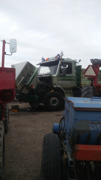

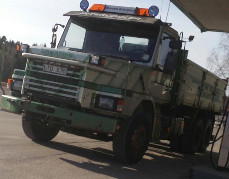

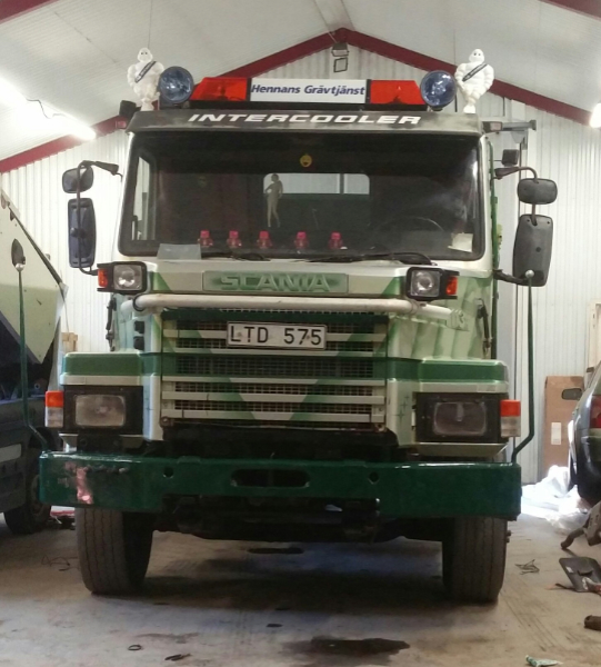

Har nu äntligen fått tag i rätt lastbil och i torsdags fick den rulla hem till Uppsala från Hennan som ligger ett par mil bortanför Ljusdal. Bilen har av ägaren innan mig använts på vintrarna som Plogbil med spetsplog samt sidvinge. Den är måttligt sliten, lite rost i hytthörn samt tak och på sidorna av flaket. Har ännu inte bestämt mig riktigt hur den kommer bli men steg 1 är att få den genom besiktningen. Föregående ägare besiktigade den i måndags med lite tvåor, bland annat blev det nedslag på kompressor, två styrleder och en bromsklocka. (Om någon har en fräsch kompressor liggandes eller vet någon som har till rimlig peng så blir jag glad)Renoveringen kommer hållas rullande och tanken är inte att den ska vinna några som helst priser. Den ska kunna användas och samtidigt se representabel ut. Tips på färgsättning uppskattas. Hur som helst var jag förbi verkstan idag och grejade lite, kofångaren fick sig lite färg och michelingubbar lär man ju ha... Första bilden är när vi stannade längs vägen och tankade och den andra är efter verkstadsbesöket. //Fredrik.

Inläggav Noxcania » 20 apr 2019, 23:36
Grattis! Kan hålla me om att den borde lackas om... jag e svag før mørkblått & offwhite i kombo se'n jag va glin på 60-talet, eller mørkgrønt & gult, men de e ju jag & mina ide'er de.
Tycker nuvarande horisontala streck bara får den å se låg & lite knepig ut.
Jäkla trevlig i øvrigt!

Tack! Ja jag hade också sneglat på den några gånger när man passerat och till slut så kunde jag inte låta bli. Fick tag på ägaren som egentligen inte hade några planer på att sälja den men sen gick det som det gick... Och till det där med färgerna... Så till färgsättningen (känns kanske långt bort, men vänta bara 8) ) Eftersom hydraultank och dieselgank är i rostfritt med rostfria band så skulle det nog bli bra med en röd ram i bakgrunden... Då återstår färg till hytt och flak, men det löser sig säkert.

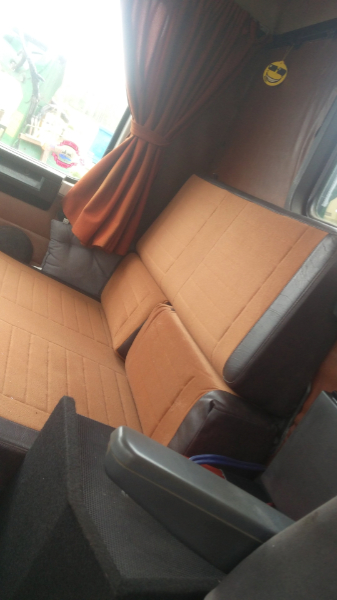

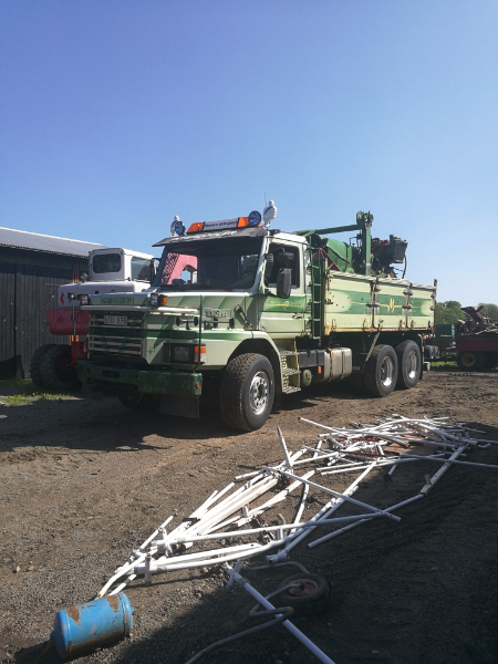

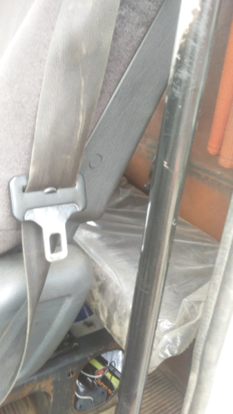

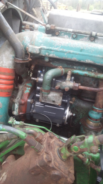

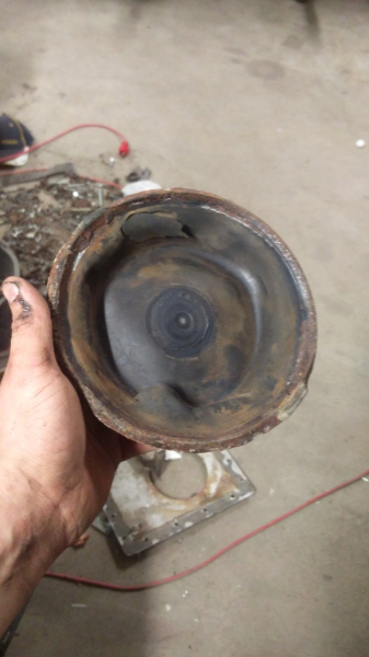

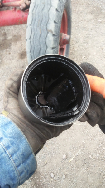

Fick lite gjort i helgen ändå, det torrspruckna membranet i bromsklockan ersattes med ett nytt och fräscht, kompressorn blev även den utbytt mot en ny och fin sådan, cyklonen blev rengjord och där var det gott om skit (olja och turbofilter kommer bytas innan nästa uppstart) samt att några kylarslangar som såg ut att ha gjort sitt blev borttagna och kommer bli ersatta i veckan. Nytt paralellstag blev beställt också och kommer på måndag. Det gäller att passa på att greja när man har tid, jag kör asfalt numera och då blir det långa dagar i lastbilen och ibland även nätter men det är faktiskt ganska kul :D Jag hade mobilkameran tillgänglig när jag skruvade lite så några bilder tänkte jag bjuda på. Jo just det ja, jag städade ur hytten lite också och började fundera lite över varför den slitna klädseln på soffan på passagerarsidan var blå och inte matchade resten av inredningen. Så jag tog en närmre titt på det och det visade sig vara vara ett överdrag så jag slet bort det och se på f*n, där under var det ju ett säte i nyskick! Noterade även att det satt som en liten nedfällbar dyna bakom förarstolen som nog inte har blivit så flitigt använd då originalplasten sen den var ny fortfarande satt på. Nu kommer lite bilder. Mvh Fredrik.
Tur att det var fint väder.

Här var det skitigt
Pensionerat membran
Dendär plasten tar jag bort snart.
Fint som få
Ny och fin.
Gammal och sliten...

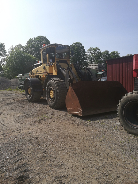

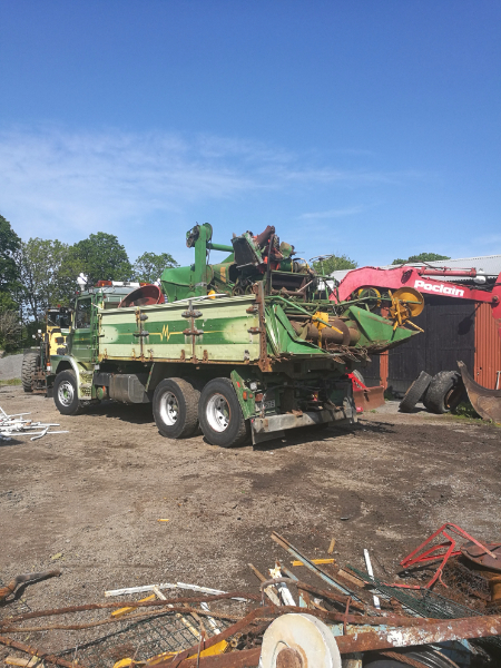

Fick på dom nya framdäcken igår och idag blev första lasset (två lass om man ska vara petig) körde iväg lite skrot, en gammal BM tröska bland annat. Gick alldeles utmärkt. Vid lastning fick Fiat-Allisen rycka in som av en slump är av samma årsmodell som både scanian och grävmaskinen.
