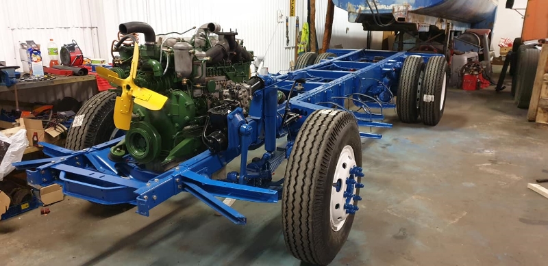

Inläggav Kirkiz » 02 feb 2020, 21:25

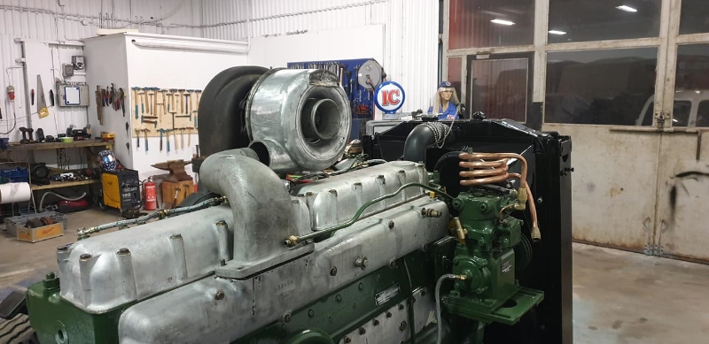

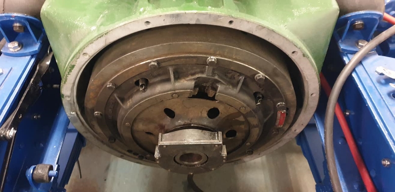

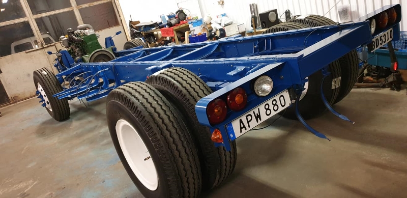

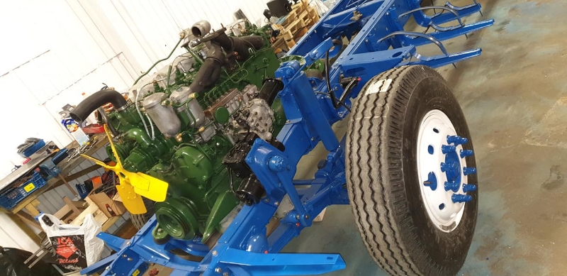

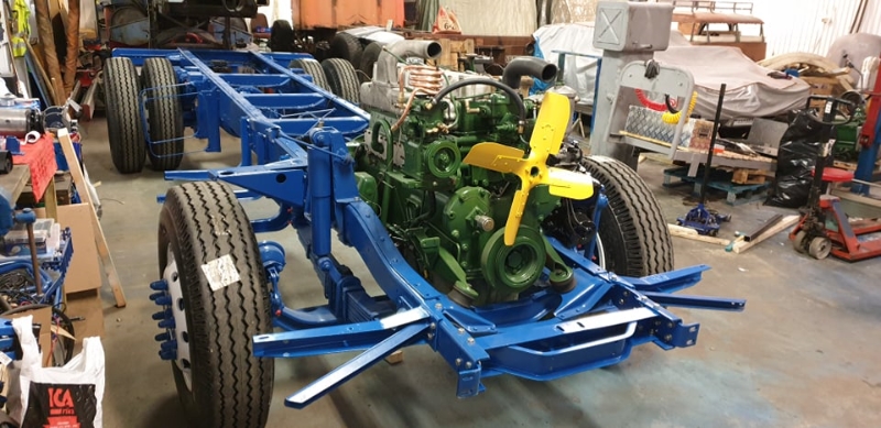

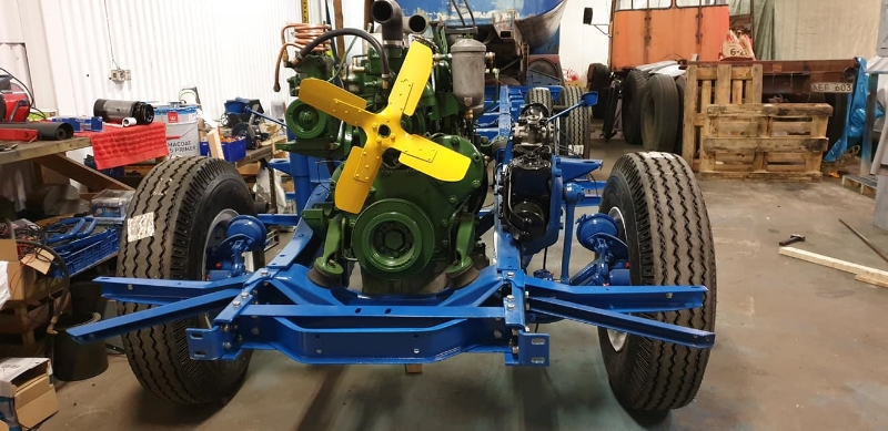

Då var motorn på plats:) ca 30 minuters jobb, gick väldigt smidigt!
Hälsningar kristoffer

Inläggav 30Fredrik » 02 feb 2020, 22:50
Fint, serru,bitarna ramlar dit en efter en! Kanonbra!! MVH. 30 Fredrik.

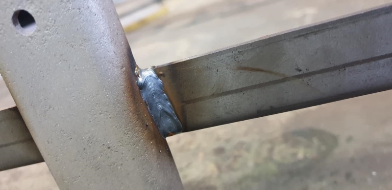

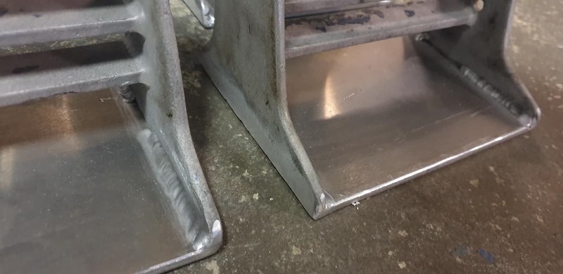

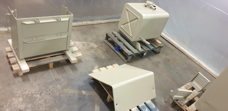

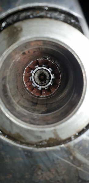

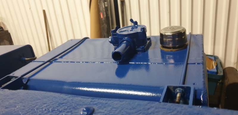

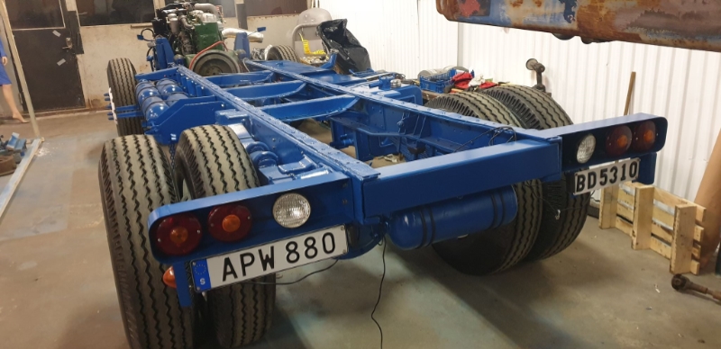

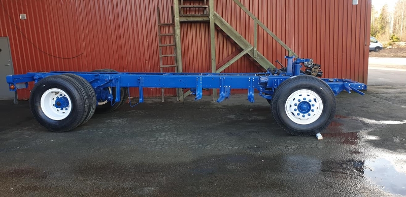

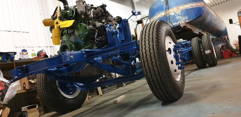

Inläggav Kirkiz » 19 feb 2020, 19:31

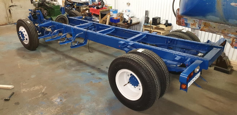

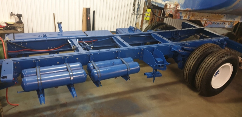

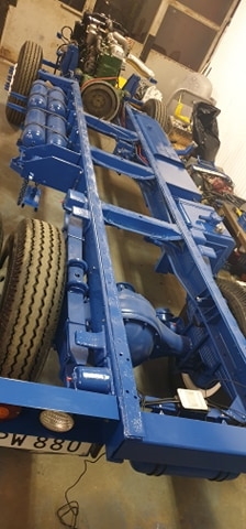

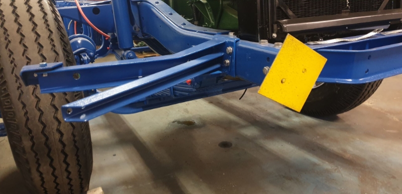

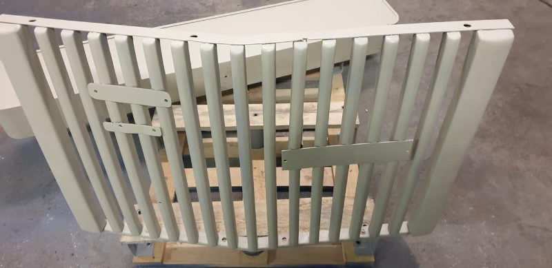

Jaha , hänt endel sen sist:) bara inte haft tid och uppdaterat..

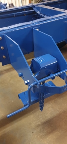

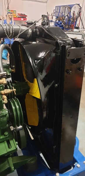

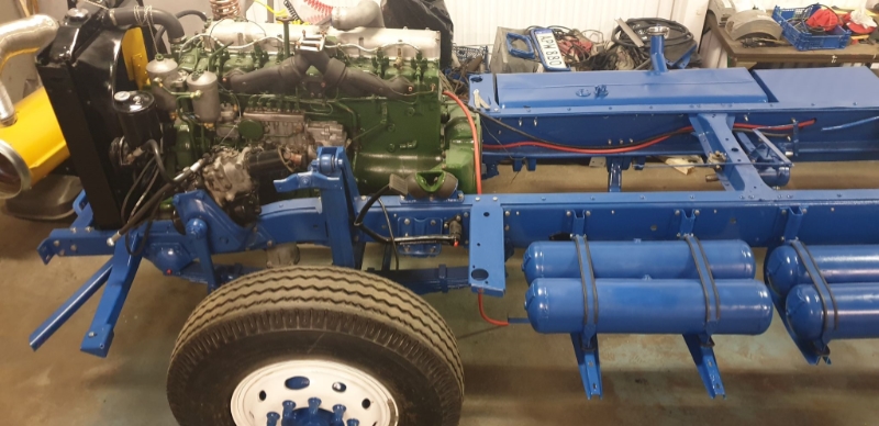

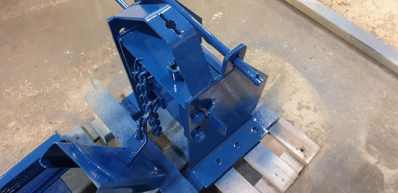

Kylet har fått sig en renovering och lack, samt monterad. Även ny kylargardinkedja och kylargardinen på plats.

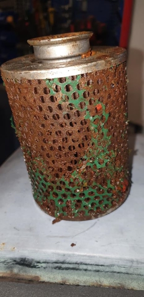

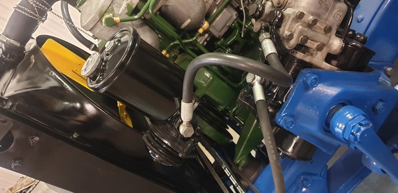

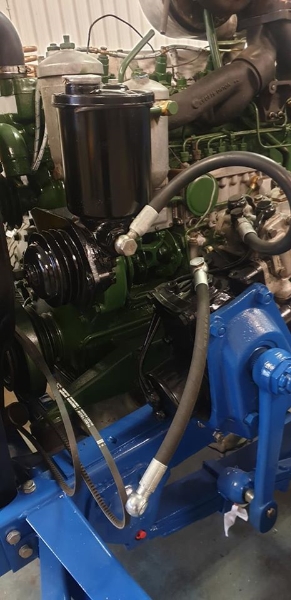

Servopump iordninggjord, tog med till jobbet och tvätta i våran smådelstvätt..blåste ur och torka rent. Bytte även servofilter, de gamla såg ut som de gjort sitt. nya servoslangar fick jag pressat på jobbet. Mellan servo och styrsnäcka.

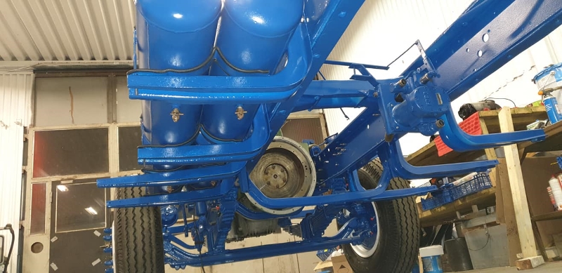

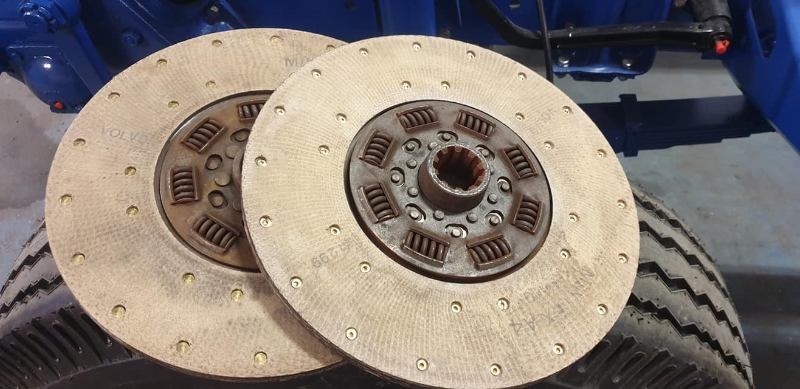

Kopplingslamellerna är nitade och klara..

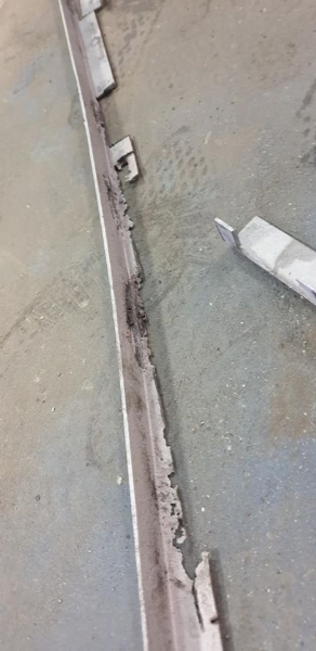

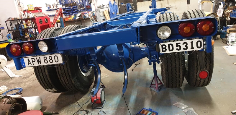

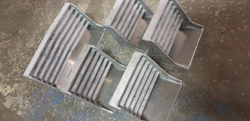

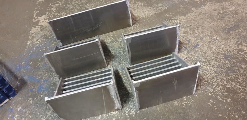

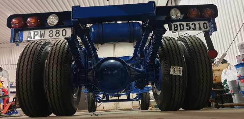

Även fotstegen till trailern gick att rädda som fått ny baksida, bara borra nya hål.

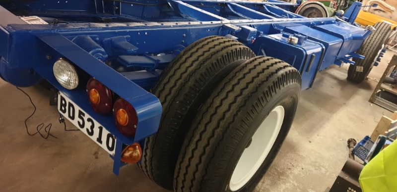

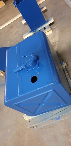

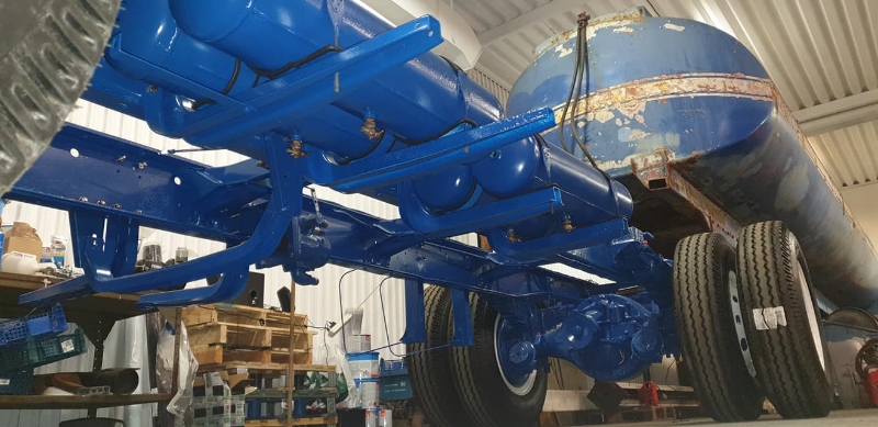

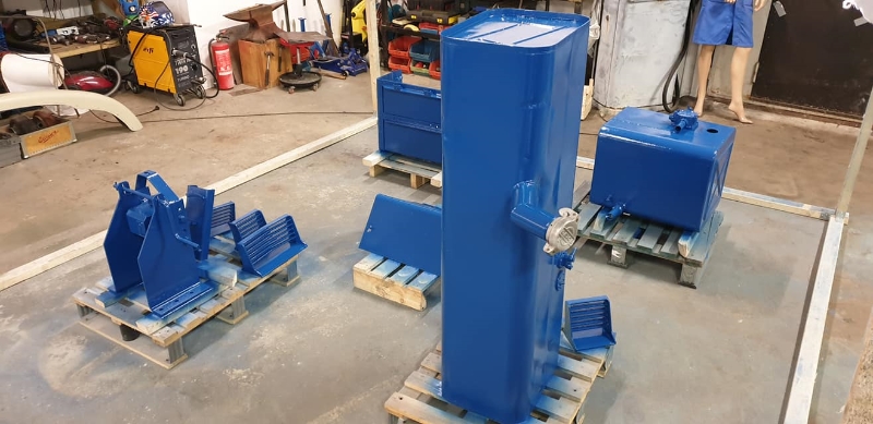

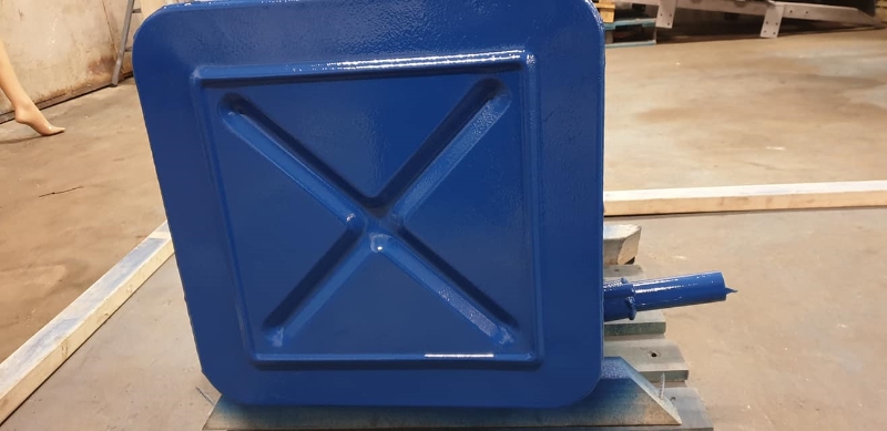

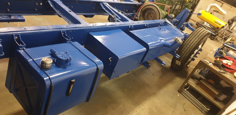

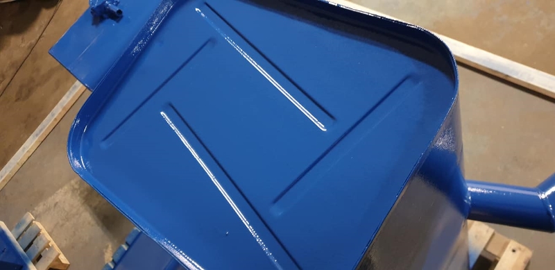

Lackat lite i veckan, jag är lite amatör men övning ger färdighet, epoxygrundat. Montera dieseltanken,hydraultanken och batterilådan. Skall spolas rent senare innan jag fyller upp:)
Turbon är färdig renoverad och provisoriskt på plats, ska byta trycksidan till oljereturen, då nån hade kapat av röret och satt slang.. när de skall vara helt rör hela vägen..
ny pinnbultar och diverse på avgassisdan..fick gängat om både till avgas sidan och till turbinhuset.
Fått fatt i en gammal Bensin/farligt gods skylt som ska få lite ny text.. ska sitta under kofångaren.. ska bara ha fatt i en till så jag kan ha en på trailern också. Liten annan nyans på dåtidens adr skyltar jämfört med dagens orange:a..

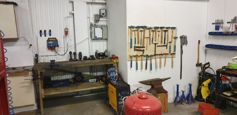

Även städat garaget, fick åt en hel helg åt de.. tyvärr, men behövdes verkligen.. börja tappa bort mig helt:)

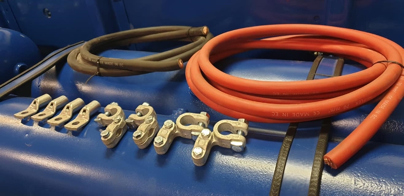

ny plus och minuskabel inhandlat och batteripoler.
Ville också ha egna stänkskydd med symboler på, fick tips om 2 företag som tryckte .. men gav ner de ganska snabbt, för 13 stänkskydd enligt bilden, alltså 3 av varje logga. skulle gå på 13.000.. varav 5000 skulle klichekostnaden vara för ta fram tryckmallar för symbolerna.. hade varit snyggt.. men får köra volvo stänkskydd istället där de kostar 500 paret istället:)
fortsättnings följer:) ha de gott alla! nästa blir planering av nytt bromssystem , rör osv ..

Inläggav 30Fredrik » 19 feb 2020, 22:58
Går framåt i expressfart! Fint jobbat! Ha det gott! MVH. 30 Fredrik.

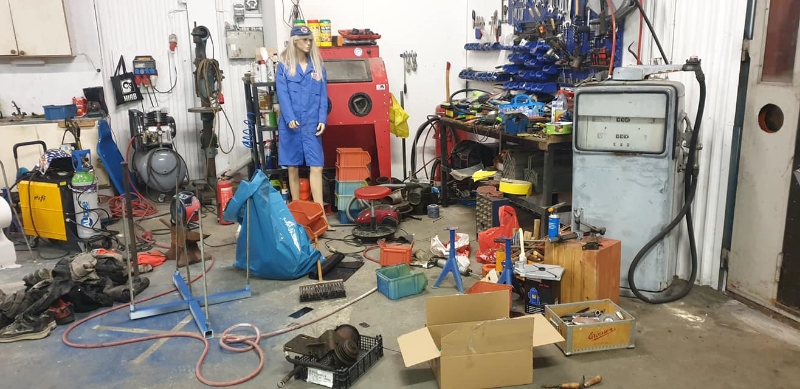

Inläggav Kirkiz » 07 mar 2020, 18:25
30Fredrik skrev:Går framåt i expressfart! Fint jobbat! Ha det gott! MVH. 30 Fredrik.
tack:) nu blir de lite lugnare:)

Inläggav Kirkiz » 07 mar 2020, 18:37

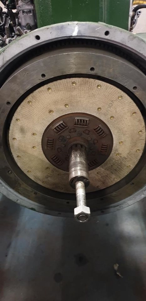

Jaa vad har hänt sen sist, legat lite på latsidan :roll: varit så jävla trött senaste 2 veckorna.. men lite pill har allt hänt.

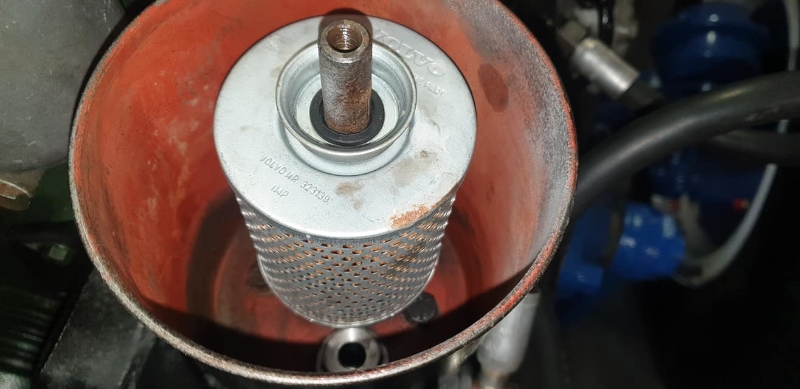

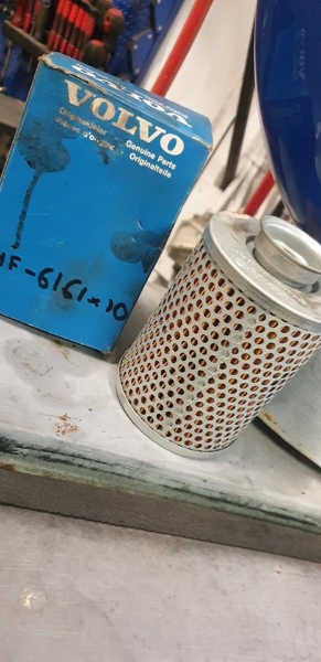

Letade efter nya luftfilter bland annat. Fick tips om att volvo hade , så detta kollades upp direkt. Mycket rikitgt.. fanns 47 st kvar :shock: tog vi 2 sådana.. kosta 1200 kr.
lamellerna till kopplingen är på plats efter centrering :D

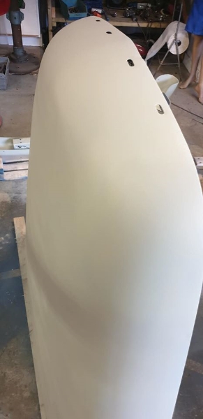

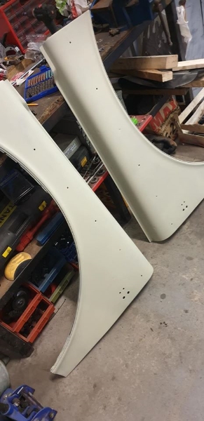

fick också grundat lite grejer, 1 vända, ska grundas en gång till.. men först skall jag göra lite spackeljobb, som jag hatar av allt.. så jävla tråkigt! lagar hellre rost än gör detta :lol:

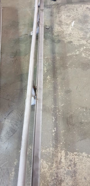

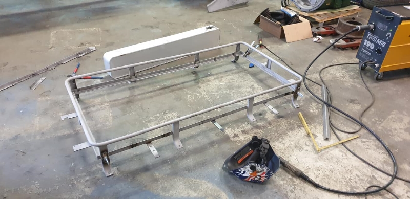

börjat rostlaga lite mer grejer som dök upp efter blästringen, som takkorgen bland annat. får hoppas svetsen fungerar nu framöver
även skärringar,kopplingar och stålrör är beställt från hydroscand, så fort de kommer hem så ska vi sätta oss och börja med dra bromssystem
