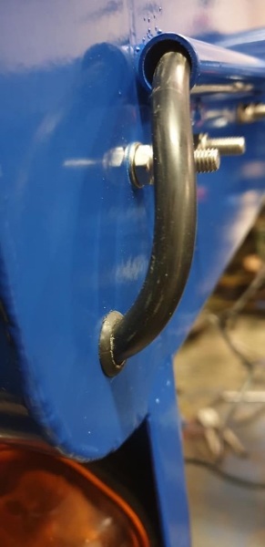

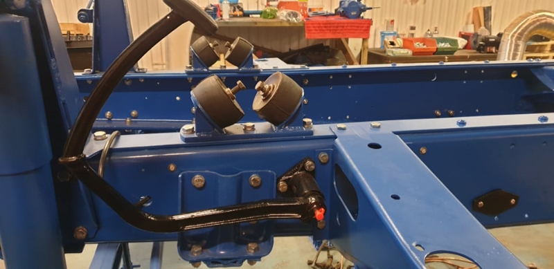

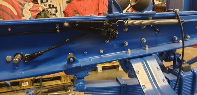

Jaha, och ungefär här så väntar man bara på att någon ska hänga upp sig på valet av torx skruvar på handbroms-spaken... för det var väl knappast original? :lol:

Ante skrev:Jaha, och ungefär här så väntar man bara på att någon ska hänga upp sig på valet av torx skruvar på handbroms-spaken... för det var väl knappast original? :lol:
Skämt åsido, jättekul att följa som vanligt och tack för hjälpen med damaskerna! Min gumma visste också vad hon gav sig in på men det kan knorras ändå vill jag lova när renoveringarna tar fart. Finns det dessutom småttingar med i bilden så kan det bli vissa intressekonflikter kan man säga... Hushåll med energin och var rädd om de när och kära! :D
...men så här i mellandagarna kanske man kan lyckas få smyga iväg o meka lite...? :roll:
jaa det finns folk som påpekat detta, helt otroligt :roll: men de gamla va så dåliga så satte de jag hade hemma av rostfria bult. åh då blev de dessa.. enklet och jag tycker de ser bra ut:)
jadå ingen fara:) väldigt trevlig människa..

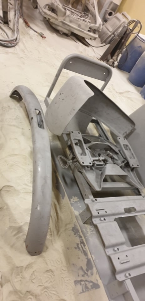

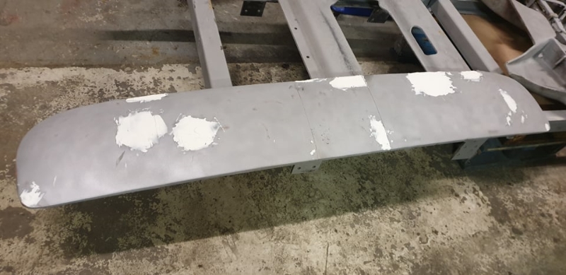

lite ny fart men tyvärr inte så bra som man hoppas:)

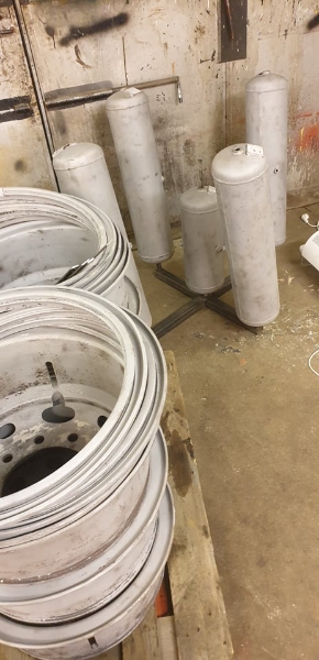

först fick jag reda på att kompressorn till blästringen hade gått sönder, då hade vi fått hyra in en över nyårshelgen, så nyårsdagen gick åt att blästra i 7 timmar just för att få klart de sista delarna.

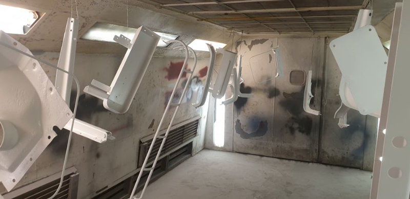

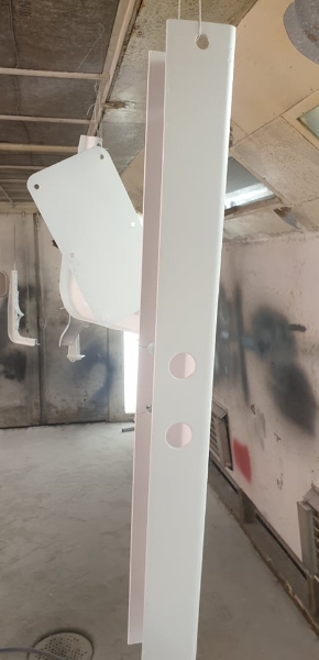

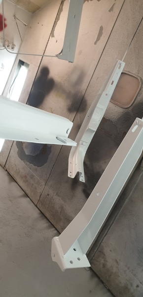

Sen va de dags och förbereda inför lackning av konsoler, grunda vid i fredags, tänkte vi slänga på färg igår. de gick sådär, precis när vi skulle börja eller hade målat halva delarna första vändan så gick huvudsäkringen i byggnaden, så alla garage e totalt utslagna, så går ej använda några kompressorer innan tisdag nästa vecka, då en elektriker får titta ut. detta fenomen har hänt tidigare. men antar väl att hyresvärden e för snål för att byta ut mot starkare el i byggnaden..eller inte koppla allt på en säkring.

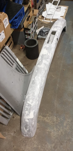

annars har spackeljobb påbörjats

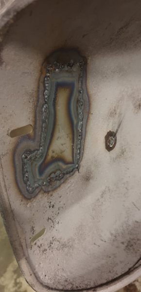

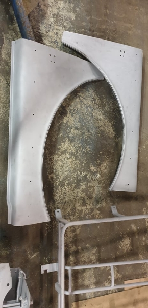

påbörjade rostlaga skärmen efter svetsen kommit tillbaka med nytt slangpaket, men va händer? de fungerar i en 15 minuter sen börar svetsen strula igen.. så måste in med den igen!! :oops: är nya grejer.. ska fan inte strula. hur ska man kunna göra sitt jobb om skiten ska strula hela tiden.

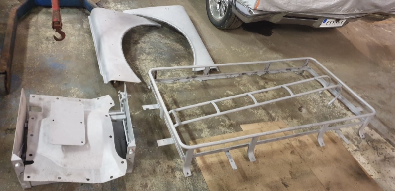

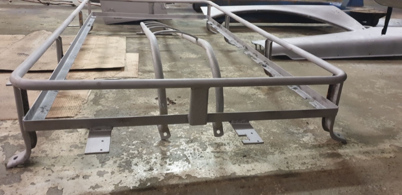

ska också in och köpa nya vinkeljärn till takkorgen och byta ut de längsgående på bägge sidor. kortsidorna va hela och fina.

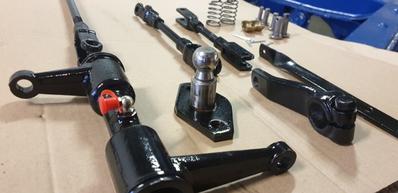

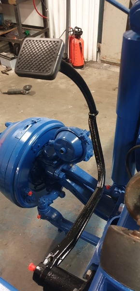

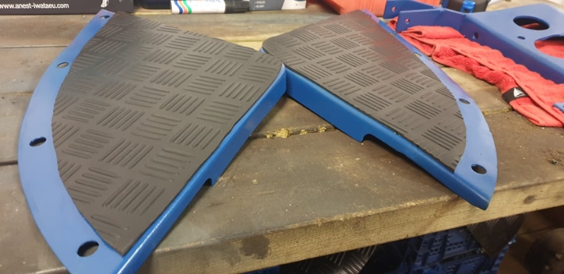

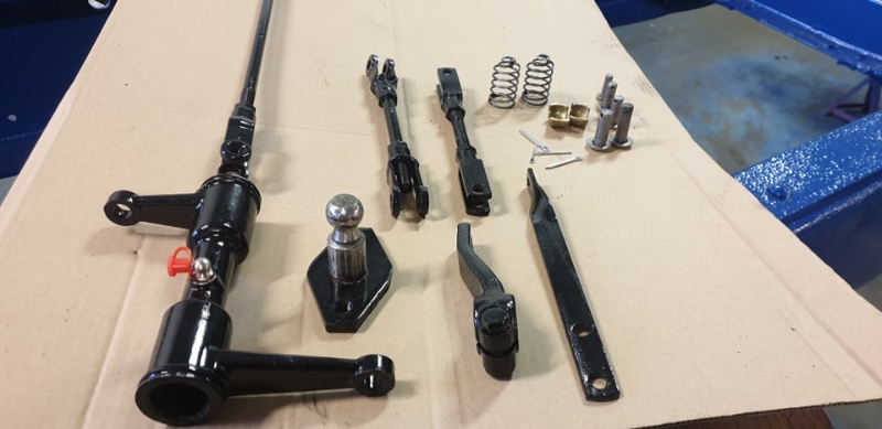

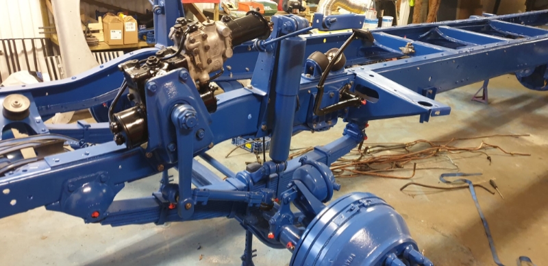

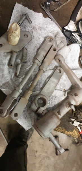

fått tillbaka styrväxeln och även renoverat upp kopplingen och fått de monterat så långt jag kan.. behöver dock 2 nya damskydd.

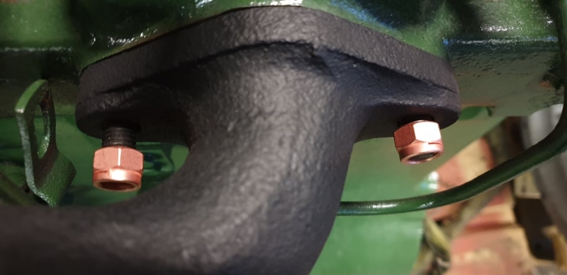

nya kopparmuttrar för grenröret går att köpa på hornbach för de som vill veta.

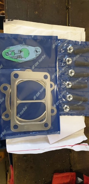

fått tag i en ny packningssats till turbon, gik turboteknik i uddevalla löste detta .

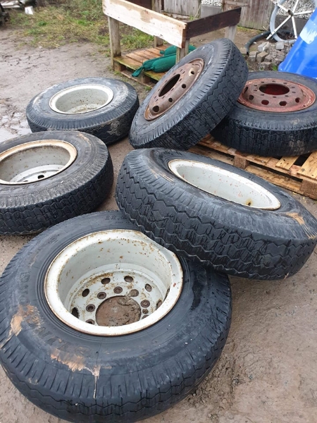

däck till reservhjul och trailern har också trillat in, bättre beg men utan torrsprickor och 6-8 mm kvar i mönster.
Så beställt enbart nya däck till bilen.

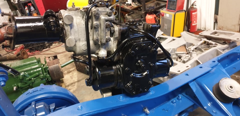

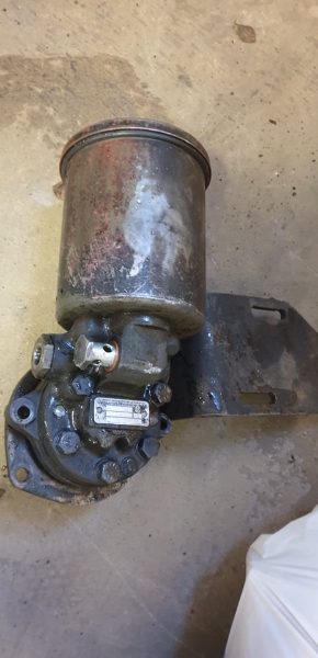

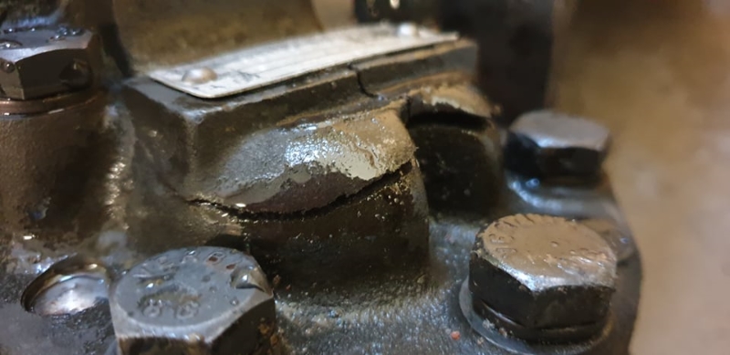

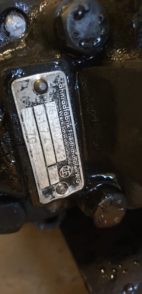

sen kan de också hända olyckor, skulle göra rent servopumpen, råka tappa den i golvet och huset sprack, så nu måste jag hitta en bättre beg, om nån har får de gärna säga till;)

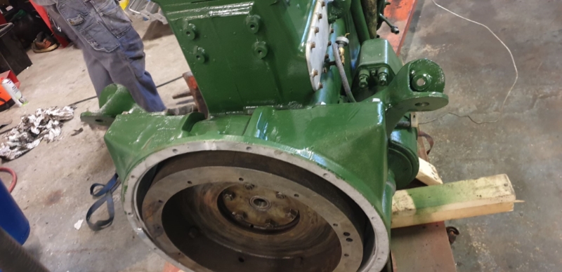

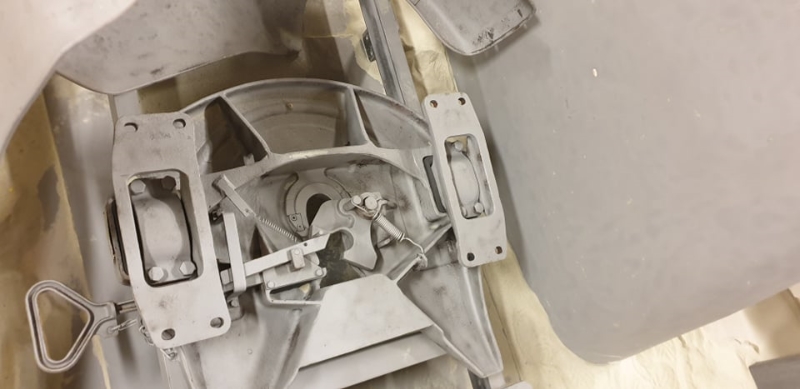

Inläggav Per Thomson » 06 jan 2020, 10:57
Det var ju ett märkligt ställe att få en spricka på (de tre första bilderna). Är det ett fäste för oljefilter?
Imponerande arbeten under helgerna också tydligen!

Det där måste kännas så jävla gott att stå och titta på!? :D :mrgreen: S#%an vad fint det blir. Denna Titan kommer bli något extra. :shock:
Inläggav Noxcania » 25 jan 2020, 23:12
Nästan HorRodShow-på-Marmorhallarna-nostalgi ju ! ! ! :shock:

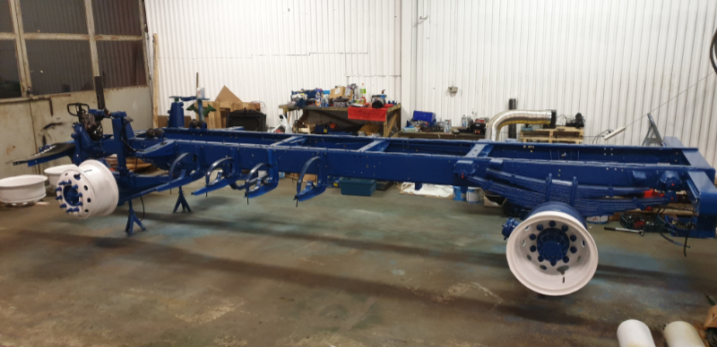

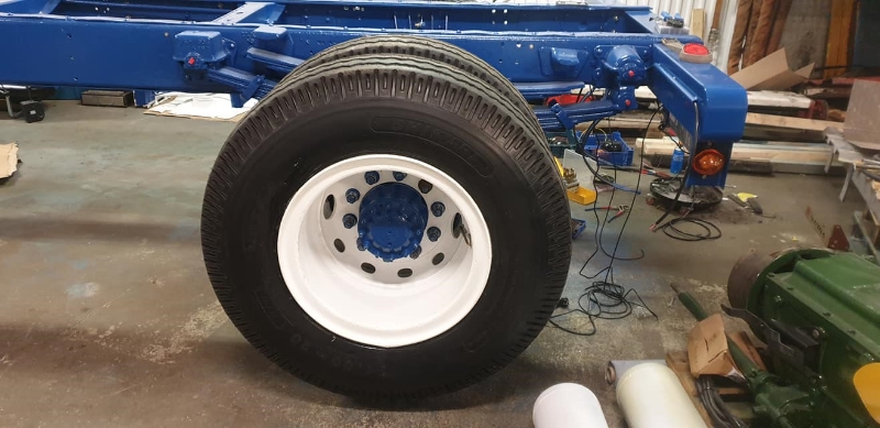

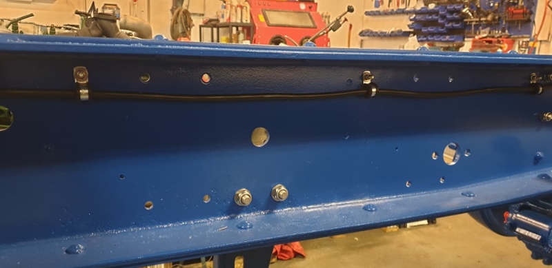

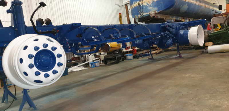

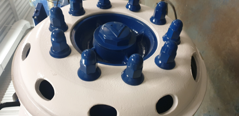

Inläggav Kirkiz » 02 feb 2020, 13:38
har hänt en hel del senaste veckorna, varit ute varje dag efter jobbet i stort sett och helgerna,
det som har hänt kortfattat

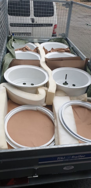

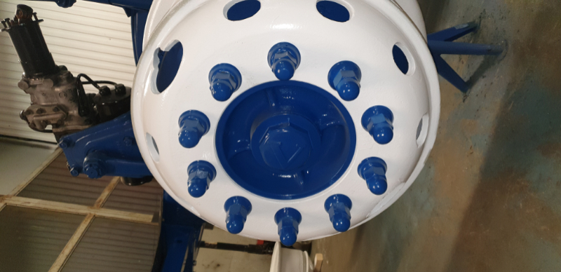

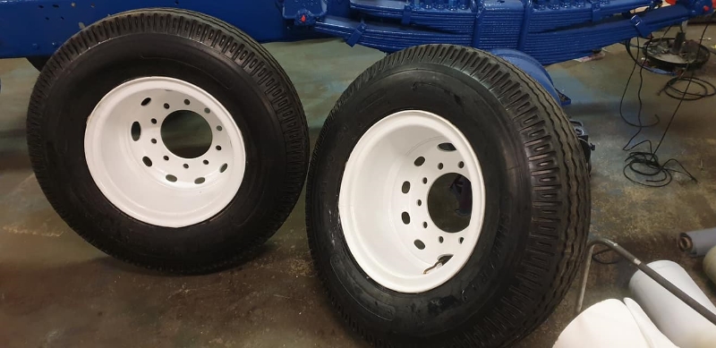

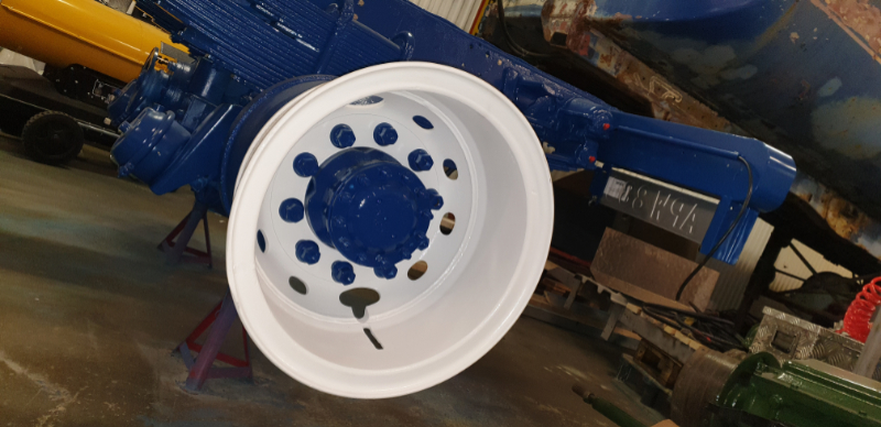

Kört fälgarna till vianor
fått på nya 11.00 20 slangdäck.

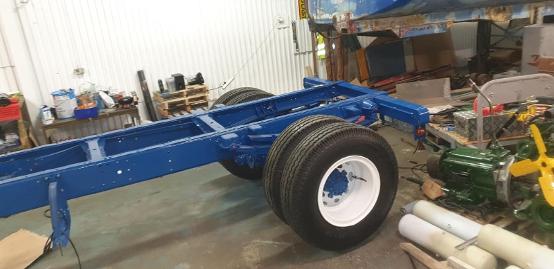

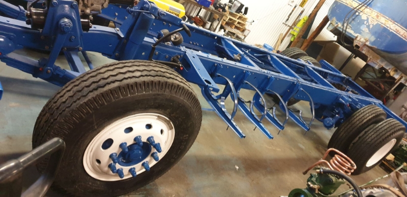

chassiet har kommit på egna hjul igen

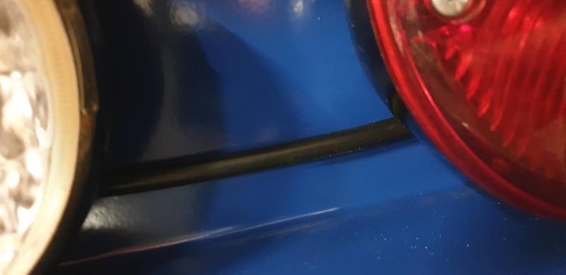

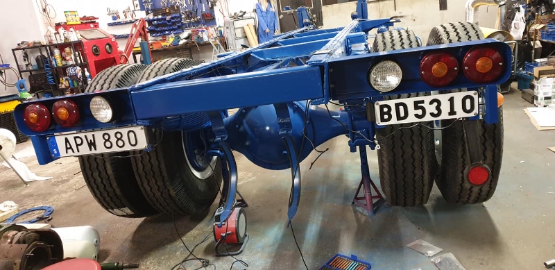

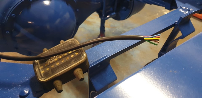

dragit klart elen och monterat baklampor
svänghjulskåpan har kommit tillbaka från svetsning, fått sig lite färg och monterat tillbaka svänghjul.
väntar fortfarande på nitar till kopplingslamellerna och en centeringsaxel, så lådan åker upp i efterhand:)
idag kommer motorn hinkas i
Hälsningar kristoffer
Kirkiz
Inlägg: 822
Ort: borås
