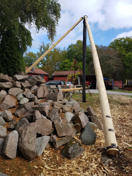

Stack i mellan med renoveringen av den gamla svängkran jag har till mitt hobby-stenhuggeri. Därav frånvaron av inlägg kring renoveringen.
Men idag kom jag en bra bit på väg då jag äntligen fick upp stödbenen och hjärtstocken igen. Så nu är det bara bommen kvar!

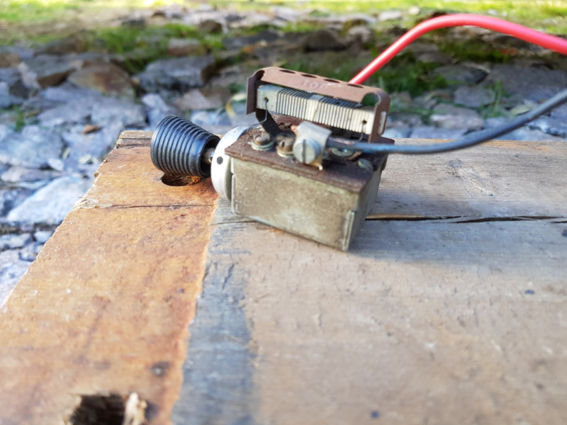

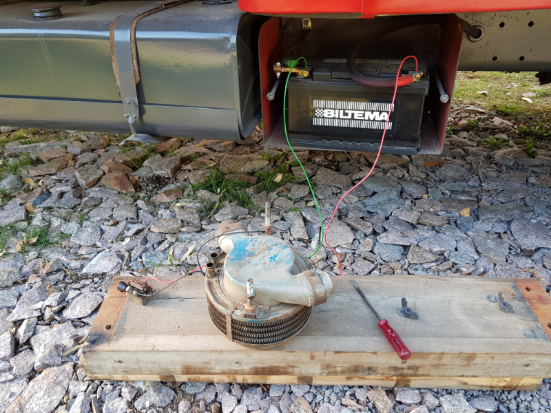

Var för några veckor sedan på veteranmarknad i Tingsryd och gjorde då lite fynd till pärlan. Bland annat en gammal Bosch defroster. Men jag klurar på reglaget. Hur skall det funka egentligen? Mitt kör fläkten på max då jag drar ut den ett steg. Drar jag ut den ytterligare ett steg så stängs fläkten åter av. Det måste ju vara mera funktion än bara av/på tänker jag..?

Det var ju till och med så att reglaget hade tre lägen, exklusive avstängt läge då, insåg jag när jag plockade isär det Men var inte så enkelt som oxidskikt denna gången.
En tråd var avbränd i spolen. Det var i den gemensamma delen som används av de efterföljande också så därför den är död i de två sista lägena. Skall se om jag kan hitta någon tråd med samma dimension och linda om.
Lär ju bli koppar då. Originalet var järntråd- Vet inte hur det påverkar impedansen osv. Var länge sedan man räknade på sådant. :D Får väl testa och se bara.

    Koppar funkar inte.Ledningsförmågan är bland det högsta av metaller. "spolen" är ett trådlindat motstånd (resistans) och det är då inte impedans utan resistans. Motståndstråd är av Kantahl bl a.Finns på rulle hos http://www.conrad.se. Alternativet kan det finnas på gamla SAABar typ 99 och uppåt några år bl a.de (och andra bilar) var försedde med ett runt keramisk och trådlindat motstånd för att kunna köra med reducerat halvljus (75%) som varselljus för att glödtrådslamporna då skulle hålla längre.
    Den här typen av motståndstråd går inte att löda och de blir dessutom varma så tenn kan smälta i vissa fall. Nita, skruvas eller punktas fast. Ska kolla i mina lådor, har haft SAAB motståndet

Aha, funderade över om det kunde vara motstånd i tråden men tyckte det var så lågt då jag försökte mäta den så var inte säker på om min gamla mätare fick det rätt. Var en hel del oxid på den också efter alla år.
Såg ju, som du mycket riktigt säger, att den inte var lödd. Borde ju fattat att den fanns en god anledning till det. Får försöka göra om nitningen då när jag fått tag i tråd.
Hade jag kört koppar hade det blivit full fart i alla lägen då. Fast den tunna tråden hade väl antagligen brunnit av efter ett tag.
Tusen tack Anders för att du rättade mig där.
