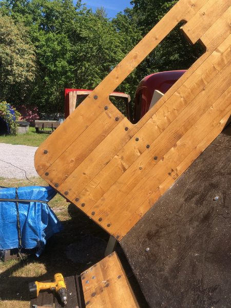

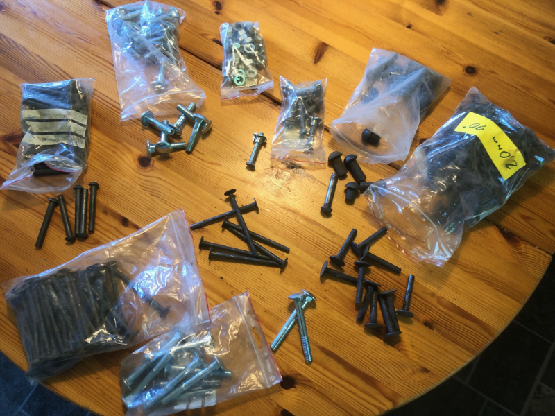

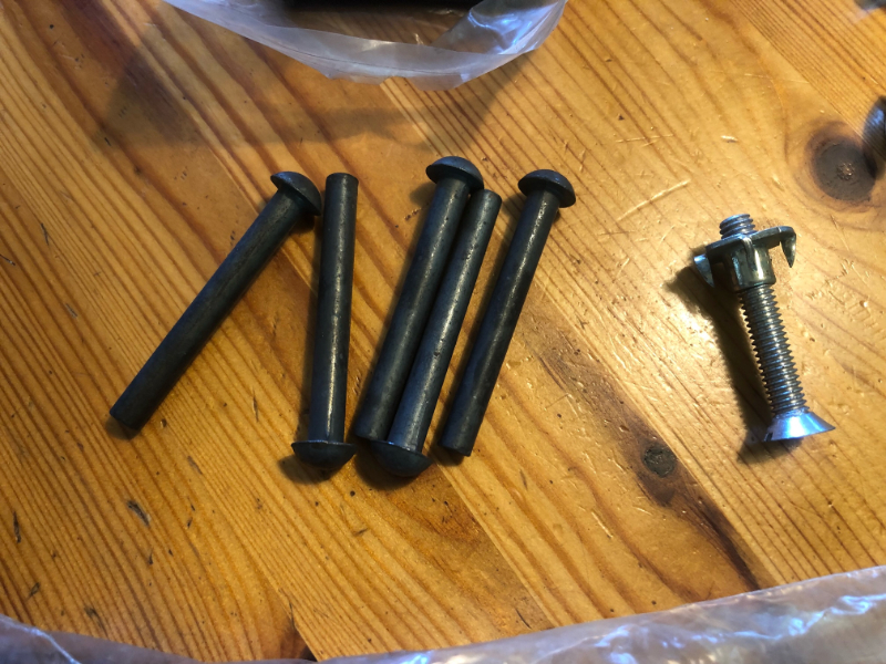

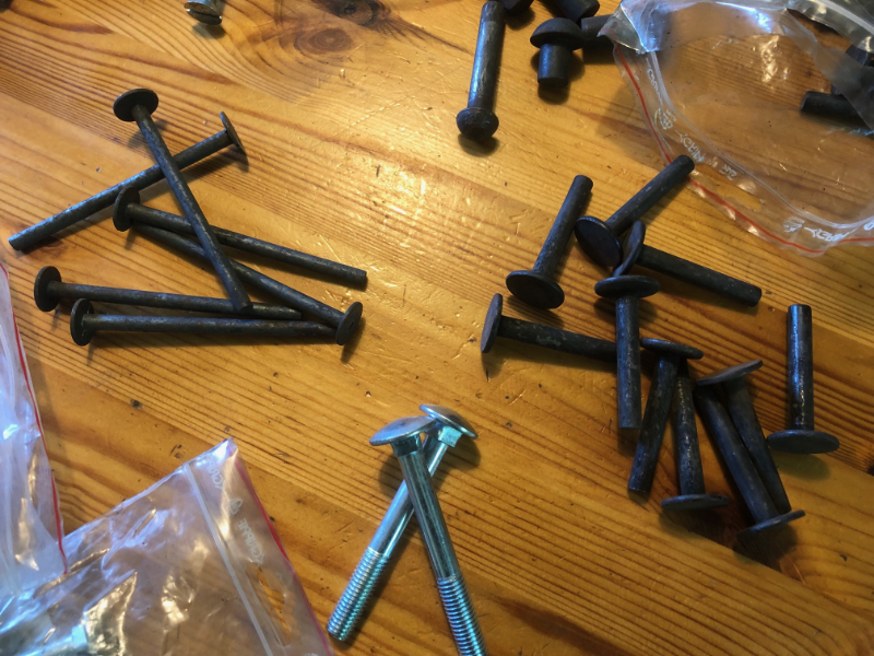

Fick ett paket med guld ifrån Bosse idag. Fantastiska grejer.
image3 (5).jpeg (602.21 KiB) Visad 10690 gånger
image1 (11).jpeg (569.97 KiB) Visad 10690 gånger
image0 (16).jpeg (547.22 KiB) Visad 10690 gånger

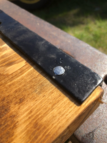

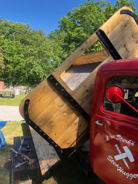

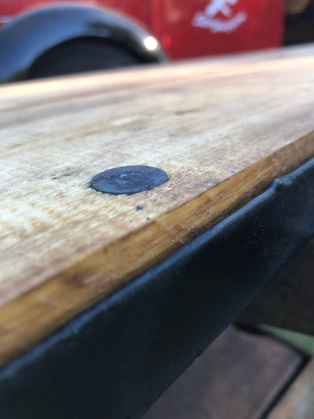

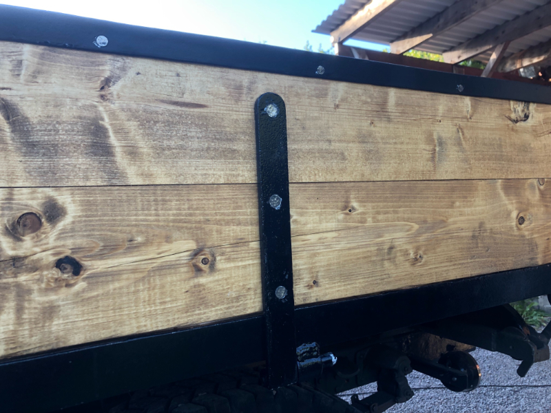

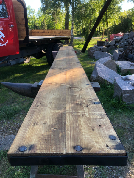

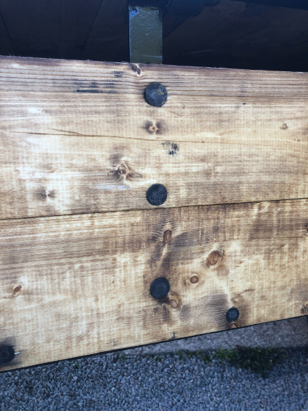

Men fanken. det är ju skitkul att nita. :D Allvarligt! Det blir ju så jäkla bra. Allt blir slätt och fint, både på framsidan och baksidan. Nitningen drar ju in huvudet i träet så det blir helt i nivå. Måste säga att jag är imponerad över hur bra det blir vid nitning. :D Ibland undrar man varför gamla bra tekniker försvinner..?
Gjorde ingen test först utan kastade mig rakt på det. Hade tur och uppskattade längden som behövdes bra så körde på den längden hela vägen. Den första niten jag slog är den som syns på bilden. Inte perfekt men rätt skaplig för ett första försök.
Hade egentligen tänkt fixa med annat men skulle bara testa lite. :mrgreen: Nu kommer jag inte kunna låta bli att fortsätta i morgon. Hahaha! Ett av de roligaste momenten i renoveringen. Helt klart! Jag är nitningsfrälst!
Gick utmärkt att kallnita. I alla fall när det svarar så bra som mot städet. Hoppas det blir bra väder i morgon också, ser fram emot att köra på... :D

Jag har ju fått kanon-nitar av Bosse. Finns inga dåliga nitar i mina påsar. Så vi ska nog allt klara oss från att hamna på sjöbotten, lastbilen & jag. Vi kommer flyta utmärkt med träflak och trähytt... :mrgreen:

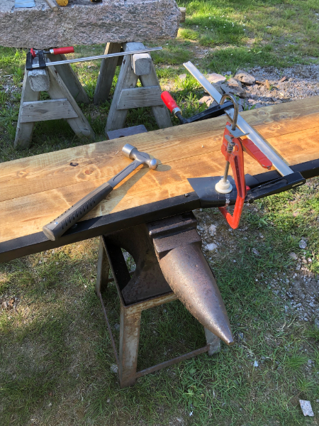

Det var kallnitning jag gjorde. Hade bara städet för att det skulle svara bra.

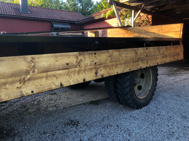

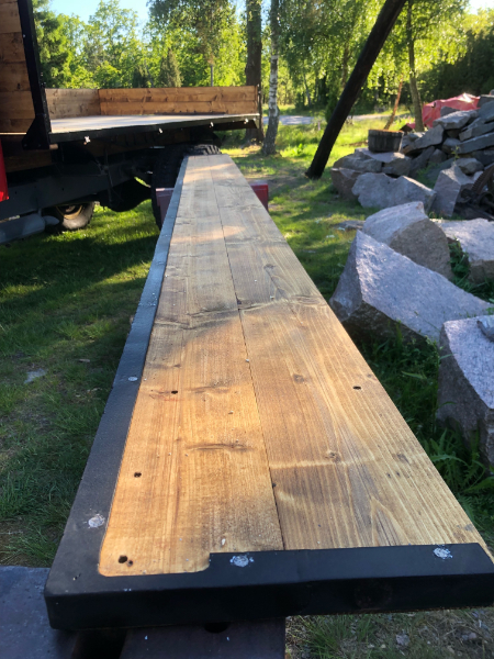

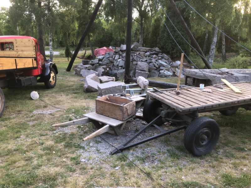

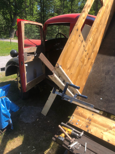

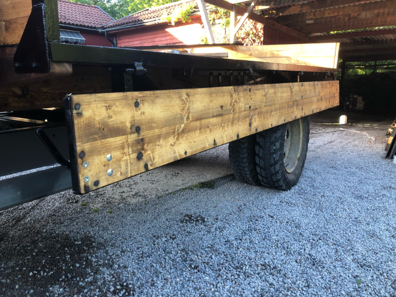

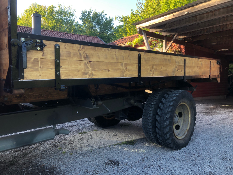

Vart en massa andra "måsten" i helgen så hann inte färdigt men kom en god bit på vägen. Flakplåten är nästan färdig utom ena kantlinan. Behöver dock plocka av flaket för att göra framstammen. Så får ta den senare. Tippkolvarnas övre fästen måste ju lossas då. Funderade om det kunde löna sig att göra en ställning så jag kunde stå över hytten med flaket upphissat då jag skulle nita. :D Men blir ju vansinnigt osmidigt med mothåll osv. :mrgreen: Men kan ju nita de yttre stolparna om jag sidotippar. Men de inre blir svårare. Så nog lika bra jag plockar av det.
Inläggav Stenhuggarn » 13 jun 2022, 22:19
Små framsteg gjorda ikväll. Kantlina klar på bägge sidor samt en sidoläm helt klar.
Tror jag kan klara mera på framstammen med hjälp av sidotippning än jag trodde. Men klarar mig nog inte från att ta bort flaket. Vi får se.

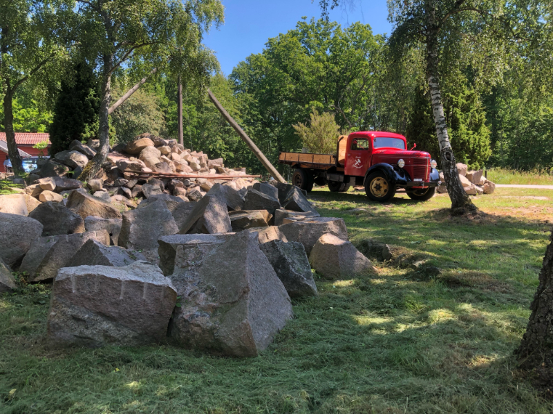

Vart lite lugnt med bilen ett tag nu. Man behöver greja med annat ibland också. :mrgreen: Men flaket är i stort sett klart. För den som inte vet så ser ju lastbilen rätt klar ut nu, sånär som på fälgarna då. Men jag har ju många timmar kvar som ni vet.
Under hela renoveringen, vilken nu är inne på sitt fjärde år, har mitt månskens-stenhuggeri helt legat nere. Man hinner ju bara så mycket på den lediga tid man har. Men har nu sista veckan startat upp det igen. Oj vad jag har saknat det känner jag. :D Det är ju pga detta som denna fina gamla lastvagn hittade hit. Skall vecka 30 till Påskallavik på stenhuggarkurs. Tänkte det kunde vara inspirerande och alltid plockar man upp något man inte kunde innan. Skärpningen av verktygen t.ex, där finns det alltid plats för förbättringar. Trevligt att få traska runt bland alla gamla brott i området också. Är det inte jäkligt lustigt vilka konstiga intressen man kan ha..? Hahaha! :mrgreen:

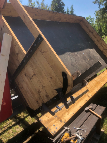

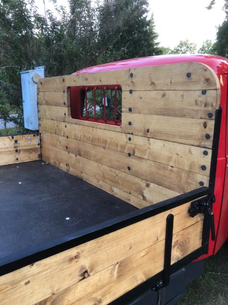

Glömde i förra inlägget att slänga med lite bilder från när jag nitade framstammen. Eftersom jag var själv så fick jag konstruera ett mothåll. Det funkade fantastiskt bra och tack vare det och sidotippen så gick jobbet betydligt enklare än jag trott.

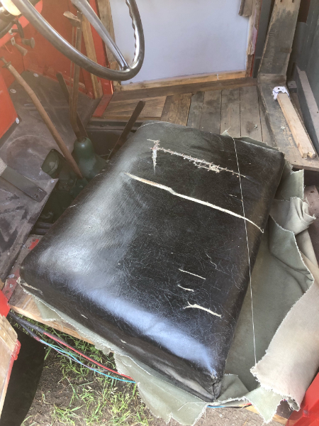

Råkade göra en reva i det trötta gamla tyget som satt över det som egentligen är förarsätets ryggstöd men som jag använder som sittdyna pga att det är allt jag har ännu så länge. Det som fanns under borde ju vara originalet tycker man. Kommer nog köra på något liknande i alla fall. Passade in.
