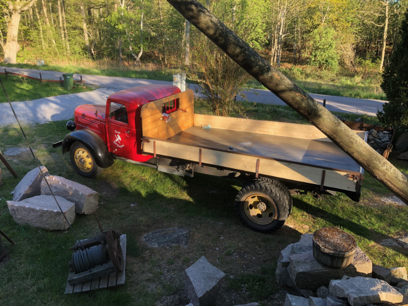

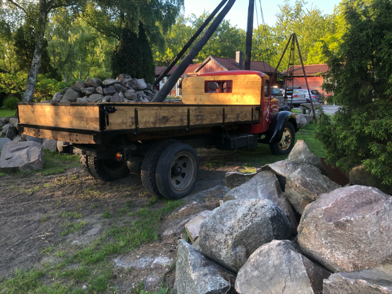

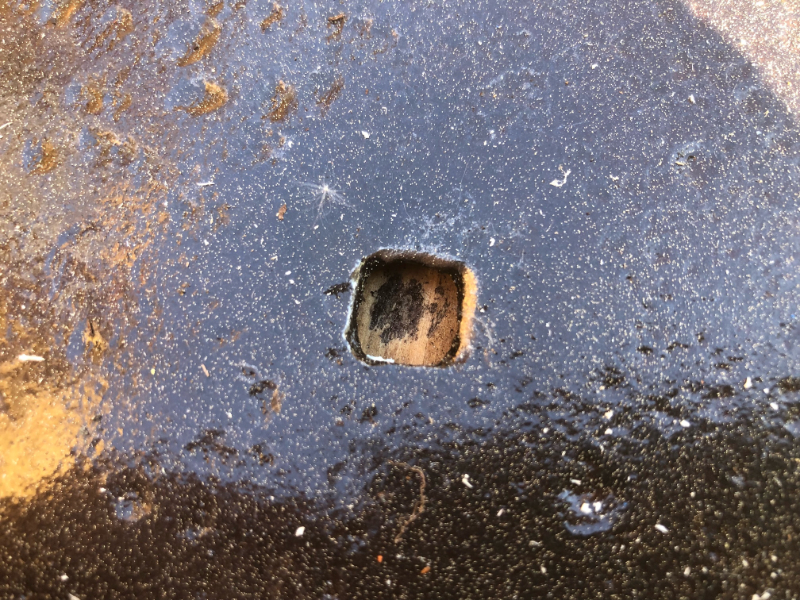

Så, nu kommer lite ointressanta bilder och fakta som rör antal nitar jag behöver för att få ihop flaket permanent...
Nitar:
Lämmar
Kanter - Diameter ca 6,5mm, Längd 50-60mm, platt-skalle, Antal 55st
Hakar - Diameter ca 9,5mm, Längd 50-60mm, platt-skalle, Antal 24st
Lämlås - Diameter ca 9,5mm, Längd 50-60mm, platt-skalle, Antal 16st
Framstam
Diameter ca 8,5mm, Längd 50-60mm, platt-skalle, Antal 40st
Kantlina
Diameter ca 8mm rund- eller platt-skalle, Antal 35st (Rund skalle passar nog bäst här)
(Längd vid platt skalle 60mm, med rund skalle 65-70mm)

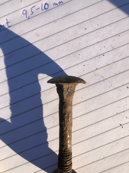

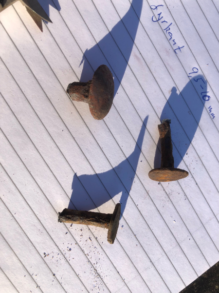

Vagnsbult
Flakbotten vagnsbult Diameter 9,5-10mm, Längd 65mm, Antal 17st
(Behöver ju dra ner plåten mot träet så tror vagnsbult blir bättre än nitar här. Satt med vagnsbult med tunnare skalle än vanliga.)
Alla längdmått är inklusive skalle.
image0 (25).jpeg (632.14 KiB) Visad 10080 gånger
image7 (2).jpeg (271.55 KiB) Visad 10080 gånger
image4 (11).jpeg (254.66 KiB) Visad 10080 gånger
image9 (1).jpeg (501.08 KiB) Visad 10080 gånger
image8 (2).jpeg (689.02 KiB) Visad 10080 gånger

Hmm... borr som gör fyrkantiga hål är mycket intressant!
Inläggav Noxcania » 18 maj 2022, 19:04
Ja fyrkantiga borr e de nog inte alla som har, lite som bøjda borr som går runt hørn...

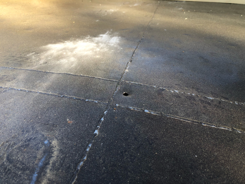

Plåten va de ja... 22x5,5m deck som måste va minst 5mm tjockt enl. bestämmelserna kan ju bli dyrt men en kompis som hade mobilkran fick just som vi hade behov(!) jobb att va me & ta ner några cisterners som va 6mm tjocka & en fartygsgranne hade just skaffat en attans snygg & frisk 60-tals Scania, minns dock inte vilken modell, & 15 mil enkelresa kunde vi ju'nte tacka nej till! (ena sidan oljad se'n årtionden satt ju heller inte fel) När vi kom hem satte vi stålvajrar runt plåtbunten & drog på fullt me Scanian me lite tipp & "VIPS!!!" så låg allt så fint sååå på marken!
En knepig sak kom dock senare innan vi hade hunnit børja lägga deck; vi flyttade båten en bit så se'n måste ju åxå plåtarna flyttas, kom inte ihåg hur nu, troligen inte lika smidigt & / eller kul... Blev dock ett bra deck!

Fyrkantiga hål ja, i teorin i alla fall...

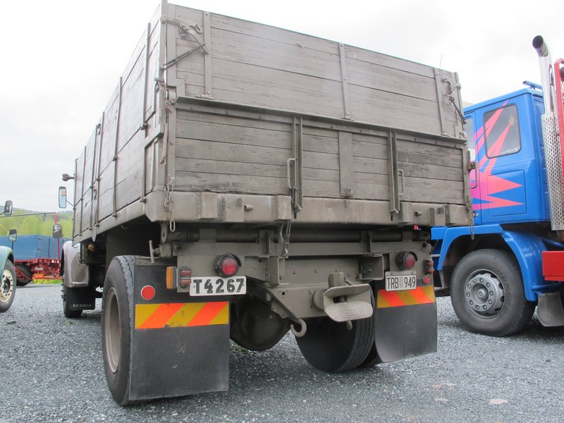

Stänkskydd/skärmar bak: Ända fram till och en bit in på 60-talet räckte det med en rak plåt bakom bakhjulet, plåten avslutades med en gummilapp nedtill. Plåten var inte infäst i flaket utan i ett stag mot bilramen. Framför bakhjulet var ofta en rak snedställd plåt fäst mot flaket, förmodligen inget lagkrav. Det var endast firmabilar med fast flak som försågs med hela runda pressade skärmar, sådana passar absolut inte på en tippbil oavsett årtal. Man kan se mycket 'felaktiga' renoveringar idag i samband med veteranträffar enligt min bedömning. Här några bilder, visserligen på bilar några år yngre än din.
http://www.veteranlastbilar.se/Gallery.asp?pageid=700
http://www.veteranlastbilar.se/Gallery.asp?pageid=913
http://www.veteranlastbilar.se/Gallery.asp?pageid=930
Inläggav Per Thomson » 07 jun 2022, 18:17
Länkarna gick tydligen inte till avsedda bilder utan till hela sidor där avsedda bilder finns. Därför postar jag avsedd bild hörande till den sista länken. Obs ingen plåtskärm överhud taget utan en hel hängande gummilapp. Ofta togs dessa lappar från kasserade transportband.
