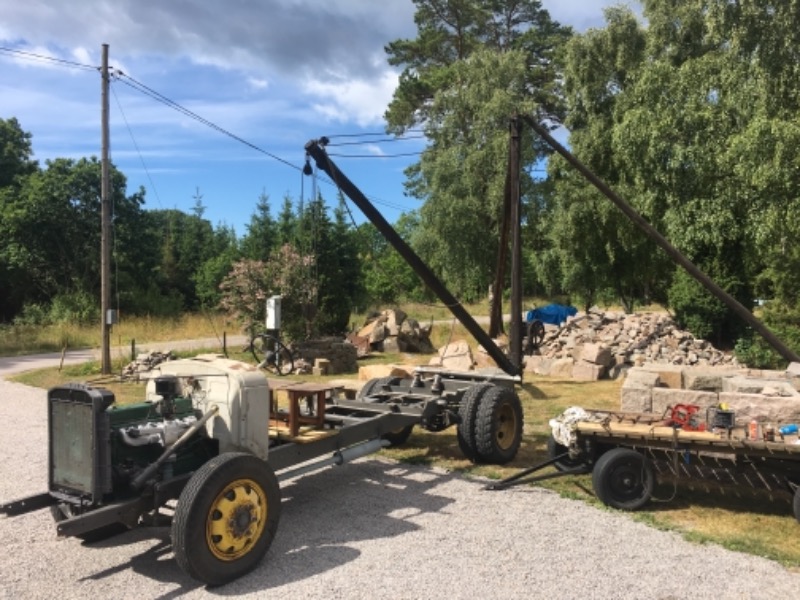

Inläggav Stenhuggarn » 23 jun 2018, 12:01

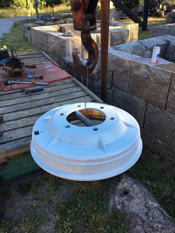

Ja, inte gör det ont att pyssla med pärlan dagar som dessa... :lol:

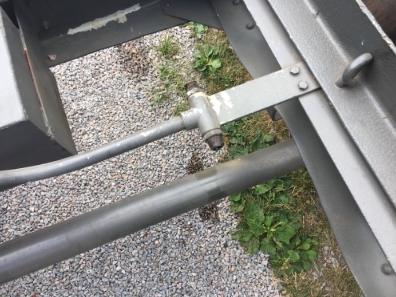

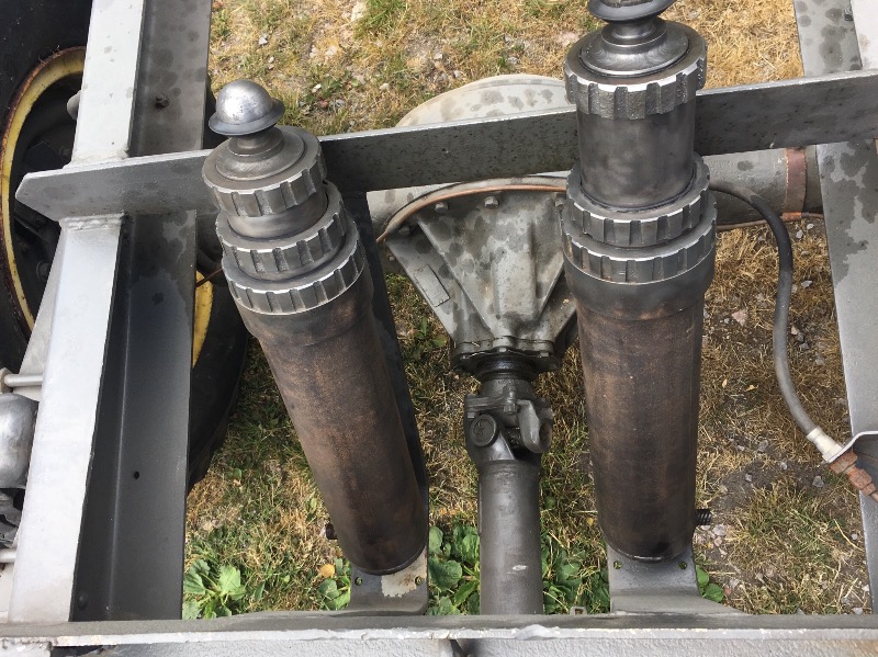

Tippkolvarna står på schemat nu. Trodde jag kunde använda rören som följde med dom men troligtvis får jag göra nya. Inte hundra på vilket det blir ännu.
Inläggav Per Thomson » 23 jun 2018, 15:30
Trevlig bild den med kranen i bakgrunden!
Inläggav Stenhuggarn » 24 jun 2018, 18:02
Ja, får ta en liknande när väl renoveringen är klar och lastning sker. :D

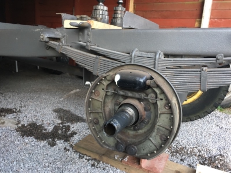

Inläggav Stenhuggarn » 27 jun 2018, 09:58
Hade inga rör och passande gängsnitt så tills dess så lämnade jag tippkolvarna därhän och gick över till andra problem... :D

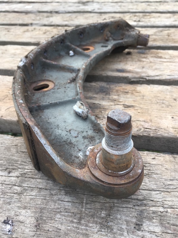

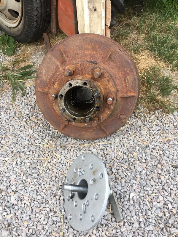

Misstänker att den ena bromstrumman är lite oval så tänkte jag skulle byta den. Har ju ingen svarv.
Är ju alltid massa plock när bromsarna suttit ett bra tag. Ledtapparna t.ex. behöver kärlek och värme innan dom släpper bromsbackar och/eller bromssköld.
Men alla grejer man får ordning på tar ju en ytterligare ett litet steg framåt mot en fullt fungerande bil. Denna pärlan förtjänar ju verkligen att åter få rulla. Det är en speciell fröjd när man återbördar saknade delar på den. Som t.ex tippkolvarna. Är egentligen inte så mycket för att göra gamla maskiner till nya, mer än funktionellt, men denna skulle ju sett ut som en ”rat rod” och det tycker jag inte den förtjänar. Nä, en fin och proper lastbil ska den allt få bli igen. :)

Fortsatte med bromstrumma-bytet under kvällen. Fixade till utbytestrumman och plockade väck den som skall bytas. Tyckte mig kunna se att den var oval med blotta ögat. Fast det är ju lätt att se det man vill se... :lol: Så jag vet inte. Det får visa sig.

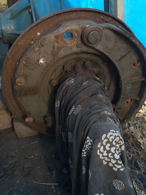

Inläggav herrstina- » 27 jun 2018, 22:55
Det ser ut att vara ungefär samma bromsar som på min brandbil. Dom justeras både i överkant med excentern och i underkant med den excentriska ankarbulten.
Har du beskrivning på hur det går till? Annars finns det nog här på sidan någonstans, eller så kanske jag har kvar den.
Inläggav Stenhuggarn » 27 jun 2018, 23:08
Ja, det ser ju rätt likt ut. Fick tag på en gammal instruktionsbok till den och avstånden samt tillvägagångssätt finns beskrivna i den.
Tack oavsett! :D
Inläggav Stenhuggarn » 29 jun 2018, 07:49
Bytte trumman till den "nya". Vid bytet verifierade jag mått osv och insåg då att den som skulle bytas var rejält nersliten. Så det var nog allt ett vettigt byte som det ser ut.
Men det strulade lite. Den ena ledtappen satt något så förbannat. Tog ett bra tag innan jag fick den fri. :roll:
Sedan när jag skulle trycka tillbaka hjulcylindern så ville inte bromsoljan backa tillbaka till huvudcylindern. Kunde höra hur bromsarna drogs åt på motstående sida istället. När jag sedan släppte trycket på kolvarna så gick motstående sidas bromsar tillbaka med följden att min hjulcylinder trycktes ut igen. Är det för att bromsrören på en lastbil är så pass långa att det blir enklast för trycket att gå över till andra sidan i stället? Eller är det en symptom på att huvudcylindern inte är riktigt frisk kanske? Fick fuska och släppa ut oljan genom luftningen istället.
Den ena av tapparna som från hjulcylindern trycker på bromsbackarna var kortare än den andra. Vet inte varför man kortat av den riktigt. Original skall de vara lika långa i alla fall. Men har andra så byter nog den avkortade.
Fick inte dit bromstrumman när det tillslut var dags att montera tillbaka den. Den nya bromstrumman har ju mycket mera gods kvar och beläggen är så gott som nya och har sin fulla höjd på 6 mm. Så antagligen behöver jag backa hjulcylindern mer än jag trodde var nödvändigt. Men det var dags att ta kväll då så det får bli helgens nöje. :D
Tar gärna emot tankar om bromsoljan som inte ville backa ifrån er som ha bra mycket mera erfarenhet på området. Detta forumet är kanon btw! :lol:
Inläggav herrstina- » 29 jun 2018, 11:01
Ett ganska vanligt fenomen är att en bromsslang separerar invändigt och då fungerar som backventil, oljan går ut till hjulen när man bromsar, men inte i retur. Kolla alla slangar mellan bakhjulen och huvudcylindern.
Förmodligen är det bara en, från axeln till chassiet, men det skulle ge det här resultatet.
Inläggav Stenhuggarn » 29 jun 2018, 11:24
Ah, den har jag inte bytt och observerat att den ser lite trött ut i gummit.
Tusen tack för tipset! :D

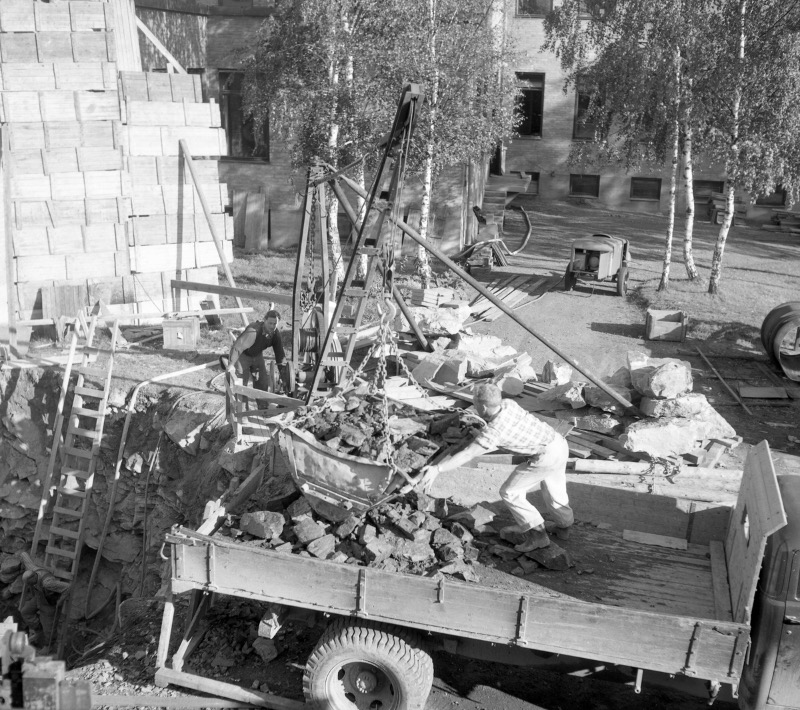

Så jag tänker på något sätt en modifierad stubb-brytare som jag förankrar med spel-sidan på flaket och har de två stödbenen (längre än vanliga) bakåt. Spelar upp blocket precis bakom flaket och sedan backar med lastbilen och stödbenen passerar då på var sida flaket och stenen kan sedan spelas ner på flaket och eventuellt baxas till rätt position. Fördelen med en stubb-brytare är ju att den inte sätter några begränsningar. Är den frisk så klarar den ju bra mycket mer än de 3,5 ton min bil klarar. Sedan kommer jag ändå inte behöva köra block i den storleksordningen eftersom jag ju bara kilar ner blocket det antal gånger som behövs innan lastning i så fall.
Folk var ju enormt kluriga förr och väldigt mycket mera insatta i utnyttjandet av utväxling och hävstångs principer än den moderna mäniskan. Så att någon gjort något liknande under 20-, 30- eller 40-talet är jag helt övertygad om. Men att hitta bevarade bilder är ju inte lätt.
Det finns ju lastbilar från den tiden som är helt ombygda till stenbrytare. Sådana som man röjde åkrar med. Men då förstör man ju bilen helt (i mitt tycke). Det vill jag ej. Men principen är ju lite likadan fast där har man gått betydligt längre i konstruktionen och man kunde ju lasta hemska bumlingar med dom också. Men min bil ska ju se ut som en lastbil.
Någon som sett något i stil med det jag tänker eller har andra goda ideér? Bild hade ju varit riktigt trevligt... :D
...observera att nedanstående bilder inte beskriver hur jag tänkt utan bara exempel på manuell lastning.
