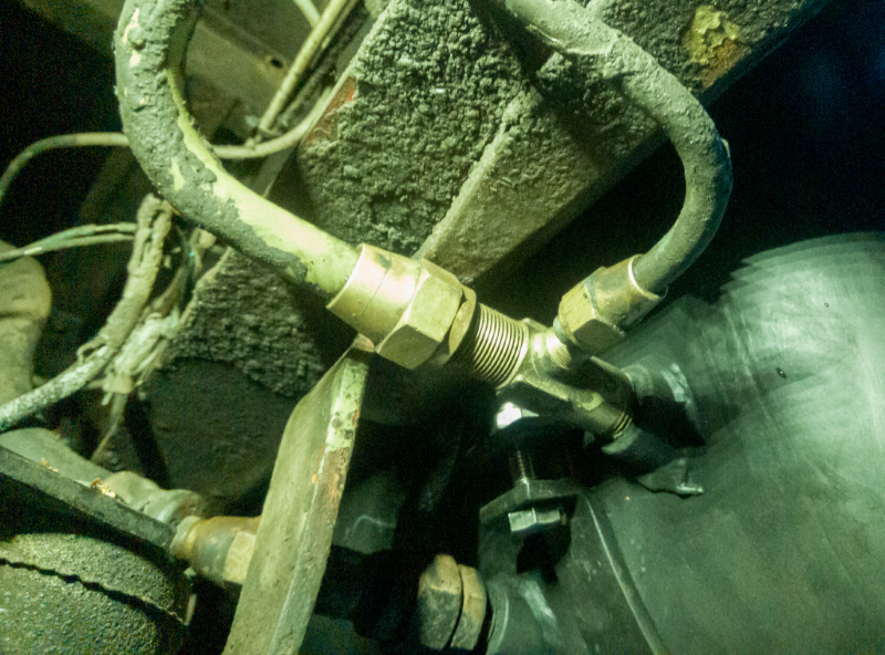

När man tror att det går bra är det alltid något som hakar upp sig. Satte igång att montera tillbaka lufttankarna igår. Alla anslutningar var lite tjuriga men dom sista två är helt omöjliga att få dit. Höll på flera timmar igår och har hållit på och mekat med dom idag med. Löjligt att det ska haka upp sig på en sån liten grej.
Det är helt omöjligt att få dom att ta gänga. Har linjerat upp rören mot anslutningen så det enligt mitt ögonmått är rakt (bättre än på bilden) men det funkar inte ändå.
Nu har jag slut på idéer. :( Finns det något bra knep att få dit såna här anslutningar? Rören är bra hårda så det går inte att rucka mycket på dom men tanken går ju att justera lite grann fram och tillbaka. Har försökt trycka in rören, rucka på tanken åt alla upptänkliga håll och vinklar men utan resultat.

Inläggav magirus » 24 okt 2020, 19:09
Gör rent rören närmast nippeln, minst en nippellängd, gärna mer.
Ta smärgelduk o "polera" rören o sen WD-40 e dyl o försök få nippeln bakåt på röret en bit.
Därefter, med nippeln tillbakadragen stöd röret mot anslutningen så ser du hur konan på röret passar.
Styr därefter nippeln mot anslutningen o försök få den att ta gäng.
OM de går lossa närmaste fastsättning av röret så att det går att röra.
Dra inte ihop helt förrän du fått nästa rör att ta gäng.
Ha gärna tanken så lös som möjligt samt, bäst är om tanken endast ligger lös på/i sina fästen.
Lycka till

magirus skrev:Gör rent rören närmast nippeln, minst en nippellängd, gärna mer.
Lycka till
Tackar för tipsen. Får nog lossa alltihop som sagt och fästa alla rören innan jag drar åt dom. Nu har jag dragit fast allihop och då funkar ju inte det sista.

Fick dit rören till slut. Började med att ta loss t-röret ur tanken för att kolla att gängorna verkligen var ok. Lossade sen alla andra anslutningar och tanken så den blev lös. Sen fick jag dit det tjocka röret. Det tunnare röret vägrade ändå så jag fick leta upp en skarv och lossa det i andra änden för att få dit det i tanken.
Nu ska bara gängtätningen till t-röret härda sen ska jag kolla hur mycket det läcker... Det är ju bokstavligen typ 15 anslutningar som varit lossade.

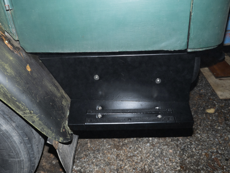

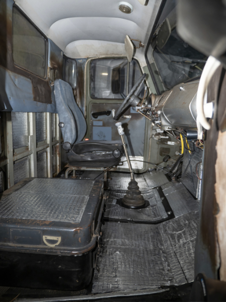

Inläggav ankarback » 30 okt 2020, 18:17

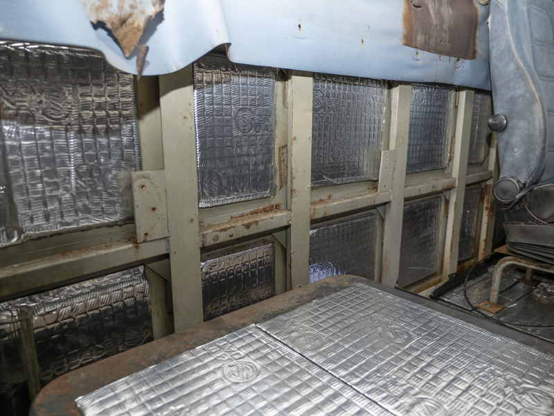

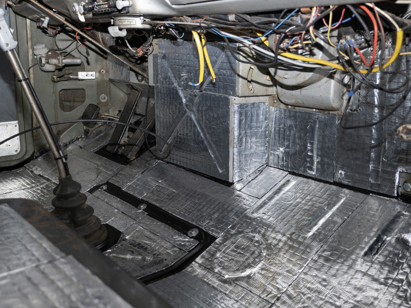

Nu är nylackade fotstegen på plats och genast såg allt runtomkring väldigt skabbigt ut. :lol: Idag blev det ljudiosolering av hytten med silent coat dämpmattor. Tog sin lilla tid men det blev riktigt bra. Fick värma mattorna lite med varmluftspistol då det är rätt kallt ute men dom var väldigt smidiga att montera.
Klurar på om jag ska sätta dit någon annan dämpning i bakväggen där det tidigare satt isolering av veckad papp. Den kan inte gjort mycket nytta så frågan är om det märks någon skillnad med den borta nu när det är dämpat?
Råttboet med kablar under instrumentpanelen ska också fixas någon dag... :)
/Johan

Inläggav Per Thomson » 31 okt 2020, 11:30
Tack för de bilderna, särskilt den sista. Jag har beslutat mig för att göra liknande. Vem säljer dessa dämpmattor?
Re: Scania L80 1971
Inläggav ankarback » 31 okt 2020, 18:04
Per Thomson skrev:Tack för de bilderna, särskilt den sista. Jag har beslutat mig för att göra liknande. Vem säljer dessa dämpmattor?
Jag köpte dom från Bilradiolagret. https://www.brl.se/sv/artiklar/silent-coat-vibrodamping-2mm-4kvm-dampmatta.html
Dom har haft kampanj på dessa ganska länge och har riktigt bra pris på dom. Tycker dom verkar fungera riktigt bra. Golvet är alldeles "dött" när man knackar på det. Får se hur stor skillnad det blir när man kör med bilen. 4m2 räcker utan problem till hela hytten och det blir lite över som man kan sätta i dörrarna om man vill.
