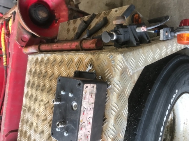

Jag och farbror tog isär kopplingscylindern och rengjorde samt luftade den och då funkade den som den skulle igen.

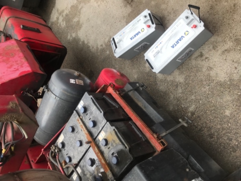

Passade även på att skaffa nya batterier

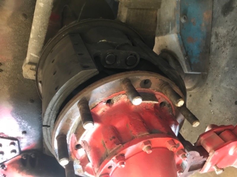

Sen till bromsarna och smörja upp samt justera slaglängden.

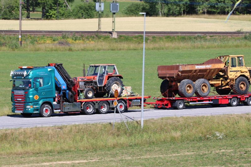

Och en bonusbild på fars nya leksaker som jag hjälpte honom att hämta ovanför Örebro.

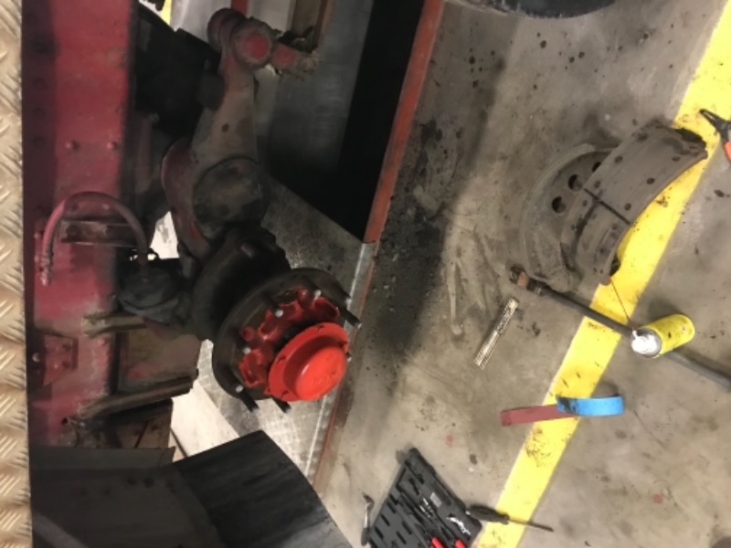

Inläggav smilla » 11 jul 2018, 23:15
Tog tag i resten idag. Beläggen är bra runtom på bilen. Smörjde dom som behövde smörjas och justera slaglängden på hävarmarna. har även smörjt alla styrleder, knutors, boggilift, krok osv.
Dom dåliga däcken hamnade ytterst och dom fina däcken hamna innerst på driv och stödaxeln.

Ska du ha vettig livslängd på däcken får det bara skilja 2 mm i höjd på parmonterade hjul och det större ska alltid sitta ytterst på grund av vägens bombering. Det är alltid det större däcket som bestämmer rotationshastigheten, det innebär att det mindre hela tiden raderar och den effekten förstärks av bomberingen om det större sitter innerst.
Kan du inte plocka ihop det med däcken du har är en mönsterskärare en bra investering, då kan du friska upp mönstret på de slitna och mixa ihop det hela.

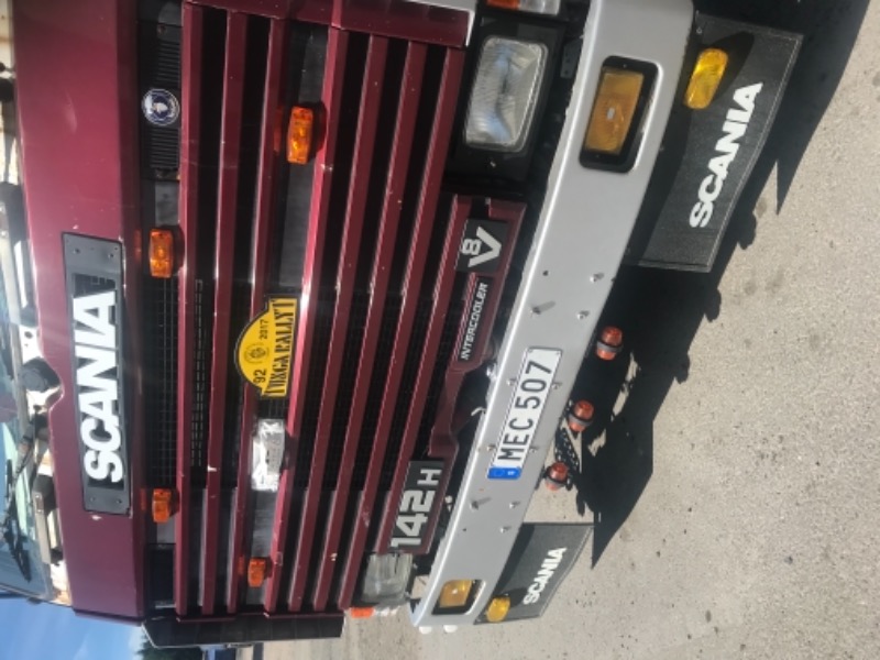

Inläggav smilla » 23 jul 2018, 14:46
Äntligen fått dit dom nya emblemen, gjorde mycket :)
