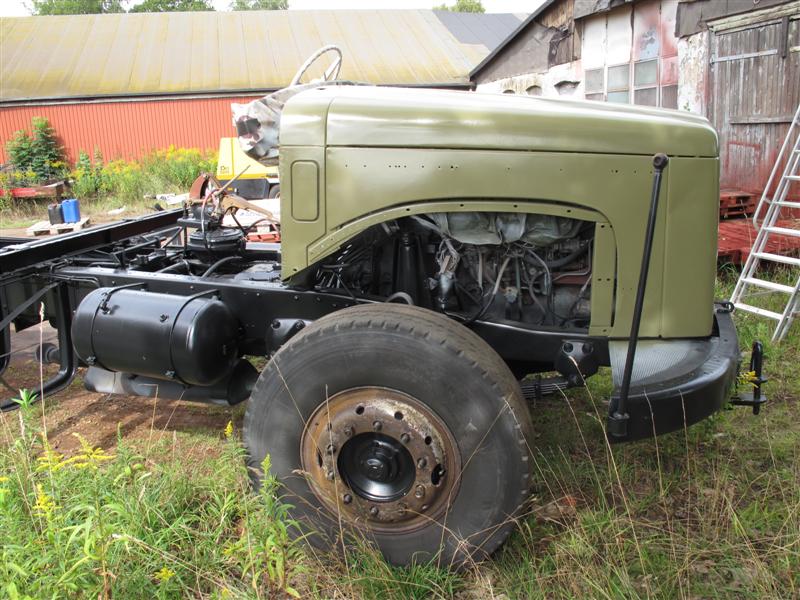

Och till Lars-Gunnar: Jag vet inte riktigt hur stålsand för blästring framställs men skall kolla. Färgen på ramen är originalsvart, även på stötfångaren.
IMG_4254 (Medium).JPG (108.36 KiB) Visad 24126 gånger

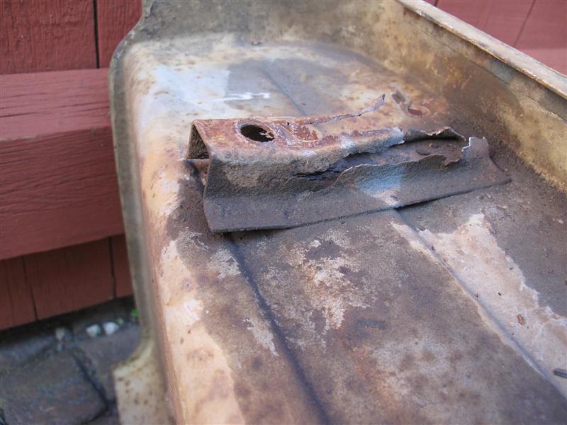

Lite bilder på reparation av fotsteg:
IMG_4460 (Medium).JPG (107.32 KiB) Visad 24037 gånger
Rostskador vid konsollfästen som varit punktsvetsade plåt mot plåt.

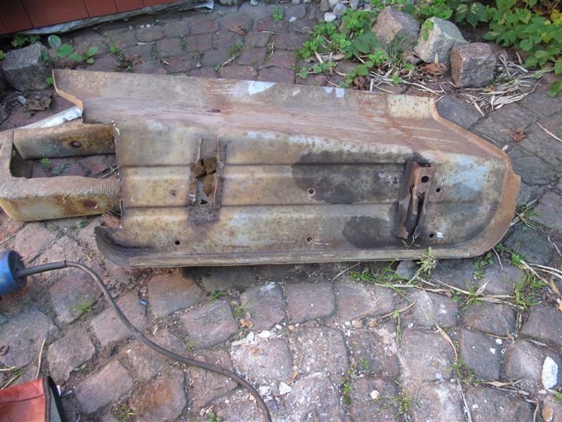

IMG_4465 (Medium).JPG (68.96 KiB) Visad 24037 gånger
Konsolerna helt upprostade.

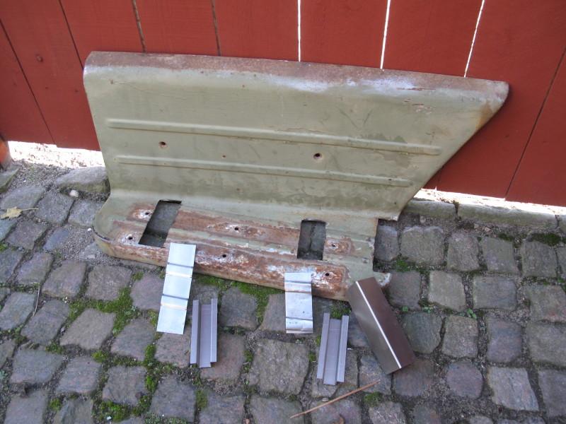

IMG_0015 (Medium).jpg (77.4 KiB) Visad 24037 gånger
Anfrätt plåt urtagen samt nya konsoler tillverkade.

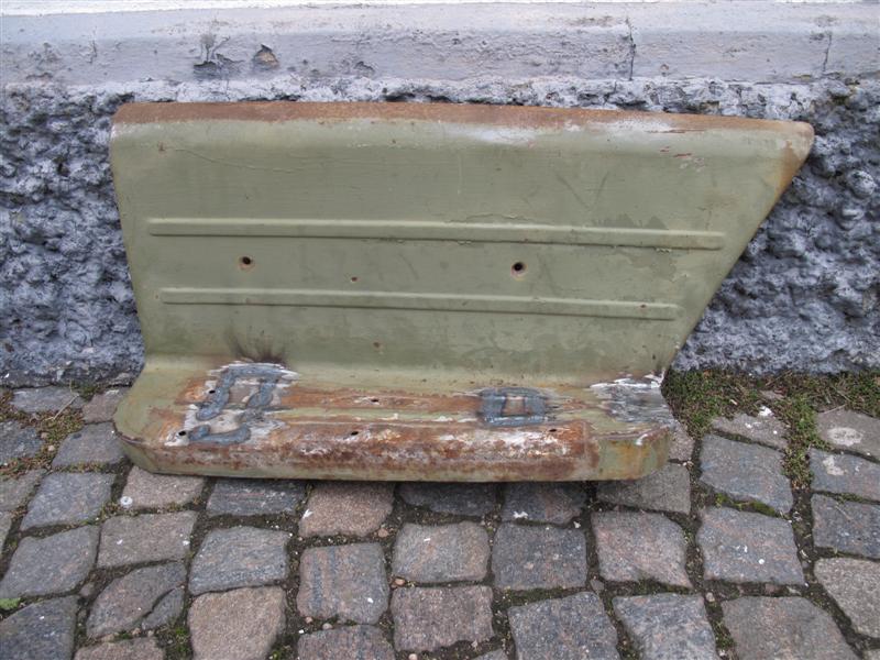

IMG_4600 (Medium).JPG (93.71 KiB) Visad 24037 gånger
Ny plåt infälld samt ny framkant. Riktning återstår.

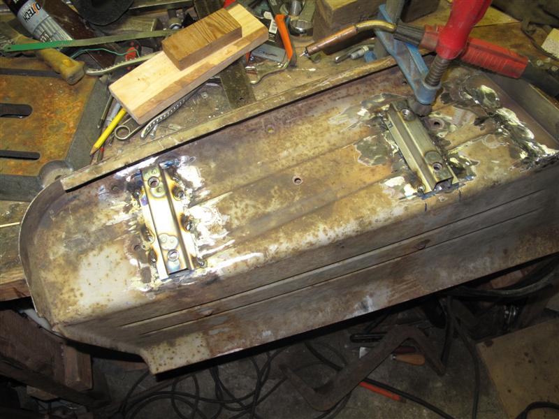

IMG_4603 (Medium).JPG (88.47 KiB) Visad 24037 gånger
Konsoler inpassade och provisoriskt punktsvetsade. OBS M10 muttrar svetsade på insidor av konsoler.

Inläggav gunnilse » 02 nov 2010, 20:10
Kör svetsprimer vid såna påsvetsade balkar som ger en svårskyddad fals att täta..
Så har man lite skydd mot rosten..
Annars blir det fint som snus :wink:

Inläggav Fmek Eriksson » 02 nov 2010, 22:11
Det finns "riktig" svetsprimer, men zinkprimer t ex Plastic Paddings kallgalv är ett bra alternativ. Oavsett vilken är det mest lättsvetsat om man skrapar rent just där man tänkt svetsa. Zinkfärgen har en tendens att "brinna till" och blåsa bort smältan (t ex när man pluggsvetsar så flyter det ut perfekt och plötsligt poffar det till, och istället för en perfekt punkt får man börja "dutta" igen hålet i den yttersta plåten...)om man svetsar utan att skrapa rent.
Fotsteget blir ju fint och angående utebliven målning på anliggningsytorna är det nog ingen katastrof, ta och spraya rikligt med kallgalv inuti de bockade profilerna (så gott det går) och vänd och vrid lite på fotsteget så kryper det nog emellan färg rätt så skapligt.
Kul att se att du gör en så ordentlig renovering av bilen, blir nog riktigt fin till slut.
