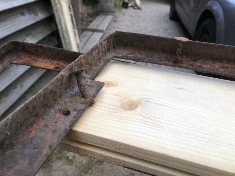

Han fick mig att inse att jag krånglat till det här med nitningen. De går alldeles utmärkt att kallnita. Behöver inte alls tillverka någon nitstans och härja. Insåg när jag tittade på det som är kvar av de gamla nitarna att de nog allt även de var kallnitade. Så nu är det bara till att mäta dimensioner och mängder. Dumt jag inte pratat med Bosse tidigare. :D
Har varit i valet och kvalet om jag skulle ha pejlstänger eller ej på den. Men efter samtalet med Bosse gick jag därifrån med två kulor till just ett par sådana. Så det får bli pejlstänger på den. En sak till på att göra listan... Min kofångare är lite kortare än original, pga snöplogsram antar jag, får se om det ställer till det. Men har sett att en del är lite utsvängda i själva stången. Kanske får göra något sådant för att de skall fylla sin funktion.

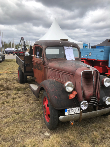

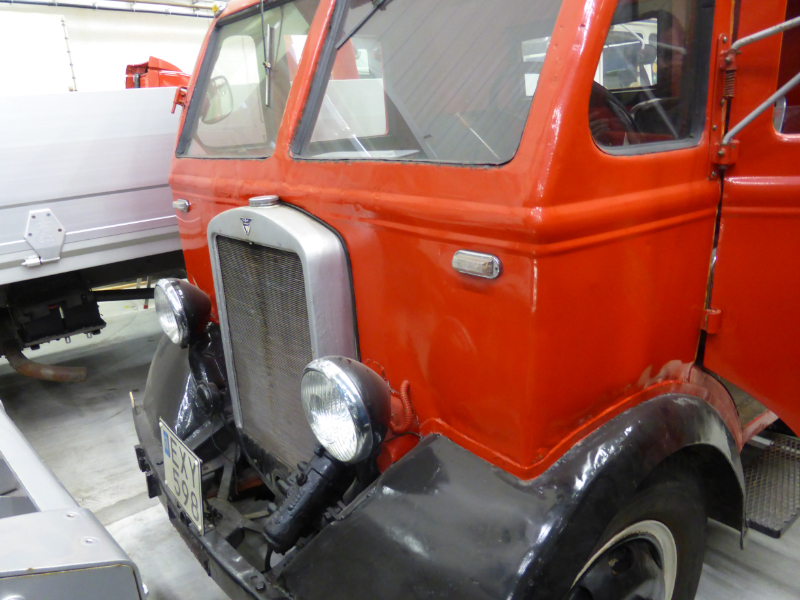

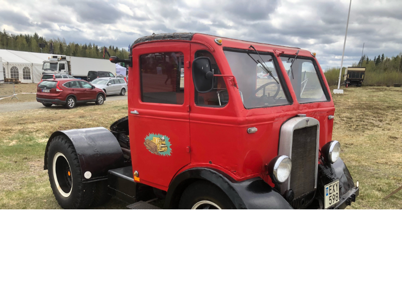

Apropå Volvo dragbilen så har den en brokig historia och det är delar på den som inte är original. Volvo bytte in bilen med maskintrailer mot en fabriksny Volvo av jubileumsmodell. När den använts färdigt av åkaren, dragbilsägarens son, så fick Volvo tillbaka den. Under den tiden Volvo ägde den gamla dragbilen skickades maskintrailern till skroten. Dragbilen har bl a presenteras i Klassiska Lastbilar. Viss förändring har skett som framgår av bilderna.
2022 maj
Foto Ason 2011
Inläggav Per Thomson » 08 maj 2022, 08:21
Tack för de bilderna! Vad var det för märke på den lilla rostfärgade lastbilen?
Inläggav Anders Ason » 08 maj 2022, 08:36
Per Thomson skrev:Tack för de bilderna! Vad var det för märke på den lilla rostfärgade lastbilen?
    Ford 1937 enligt Transportstyrelsen. Trevligt att den har original USA hytt.
Inläggav Per Thomson » 08 maj 2022, 08:37
Tack!

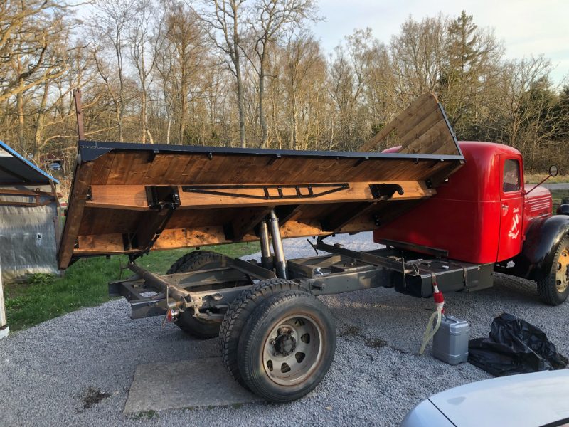

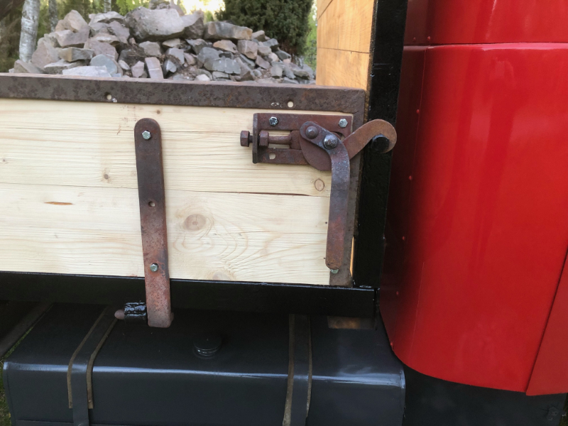

Fixar till lämlåsen/flaklåsen. Lite spruckna och skeva på sina ställen. Baklämmen har nog varit en spridarläm, den finns dock inte kvar. Sidolämmarna har lämlåsen på sig i båda fram och bakkant. Låser bak mot stakarna som sitter där. Vet inte om jag ska låsa baklämmen också mot stakarna eller om sidolämmarna ska låsa baklämmen? Behöver två lämlås till ifall jag ska låsa baklämmen också mot stakarna. Låser jag mot stakarna blir ju allt stabilare. Vilket känns mest tidskorrekt? Jag ska i första skedet alltså inte ha en spridarläm bak. Utan en "standard". :lol:

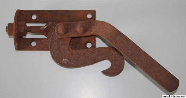

Hittade denna bilden på nätet. Undrar över vinkeln på låsspaken på detta lämlåset, som förövrigt är identiskt med de jag har. Är det originalvinkel på den? Mina är så skeva och varierar en massa allt ifrån 90 grader till kring 45. Så kunde inte utläsa vilka jag skulle justera. Var inne på att de nog stod i 90 grader men det stämmer ju inte med denna bilden i så fall.
Inläggav Stenhuggarn » 09 maj 2022, 20:48
Vad gäller vinkeln på spaken så löste det sig med den saken genom att jag testade mig fram tills jag hittat rätt och såg till att alla blev lika. Utom en som är så dålig att det får smidas en ny spak. Vinkeln blev ungefär som på bilden så det verkar varit original.

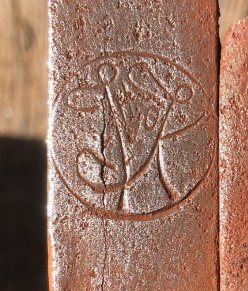

Någon som känner igen stämpeln som sitter på flaklåsen? Inte hundra om den ska vara på detta hållet men tyckte det verkade så. :D

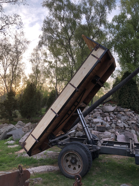

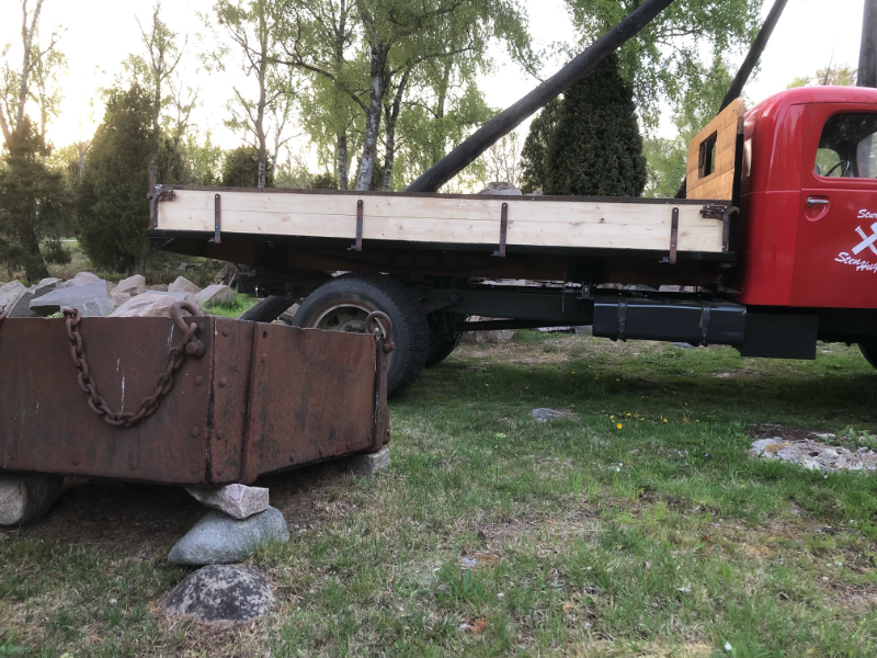

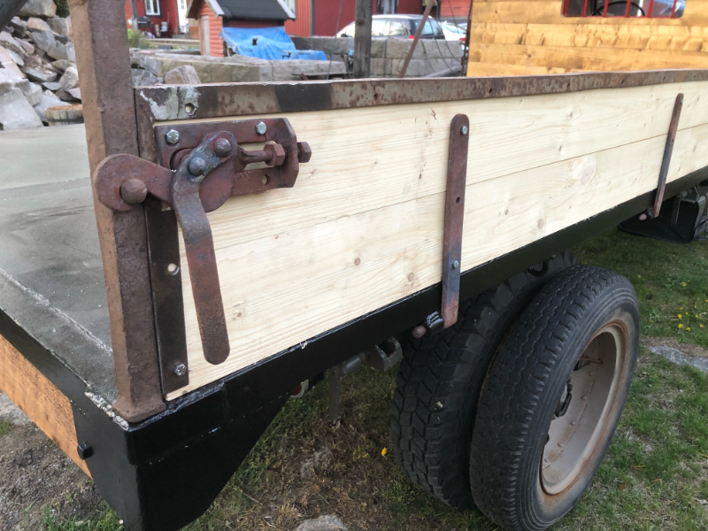

Inläggav Stenhuggarn » 16 maj 2022, 08:47
Kämpar på med lämmarna. Var lite jobb med att få ordning på flaklåsen. Fick smida om en av spakarna samt plocka isär någon och svetsa. Men nu är alla fyra på banan. Allt löper på bra men allt tar ju tid ändå. Men tror jag ska få ihop det bra med grejerna jag har. Håller på med baklämmen nu. Den hade jag inga grejer till så den blir ett nybygge. Så kör utan stakarna och använder dem då jag bygger spridarläm. Kan ju låsa sidolämmarna mot stakarna ifall jag av någon anledning inte behöver baklämmen vid något tillfälle. Det blev problem ifall jag skulle ha flaklås från två håll på stakarna så insåg att det bara blev dumt. Men har baklämmen nästan färdig.
Så nu är allt så pass klart att jag kan börja beräkna antal nitar. Allt sitter ju nu som jag sagt provisoriskt med bultar. Så ska göra det nu i veckan. Dags att blästra beslag och lås också. Blörk... :mrgreen:

Inläggav Ove » 16 maj 2022, 09:48
På domflesta flaken sitter låsen på framstammen.har ej sett dom sitta så.

Inläggav Stenhuggarn » 16 maj 2022, 10:09
Nä, vet inte varför de är gjorda såhär. Men tyckte att har de nu suttit så hela dess långa liv så känns det ju dumt att ändra på det nu. :D
Inläggav Stenhuggarn » 16 maj 2022, 13:52
Förövrigt tror jag mig hittat tillverkaren av flaklåsen i följande lilla notering i "Svensk industrikalender" från 1947.
Josef Kihlberg, Hjo (bilflakslås). Josef Kihlberg, Hjo (bilflakslås). Det står ju Hjo rätt tydligt med små bokstäver i stämpeln. Skulle ju tytt första stora bokstaven till ett I men det måste ju vara JK Hjo det ska stå.
Så flaklåsen verkar onekligen vara samtida med bilen i övrigt.
Inläggav Anders Ason » 16 maj 2022, 19:32
Stenhuggarn skrev:Nä, vet inte varför de är gjorda såhär. Men tyckte att har de nu suttit så hela dess långa liv så känns det ju dumt att ändra på det nu. :D
    Det är möjligt men de behöver inte betyda att det var rätt gjort från början. Håller med Ove och av det enkla skälet att det "felvända" lämlåset blir mycket svårt att öppna när exempelvis ett lass grus trycker mot lämmen. Som sagt så har inte jag heller sett den placeringen tidigare, men... det kanske finns en orsak till att det sattes så? Anser i alla fall att du gör rätt om du följer originalet.

Inläggav Stenhuggarn » 17 maj 2022, 07:34
Nä, var så jag tänkte. Har det nu varit "fel" hela tiden så får det allt fortsätta vara fel. :D
Den bakläm jag gjort nu är ju inte fällbar. Skall den bli fällbar måste jag svetsa dit fästen för det. Den har aldrig haft någon fällbar läm bak. Så där måste varit en spridarläm. Som ju också stakarna antyder. Med en sådan bak blir ju låsens placering lite mera logiska också, i alla fall bak.
Men en annan nackdel med låsens placering är väl om man är på mindre skogsvägar och kör att de bakre ofrivilligt öppnas av grenar och annan bråte.
Så är väl inte supernöjd med baklämmen så ska nog försöka bygga en spridarläm till den framöver. Det hade ju inte funkat med en ej fällbar bakläm då bilen gick i trafik. Så min slutsats är att den hade spridarläm hela tiden.
Men har ju inte hittat någon märkplåt på flaket så jag tror att det är ett hemmabygge. Den har ju lite unika detaljer. Men det är ju välbyggt och förnuftigt konstruerat i de flesta detaljer.

Inläggav Anders Ason » 17 maj 2022, 12:57
Angående hemmabyggt, eller via smedjan på trakten, så är väl konstruktionen med träram och plattjärnsförstärkningen ett gott exempel. Byggaren kunnig i belastningsfördelning men hade inte tillgång till profilrambalk som dessutom hade blivit dyrare. Så någon tillverkarskylt lär inte ha funnits på flaket någon gång. Flaket är unikt, kraftigt och listigt gjort - ett flak att vara stolt över :-)
