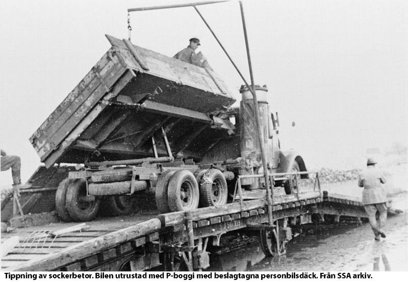

Vad jag minns från farsans åkeri under 1950- och 1960-talet så användes sidtippen ganska ofta vid bl.a. grusleveranser (inte bara vid "kanstensläggning").
Men, den absolut största användningen (åtminstone i de allra sydligaste delarna av vårt land) skedde vid betleveranser till de olika sockerbruken. Bruken var direkt konstruerade för sidtippning av betorna från de högt belägna körbanorna ned till svämmorna. Något annat fungerade inte. Hade man inte hydraulisk tipp, så fanns det vissa avdelade körbanor var man använde en kran som tiltade vagnen, t.ex. för häst- eller traktordragen kärra.
Nu finns ju endast ett enda sockerbruk kvar och där är principen helt annorlunda.
De som var med på ÅHS Syds Höstmöte 2012 kanske minns detta. Några bilder från eventet vid Örtofta sockerbruk http://www.veteranlastbilar.se/Gallery.asp?pageid=866
Så här kunde det se ut förr, jag har några fler bilder, men denna bild får utgöra ett exempel hur det kunde se ut. Visserligen tippar man här av någon anledning från en järnvägsvagn. Mycket av bettransporterna skedde f.ö. med järnväg, men varför man körde upp en lastbil på ett par järnvägsvagnar vet jag inte. Det fanns annars fasta ramper för tippning till järnvägsvagn på de allra flesta järnvägsstationerna.
Det som vid första anblicken kan se ut som en ynklig "kran" är en provtagningsanordning var provsäckarna hängdes för slumpvis provtagning av betorna i samband med sockerhaltsbestämning. Detta arrangemang kunde se lite olika ut beroende på vilket sockerbruk som gällde. Förutom Örtofta har jag varit med på Hasslarp, Hilleshög, Jordberga och Karpalund, vad jag minns, och även Staffanstorp, men i andra sammanhang.

Jag hörde berättas att om man lastade betorna på flaket på kvällen och körde till sockerbruket på morgonen efter och det hade varit djup frost under natten, så kunde det hända att hela betlasset frös ihop till en enda stor klump. Då gällde det att tippa ytterst försiktigt annars kunde det inträffa att hela flaket hamnade nere i svämman. Om detta är en skröna, eller sanning, vet jag inte?

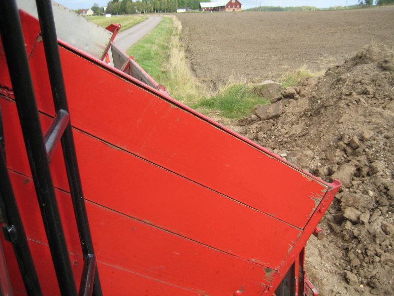

Här uppe användes ofta sidtipp flitigt när det kördes timmer vintertid. Antingen vid lossning på flottled, eller på sågverk/industri. När det blev vanligare med kärror efter bilarna i gruskörning var det fint att kunna sidtippa bilen, speciellt om man hade spanjolett.

Drängen skrev: . . . att kunna sidtippa bilen, speciellt om man hade spanjolett.
spanjolett :?:
Inläggav Drängen » 05 maj 2022, 12:11
spanjolett :?:
En axel med hakar som sitter under kantlinan. Öppnar hängande lämmar i nederkant vid sidtippning. Trodde ingenjören var bekant med begreppet?.... :wink:

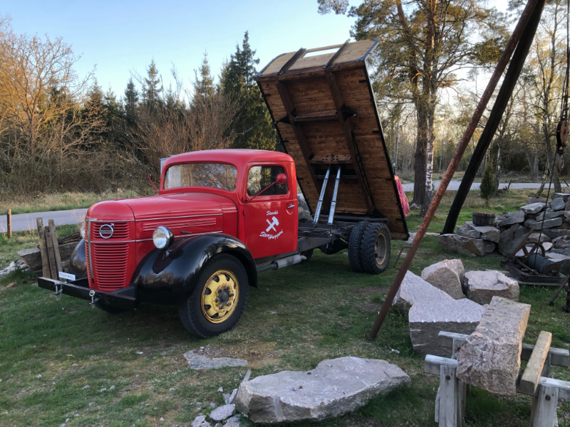

Inläggav Stenhuggarn » 05 maj 2022, 20:35
Mycket fina bilder och intressanta & lärorika inlägg här nu. :D Roligt!
Ikväll blev jag klar med målning av allt kring tippcylindrarna och dess kolvars infästning. Målningen av primer och lack på alla detaljer är det tråkiga.
Skall bygga en av sidolämmarna nu eftersom annars vet jag inte vilka nitar jag behöver till dem. Så det får bli nästa steg.
Inläggav Drängen » 05 maj 2022, 21:30
Ser ut att bli en mycket trevlig bil!
Drängen
Inlägg: 652
Inläggav Anders Ason » 05 maj 2022, 21:31
Fin bil, bra bild och miljö och vilken tippvinkel sedan - inget kommer att bli kvar på det flaket!

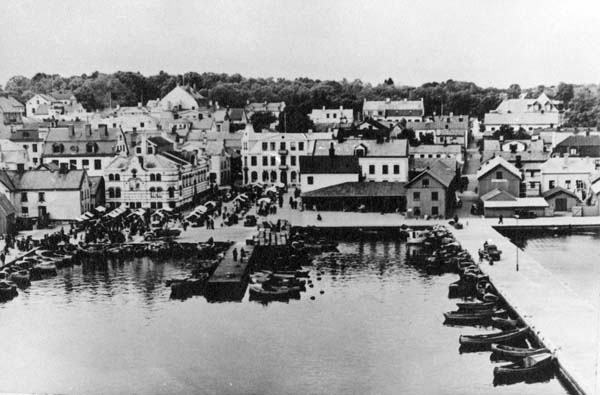

Kom på att när jag körde reservbilen på Lastbilscentralen i Västervik runt 1962 så körde jag krossad is till trålarna som skulle lägga ut ner till Fiskebankarna. Min bil var en Volvo -43 och den enda som fick köra ut på piren där trålarna låg, de andra var för tunga. Gubbarna skrämde upp mig så jag hade inte dörren helt stängd på piren. Jo, sidtipp ner i trålarna med isen sedan ett gäng med skyfflar som fyllde isboxen. Vill minnas att ett lass räckte till tre trålare.
Varför har jag ingen bild? Familjen hade ju en lådkamera. :roll:
Den pir jag avser är den till höger och precis så här såg det ut när jag körde där. Ursäkta min utsvävning.

Inläggav Stenhuggarn » 06 maj 2022, 09:33
Drängen skrev:Ser ut att bli en mycket trevlig bil!
Det är något visst med en rundnos. Volvo lyckades verkligen där. Funktionellt var de ju dock primitiva men antar att det var en av de "billigaste" bilarna för åkarna att köpa in. För de är ju väldigt vanliga på bilder från byggen och annat under 40-50 talet.
Anders Ason skrev:Den pir jag avser är den till höger och precis så här såg det ut när jag körde där. Ursäkta min utsvävning.
Där ser ut att vara mycket liv och rörelse. Antar att det inte riktigt är så idag.

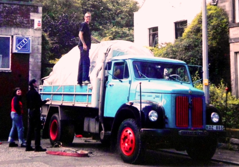

Apropå / att bero på g:a lastbilars hastighet så hade jag ju en -67 Scania kortnos i børjan på framtiden / 2000-talet som vi åkte till & från Holland me några ggr & se'n till Scotland när den va såld, den pallrade sej upp till 125km/t me glatt skrikande motor kollat me GPS men trivdes bäst i 90-100.
Här står man me nya ägarns fru medans nya ägarn e på flaket då vi just kommit fram till Edingburgh:
