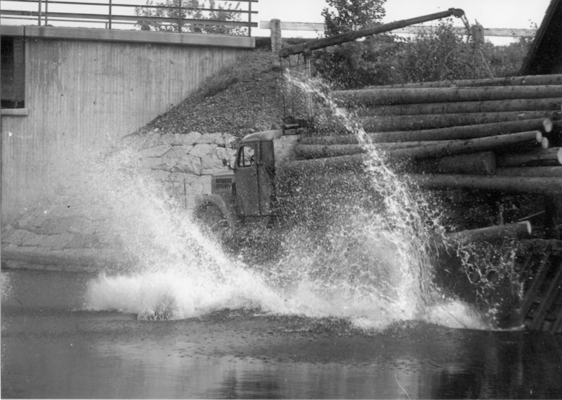

Inläggav Per Thomson » 03 maj 2022, 10:42
Inläggav Stenhuggarn » 03 maj 2022, 11:01
Ja, den bilden minns jag. När folk som kan det gör det så ser det enkelt ut! :mrgreen: :mrgreen:
Kommer behöva hjälp i detta momentet av grabben och han har inte mycket praktiskt intresse (datorer...) så därför tänkte jag att det var bäst om vi körde med tryckluftshammaren för att hinna med innan niten kallnar. Jag får ju köra med ässjan eftersom gas har jag bara i mindre flaska mest för värmning av fastrostade detaljer och lite hårdlödning. Blir för dyrt med gasen. Men ja, får testa lite.

Kollade tippningen först nu, det såg ju väldans bra ut. Glöm inte tipplåsen vid skiftning från sid- till bakåttipp, det är många som har gjort det under åren lopp.
Vet inte varför så många förr envisades med att ha 3-vägstipp då man till 99,99 procent alltid tippar bakåt.
Kanske för viss kommunkörning när man skulle fylla sand i samband med kantstensläggning, men hur många bilar i en LBC var engagerade i sådan körning. Ett annat fall var när man skulle tippa timmer till flottningsleder. Sedan kommer jag inte på nått mer.
