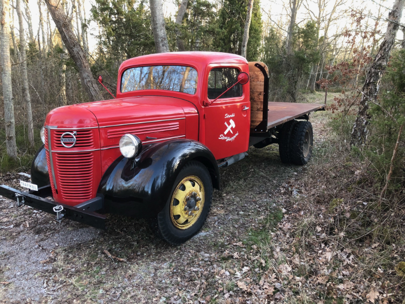

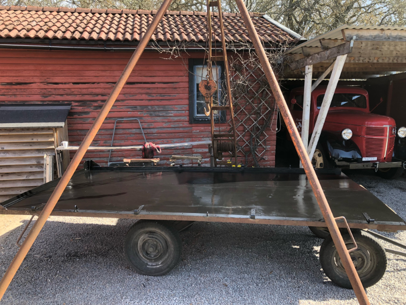

Inläggav Stenhuggarn » 18 apr 2022, 21:33
Fick efter massa dryg jobb plåtens undersida redo för målning igår. Två lager lack och sedan blev det montering idag.
Tanken var att skjuta på den bakifrån. Nä, nu håller vi oss till lastbilsrenovering här... :lol: Var lite tyngre jobb än jag insett så det momentet tog mig hela dagen.
Skall justera lite i framkanten annars är det klart så långt. Nu ska bara ovansidan fixas också. Tänkte köra rå linolja på den som rostskydd.
Det blev riktigt bra och bilen blir fin. Får mycket beröm för den av förbipasserande. Men liiite trött på att hur mycket jag än gör finns det hur mycket till att göra ändå. Hahaha! :mrgreen:
Inläggav Noxcania » 18 apr 2022, 22:07
ja de blev ju najs me plåt på't!
Inläggav Stenhuggarn » 19 apr 2022, 08:25
Ja, tyckte också det blev rätt bra. :)

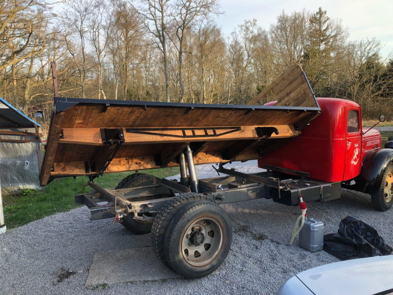

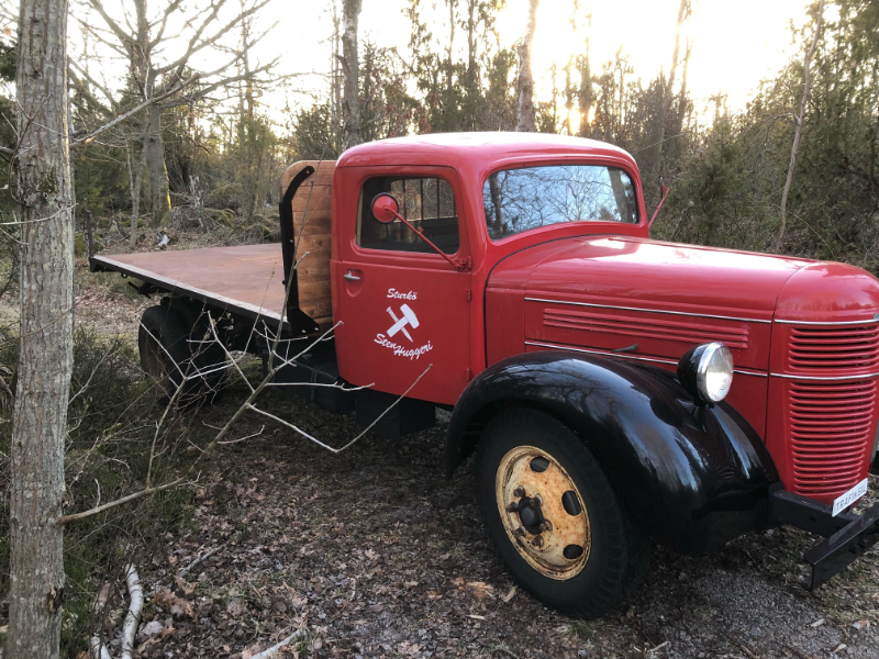

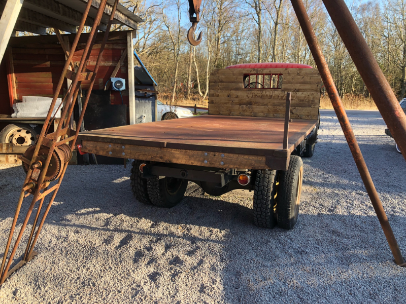

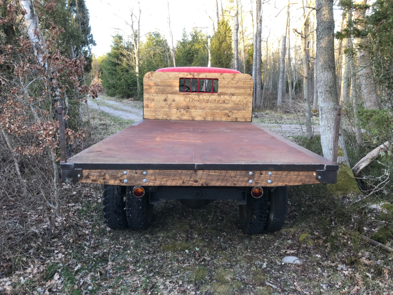

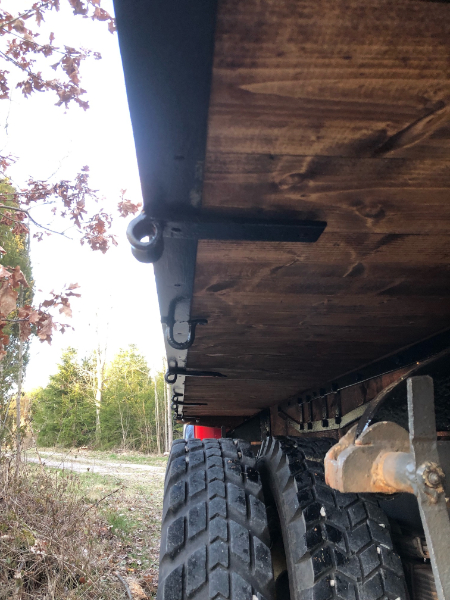

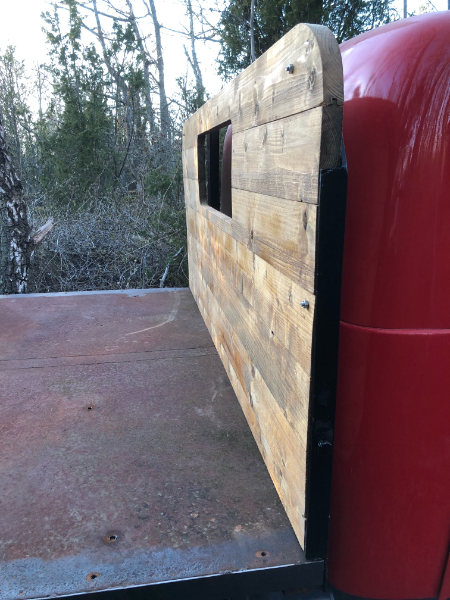

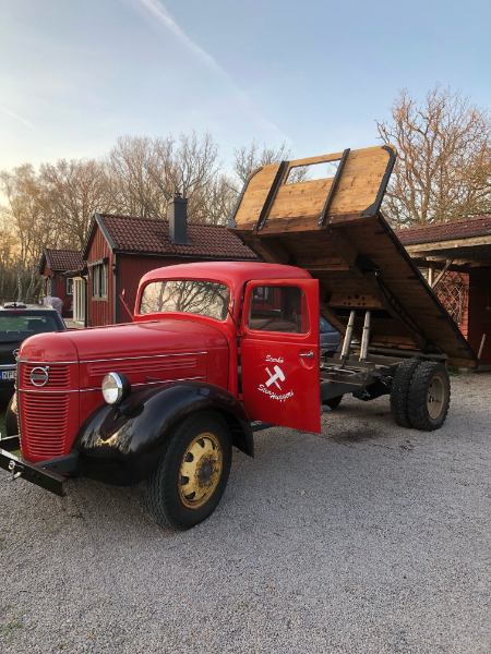

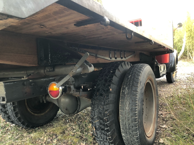

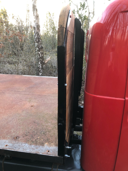

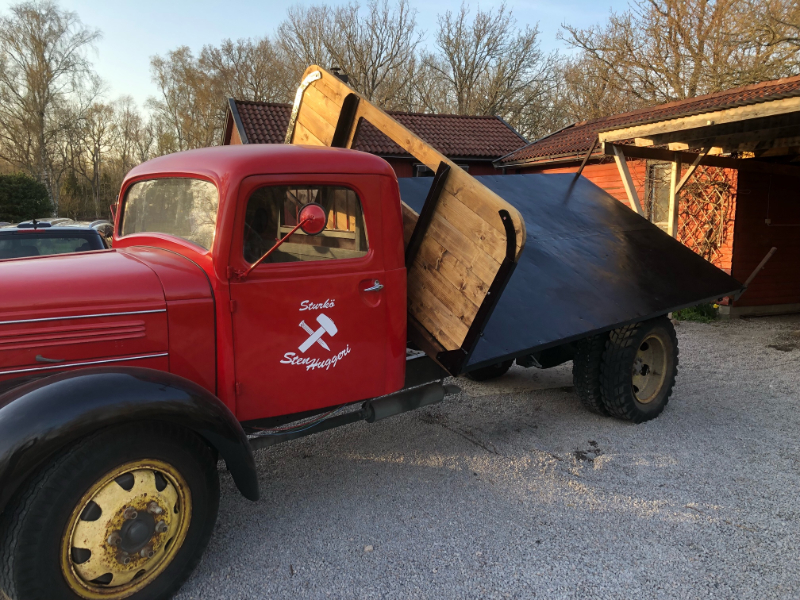

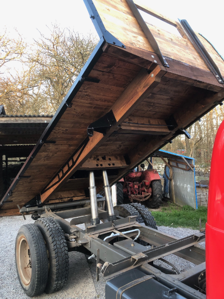

Inläggav Stenhuggarn » 19 apr 2022, 19:58
Injusterat...

Inläggav Noxcania » 19 apr 2022, 20:42
Usch va snyggt! :shock:
(fniss!)
Inläggav Per Thomson » 21 apr 2022, 08:24
Med den noggranna och konserverande renoveringen kommer bilen att finnas till många mansåldrar. Intressant tanke :)
Inläggav ankarback » 21 apr 2022, 17:27
Verkligen snyggt flak! Vad kan en sån där plåt tänkas väga?
/Johan

Inläggav Stenhuggarn » 21 apr 2022, 22:05
Noxcania skrev:Usch va snyggt! :shock:
(fniss!)
Tack! :mrgreen:
Per Thomson skrev:Med den noggranna och konserverande renoveringen kommer bilen att finnas till många mansåldrar. Intressant tanke :)
Nåja, så länge den klarar sig tills den en vacker dag är en del av min kvarlåtenskap... :D
ankarback skrev:Verkligen snyggt flak! Vad kan en sån där plåt tänkas väga?
Tackar! Bra fråga, min gissning är kring 400kg. :?:
Inläggav Noxcania » 21 apr 2022, 22:17
En av alla saker jag lärt mej av fatygsrenoveringar e att 1mm 1kvm plåt väger 8 kilo, se'n ere lätt å räkna ut resten av va de nu e man har dratt på sej...
Inläggav Stenhuggarn » 21 apr 2022, 22:32
Ok, då är det kanske mera kring 300kg...
