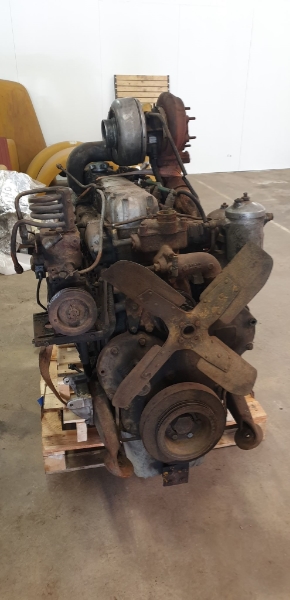

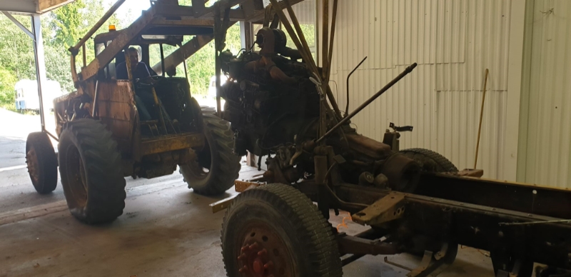

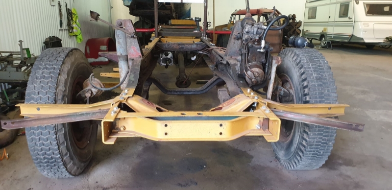

Nu jävlar gick jag på semester idag! så de firar vid med motorlyft!
Tur va väl det, som vanligt dyker de upp mer fel:P

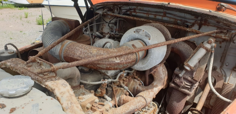

Sprängkåpan hade gått av, så ett motorfäste va helt värdelöst.. så nu e de på gång och letar bättre beg kåpa, kan ej dock ta från donatorbilen då det ej passar

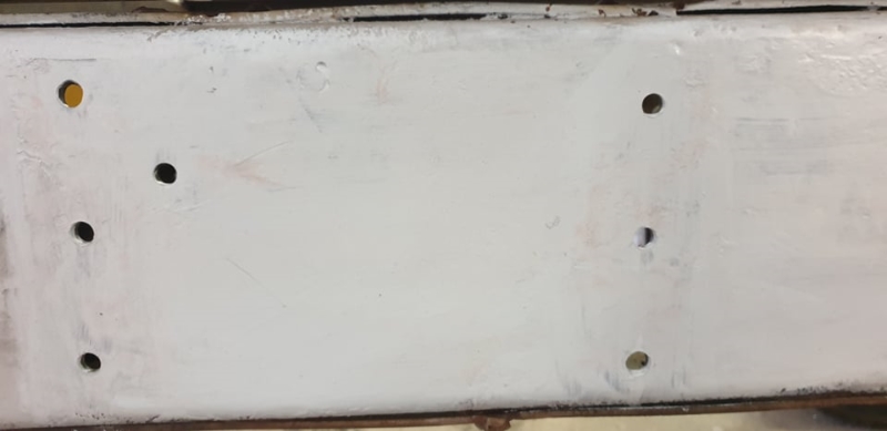

Eftersom jag ska lacka med alla konsoler på etc, så jag även får blästrat och lackat alla bultar, så slipar jag plåtrent där konsolerna ska sitta, lägger på rostskydd bägge sidor, ram och konsol:) så står de sig.

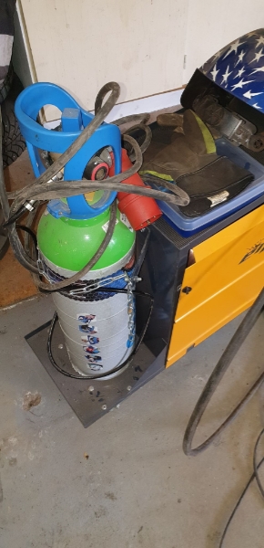

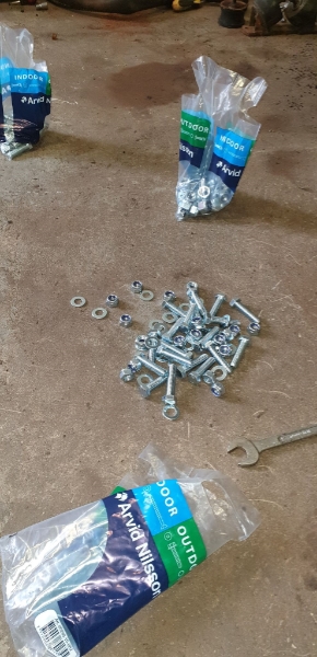

va även och fyllde på ny gas, och uppgradera mig till en 11 liters tub istället..så de håller lite längre.. köpte också lite mer bult med låsmutter!

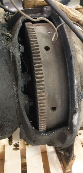

Då va skrothögen hemma... :lol:
efter 30 minuters letande och försökt till provstart fick vi lägga ner, startmotorn är kass ;/

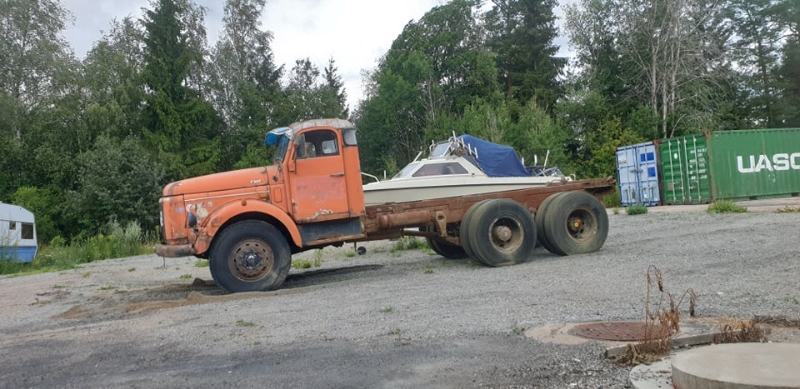

Inläggav ankarback » 05 aug 2019, 19:59
Kul att se att det går framåt! Sjysst reservdelsbil du fått tag på. Ser ju rätt ok ut förutom alla hålen i hytten då... :D

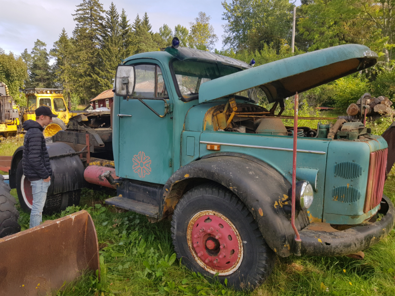

Inläggav 77JeJa23 » 22 sep 2019, 19:33
Hej hallå
Har en lastbil volvo, som enligt reg.beviser e en 52:a. Enligt googlesökningar e det då en Titan, för 1953 kom Viking. Men vår har luftbromsar å de kom 1956. Vet inte hur jag skapar ett inlägg (själv), så besvarar ditt inlägg. Kanske gör bort mig fullständigt, men jag bjuder på det...

Inläggav Kirkiz » 23 sep 2019, 17:47
77JeJa23 skrev:Ser att du tagit bort skylten med chassinummer, var satt den. Hittar inte på vår lastbil som vi har olika årsmodellförslag på.
Nej klart du inte gör bort dig:) alla e vi nya nån gång, och jag är fortfarande ny :lol:
ramnumret sitter på vänster sidan på rambalken, framför framhjulet:) på en bricka, du kan få använda en stålborste om de är mycket skit ivägen:)
annars är de bara ringa på 0720344482 så ska jag försöka guida dig när du väl är ute och tittar:)
Hälsningar kristoffer
Kirkiz
Inlägg: 822
Ort: borås
Inläggav Kirkiz » 23 sep 2019, 17:50
77JeJa23 skrev:Hej hallå
Mvh Jenny
jag skulle gissa på att de är en viking 63-64 utan turbo:) för du har gällar i sidan på fronten, de kom bara på sista årsmodellerna,alltså 64-65 skulle jag tro.. Titan fanns bara med turbo sista årsmodellerna. men sen kan ju delarna vara utbytta:) vet man aldrig heller :lol:
