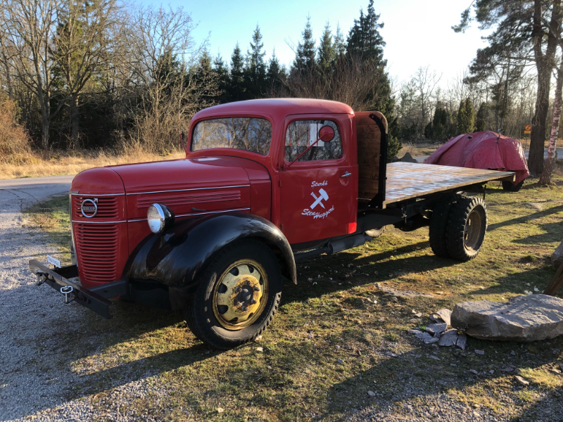

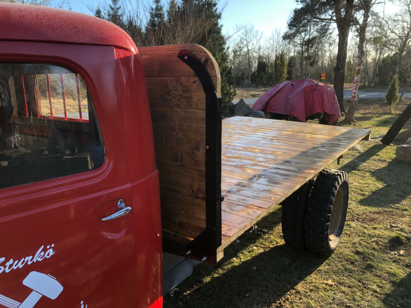

Stenhuggarn skrev:Tack! Får även tacka för den informationen om strykning vid minusgrader, Johan! Det tar jag till mig. Då ska jag allt ge mig på flaket så fort jag är färdig med lackning av tanken mm. Det gör inget om det tar tid vid torkning. Får väl låta regnområdet som just blåst in passera först bara. Ser dock ut att hålla på större delen av veckan. Hahaha, naturligtvis... :D
Du kan även värma in oljan i träet med varmluftspistol så går det fortare. Kolla bara först så det inte är balsamterpentin i "smörjan". I så fall ska man inte värma den för det kan ta eld redan vid 50 grader. Det måste vara helt torrt, annars suger inte träet åt sig roslagsmahognyn.

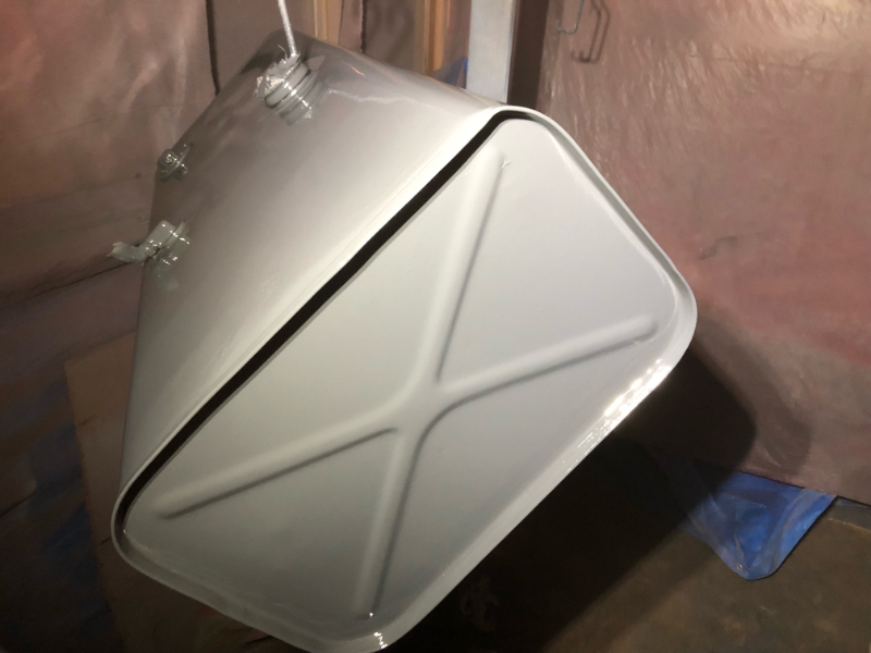

Ikväll har jag åtgärdat bakläxan i alla fall. Ska bli spännande att se om bränsletanken blev så tät som jag hoppats.

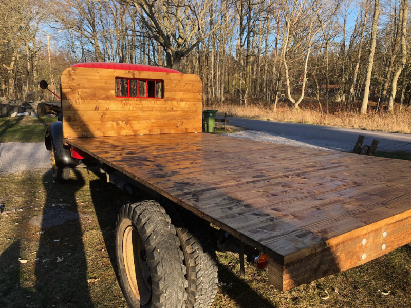

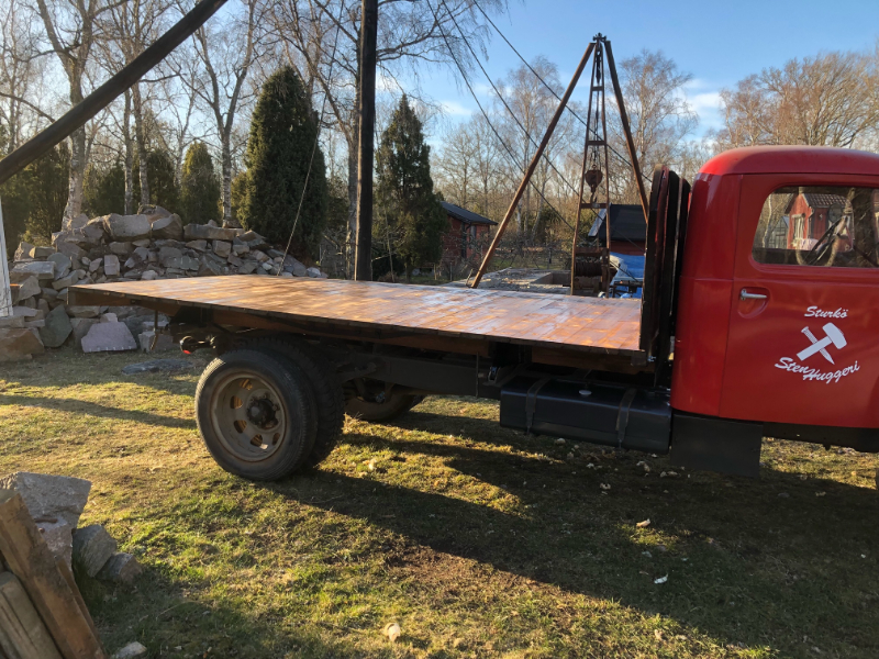

Inläggav Stenhuggarn » 10 apr 2022, 21:39
Så, då vart det fastspikat och målat. Framstammens virke sitter dock bara provisoriskt eftersom jag tänkt nita där.
Tanken verkar blivit tät. Skönt. 8)
Påbörjat ompackning av ena tippkolven också. Fortsätter väl med det under veckans kvällar.
Det går sakta framåt. :D

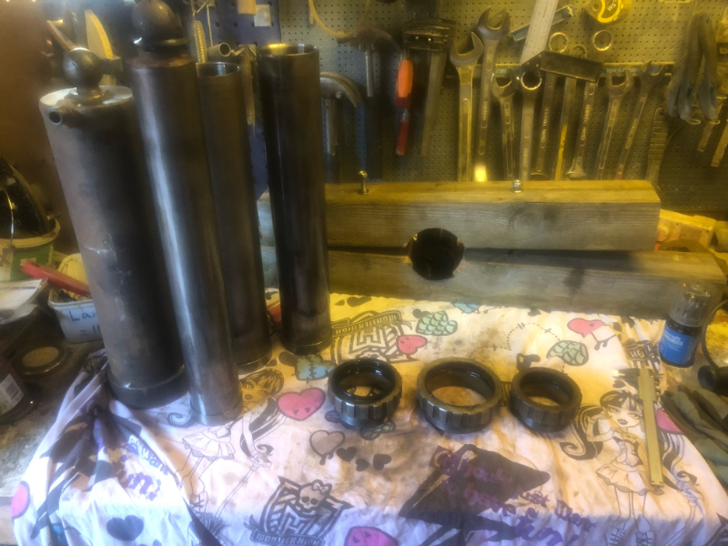

Då vart det dags för renovering av tippkolv. Inget jag gjort tidigare.
De har ju blivit ompackade ser det ut som någongång. De yttre packningarna, avstrykarna, har nog dock aldrig bytts. De är slitna men dock hela. Utom då i själva läppen. Verkar inte som jag ska hitta några nya jag heller så får nog återmontera dem verkar det som. Den inre packningen var en o-ring. Men spåret är ju kantigt så misstänker att det suttit en annan form av packning där ursprungligen. Som man inte heller fått fatt i och tagit en o-ring istället. Antar att det nog är så. Är ju ingen expert. :mrgreen:
Så jag gör väl en likadan "fuskrenovering" jag. Skulle jag få några tillverkade så lär jag inte kunna lösa ut dem sedan. Hahaha!
Notera "kolv-överfallet" jag fick tillverka för att få isär kolvarna hela och fina. Hahaha, verktygsmakeri i den högre skolan. :mrgreen:
image1 (55).jpeg (489.32 KiB) Visad 9132 gånger
Inläggav Kjell T » 12 apr 2022, 08:51
O-ring i kantiga spår är inget ovanligt. Vet att det finns anvisningar ( standarder? ) på hur O-ring spår skall dimmensioneras. Möjligen har jag dessa anvisningar någonstans nerpackade. Minns jag nu rätt så skall spåren vara något bredare än o-ringen, men inte lika djupa som o-ringen.
Vad är det för fabrikat på cylindrarna?
