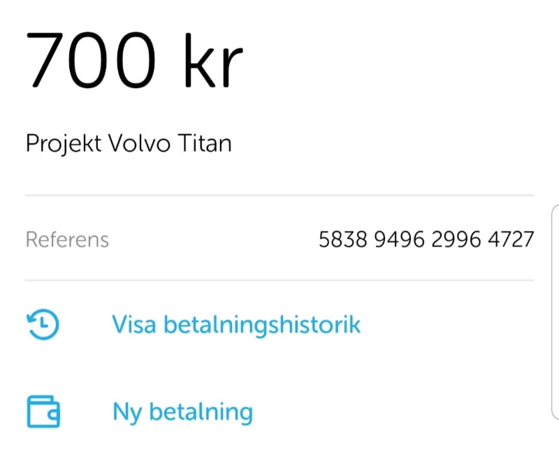

Verkligen kul när helt främmande personer väljer och donera pengar till mitt projekt. aldrig varit med om och djupt tacksam för detta!! Finns verkligen människor med gott hjärta och de uppskattas! Även när vederbörande uppskattar de man själv gör. STORT TACK! :D

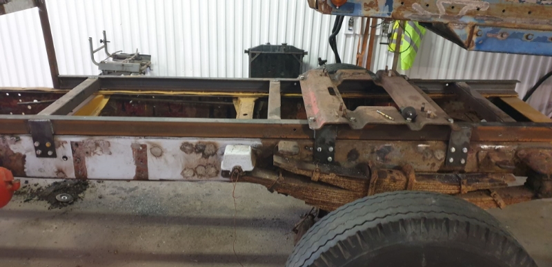

Jaha , dags för en lite större uppdate:) grejat nu i några dagar.

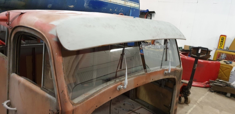

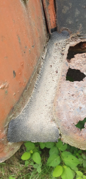

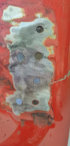

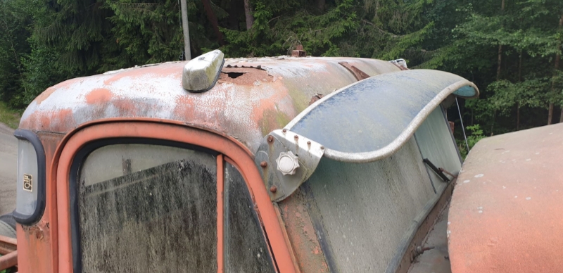

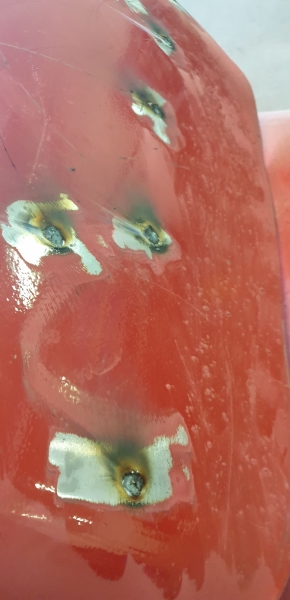

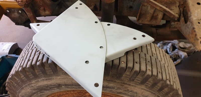

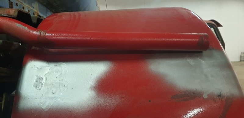

Fixa iordning Solskärmen, svetsa igen gamla hål, totalt 7 st. Rikta den även med gummislägga,

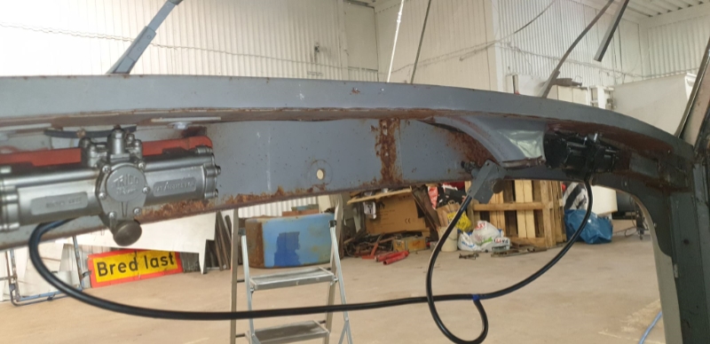

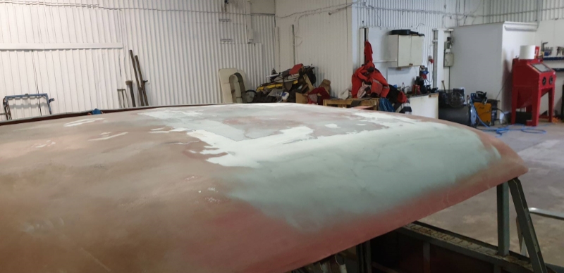

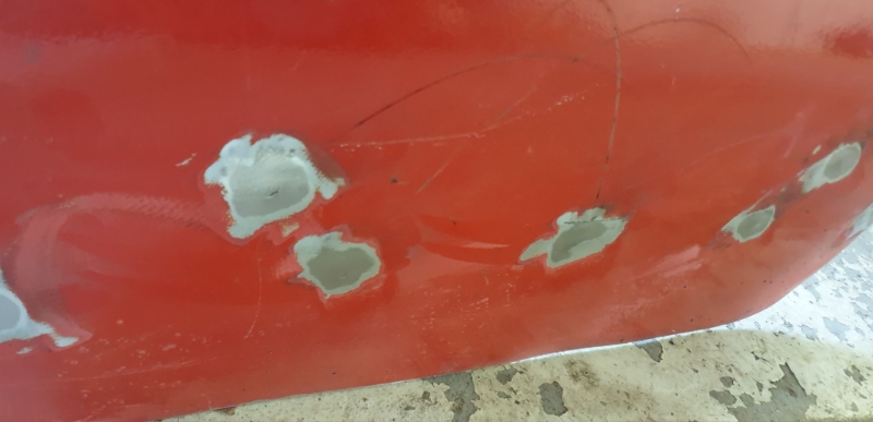

Taket är också igenlagt, blev nöjd trots allt, kommer bli lite spackling tyvärr, men helt inom godkänd radie enligt mig själv.

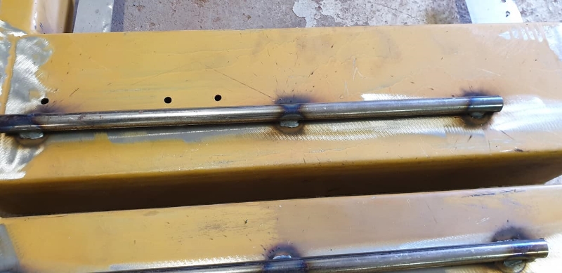

Fixlighten fick en uppfräschning och blästrades, packningarna gjordes rent från gammal färg etc.. så nu e dessa ready to go senare..

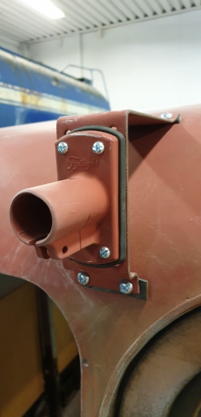

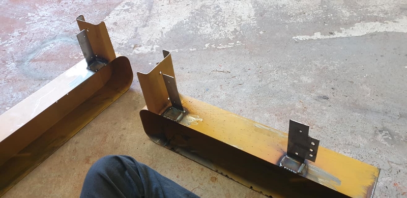

Svetsa klart baklyktehållarna, lite överkurs kanske på regskylt belysningen men lika bra vara säker på att de sitter, rören är till för kablaget senare..
Gångborden har jag skrapat bort gamla gummimattorna, de va så dåliga, sen la jag igen 2 st hål, ska försöka hitta en lämplig räfflad gummimatta att sätta dit, då nya ej går och få tag på.

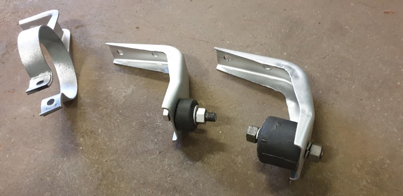

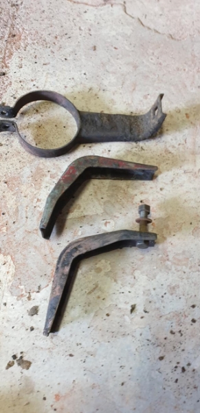

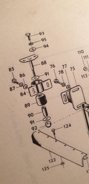

Gjorde iordning justeringen till solskärmen och fetta om, samt renovera fästena till avgasupphängningen, bussningarna fetta jag in så de blev lite mjukare.

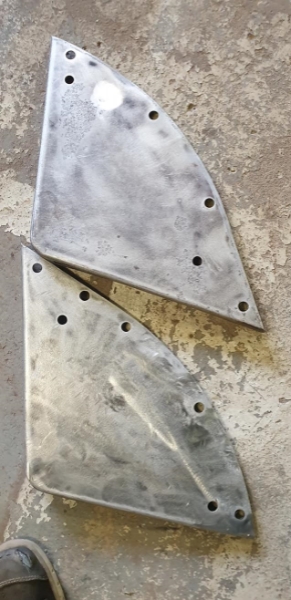

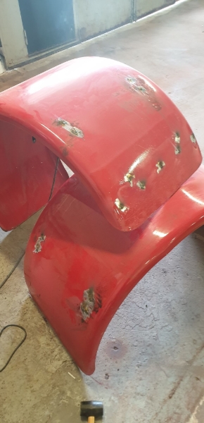

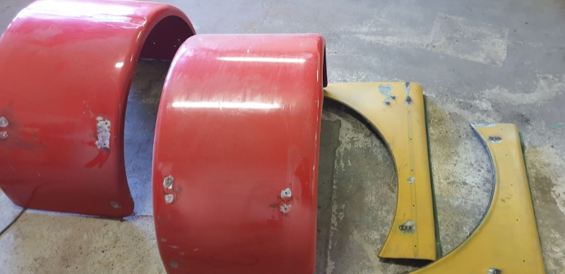

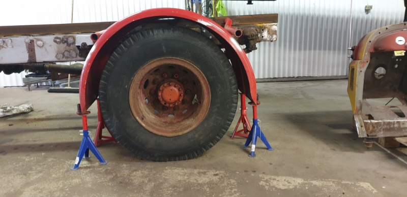

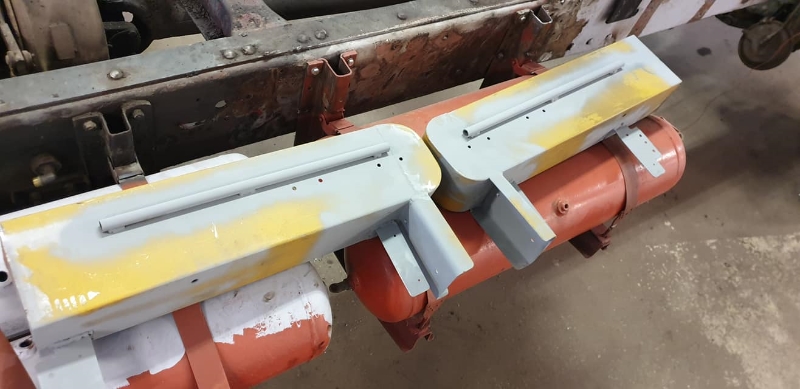

Skärmarna till bakaxeln börja jag lägga igen gamla hålen, då tidigare ägare borrat alldeles fel flertal gånger och bara döljt de med nån massa:( göra om göra rätt:)
Även sidoskärmarna las några hål igen. svetsarna slipades ner..

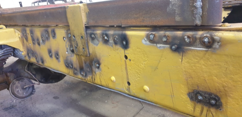

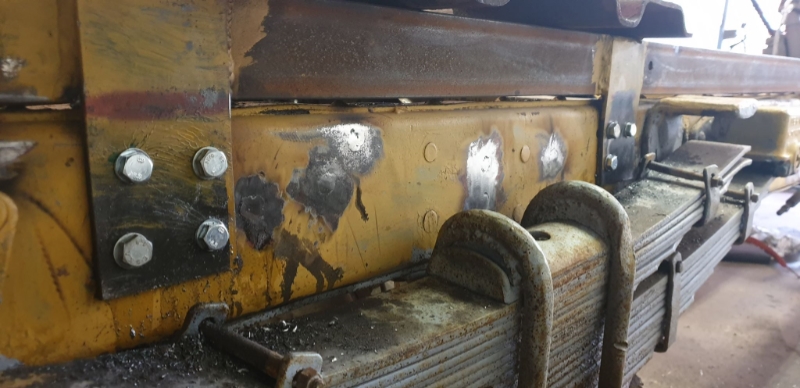

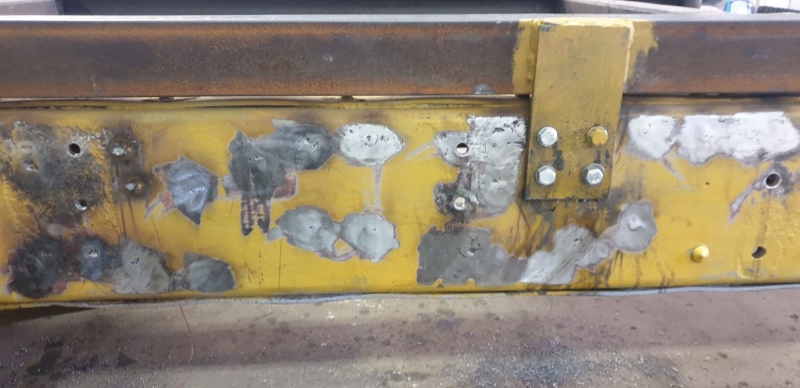

Alla hålen på ramen igen svetsade, fruktansvärt skönt åh få väck alla förutom de jag ska använda,

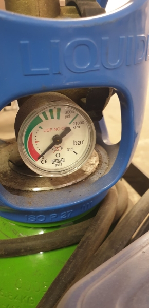

Lämplig tills jag va färdig nästintill så tog gasen slut, får åka på påfyllning..räckte inte långt den där..eller så får jag lugna ner mig:)
Sen va de börja borra alla hål som jag dragit ut på..men nu fick jag ett bra flow..Borrsurr och metalspån i kalsongerna va ett faktum efter, och en väl varmt skruvdragare.. Så nu e ramen på plats och fäste för vändskivan, ska köpa lite längre bult då jag hade slut på lämpliga längder:P
sen va de bara börja passa in skärmarna igen och göra rätt efter eget tycke, viss talang och göra detta själv:P ..fan inte lätt, mer än så hann jag inte ..sen va de dags för hemgång
Alla fästen och konsoler till tankar etc kommer bultas fast i ramen, så får de lackas ihop.. skärmarna och allt annat lackas löst..

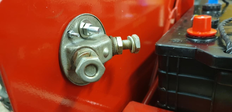

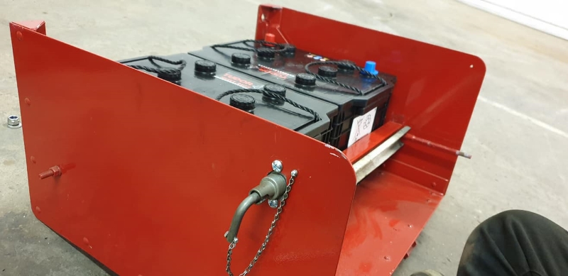

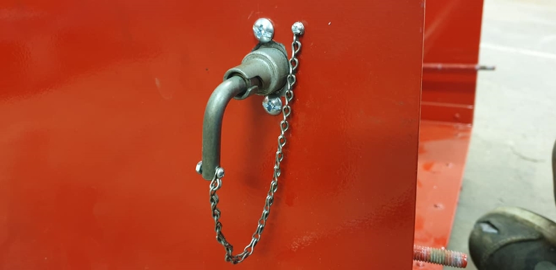

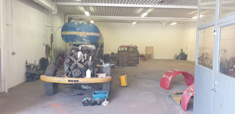

mecka också ihop en huvudströmbrytare, hittade lämplig kedja i mina bra åh ha lådor:) blev bra! Mina nya Tudor Heavy duty batterier syns så fint, men insåg jag måste bygga en distans för att få ut de lite..

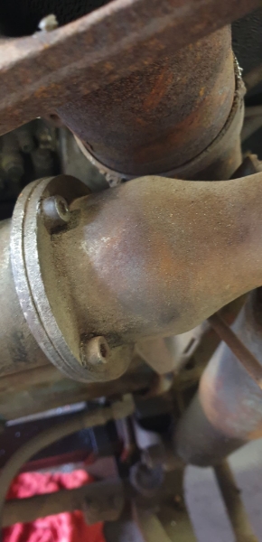

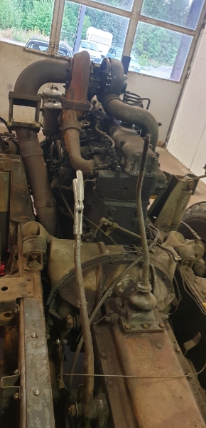

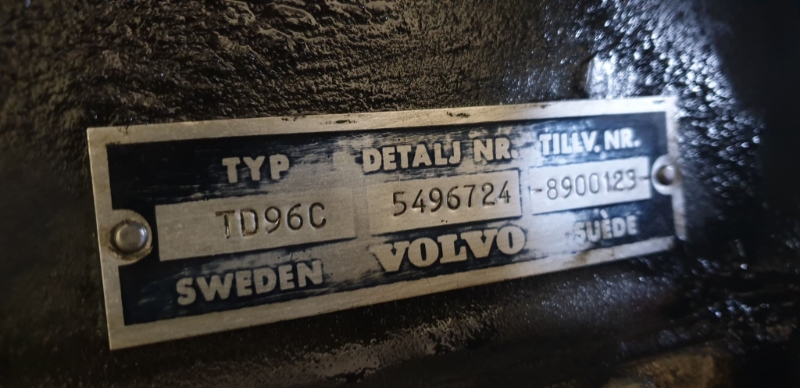

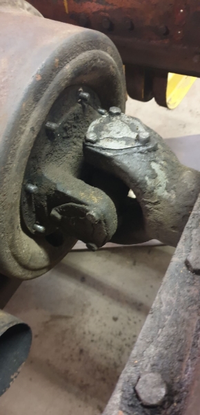

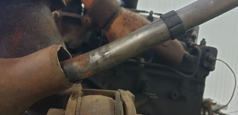

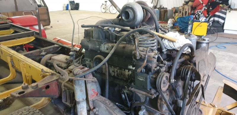

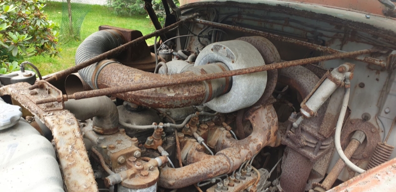

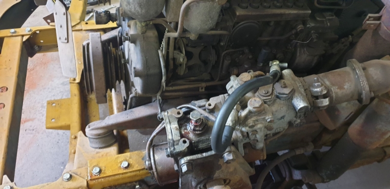

Fortsatte demontering för motorlyft, och fann min sanning jag trott hela tiden, de har bytt motor i titanen till en td96c på 230hk..kul men ej original jämfört med årsmodell:)

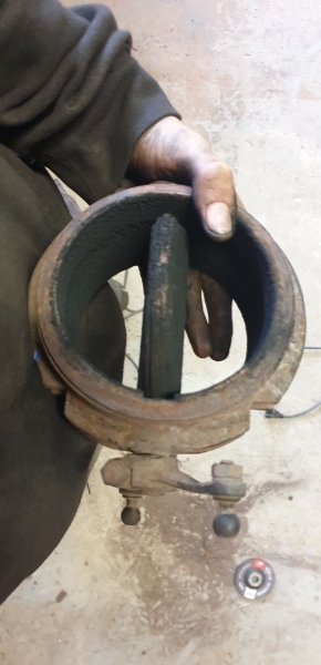

Insåg dock jag har avgasbroms, men inte mer än själva spjället, är också inne på försöka hitta en reservdelbil igen.. nu e det för mycket rappakalja igen , vill få allt fungera,..
Kollade mina böcker men hitta bara till B motorn, och hur man ställer in den på C motorn, ej någon sprängskiss, så vet ej hur det ska byggas ihop...

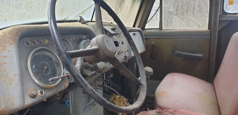

Även om man gör mycket bra saker, kan man även göra fel och erkänna det, råkade knäcka rattstången när jag lyfte av torpeden, för fick ej isär den nere vid delningen då insexen va totalt slut..så fixa en bättre beg rattstång är faktum:)

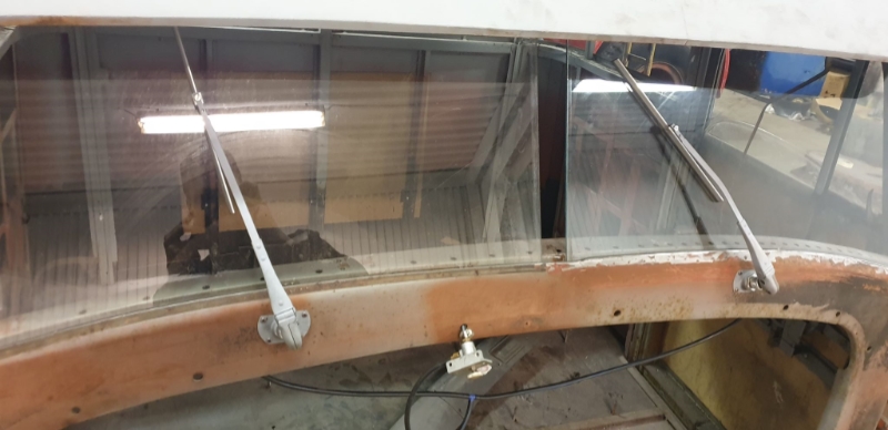

Även fixat en bättre beg torkarmotor, så nu fungerar bägge torkarna, så kan släppa det nu..

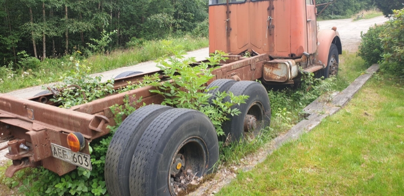

Jaha, här e de snabba puckar, tack vare tipset så fick jag nu tag i en reservdelsbil. Blev en tidigt NB88a: 66:a, mycket fina delar att ta till min..
Kofångaren ska jag nog nypa, den va bättre än min.
Listerna mellan framskärm och fotsteg som jag letat länge efter
Även plastinformationen till fläkten..
rattstång,
komplett med alla delar till avgasbromsen,
även reservdäck..
blir säkert mer delar.. men först blir det starta upp den och köra några varv:) bara 40 minuter från garaget också..så va nära och bra..
