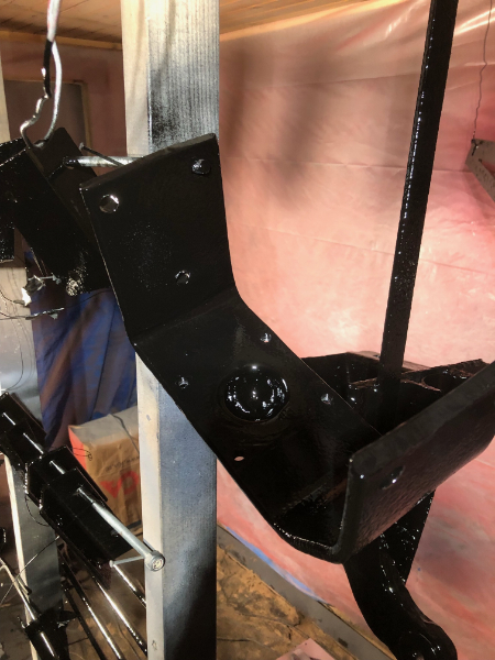

Inläggav Stenhuggarn » 14 mar 2022, 21:10
Lyckades hinna lägga på den svarta färgen redan i kväll. Kastade mig över nedslipning av primern samt rengöring så fort jag kom hem. Fick därför ihop det precis innan mörkret föll. Man behöver inte pannlampan i samma utsträckning nu om kvällarna. :D
Nu är det då dags för roslagsmahogny... Spännande! :mrgreen:

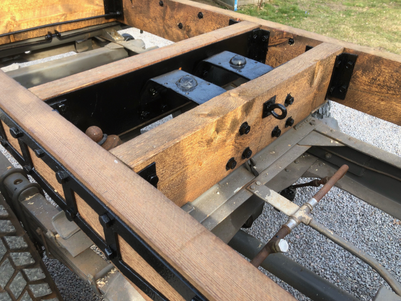

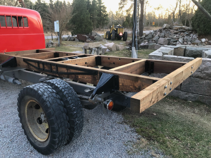

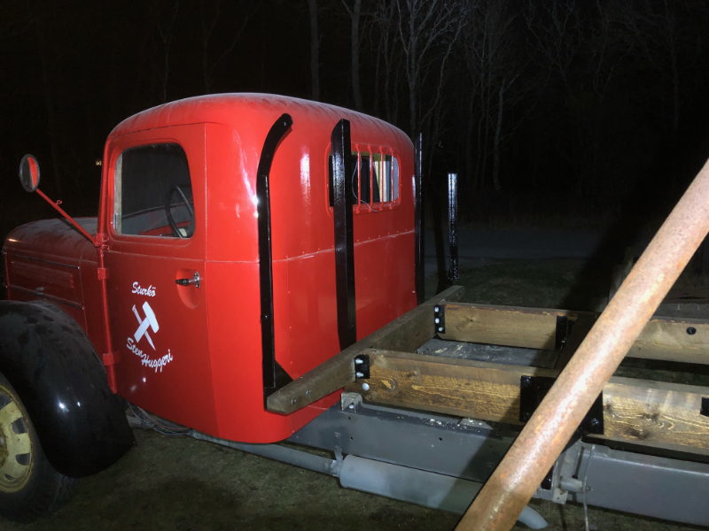

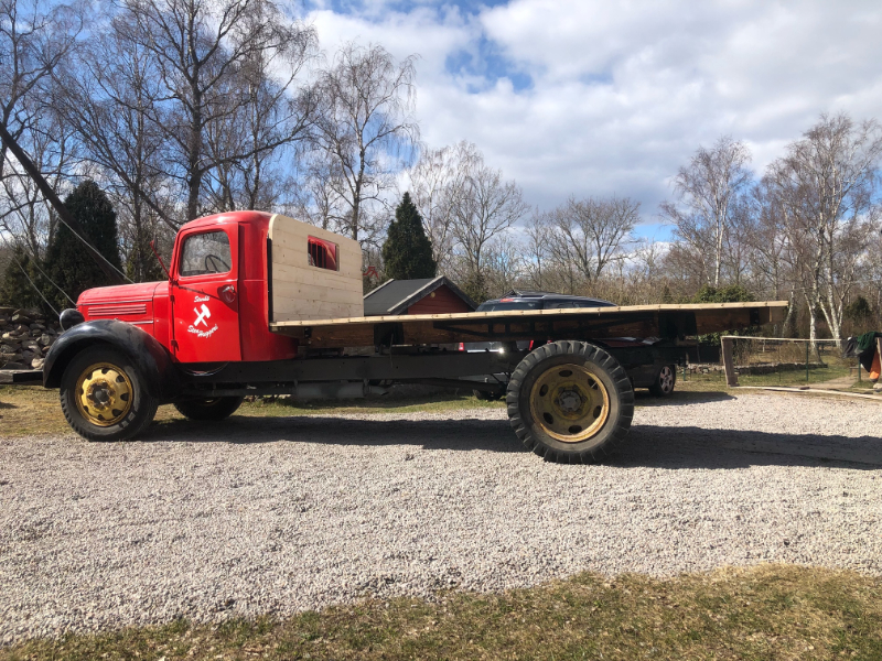

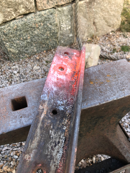

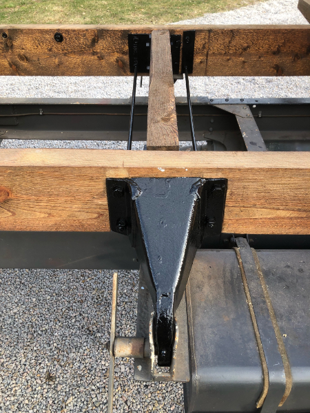

Inläggav Stenhuggarn » 27 mar 2022, 21:04
Har jobbat på för fullt både kvällar och helger. All tid som inte behövts till annat har jag kört på. Men ändå är det bara flakramen jag (nästan) fått färdig. Hahaha, det är sjukt hur mycket tid pärlan slukar. Så är mycket nöjd med arbetsinsatsen sista veckorna men man skulle ju velat hunnit mera. Som vanligt.
Var väl två veckor sedan jag strök på roslagsmahognyn men det luktar fortfarande så gott när man kommer nära den. Så nöjd med hur det blev.
Håller på med framstammens järn nu. De var lite krökta så fick rikta dem på städet. Ska försöka blästra och lacka dem färdiga i veckan så jag kan ge mig på det spontade. Är nästan sugen på att inte lägga på flakbotten-plåten. Ha den med träbotten. Men jag lägger nog antagligen på plåten.
Dags att blanda en ny sats med roslagsmahogny också... :D

Inläggav Per Thomson » 29 mar 2022, 17:46
Oj, oj, oj, imponerande :!:
Men såg något annat i bakgrunden på näst sista bilden, den måste du presentera :D

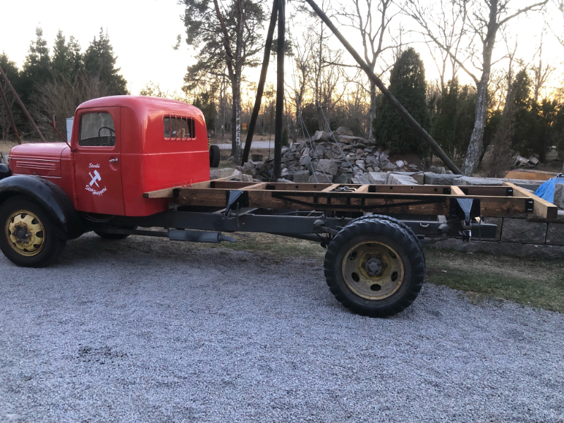

Inläggav Stenhuggarn » 30 mar 2022, 09:09
Tackar! :D
Det är en Tractomotive TL-12D ifrån slutet av 50-talet. 1959 blev de uppköpta av Allis-Chalmers. Så de är föregångarna till deras TL serie med baklastare. Liten och stark men den behöver motor-renovering.

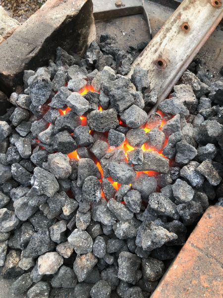

Har fått en bra start på veckan också. Blästring ena kvällen och lackning den andra. Så nu är det dags att börja lägga på det spontade. Dock hade jag ju tänkt nita virket till framstam och lämmar. Gjorde lite tester för något år sedan men behöver nog testa lite till med det. Hade en tanke om att tillverka en nithammare för att hinna med medans niten är varm. Ja, får väl greja lite med det. Se om jag kan få fatt i Bosse också. :D

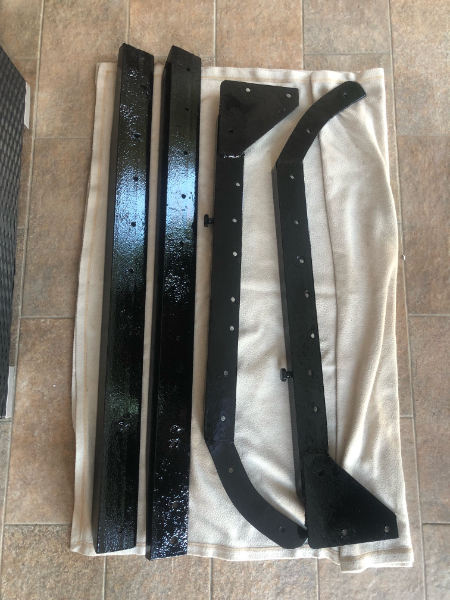

Inläggav Stenhuggarn » 30 mar 2022, 21:49
Hann bli mörkt innan jag fått dit järnen så bilden blev ju inget vidare bra. Men ändå. :D
Nu är det då dags att gå över till snickeri ett tag. Det är lättare att hålla ångan uppe när man grejar med grova saker och det händer lite hela tiden. När man pillar med plåtarbete och spackling märks ju inte timmarna man lägger ner så värst mycket. :mrgreen:

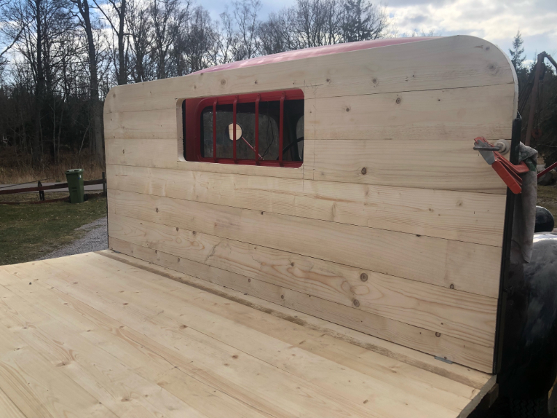

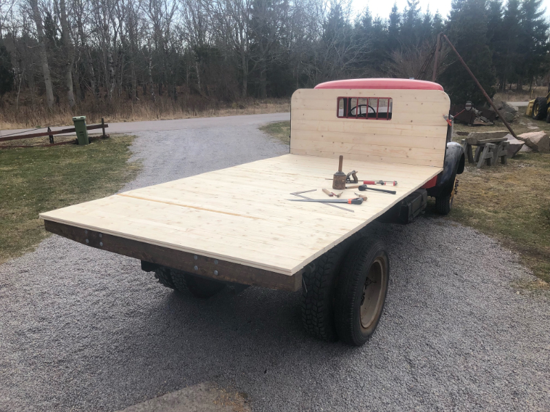

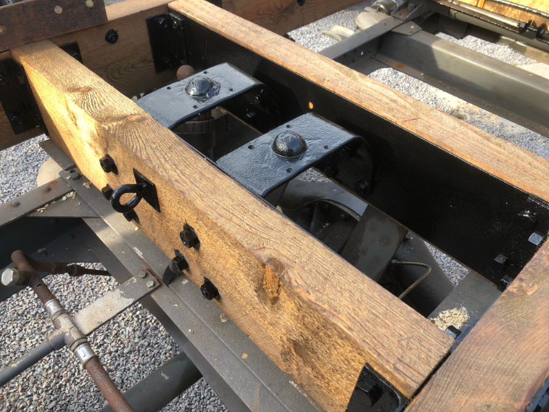

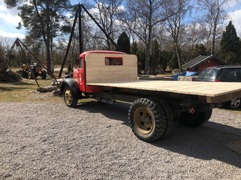

Inläggav Stenhuggarn » 02 apr 2022, 22:38
Ja, någon form av jäkla milstolpe måste det väl ändå vara. Första gången på mycket länge denna bilen har flak. :D
Massa kvar naturligtvis.
Nu faller det lite på att det är så jäkla kallt om nätterna. Kan inte stryka på någon roslagsmahogny förrän det blir varmare om nätterna. Men jag får väl hålla mig sysselsatt med tillverkning av nithammare och annat.
Tanken läcker lite också. En av de första grejerna jag fixade med efter att motorn var på plats i ramen var ju att täta tanken. Den var upprostad på sina ställen. Men verkar som att den vikta kanten läcker i ena hörnet. Ska därför montera väck och tömma tanken i morgon och se om jag kan löda den eller något. Drygt att behöva ge sig på något man trodde var fixat. Men det är som det är...

Inläggav 30Fredrik » 03 apr 2022, 08:09
Ja nu är du ju på upploppet riktigt! Kommer att bli snyggt! Kommer du att tillverka lämmar åxå+ baklucka? En annan sak som jag gillar att du använder bra verktyg, känner igen det som ligger på flaket, min farsa var snickare så jag har alla hans gamla verktyg kvar som användes i byggsvängen samt hans verktygslåda i trä naturligtvis, den är full av verktyg liknande dina!! Kan känna doften av Roslagsmahognyn när flaket blir klart!! MVH. 30 Fredrik.
30Fredrik
Inlägg: 498
Inläggav Stenhuggarn » 04 apr 2022, 07:02
Tackar, ja det doftar så gott om ramen som jag ju hann stryka medans det var lite mera värme.
Roligt att höra om din fars verktyg. Det är samma sak här fast i mitt fall är det farfars. Han var timmerman på varvet här i Karlskrona. Så de värdesätter jag högt.
Jo, det ska bli lämmar också. Gjorde nästan bort mig då jag sågade upp till flaket. Höll nära nog på att såga upp de få långa bitar jag hade. De skulle ju vara till lämmarna! :shock: Men i sista sekunden insåg jag vad jag höll på att göra. :mrgreen:
