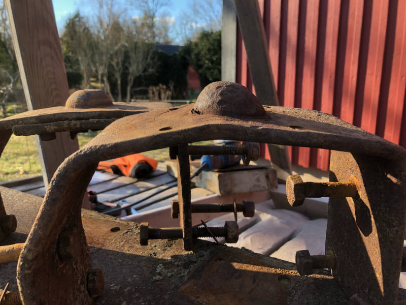

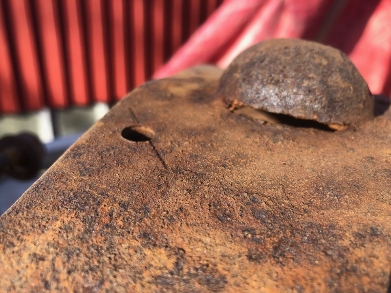

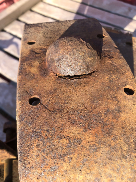

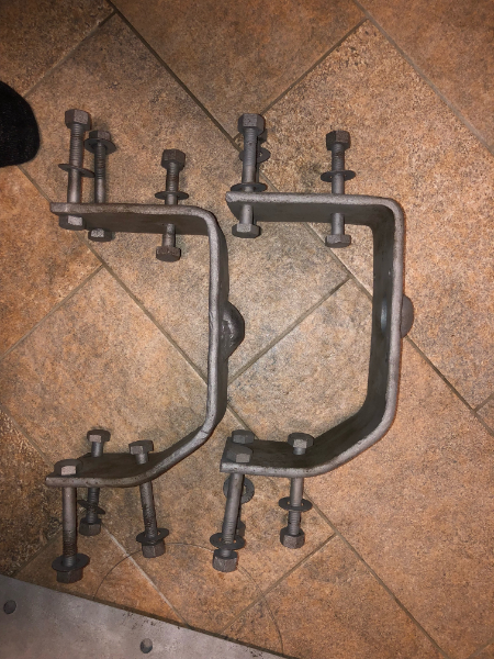

I helgen blev det renovering av en del detaljer som fått känna på lite överlast. Otrolig vad raka och fina de blev efter en tur i ässjan. Lite svets krävdes också. Fortsatt blästring också. Lite smådelar kvar nu sedan är jag klar med alla järn.

Inläggav Per Thomson » 07 mar 2022, 10:34
Imponerande redovisning, infästningsjärnen för tippskålarna var kraftigt deformerade av överbelastning :shock:

Inläggav Stenhuggarn » 07 mar 2022, 11:17
Tack, ja det var de verkligen. Tycker den övre delen som tippkolvens kula trycker mot är onödigt "lång". Gör ju att den lätt kröker sig. Men eftersom sätet har spruckit så har det ju onekligen varit ett bra tryck på den.
Ja, ibland går jag tillbaka för att se allt som hänt i renoveringen och det är lätt att fastna i alla intressanta diskussioner som varit längs vägen. :D Haft mycket hjälp här. Ja, hade för mig att jag nog visat dem tidigare men var inte säker så körde dem igen. Är ju kul att visa hur de var eftersom man suddar ut det när man renoverar upp dem.

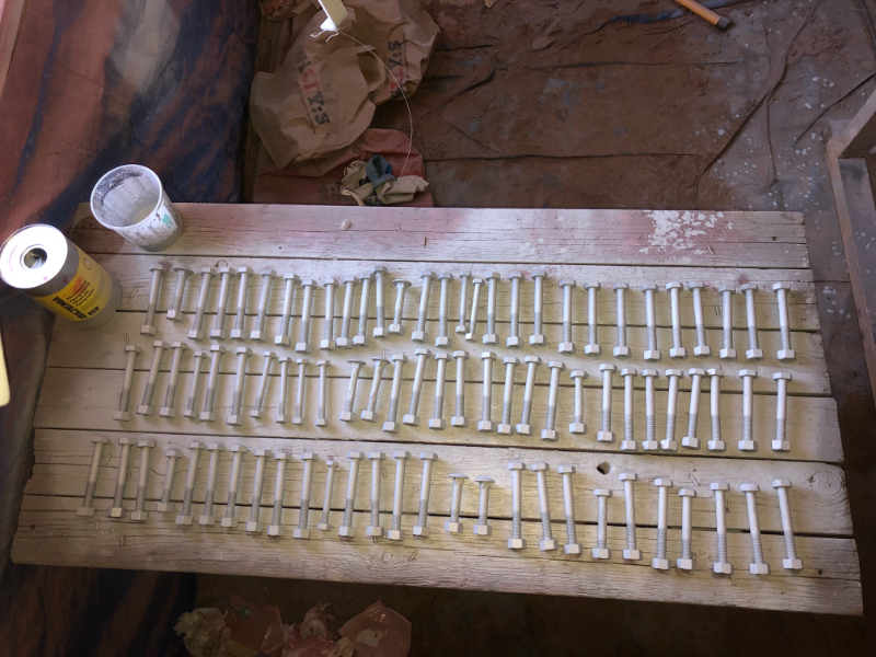

Jaha, då vart allt blästrat. 95% av bultarna gick att återanvända. Gamla muttrar och bultar ger rätt stuk på grejerna. :mrgreen:
Idag är det chrome på iPhone… :D

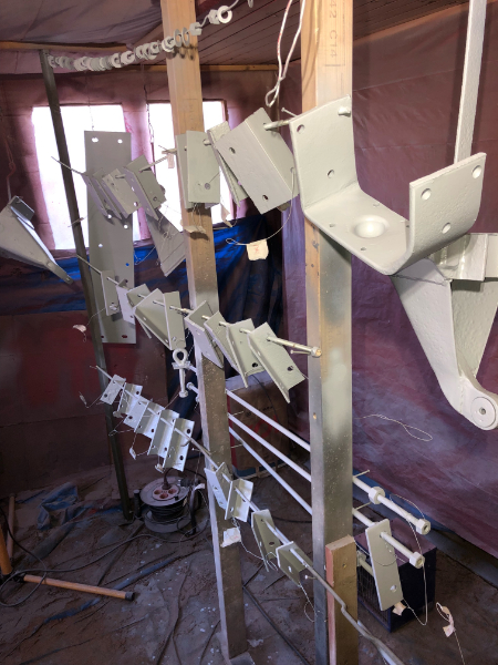

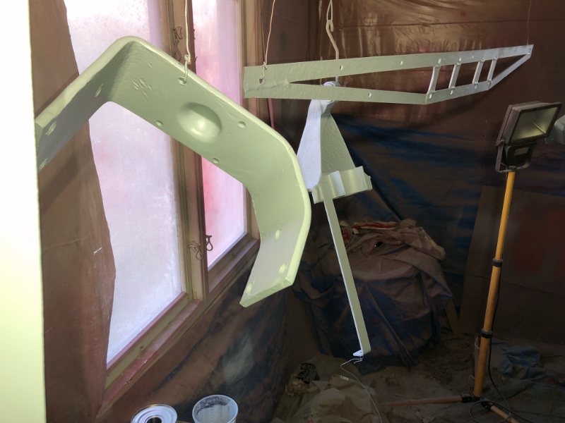

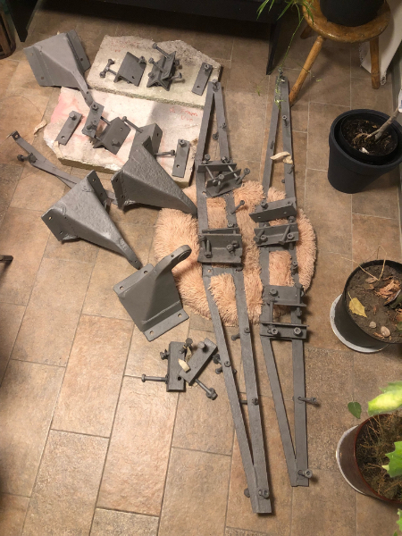

Inläggav Stenhuggarn » 13 mar 2022, 18:27

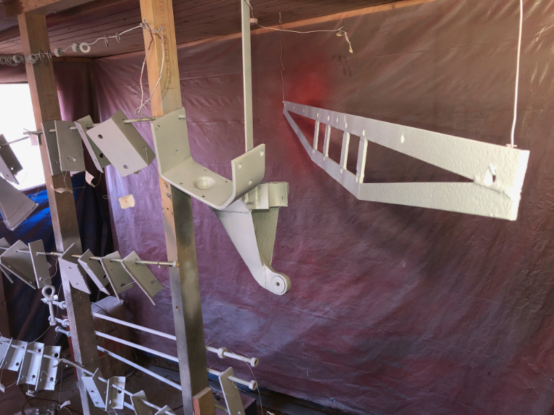

Nä, som vanligt blev jag inte så klar som jag hoppats. Dumt att planera framåt över huvud taget. Blir ju aldrig som man tänkt ändå. Men allt är i alla fall rostskyddat nu. Två lager epoxyprimer ligger det över alla gamla fina järn. Har varit lite tråkigt jobb detta moment. Dagens lackning blev den drygaste på hela renoveringen också. Fick ta en del med pensel för att det var för oeffektivt att spruta. Det mesta hamnar ju bara i luften med en sådan massa smådelar.
Har köpt trätjära, rå-linolja och balsamterpentin så får jag läge under veckan ska jag stryka ramen med roslagsmahognyn så jag äntligen kan bygga lite till helgen. Ja, det svarta ska på också men borde jag hinna någon kväll. Det blir ju som det blir, som vanligt... :D
