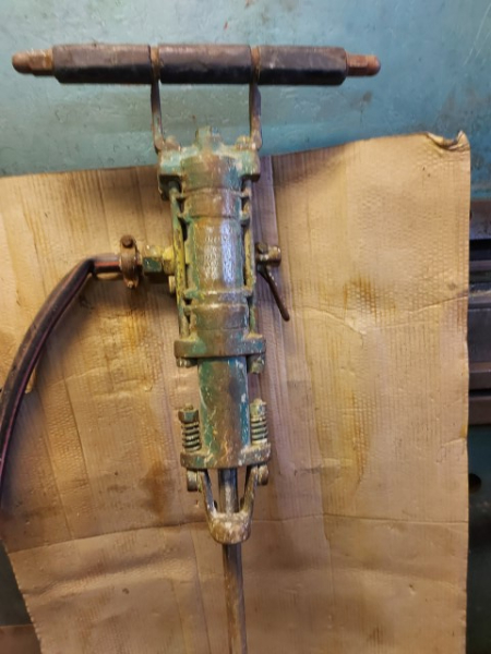

Inläggav Anders Ason » 03 feb 2022, 21:19
Ägde tidigare en sådan bergborrmaskin som i filmen fram till sensommaren förra året. Har en gammal men något moderna bilmaskin kvar. Den på bilden är borrmaskinen (roterande).

Anders Ason skrev:Ägde tidigare en sådan bergborrmaskin som i filmen fram till sensommaren förra året. Har en gammal men något moderna bilmaskin kvar. Den på bilden.
Ja, den var fin och väl patinerad även den. Då får vi hoppas den äldre kom till nytta någon annanstans. :D
