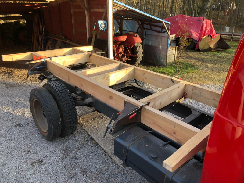

Jobbade på i stormen idag och kom ytterligare en bit på vägen. Dock insåg jag när jag skulle ta kvällen att jag missat en detalj som gör att jag får göra om den främre tvärregeln. Jag gjorde den symmetrisk. Detta då baserat på ett, så här i efterhand, dumt antagande att tipplåsen satt med samma avstånd ut från ramen på bägge sidor. Nä, det insåg jag att de inte gjorde när jag tryckt dit biten. Den passade som handsken annars. :D Men flaket kommer ha synbart olika utstick på respektive sida så jag får allt göra om den om jag ska bli nöjd. Det är bara den biten jag behöver göra osymmetrisk. I bakkant sitter tipplåsen med nära nog samma avstånd. Det var nog både vinkelhaken och tumstocken som blev överkörda den där ödesdigra dagen. Alternativet är ju att kapa loss och justera tipplåsen men de är svetsade med gas och rejäla svetsar så det känns fel. Det är ju lite schangtilt med de där felen också på något vis. Har ju minimal praktisk betydelse.
Har inte hunnit fixa något melass-bad ännu eftersom jag behöver grejerna när jag mäter in och bygger ramen. Blir lite dumt eftersom de ska ligga där ett tag och jag skjuter ju fram tiden då de är klara på detta viset. Men det är svårt att göra något åt. Fick anmärkningar på dotterns a-traktor på besiktningen så får väl fixa med det under tiden järnen ligger i melassen och gosar.

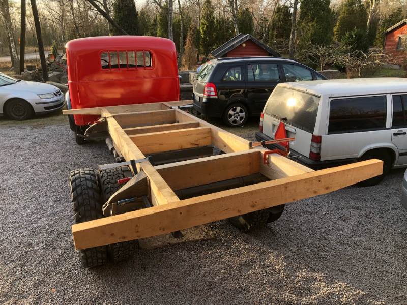

Inläggav Stenhuggarn » 20 jan 2022, 21:26
Nästan samma bild idag igen... :D
Nu sitter det en ny osymmetrisk regel på den gamlas plats. Går tom att se att den vänstra änden är aningen längre än den högra. Men nu är avstånden mot ram och hytt mera i balans. Var nog vettigt ur praktisk synvinkel också för obalansen viktmässigt kanske hade gjort att den inte glidit ner i tipplåsen så bra i alla lägen. Nåja, oavsett om det hade någon praktisk betydelse eller ej så blev det bra nu.
När man ser den kan man tycka att den ser för smäcker ut. Men den biten som satt där i original var 2" och den jag satt ditt är 3". Så originalbiten var ännu smäckrare. Det som var kvar av den, hälften var nämligen uppröten, såg hel och fin ut. Så det har helt tydligt inte krävts mera.
Den ändringen från 2" till 3" är nog det enda som blir annorlunda mot originalramen. Resten kommer bli precis som den gamla. Men jag kan inte låta bli att undra om det är ett hemmabygge..? Vissa av tvärreglarna är ihopsatta av två reglar för att få rätt höjd och tipplåsen sitter skevt. Känns inte som något en påbyggare skulle göra. Något av det. De flesta satte väl en skylt också. Finns inga spår i virket efter någon. Dock var främre och bakre tvärreglarna rätt upprötna. Annars känns ju konstruktionen rejäl och genomtänkt. Så är det ett hemmabygge så har den som gjorde det haft koll på hur det ska göras.

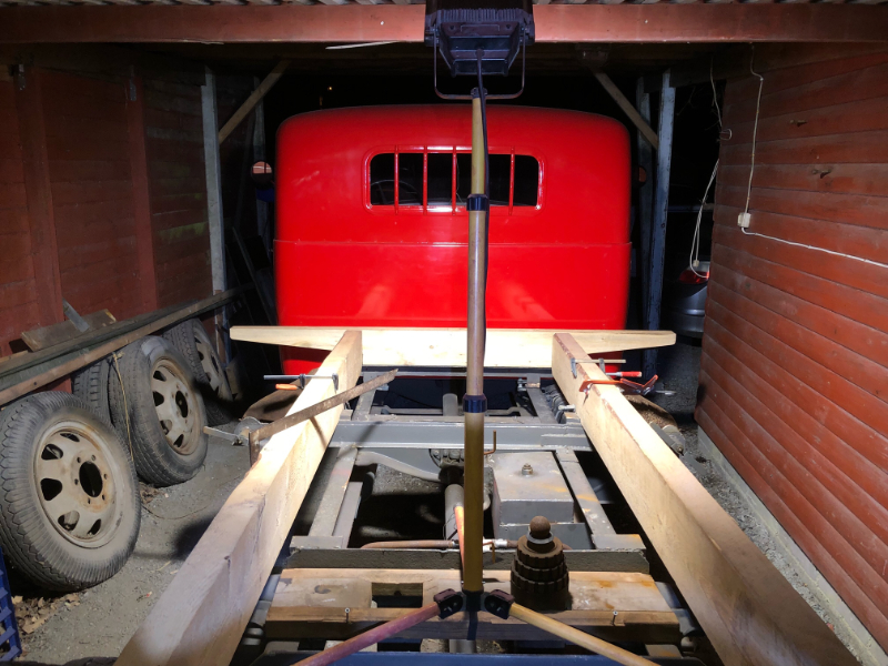

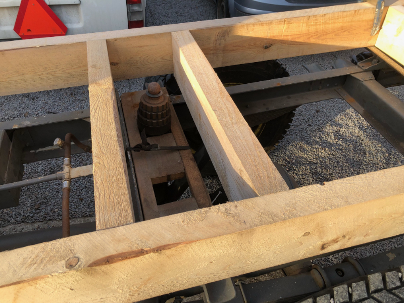

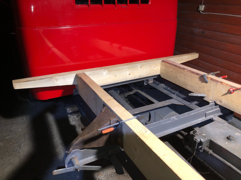

Inläggav Stenhuggarn » 23 jan 2022, 20:11
Alla bitarna till ramen är tillsågade nu. Var en hel del mätande och inpassande. Insåg efter ett tag att det ena tipplåset satt lite läge än de andra så där fick jag följaktligen sätta tipplåskonsolen också lite lägre än de andra och några millimeter försänkt ovanpå det. Blev bra tillslut men tog en stund innan jag fattade vad problemet var. Allt berodde på att den någon gång blivit krökt vid tippning och när man svetsade ihop sprickan så hade man inte den riktigt i rätt position. Eller om värmen ifrån svetsen gjorde att den blev lite skev. Men att det mesta sitter lite skevt har gjort att det tagit lite mera tid. Men så är det ju när man håller på med gamla grejer. Bara att gilla läget. :D

Inläggav Anders Ason » 23 jan 2022, 22:47
Ser bra ut! Noterar att du kör med s k dansk överväxel, d v s innerhjul bak med större radie för att minska varvtalet på motorn.
Kanske mitt påhittade namn men har sett ett flera danska veteranlastbilar med den lösningen, d v s yttre däcket går i luften.

Inläggav Stenhuggarn » 24 jan 2022, 08:31
Det var inget uppsåt i att köra med "dansk överväxel". :mrgreen: Originalsulorna var 7.5 och sprukna och dåliga. Fick tag på 8.25 som satt på Svenljungatrucken jag plockade en hel del grejer på till bilen. Dessa var skapligt friska. Så jag har bara plockat ihop det jag hade för att få bilen körbar. Har ju haft den som en rullande renovering i princip hela tiden just för att det är så rasans trevligt att ta sig en sväng med den ibland. Så sista steget i renoveringen är att blästra och lacka originalfälgarna för att sedan montera splitter nya 7.5 däck runtom. Efter det ska den vara så gott som färdig är tanken. Sista stora utgiften. De gula fälgarna med 8.25 däck hamnar sedermera på ett traktorsläp som är en volvo-lastbilsbakände. Så de kommer till användning de också.
