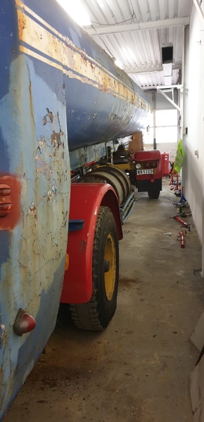

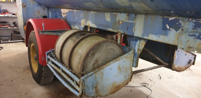

Trevligt att IC prylarna kommit till "rätt ställe" och i gott sällskap med tankbilen.
Inläggav Noxcania » 03 maj 2019, 21:57
Fasicken, de e så man baxnar! Almanacka från -64! Då va de dagis før mej... & den blåa bagen... & mejslarna... OJOJOJ...
Inläggav Stenhuggarn » 03 maj 2019, 23:13
Häftig samling och plåtskärmarna och skylten var ju riktigt perfekta! :D
Ett härligt projekt detta & hela historien kring det. Låt det ta den tid det kräver. Kommer bli super och jag kommer definitiv att följa det! :mrgreen:

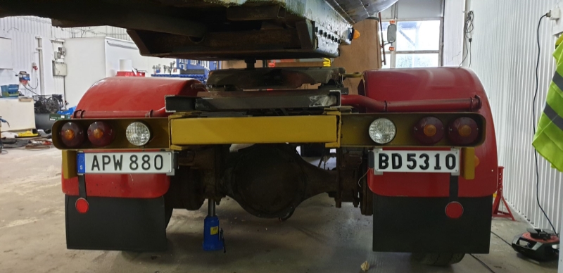

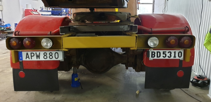

körde lite terapiarbete ikväll, blev montering av skärmar på ena sidan! samt fixa fäste för takskylten..blev riktigt bra enligt mig själv. Skärmarna ska justeras lite. men grovjobbet är gjort!
Dubbla antennerna på G ,dock har jag ett problem , får inte övre fästet att bli bra då plåten ej är rak, vet ej hur jag ska lösa detta. annars blir ju antennen sned, kanske göra ett fäste med rak plåt? men synd åh svetsa i torpeden, nån annan som har nån bra ide? för lägga nån distans går inte heller då är bulten för kort.. fästena är justerbara.
Sen vet jag ej riktigt hur jag ska ha rubbolite positionsljusen, funderar..antingen på rambalken eller under?
När man inte har nån hjälp får jag improvisera.. blev rätt bra med tanke ändå:)

Inläggav Per Thomson » 04 maj 2019, 21:23
Imponerande, här finns det resurser! Många som är hänvisade till "blå hallen" eller enklare förhållanden avundas.
Att hitta och förse objektet med tidstypiska fynd innebär säkert en extra vitamininjektion att få ekipaget klart förmodar jag.
Vändskivans placering som jag kommenterat tidigare stör inte alls, ingen kommer att märka det utom jag :lol:
Du följer den amerikanska standarden att inte överföra någon last till framaxeln och det minskar nickningstendensen som var särskilt typiskt för korta dragbilar. Din bil har ju dessutom en hyfsad hjulbas och om vill du uppnå lite extra komfort plockar du bort ett par fjäderblad fram, skär av bladen och använd dom mellan framaxeln och fjäderpaketet för att inte få fel lutning på bilen.
Jag har testat detta med gott resultat och med fulla laster, boggitrycket överskreds dock med 1,5 ton vilket inte var bra, men du kommer förmodligen inte att köra med lastad trailer anta jag. 8)
Inläggav Noxcania » 04 maj 2019, 22:37
Va jag tycker mej minnas så satt nog alla smålampor lite under flak & påbyggnader, ur skrap & krock områdena så dom kunde øverleva ett tag, men så långt in som på bilens ram vetifasen. Blir ju attans ballt detta...

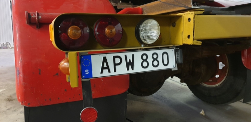

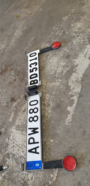

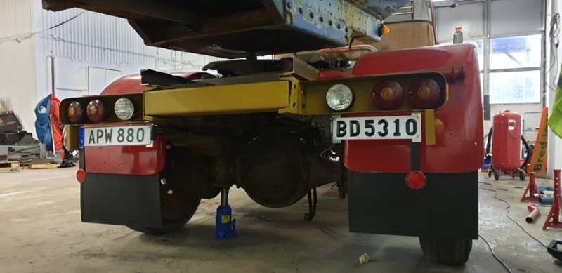

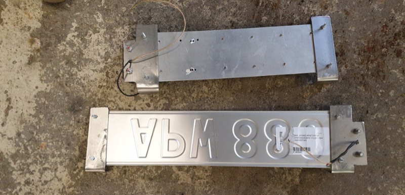

Det sista på röööva e nu gjort, gjorde egna fästen och bocka till! för regskylt,lyse och reflexer, banden tog jag från en stänklapp och skar ur.. sen limma jag ihop 2 och slipa ner..
håller också på och funderar på hur jag ska konstrurera en hållare för reservhjulet på trailern :roll: om nån har nån bra ide så meddela mig :D
ja såhär såg röven ut när jag börja:)
nu ser den ut såhär:)

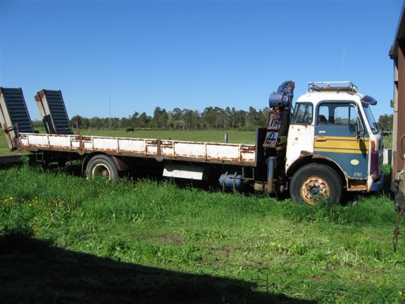

Inläggav Reid Hulting » 06 maj 2019, 21:20
Hej,
undrar om inte ett takräcke från en F86:a eller F88:a skulle fylla upp taket bättre?
Inläggav Kirkiz » 06 maj 2019, 21:27
Reid Hulting skrev:Hej,
Det jag har nu kommer ju från en N88, joo kanske med vart skulle jag hitta ett sånt? för det e ju större antar jag? :D
