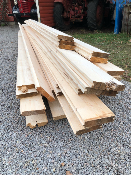

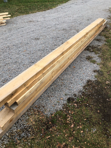

Idag vart jag och hämta virket till flaket. Körde på samma dimensioner som orginalvirket. Det spontade till lämmar och flakbotten är 1 1/4". Sågverksägaren var en numera pensionerad mycket trevlig herre. Tjänade nog en hel del på att låta denna skickliga gamla yrkesman fixa ihop mitt virke, även om det blev en tur upp i marken. Efter avslutad lastning så gjordes affären upp över en kopp kaffe och fika på hans lilla kontor. Två öl fick jag också av någon outgrundlig anledning med mig ut därifrån. Hahaha! Att förtära hemma då. Har aldrig hänt på Byggmax ännu... Ja, inte utan att man fick en smak av "förr" och nog var ändå en hel del saker bättre då..?

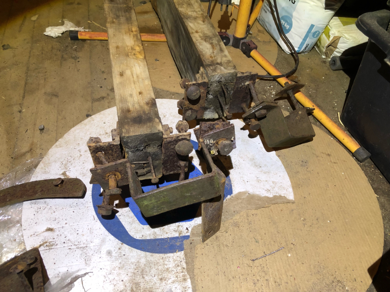

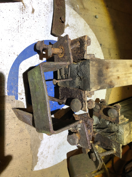

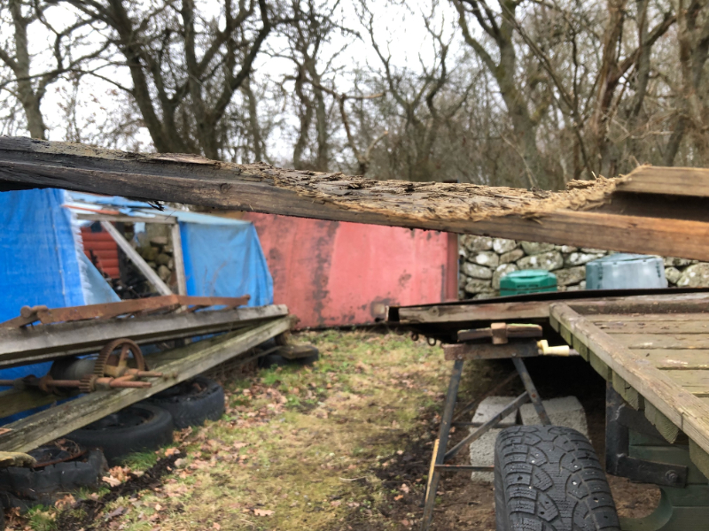

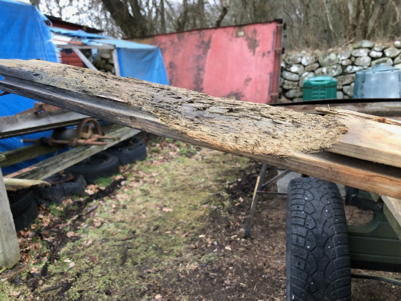

När jag tog loss det gamla spontade virket som suttit ovanför bakaxeln så kunde jag inte låta bli att ta en bild av det. Det var på sina platser så gott som helt uppätet av alla år av "grus-blästring".
På ramens bakkant har suttit två järn som jag pga bristande erfarenhet inte kan säga vad de använts för. Kan det varit timmerkörning måntro?
Blir mycket rostborttagning nu framöver. Tråkigt jobb men passar rätt bra nu mörka vardagskvällar så kan man bygga ram på helgerna. Men är lite beroende av vädret nu i mitt arbete.

De bakre beslagen är gissningsvis inte för timmerkörning men på den tiden körde man meterved. D v s två rader på flaket, så i med två grova reglar och lasta upp.

Just det, har jag sett bilder på. Så kan det nog vara ja.

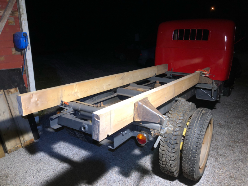

Inga dramatiska framsteg i helgen men nu är stämjärn och fogsvans framme igen. :D Jag gillar definitivt kombinationen virke i grova dimensioner och rejäla, smidda järn. Känns hemtamt på något vis eftersom det används så mycket i stenhuggningen fram till 40-50 talet sådär. Stubbrytare, kranar, domkrafter, vagnar mm allt gjordes ju med de två materialen i härligt samspel. Så är glad att flaket är så pass gammalt att dess ram är av trä,
Tog lång tid innan jag sågade första snittet. Valde noga ut de två bitarna ur de jag hade för att få de som var rakast och kvistfriast. Var rädd att jag skulle råka göra någon felsågning så mätte flera gånger och funderade en massa innan jag kom igång. Sågar man fel på en "två-tum två" ifrån byggmax är det ju inte hela världen men dessa bitarna vill man ju inte ödelägga pga något dumt misstag.
Tipp-konsolernas (Hjälp mig, vad heter de egentligen? Tipplås..?) fästen sitter inte helt vinkelrätt mot ramen. vet inte varför man svetsat de aningen vridna. Någon hade kanske kört över vinkelhaken. :mrgreen: Vem vet... Men det spelar ju inget roll så för flaket blir ju i vinkel med ramen ändå eftersom jag vet att jag måste mäta allt mot ramen och inget annat. Men hade man inte noterat det kunde man nog fått saker lite skeva.

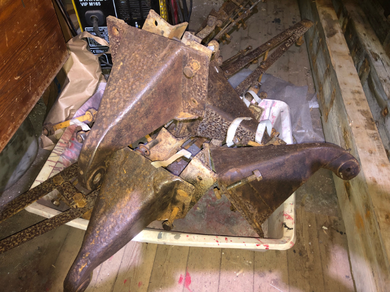

Någon som har erfarenhet av rostätande sörjor man badar järn osv i? Typ citronsyra, vinäger, melass osv. Någon som kan rekommendera något? Tänkte göra blästringen lite snabbare genom att först bada grejerna i något. Så många jäkla järn och fästen att få rost-rena.

Tipplåskonsoler låter väl bra, mig veterligt finns inget bestämt namn för dessa. De förekom endast på flak för tre-vägs tipp. I senare tider när flakramarna blev utförda helt i järn/stål blev det ett mindre behov med en särskild benämning.
