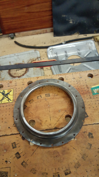

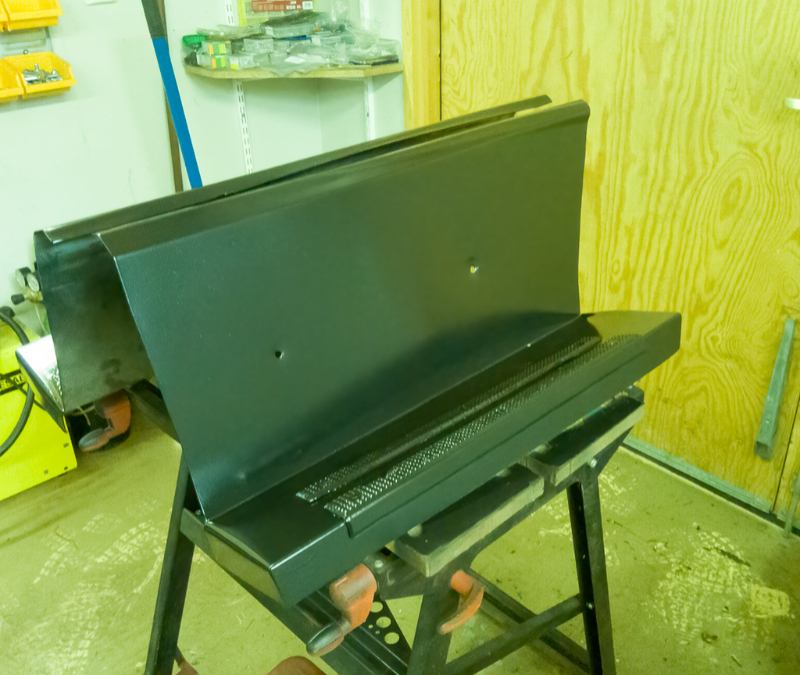

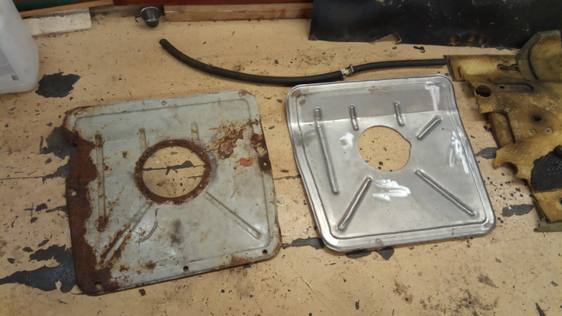

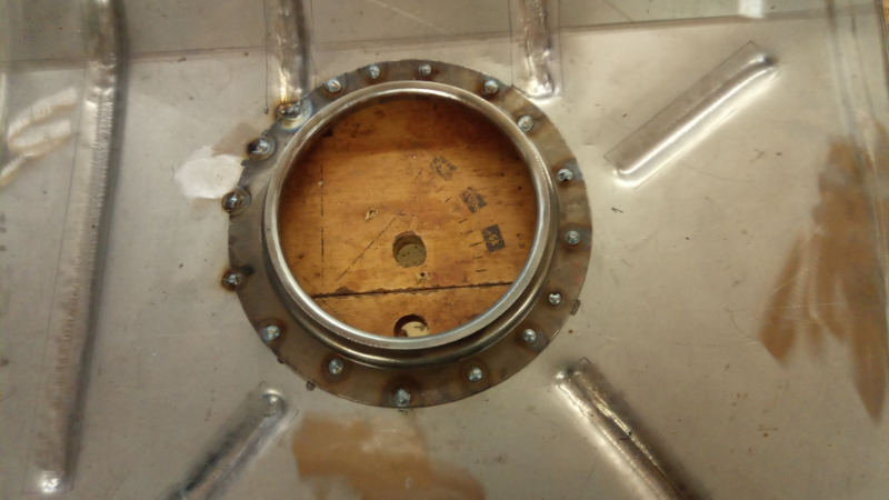

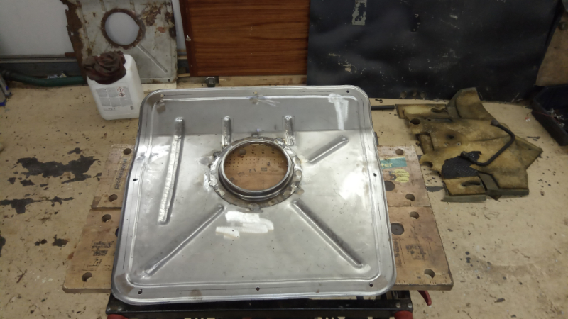

Inläggav ankarback » 10 okt 2020, 16:36
Fick tag i en ny plåt som ska sitta i mitten runt växelspaken. Det är en nytillverkad plåt, fast inte fabriksgjord. Riktigt fin är den och verkar passa helt ok. Ringen i mitten som damasken sitter på ingick inte så den fick jag borra loss och flytta över från den gamla till den nya plåten.
Gamla och nya plåten...
Ringen losstagen och rengjord.
Fastsvetsad
Färdigt
Nu ska den lackas och det ska borras nya fästhål i hyttgolvet.
/Johan

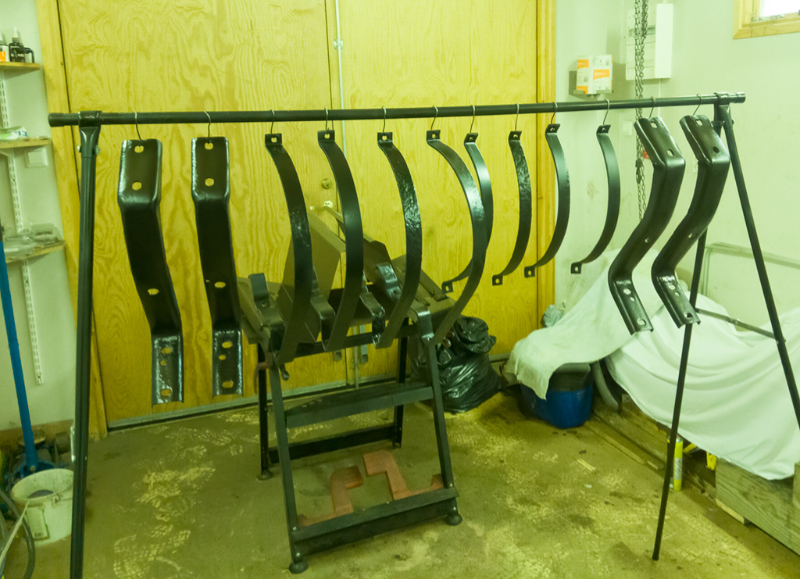

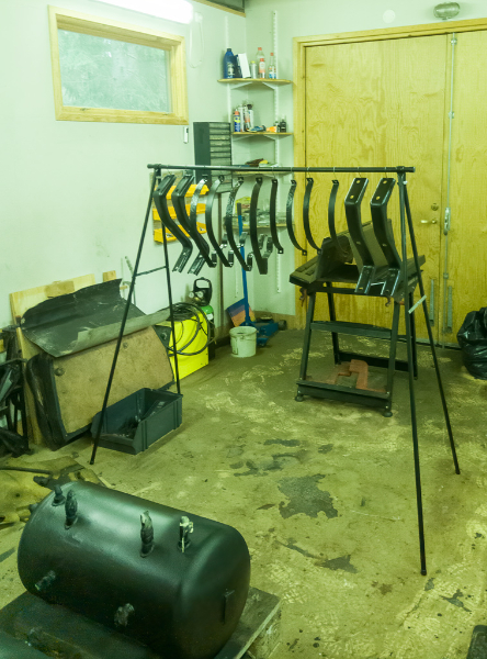

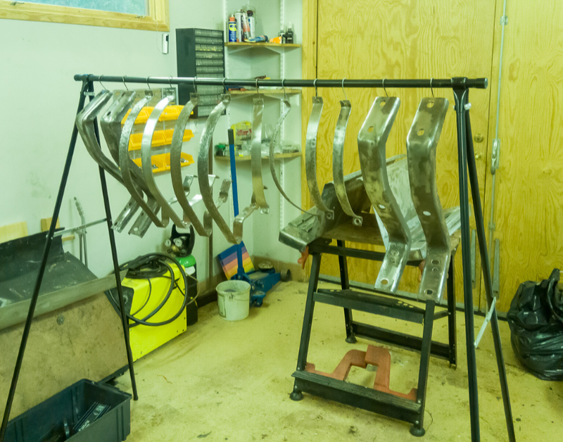

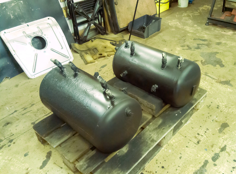

Inläggav ankarback » 17 okt 2020, 17:57
Alla smådelar och fotstegen är äntligen färdigslipade så idag började jag lacka allting. Lufttankarna fick en andra omgång då jag lackade lite tunt första gången. Hela garaget (och jag själv) blev fullt med färgdamm så det var bara att hoppa i duschen efteråt.. :lol: Imorgon blir det lackering av nya golvplåten.
Använder Eastwood Rust Encapsulator och lackar med. Riktigt bra grundfärg som dessutom funkar som den är om man inte vill lackera över den. Enda nackdelen är att den är svindyr.
/Johan

Inläggav ankarback » 17 okt 2020, 21:07
30Fredrik skrev:Bra arbete som du har utfört! Känns fint när man har avslutat lackeringen och börjar återmontera grejorna! Bättre att satsa på rejäl lack än skit, men som sagt det kan kännas surt när man måste betala skyhöga priser med skattade pengar!! Tycker att du har fått till Scanian i bra skick och fram för allt, du har gjort det själv!! MVH. 30 Fredrik.
Tack! Ja, när jag ändå hade allt nerplockat så kändes det dumt att inte slipa rent och lacka grejorna. Eastwoodlacken är verkligen bra så man får vad man betalar för.
/Johan
