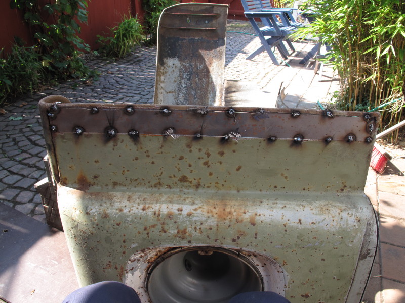

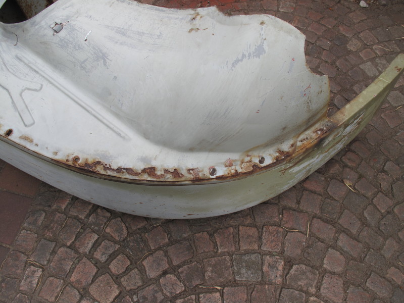

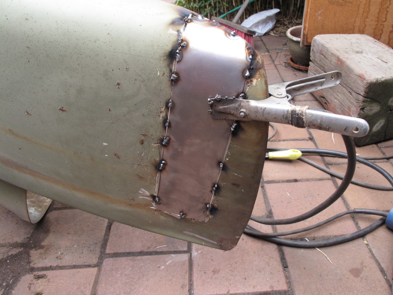

Ursäkta för lite dålig rapportering en tid men här kommer i vart fall lite bilder från renovering av framskärmar. Som framgår av särskilt första bilden uppstår korrosions-problem i konstruktioner där olika plåtstycken är svetsade omlott.
Motorskyddsplåt svetsad mot stänkskärm, spaltrost med sprängverkan.

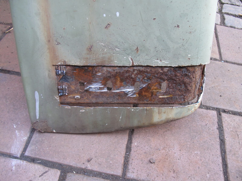

Skadat område bortslipat och ersättningsplåtar fylls i. Omlott-konstruktionen ersättes med endast en plåt. Original-konstruktionen följs ej.
Framkant nedtill på skärmar är oftast skadade. Lagningen är relativt lätt att göra då skärmkanter är utförda med rundjärn. Lagningen kommer ej att synas då den göms bakom stötfångaren.

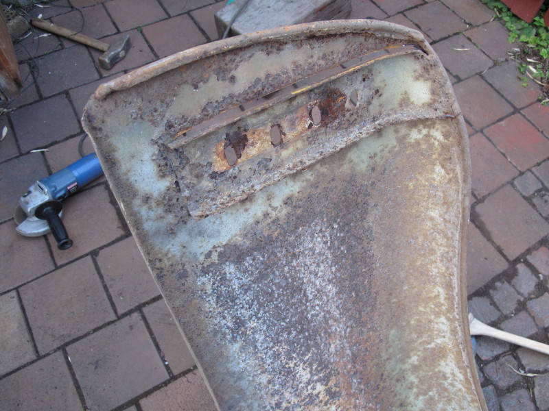

Förstärkningen för infästning av fotsteg är en olycklig omlottkonstruktion som ger upphov till spaltrost.
Förstärkningen kunde i detta fall behållas.

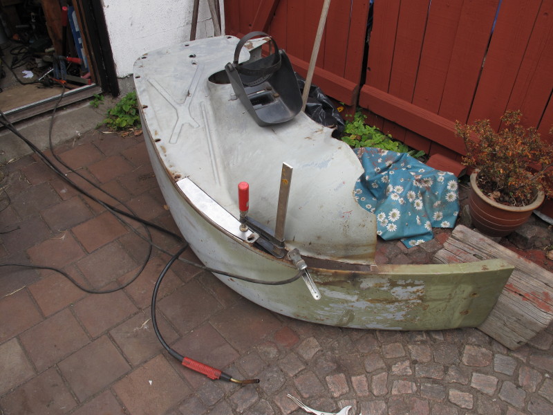

Det gäller sedan att inte bränna på för mycket i taget för att undvika att plåten slår sig.

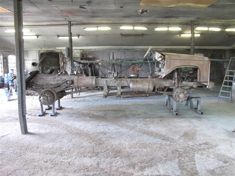

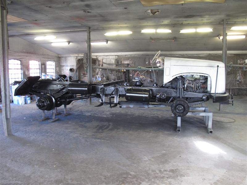

Lite försenat kommer två bilder som bevis på att jag inte glömt mitt projekt . . . :|

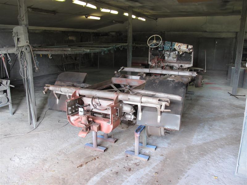

Laddar upp en bild till så att ni inte tror att jag gett upp. :lol:
Hade lite otur därför att maskningen av hjulbultar inte stod emot blästringen med stålsand. Jag förstörde ett antal hjulbultar och muttrar innan jag förstod vad som var det egentliga felet. För att få av bromstrummor och byta bultar blev jag tvungen att med slipmaskin kapa ett antal bultar. :cry:
För att återvinna högersidans muttrar testade jag med en M22 2,5 gängtapp men fann rätt snart att det handlade inte om denna gänga. En förfrågan till Scanias museum har inte renderat i något svar vad för typ av gänga det handlar om. Någon här på forumet som kan skingra klarhet om detta?

Har inte kollat denna gänga någon gång, men min tanke går till UNF 7/8 när du skriver M 22. Det skiljer endast 0,22mm på ytterdiametern (teoretiskt). En bra sida med information om gängor är http://www.gewinde-normen.de
Även den sidan kan innehålla någon bristfällig information, men det finns en hel del intressant där.
Re: Just nu
Inläggav Per Thomson » 28 okt 2010, 21:56
Tack för sid-tipset, intressant sida! Har kollat något men inte funnit något passande. 22 gängor per 50 mm skulle ge 2,27 mm stigning. Hoppas få svar från Scania-museet.
