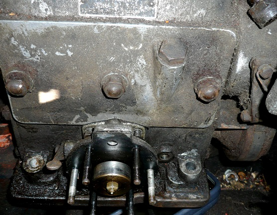

Så till exempel hur man tar av en handpump från en 4-cylindrig -56 Scania Vabis buss???
Under handpumpen e de som en hylla vilken ser till att ingen ska kunna lossa den nedre främre muttern! Ska man behøva ta av hela bautapumpen? På lastbilen som har likadan pump sitter ingen hylla under handpumpen.
Bild..? Kunde la'nte jag komma ihåg å ta...
De verkar som att en av muttrarna som håller locket skulle va genomgående men nu e dom 3 andra muttrarna loss & likaså den jag trodde eventuellt skulle vara genomgående men när jag bänder lite førsiktigt så glipar dom 3 andra hørnen men inte de nedre / främre.
Vi kommer førmodligast lämna de hela stående før nu e tiden alldeles slut, ska bara bråka loss denna bussens handpump først.

Igår lämnade vi bussens handpump me 3 muttrar loss, den nedre/främre satt ILLA till!
Idag va vi 3 pers som førsøkte komma åt den kvarvarande muttern, de visade sej att de inte va nå'n genomgående. Jag slipade om ringnycklar før å få dom å nå in & "svarvade" hylsa av samma anledning men før å komma in under från sidan istället før framifrån. Dom andra 2 tog øver helt efter ett tag så jag lekte me lite elfix & att få upp reservdäcket där flaket ska vara eftsom gubben som bränt kopplingen åxå har førslillat reservhjulsbygeln. Se'n fick dom 2 andra før sej att ta isär handpumpen troende att de skulle løsa åtkomligheten & så blev de lite grann & när dom kastat in handduken tog jag min hylsa & skruvade bort sista muttern.
De e lite knepigt & har nog sin smarta førklaring detta me å skruva fast dieselpumpen på en platta om man aldrig räknar me att ta bort handpumpen separat...
Så här såg de ut innan sista muttern va loss:
(då va huvudpumpens bultar åxå lossad från hyllan)
Pump6 Malmø.JPG (258.31 KiB) Visad 22978 gånger
