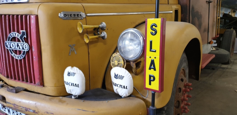

Inläggav Noxcania » 29 mar 2019, 23:52
Charmigt så de räcker alltihopa! & IC e ju åxå ballare än OK.

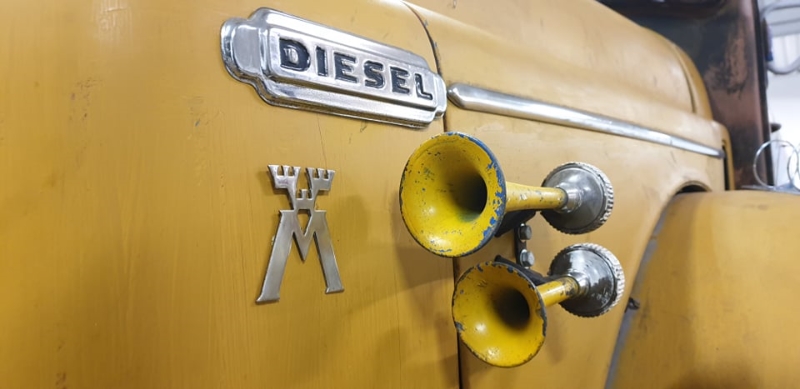

Svårt me "M"et, de blir lätt lite jyttrigt, men antingen ner eller under tutorna eller bakom tutorna... hmmm... jag skulle nog även testa å sätta dom på den lilla torpedbiten bakom huven.

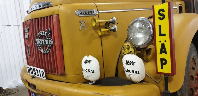

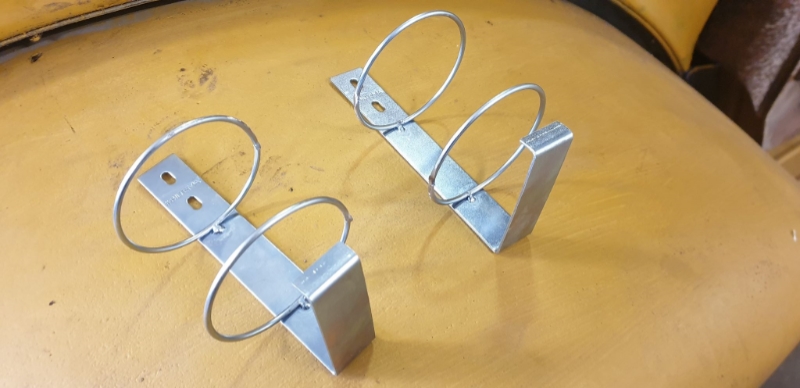

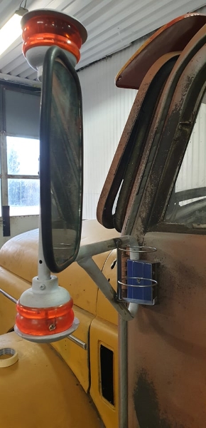

Inläggav Kirkiz » 02 apr 2019, 19:45

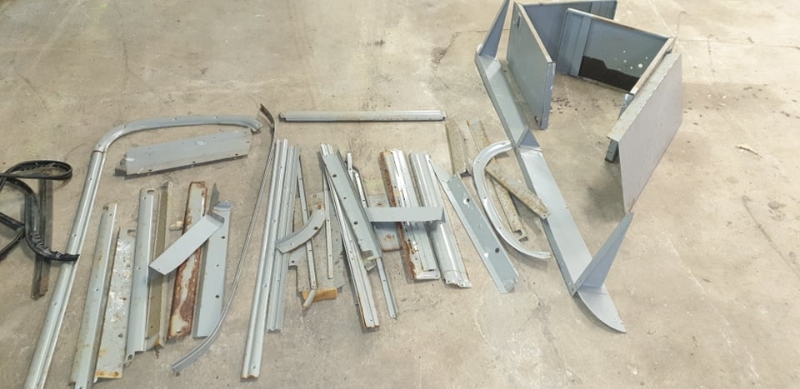

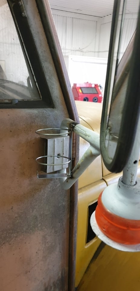

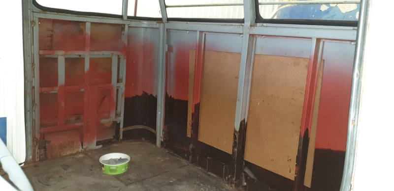

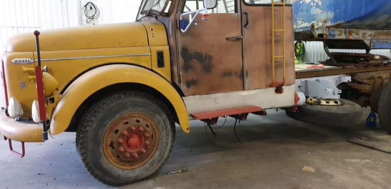

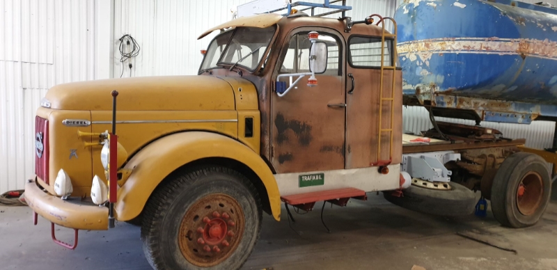

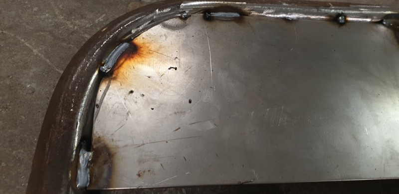

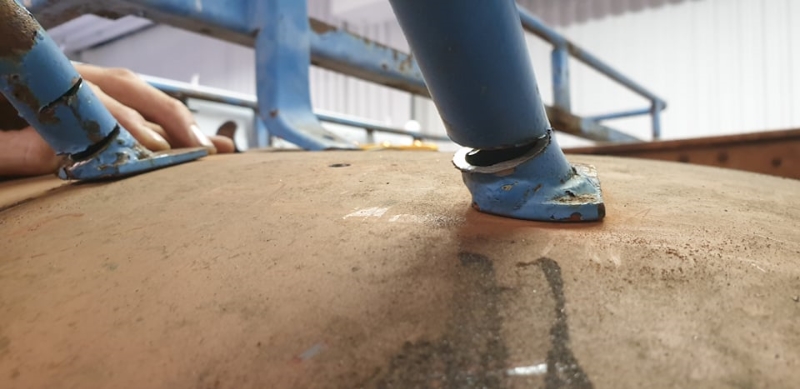

Demonterade inredningen för sista gången..så nästa gång är de tvärtom får vi hoppas..

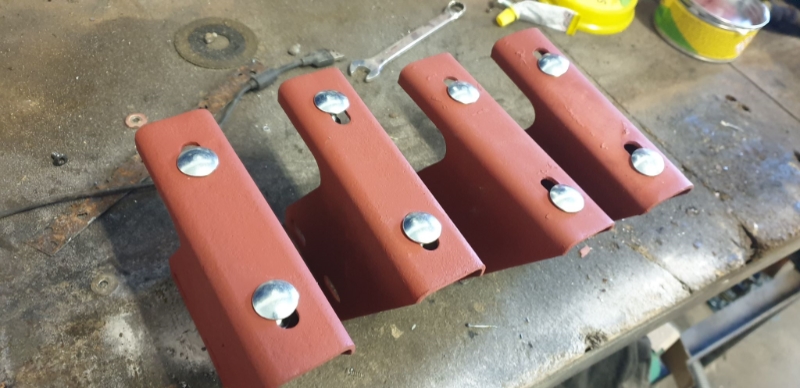

borrade sedan klart hålen för fixlight fästena
Även läskeblask hållarna på plats..ska slipa ner svetsarna så blir de nog kanon.

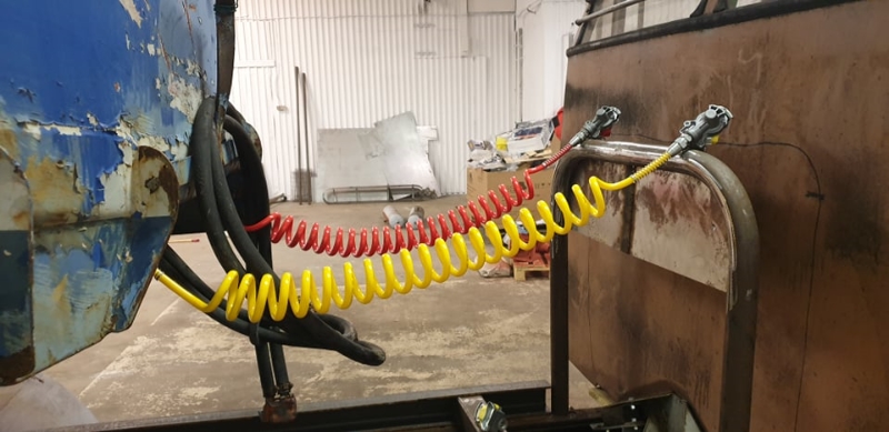

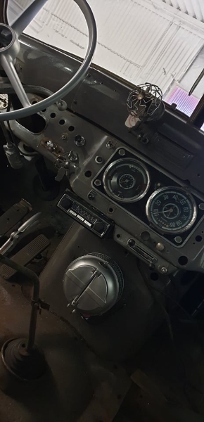

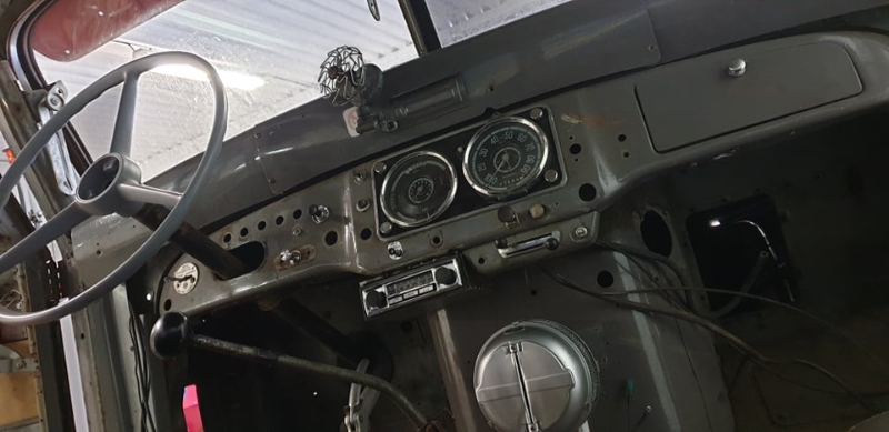

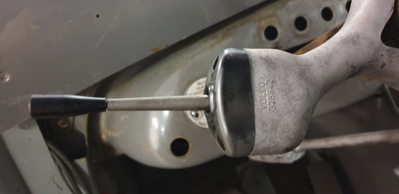

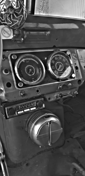

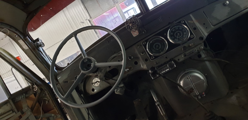

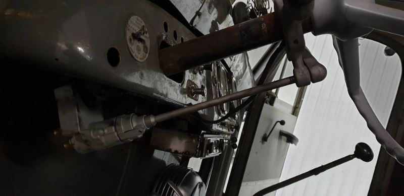

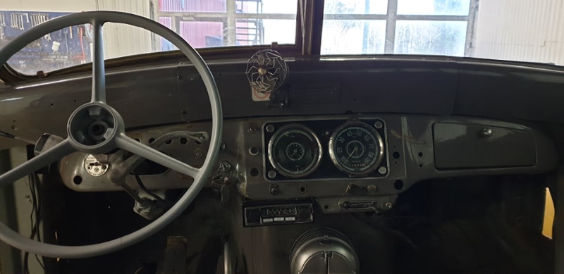

Borra sedan hål till bosch värmaren,stereon på plats tillfälligt.. ska passas in bättre när hytten står på golvet. Passade även in övre instrumentplåten, behövs lite jobb, hitta också ett perfekt stället för trico AC:n

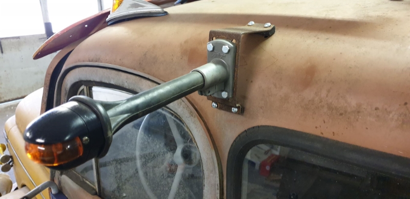

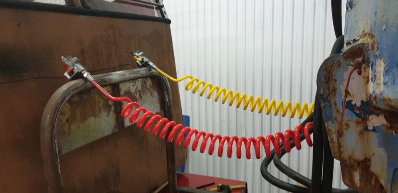

Även släpvagnsbromsen och blinkers komplett

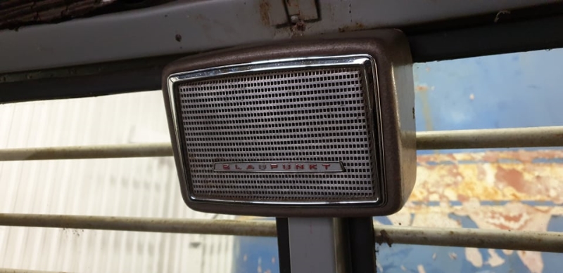

Dock vet jag ej vart jag ska montera denna underbara blaupunkt högtalaren, vill ju gärna att den ska synas!
Annars börjar de närma sig överlag med förubyggande syfte, ska göra klart vändskivan och ramen till den, lite reflexer och fäste ska göras vid baklyktorna, skärmarna ska sätta dit etc, samt hyttfästet
Inte så många timmar kvar innan allt åker isär och stora jobbet börjar med blästring,lack m.m! Sisådär en 150-200 haha! (näe men de mesta börjar blir färdigt!)

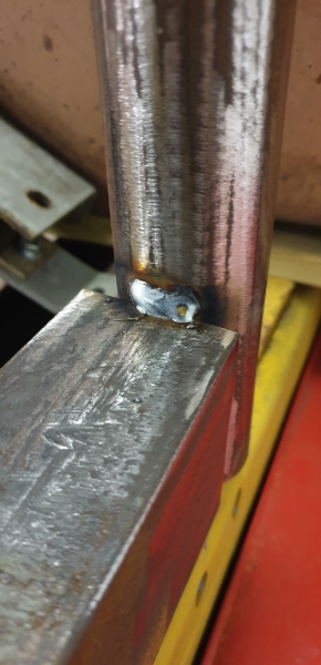

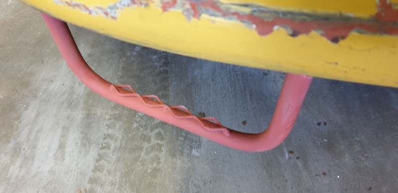

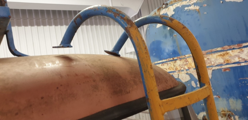

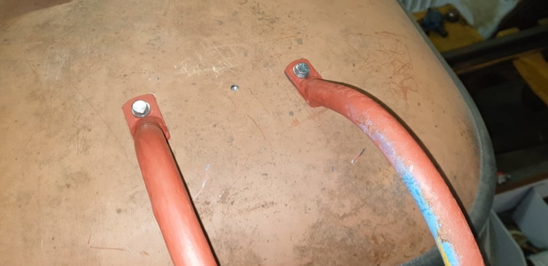

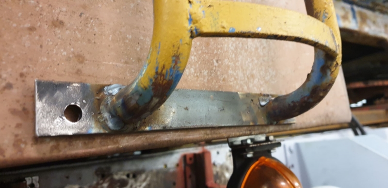

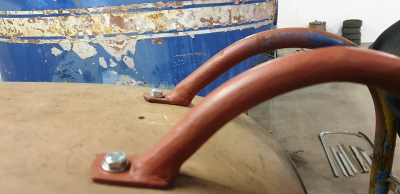

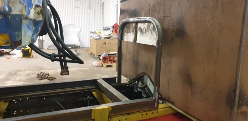

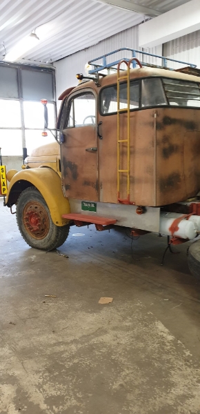

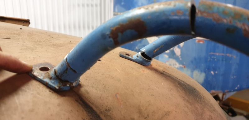

Fixade klart stegen. Gjorde ett par snitt och sedan vinkla ner över fästena så de låg emot taket. Sen de bara svetsa igen och slipa ner.
Sen satte jag dit sträck metal på fotstegen så man ej halkar.
ha de gott!

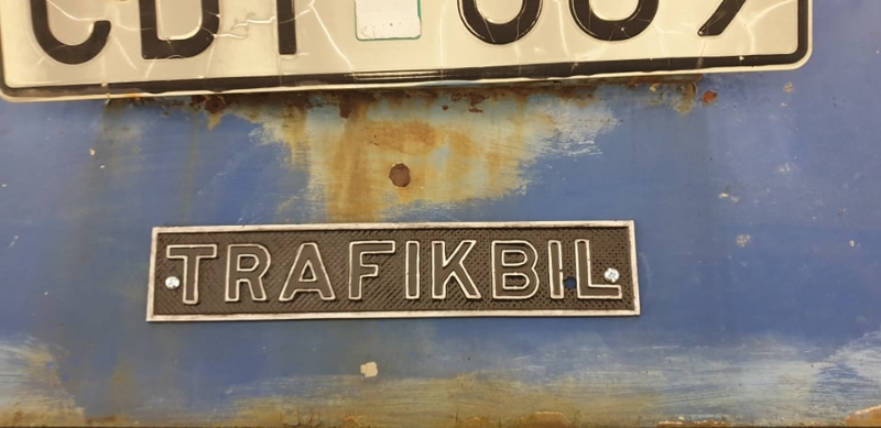

Inläggav Noxcania » 02 apr 2019, 21:46

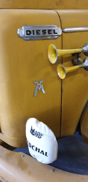

Minns en lastbilschaffis i slutet av 70-talet som hade satt høgtalarn fram me motiveringen att han hade øronen åt de hållet, kunde bara hålla me!
Inläggav 30Fredrik » 02 apr 2019, 21:52
Tycker att du har koll på läget överlag!! Blaupunkthögtalaren ska du naturligtvis ha där du satt den enligt fotot, då både syns den och ljudet kommer åtminstone i högerörat!! Ser att du har rensat bort all junkinredning, bra då får du inte glömma att vräka in Tektyl i massor på bakväggens golv och alla balkar innan du monterar den nya inredningen, ett måste så du inte har en Thesil till hytt efter 5-6år! ACn sitter ju bra, vilket innebär konstant förkylning om du kör den för fullt, tidsenligt!! MVH. 30 Fredrik.
30Fredrik
Inlägg: 498
Inläggav Per Thomson » 03 apr 2019, 17:54

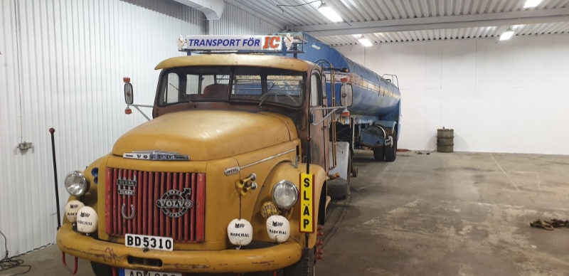

Håller med Fredrik, samt imponerande rapportering!

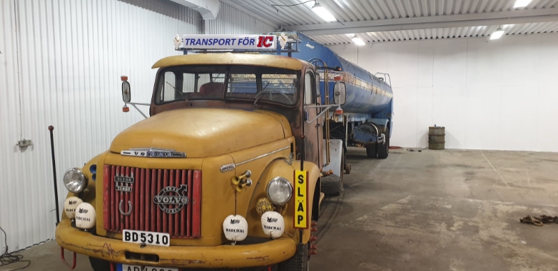

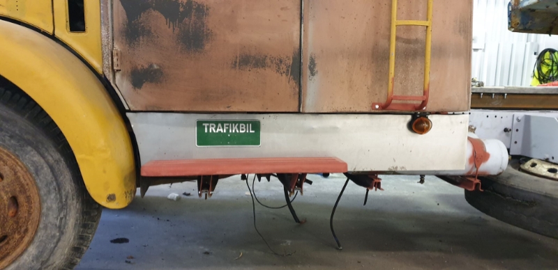

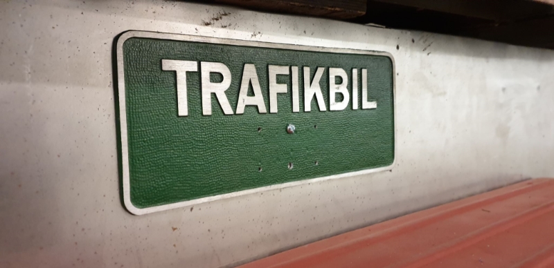

Den vita "TRAFIKBIL" -skylten ska du dock definitivt inta ha med enligt min mening, den var ersatt med den gröna och större skylten redan under 50-tallet. Den vita betingar säkert ett högt pris på Tradera om det nu skulle vara någon 30 eller 40 -tals entusiast som söker en sådan.
Ett tips när det gäller montering av stege eller andra yttre ting mot karosseriplåt, klipp till en bit 2 - 3 mm gummimellanlägg innan du slutmonterar efter separat lackering av delar och hytt. Kanske elementärt tips och du redan tänkt göra så men skadar inte att påpeka för andra som följer din tråd.

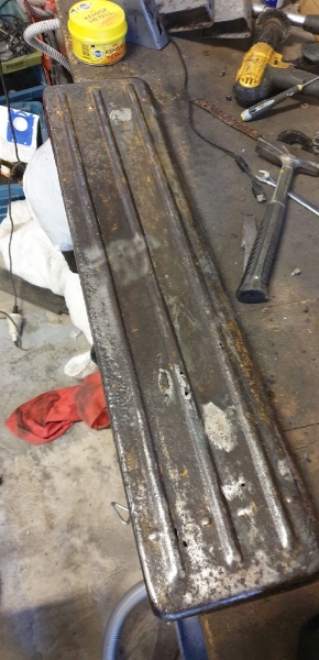

Inläggav Kirkiz » 11 apr 2019, 20:10

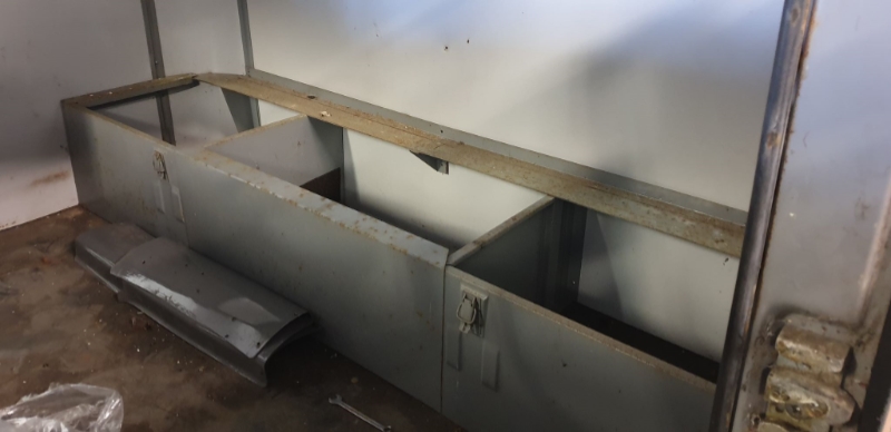

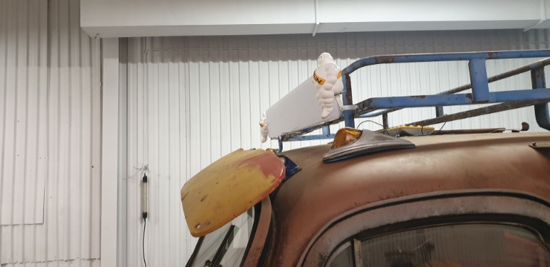

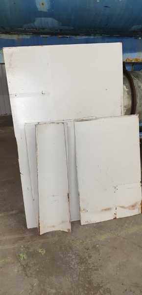

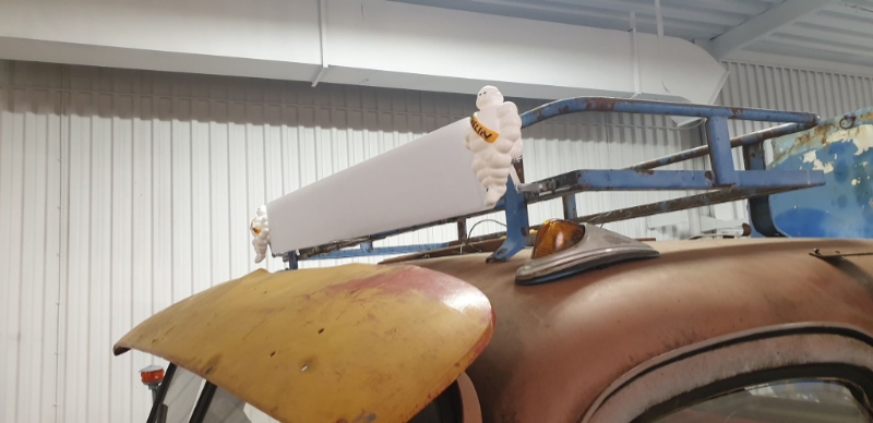

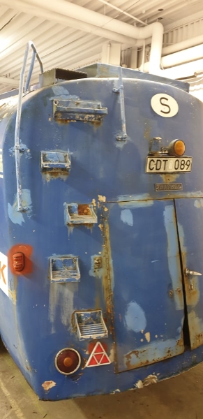

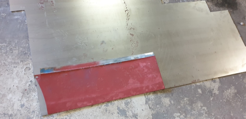

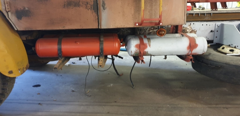

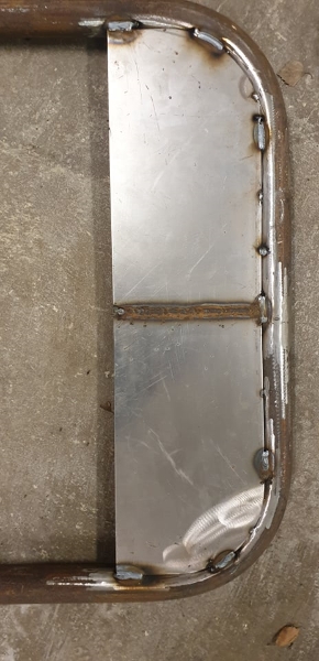

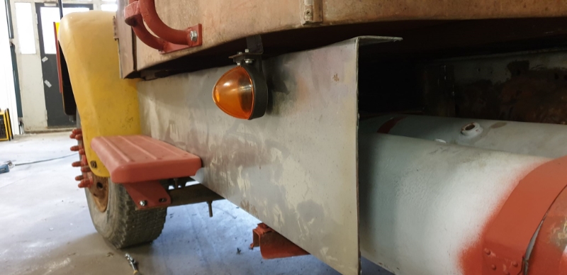

Kvällens pysslande..Hiss eller diss? Gjorde en ny plåt till sidan. Nu när jag har sovhytt kan man göra en längre plåt kanske? Så man täcker största av luft tankarna. Sen är även tanken och ha trafikbils skylten här. Åsikter?

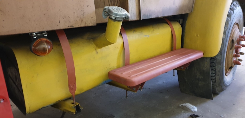

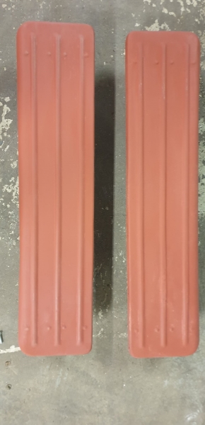

Nya tankband till diesel tanken.

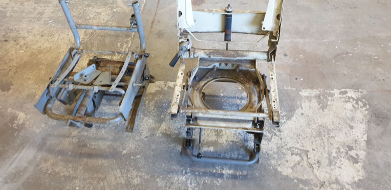

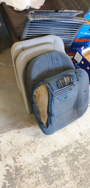

Skruvat loss dynorna från stolarna, som en tjejkompis ska sy om! tusen tack för denna hjälp. Behövs också tillverkas en ny dyna på ena .men de löser hon:)

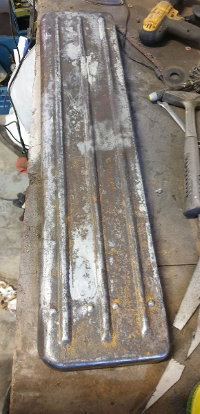

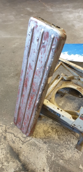

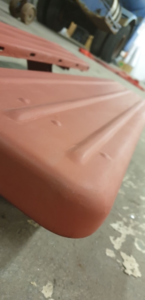

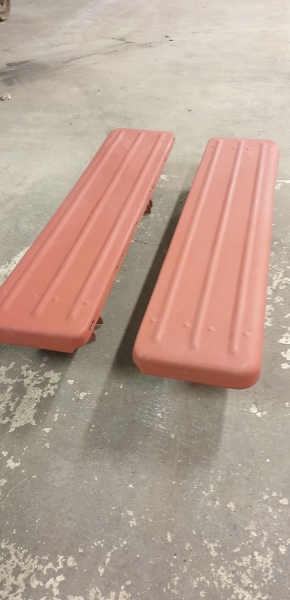

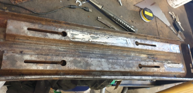

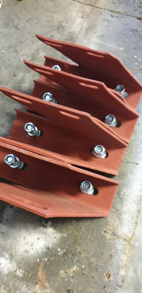

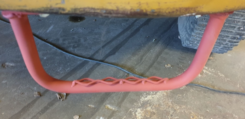

Grejat i 2 dagar med fotstegen, Hade en i bra skick och en i mycket sämre skick, när de inte går att köpa nytt får man göra de bästa man kan.
Efter en massa slipande,svets och damm så blev de helt okej:)

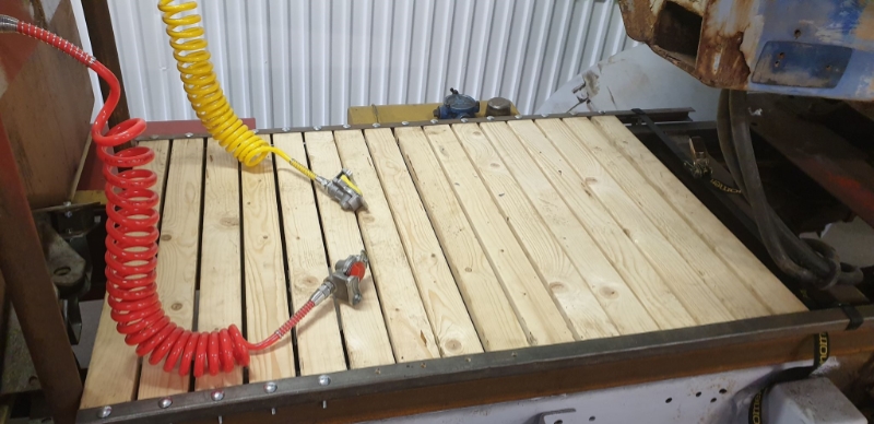

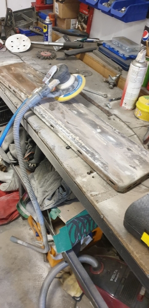

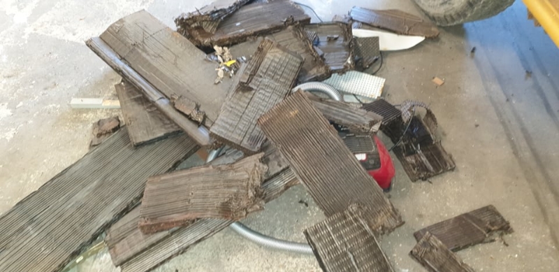

Gångbordet på gång att bli färdigt,ska köpa mer virke också..

Inläggav 30Fredrik » 12 apr 2019, 07:50
Ja naturligtvis ska du ha förlängningsplåten kvar , den som täcker lufttankarna,du har väl på bägge sidor? Blir ju estetiskt bra även om den inte är original!! Trafilskylten och lite andra grejor passar in fint! Blir riktigt maffig den här IC Tankbilen!! MVH. 30Fredrik.
30Fredrik
Inlägg: 498
Inläggav Stenhuggarn » 12 apr 2019, 07:54
Härligt att se hur mycket det blir gjort och hur jäkla bra det blir.
Fotstegen blev ju som nya! :D Inte mycket som ändrats vad gäller dom under de 15-20 år som skiljer våra bilar, för mina ser nästan identiska ut. Bara ännu mera upprostade... :mrgreen:
Jag blir riktigt glad av att se och läsa om ditt arbete med Titanen! :D Så väldigt kul att få följa det. Superkul med alla bilder också!
