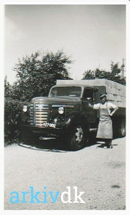

Här är faktiskt ett mycket sällsynt undantag från Brugsen (motsvarande Kooperativa Förbundet) i Danmark.
Jag har aldrig sett något liknande i Sverige. Bilen ser egentligen inte ut som någon Rundnos, men "järn-symbolen" finns ju där i fronten fastän märket kommer lite i skymundan vid sidan av allt annat glitter.
Volvo LV Rundnos - Brugsens Lastvogn ca 1950 - arkiv.dk.JPG (88.63 KiB) Visad 12670 gånger

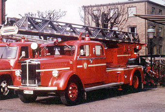

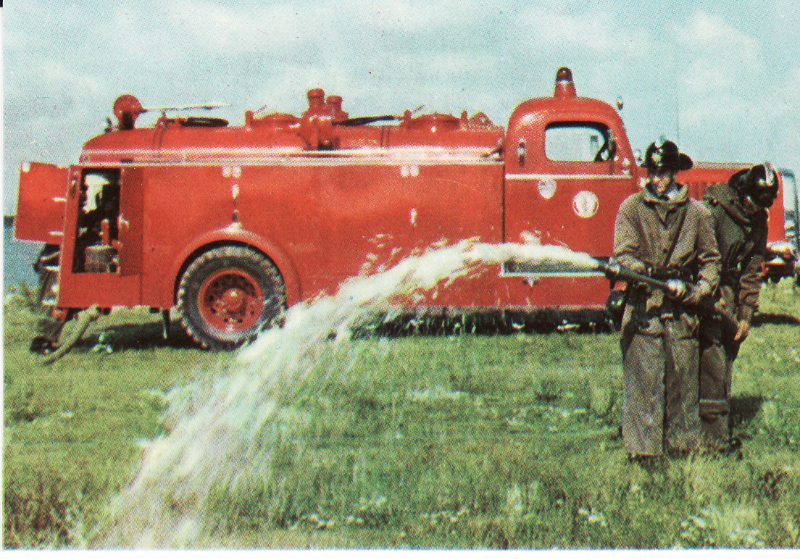

Just kring slutet av 1940-talet och början av 1950-talet verkar det även i Sverige ha förekommit att man i enstaka fall fallit för frestelsen att utsmycka lastbilar med extra krom lite här och var.
Det finns ett fåtal andra bilder som visar fler liknande exempel avseende Sc-V, men dessa två av 1949-års modell med helförkromad kylargrill kommer från Malmö brandkår.
Scania-Vabis L23 (Bensin) - 1949 - M17880 (FDJ810) - Ch # 80823 - Stegbil - Malmö Brandkår.JPG
Scania-Vabis L23 (Bensin) - 1949 - M17880 (FDJ810) - Ch # 80823 - Stegbil - Malmö Brandkår.JPG (105.07 KiB) Visad 12670 gånger
Scania-Vabis L22 (Bensin) - 1949 - M18547 (senare GCJ577) - Ch # 8022 - Tankbil - Malmö Brandkår.JPG
Scania-Vabis L22 (Bensin) - 1949 - M18547 (senare GCJ577) - Ch # 8022 - Tankbil - Malmö Brandkår.JPG (870.12 KiB) Visad 12670 gånger
Jag vill ju inte påstå att någondera av "utsmyckningarna" varken på Volvo eller Scania är speciellt vackra, men smaken är ju olika.

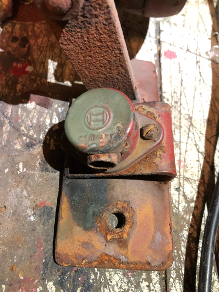

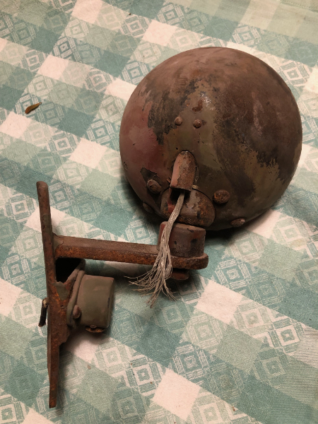

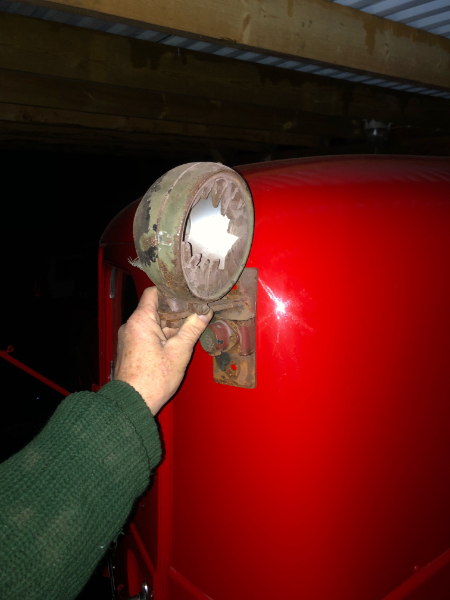

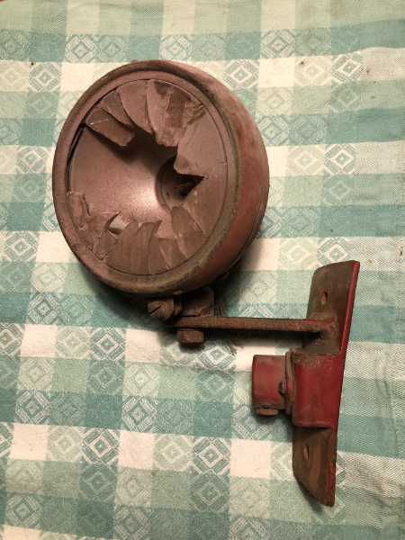

Här är arbetsbelysningen som följde med bilen. Det bär mig emot lite att borra hål och montera den där. Men den känns som den är gjord för hytten eftersom bottenplattan är krökt efter hyttens profil. Så känns nästan serietillverkad. Tillval till Åtvidabergshytten möjligen?
Den behövs ju också. Ja, vi får se vad det blir av det.
image0 (3).jpeg (354.19 KiB) Visad 12650 gånger
image1 (3).jpeg (207.19 KiB) Visad 12650 gånger
image2 (1).jpeg (330.92 KiB) Visad 12650 gånger
Inläggav Noxcania » 16 nov 2021, 22:11
Borra på ba'! Du har ju visat att du kan kapa & svetsa så borra vettya!
Inläggav Stenhuggarn » 17 nov 2021, 11:58
:D Mest rädd att förstöra hennes mjuka former! :mrgreen:
Men har insett att jag behöver få flaket på plats innan jag tar beslut om ifall och vart arbetsbelysningen skall sitta.
Så kör nog på med eldragning till körriktningsvisare, bakljus samt instrument- & inner-belysning, parallellt med att jag grejar vidare med sätestillverkningen.
Därefter blir det flaket och sedan färdigställer jag hytten på insidan samt eventuell arbetsbelysning.
Tror det blir ett bra arbetsflöde.
Inläggav Anders Ason » 18 nov 2021, 09:54
Stenhuggarn skrev:Här är arbetsbelysningen som följde med bilen. Det bär mig emot lite att borra hål och montera den där. Men den känns som den är gjord för hytten eftersom bottenplattan är krökt efter hyttens profil. Så känns nästan serietillverkad. Tillval till Åtvidabergshytten möjligen?
    Ett alternativ kan vara inte borra i hytten utan tillverka ett fäste som använder bultarna på bakrutegallret?
    Förm. går det att göra snyggare än på bilden, En diskret kabelgenomföring placerad så obemärkt som möjligt kanske hytten tål :-)

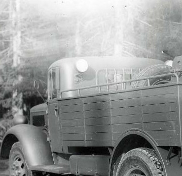

Angående Stenhuggarns funderingar kring arbetslampa/backljus, i relation till att det skall bli "historiskt korrekt", så kan jag nämna följande:
Du har indikerat att årsmodellen på din Rundnos är 1945.
Jag har kikat på ett tämligen stort antal bilder i mitt arkiv avseende autentiska, samtida bilder från 1940-talet både gällande Volvo Rundnos, Spetsnos och Långnos med Åtvidabergshytt, men även Scania-Vabis, som tillhandahöll Åtvidabergshytt åren 1944-1947.
Extrabelysningarna utgörs till övervägande del av s.k. sökarljus, antingen takmonterade, inklusive på taket strax över framrutan, eller monterade på, vad vi idag kallar A-stolpen.
Ofta förekommer det också, speciellt på fordon som användes för virkestransporter och i vårt lands norra delar, ett enda stort, vi kan kalla det fjärrstrålkastare, men detta var placerat direkt i fronten, sällan på hytten (taket).
Bärgningsfordon utmärker sig genom att ha arbetsbelysning i högre utsträckning, men då är det oftast placerat direkt på bärgningsaggregatet, och sällan direkt på hytten. Om jag inte missminner mig så hade din Rundnos ett förflutet som bärgare.
Här är ett undantag som jag hittade på Roger Larssons trevliga hemsida http://www.tow.se
Jag har beskurit bilden lite för att visa lampans placering på hytten.
Volvo LV290 D - 1940 - 007-s5176 (Beskuren) - Tow.se (Gert Ekström).JPG (66.09 KiB) Visad 12522 gånger
Fästet överensstämmer inte med ditt, och jag tror inte heller att det fanns något "originalfäste" tillhandahållet av tillverkaren för Åtvidabergshytten, men jag kan ha fel.

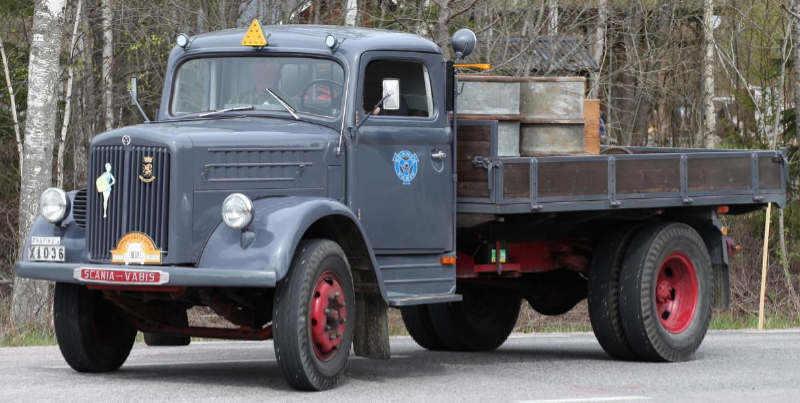

Den här bilden visar en Scania-Vabis L12från 1946, också den försedd med en Åtvidabergshytt, men arbetsbelysningen är med stor säkerhet från ett senare datum.
Ursäkta men jag minns inte var jag fann denna bild och kan därmed inte tala om vem som egentligen äger bilden.
Scania-Vabis L12 - 1946 - RRR919 (X1036) - Söderhamn 59.JPG (341.78 KiB) Visad 12522 gånger
Man kan också se att det finns andra "moderniteter" på bilen såsom positionsljus på hyttaket, orange sidomarkeringsljus, rektangulära backspeglar (som jag tror kom runt 1948-49, cirka), dubbla vindrutetorkare samt radioantenn.
Triangeln på taket kan vara äkta förutsatt att bilen var en släpvagnsdragare, men utan tillkopplad släpvagn borde skylten vara nedfälld.
Det är värt att poängtera att övervägande delen av de Åtvidabergshytter som satt på Scania-Vabis hade en vulst på dörrsidan, vilket aldrig förekom på Volvos hytter. Kanske någon kan förklara varför?
En liknande konstruktion/placering av arbetsbelysning kan man också se på bilderna 5, 6 och 45 i denna tråd viewtopic.php?f=38&t=11451
Jag tror att konstruktionen, som tillät viss höjdreglering, var ett tillval på Be-Ge-hytter. (Min far hade också denna typ av arbetsbelysning på sin 1964-års IH Loadstar utrustad med Be-Ge-hytt. Jag minns inte om arbetsbelysningen var placerad på hytten eller i direkt kombination med hyttstegen.)

Har haft en lika bil lampor på hytten fans inte då ,triangeln på taket kom senare kring 1949 skulle jag tro ingen svensk triangel fans som gick att fälla ned. Däremot i andra länder,Sverige j
hade ingen lag att man skulle ha triangel.

Triangeln på L12:an anser jag mindre passande om det ska vara tidsenligt, de små lamporna är passande men förekom nog bara på fjärrbilar av större modell. Om bilen användes med släpvagn senare än dess 'födelsedatum' kanske triangeln ändå kan vara acceptabel.
Eftersom den svenska triangeln inte var fällbar var det praxis att den i vart fall skulle vara släckt när man inte körde med tillkopplad släpvagn. Som Ove skrev ovan fanns det inga lagbestämmelser om triangeln.

Intressant och roligt att se L12:an med Åtvidabergshytt. Nostalgiskt med ett annat ord. Men stänkskärmarna
är nog klart yngre än bilen. Eller vad säger Kjell N ?
Tippbilar av den här årgången och typen brukade vara betydligt mer spartanska. Några extra ljuspunkter
brukade sällan finnas. Bortsett givetvis från en och annan sökarlykta. Men, det finns som så ofta ett MEN.
Just denna bil hade, om jag inte tar fel, tidigare gått med en slags Järbotrailer eller liknande? Då är ju
"lanternor" och triangel delvis förklarliga. Kanske Ove har någon åsikt om det ?

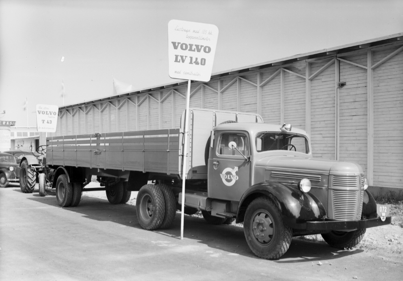

Det är nog frestande för många renoverare av gamla fordon att förse sina fordon med allehanda prylar och utrustning som kanske inte är riktigt tidstypiska idag, men å andra sidan utgjorde ju lastbilen en arbetsplats/ett arbetsredskap och därmed kunde ju det initiala utförandet genomgå en del förändringar över tid som gagnade ägaren/chauffören eller anpassades till ändrad lagstiftning jämfört med den tidpunkt då bilen var ny. Genomgripande förändringar kunde ju pågå ända tills bilen hade tjänat ut, vid den tiden oftast 10-20 år senare.
Jag vill nog också påstå att det, till skillnad från t.ex. en personbil, inte finns något strikt originalutförande när det gäller lastbilar.
Naturligtvis är det ju inte fel att ha en ambition att försöka efterlikna sitt veteranfordon så som det (kanske) såg ut när den en gång levererades från, inte fabrik - för då skulle det i princip bara vara ett mer eller mindre naket chassi, utan från påbyggaren/återförsäljaren samt därefter första ägaren.
Här är ett exempel på ett fint tidsdokument från 1946 som åskådliggör en Volvo Rundnos (LV140) med Åtvidabergshytt och takplacerad sökare (och dessutom ovanligt fina/relativt sett moderna stänkskydd på semitrailern).
Volvo LV140 - 1946 - Gävleutställningen - Digitalt Museum XLM.CL012352.JPG (244.29 KiB) Visad 12318 gånger

Inläggav Malte. E » 24 nov 2021, 15:24
Om L12:an igen.
(Fast egentligen hör detta mer hemma under Scania-historik). Replik till Kjell N.:
Tyvärr hade jag uttryckt mig oklart, vad jag egentligen åsyftade var framskärmarna.
Du förstår vad jag menar bara genom att kasta en blick på dem.
En annan intressant sak var din kommentar om vad jag kallar "Bulber" på dörrarna.
Ytterligare en detalj på Scaniavarianten: Stora vinkelpressade plåtar bakom sido-
rutorna, dessa fungerade som fästen för körriktningsvisarna. Fanns veterligen
endast på Scaniahytterna. Beställning från chassitillverkaren ?
