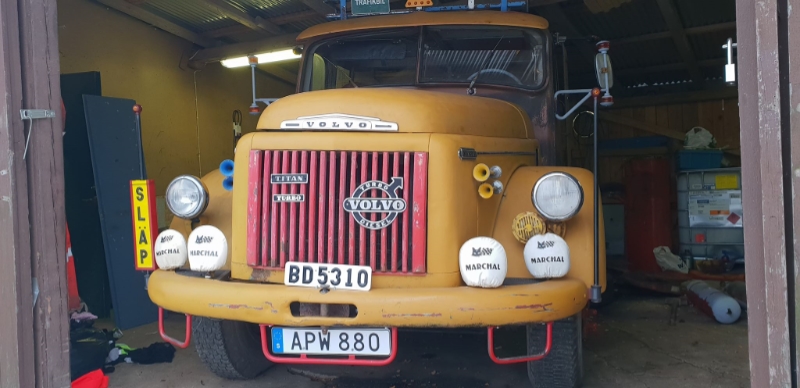

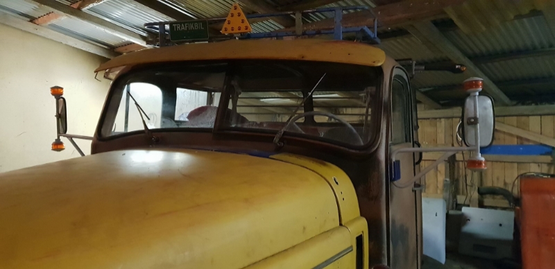

Kunde inte heller låta bli och kamma hem en tekno till :D
Hälsningar kristoffer

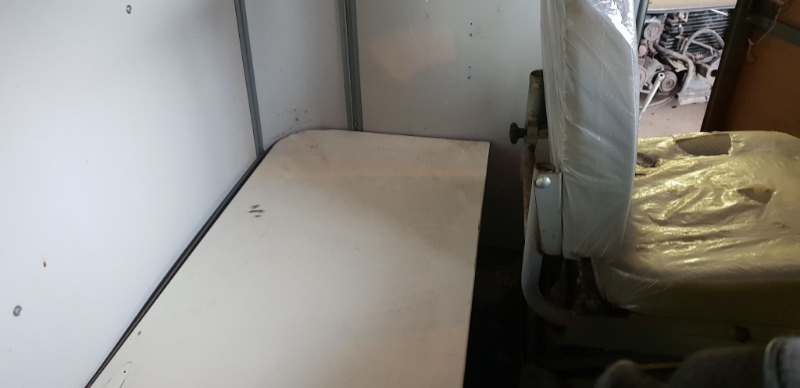

Va uppe i helgen och skruva lite..

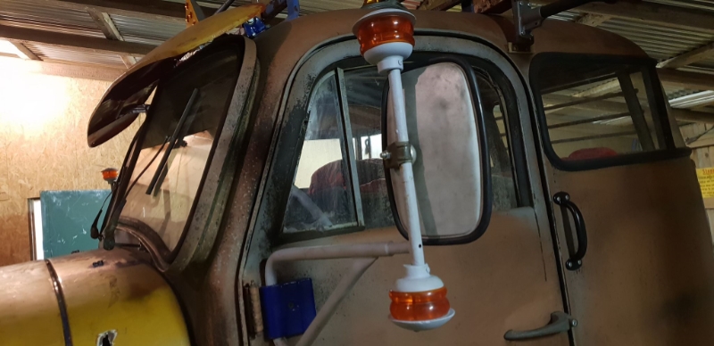

Testmonera ett marchalfäste, väldigt smidiga..bara invänta de andra 3 :D

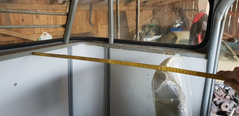

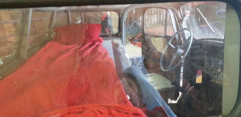

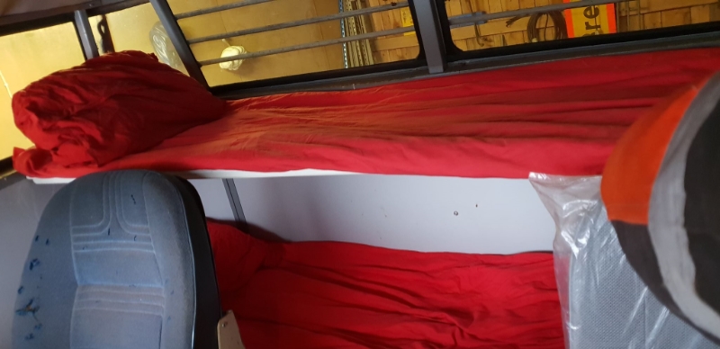

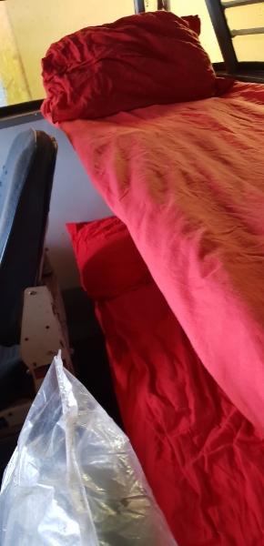

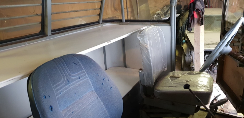

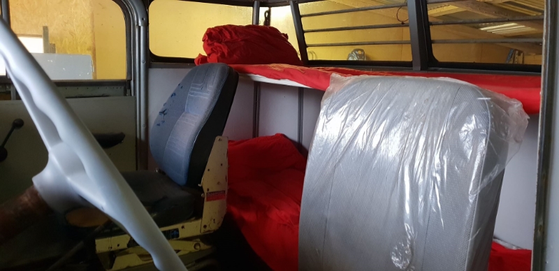

Börja och testa göra former till sängarna i hytten, 2 st gamla trädörrar fick sätta livet till..men bara så jag får gjort en mall , så köper jag riktig playwood senare.
en vision om hur det kan se ut...

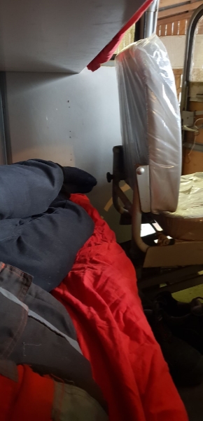

Kommit fram till att man oftast låg på sidan och sov, för oss lite längre människor så ligga raklång e omöjligt.. då jag är 192 cm..
Pratades högt om att vissa tyckte jag skulle lacka igen rutorna, men det kommer ej att ske, då det kommer se förjävligt ut i mina ögon. Istället ska jag göra en liten gardin längst rutorna, om de går och genomföra.

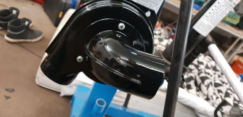

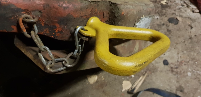

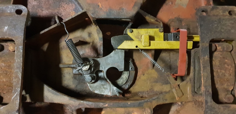

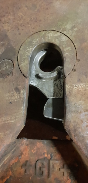

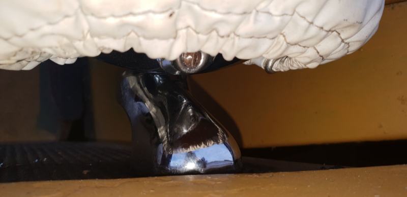

Fixade även klart vändskivan efter fixat nytt material.
Hade ingen gassvets så fick bli gasolbrännare, fungerar lika fint,.tog lite längre tid bara.
nu låser han och öppnar fint. fixade även låsningen..

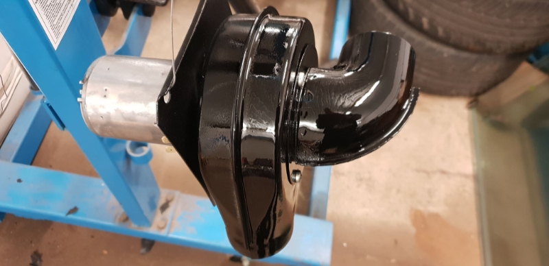

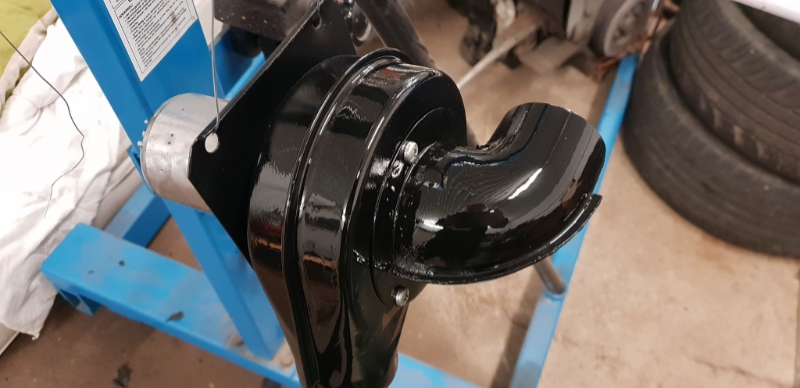

Sen fick lilla fläkten en renovering. Hann ej med den stora.

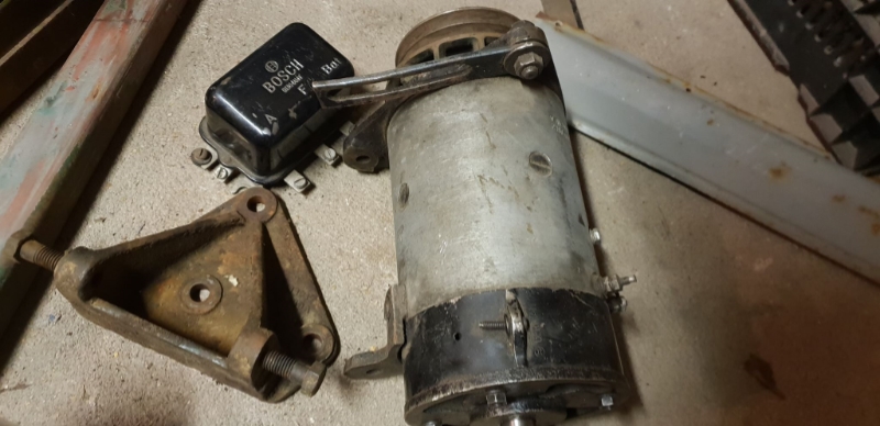

Även fixat en lågmilad orginal generator med fäste och nästintilll nytt bosch laddrelä..

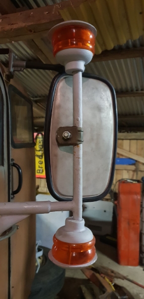

Fixade också iordning fästena för speglarna, då låsningen fungera ej riktigt, så löste de med vagnsbult. så nu sitter bägge två på¨plats.

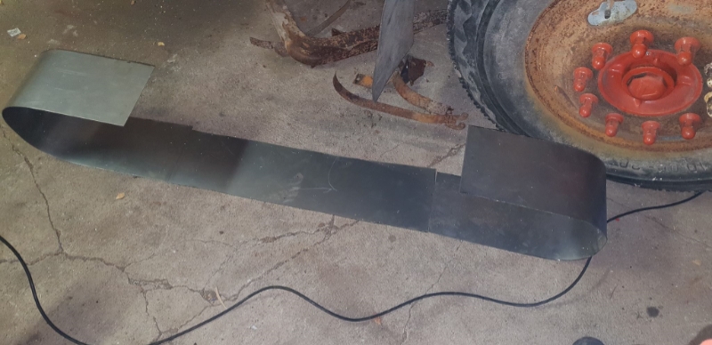

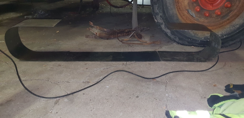

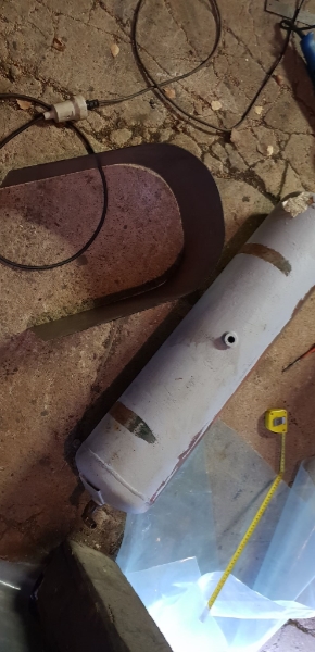

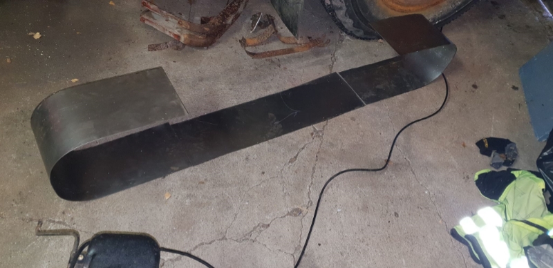

Då svetsen ej va tillgänglig så kunde jag inte göra så mycket av det stora, men började rita på nya takskylten. Då jag ej har någon vals så fick det bli en luft tank som verktyg :D blev förvånadsvärt bra trots allt.. lite riktning /gummihammare kommer behövas sen dock..

Inläggav Per Thomson » 13 jan 2019, 19:02
Lacka igen rutorna, bevare mig :!:
Sånt gjorde man inte före 1965. (Själv gjorde jag det 1966.)
Nej, behåll fönstren "öppna", det hör den hytten till.
Men "FyFan" vad kall den var, lite färg på glaset hade dock inte hjälpt. :lol:

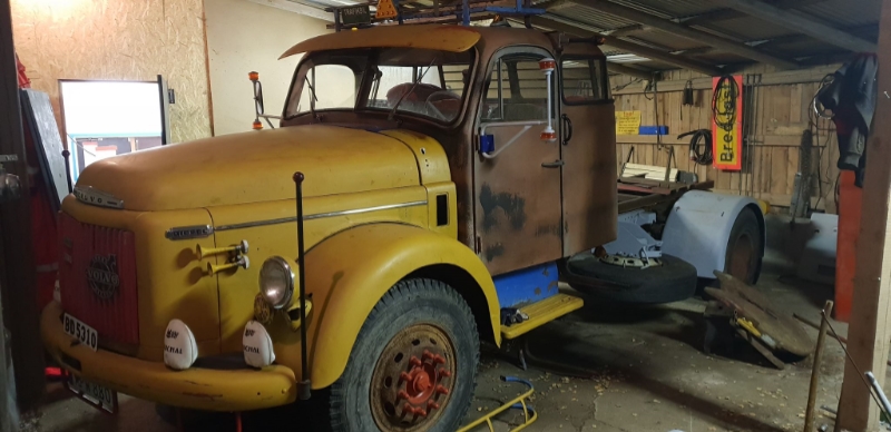

Inläggav ankarback » 13 jan 2019, 21:34
Snyggt jobbat. Blir riktigt bra med inredningen till hytten. Skönt att kunna jobba inomhus. Är det värme i garaget också?
Själv så blir det inte mycket gjort den här årstiden då lastbilen står utomhus.

Du är driftig när du är igång! Ja skit i att lacka rutorna det gjorde vi på Be-Ge 1200 hytterna med rutor i bara för att det inte skulle se för jävligt ut sen vi lagt dit skummgummi som isolering under tyget! Du kan ju isolera ändå, för annars blir det nog kallt, å andra sidan du kommer ju inte att köra när det är minusgrader ute! Tycker att du har koll på läget! Hälsningar från Filippinerna! 30 Fredrik.

Inläggav Kirkiz » 14 jan 2019, 18:29
Per Thomson skrev:Lacka igen rutorna, bevare mig :!:
Precis så tänkte jag också:) så blir nån gardin till lilla rutorna baktill:)
sen kommer jag ju inte köra vintertid.. dessutom tror jag ingen kommer sova på överslafen heller :lol:

ankarback skrev:Snyggt jobbat. Blir riktigt bra med inredningen till hytten. Skönt att kunna jobba inomhus. Är det värme i garaget också?
/Johan
Tack Johan:) Tror det kan bli bra.. :?: Joo , men är inte varmgarage där lastbilen står..utan ett skjul bara. Men andra halvan av garaget är Isolerat och värme :D men där går inte lastbilen in..
nej det kan jag fullt förstå:( inte så taggad till åh stå och göra något..åh måste man göra nåt så ska man helst göra klart de så det ej står ute, tänkte mest på plåtjobb,rost osv :)
