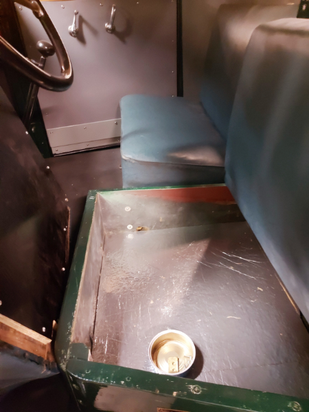

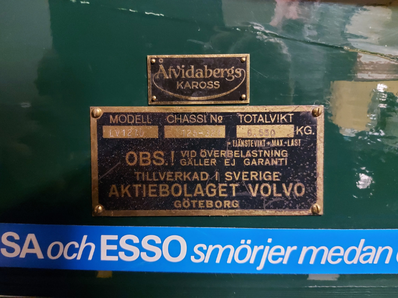

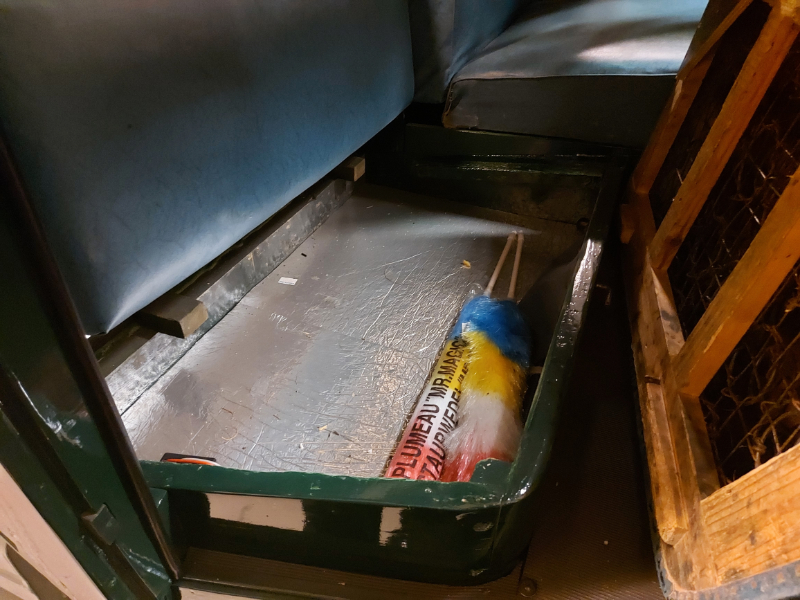

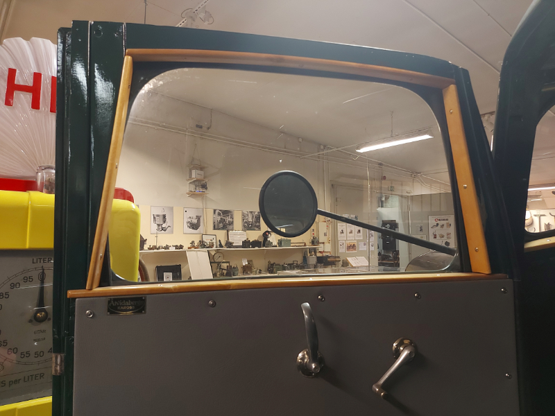

Inläggav Anders Ason » 18 okt 2021, 17:24

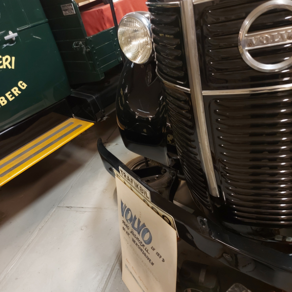

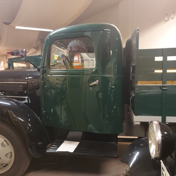

Åkte ner till Åtvidabergsmuséet under förmiddagen för att titta på deras hytter. Fick en privat visning även bakom kulisserna, men...
så mycket Åtvidabergshytter fanns det inte men däremot mycket annat intressant. De hytter som fanns var på renoverade bilar varav en vars ägare jag träffat tidigare. Den bilen är en mycket tidig Rundnos, d v s från 1940. Ingen lös hytt eller hytter i olika stadier, inte heller var det känt att det fanns någon dokumentation. Skam den som ger sig. Fick ett namn på en person som har koll på arkiven och som jag nu varit i kontakt med. Det finns viss dokumentation och jag väntar nu besked om vad som finns. Då blir det en ny resa till Åtvid som vi säger här.
Inläggav Stenhuggarn » 18 okt 2021, 19:00
Åååå, helt fantastiska bilder Anders! Tusen tack! Där rätade du ut en hel del frågetecken i ett nafs! :mrgreen:
Förutom sätet så vet jag ju var den lilla Åtvidaberg kaross skylten skall sitta också!
Det ska bli spännande att höra vad de har i arkiven. :D
Stort tack Anders!

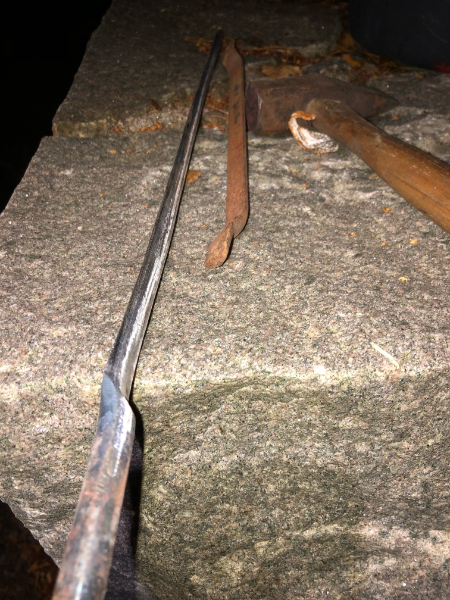

Kvällarna senaste perioden har spenderats med småpill. Kollat upp vad jag har vad gäller delar till hytten och kollat upp var grejerna suttit. Mycket bra med alla bilder jag sparat undan så fort jag sett någon med en Åtvidabergshytt på.

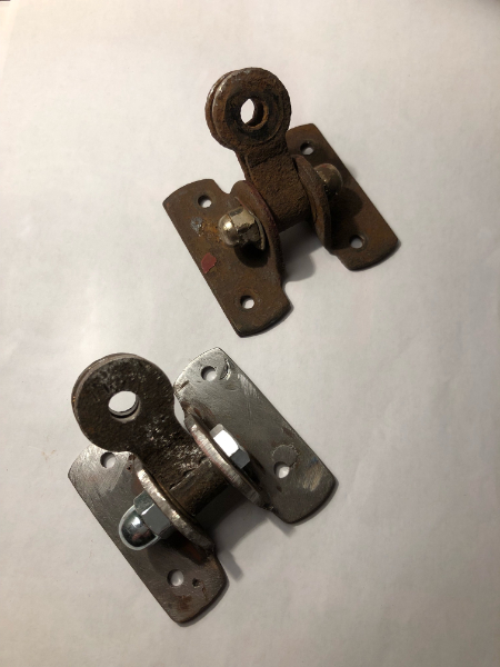

Har ju en av originalspeglarna till hytten. Så gott som komplett utom glaset. Men den var rejält ihoprostad. Lyckades inte få den tillräckligt varm längs hela längden med gas så fick lägga den i ässjan och när den var körsbärsröd längs hela sin längd kunde jag äntligen få isär de bägge rören hela och fina. Har nog vuxit ihop till en enhet under låång tid. :mrgreen: Vad gäller den andra spegeln så har jag köpt in andra på tradera men de är inte så smäckra och passar bättre på de lite större 50-talarna typ Viking osv. Sedan får jag ju ta två sådana ifall det ska se lika ut och då kan jag ju inte använda originalet. Det hör man ju hur fel det blir så enda alternativet blev att göra en replika av originalet så jag får två likadana. Har fått ihop ett fäste med originalet som förebild så här långt.

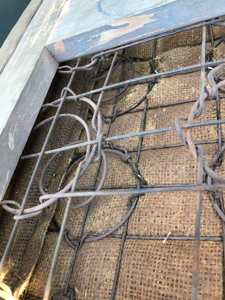

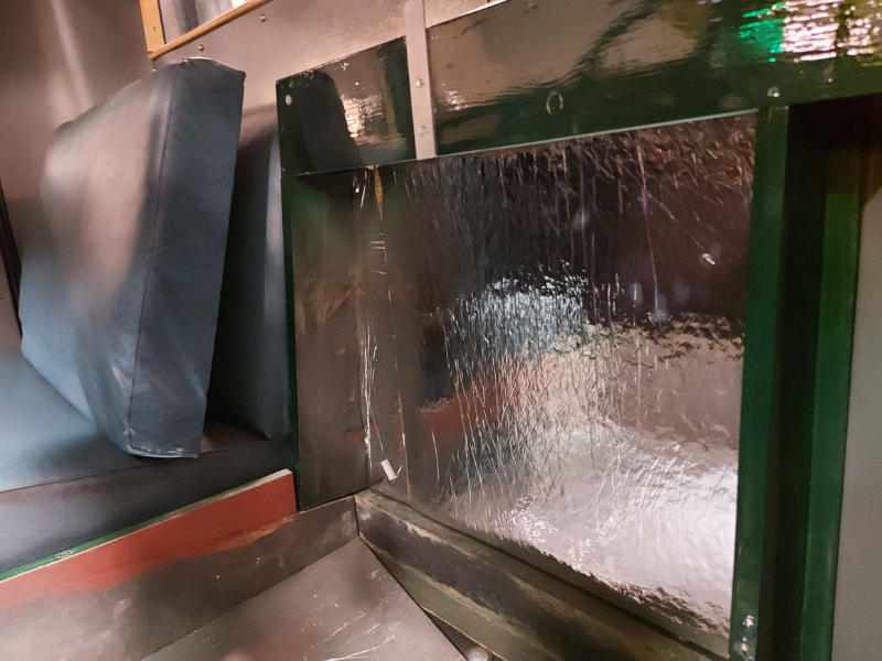

Sätet har jag grunnat mycket över. Förarsäte, passagerarsäte samt passagerarryggstöd är det då jag saknar. Har ju förarryggstödet som säte tillsvidare då det är allt jag har och kan ju se hur det är uppbyggt. Är ett härligt ljud från fjädrarna när man sitter på det så vill nog allt ha ett likadant som säte och inte något modernt material. Kommer ju inte hitta några säten till en Åtvidabergshytt så är inne på att bygga nya. Även här med originalet som förlaga. Problemet är var man får tag i fjäderstål i den tunna dimension som fjädrarna är gjorda av. Juteväv har jag inhandlat i alla fall. :D Så tips där mottages tacksamt.

Fjäderstål i tunna dimensioner kan finnas i hobbybutiker, dock bara i en-meterslängder. Jag behövde sådana till att hålla innertaket på plats. Det var en butik utanför Lund. Om du behöver kontaktinfo så kan jag leta upp det. Möjligtvis att stålet har något för hög kolhalt, stängerna var oerhört svåra att kallbocka till rätt böjning.
Inläggav Stenhuggarn » 29 okt 2021, 08:52
Ah, viket jättebra tips! Att det är hårt gör inget, fjäderstål ska ju vara svårt att kallbocka. Hade tänkt värma med ässjan och sedan ha en mall att linda runt så jag får fjädrarna skapligt likadana. Går ju bra mycket snabbare också i längden. Så jo, tar gärna kontaktuppgifter. Ingen panik med dock, tar väl ett tag innan jag kommer dit. En meterslängder räcker ju utmärkt, skulle det behövas så kan man ju skarva med silverlod men tror nog inte det kommer behövas i någon större utsträckning.
Inläggav Kjell T » 29 okt 2021, 11:39
Är det runda speglar du vill ha? Kanske A-Ford speglar som tillverkas på Åland skulle passa? Histo Parts har en del intressanta grejer också.
Inläggav Stenhuggarn » 29 okt 2021, 12:14
Japp, det är runda. Jag har dock fått ihop allt material för att göra en kopia av originalet så efter lite hårdlödande och fixande så har jag nog efter helgen två identiska som ser ut som de gjorde då hytten lämnade Åtvidaberg. Varav den ena även var med på den tiden... :mrgreen: Så räknar sidospeglarna som lösta. Saknar bara spegel och ram till den ena. Borde inte vara så knepigt att hitta. Minns inte dimensionen just nu bara.

Inläggav Stenhuggarn » 30 okt 2021, 22:19
Hahaha! Nä, så länge det behövs skjutmått för att se det så är det ju okej... :mrgreen:
De hade ju en del fjädrar. Pianotråd kallar de det tydligen. Får kolla upp det. Tack!
