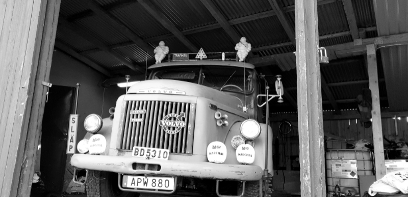

Inläggav Kirkiz » 13 nov 2018, 14:26
lånat två gubbar från 66 , hiss eller diss? tror det kan göra sig bättre när takskylten e på plats också..

Inläggav ankarback » 13 nov 2018, 17:27
Det är klart du ska ha Michelingubbar på lastbilen :) Klassiskt tillbehör.

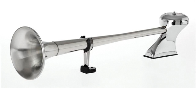

Fixade också lite med starkhornen..visste inte hur de lät, mende skulle jag snart få erfarenhet av.. låter lite tjejigt, funderar dock på om jag ska komplettera med 2 st hadley horn på taket, en på varje sida av takkorgen, men då e vi inne på 80 tals tutor..nån annan sa att man kan eventuellt justera membranet i de så man får annat ljud..får undersökas.

Beträffande hornen, utan att störa i din efterlysningstråd. Har för mig att Volvos horn såg lite mer gammeldags ut på 70-talet, men jag kan minnas fel och dessutom är de nog inte lätta att hitta idag om man inte vill semestra i Bolivia.
Men något liknande dessa som finns hos Strands. De jag minns hade bakstycket i aluminium eller liknande gjutgods. Lite med Classic style.

ankarback skrev:Det är klart du ska ha Michelingubbar på lastbilen :) Klassiskt tillbehör.
/Johan
Var och en bestämmer givetvis själv men personligen tycker jag att det har gått inflation i gubbarna och att de inte hör hemma på 60-talsbilar och äldre.

Minns 60-talsbilar som jobbade långt inpå 80-talet & hade Michelingubbs... ;)

Inläggav ankarback » 19 nov 2018, 21:03

Jag trodde det var på 60 och 70-talsbilar dom hörde hemma. När kom michelingubbarna?

Inläggav Ante » 20 nov 2018, 13:18
Jag tippar på att de kom nån gång under 60-talets senare hälft. Har en stor gubbe liggandes här hemma nånstans och den har årtalet 1966 stämplat bak på ryggen vill jag minnas. De som var med på den tiden har naturligtvis tolkningsföreträde, men jag skulle gissa på efter alla de gamla bilder jag har sett genom åren, att gubbarna började dyka upp på biltaken under slutet på 60talet. Oftast bara en gubbe då och placerad mitt på taket eller vid sidan om takskylten. Sedan började folk dra in belysning i dem och en bit in på 70-talet blev det "standard" med två lysande gubbar uppe vid takskylten. 60-talsbilar med dubbla lysande gubbar på 80-talet hade nog "moderniserats" i efterhand. Så det är väl en fråga om vilken tidsålder man vill återskapa.

Inläggav Per Thomson » 23 nov 2018, 19:35
Du kan ha rätt Ante, men de blev nog inte vanliga förrän in på 70-talet och än mer senare. Och under 70-talet blev de förmodligen monterade även på äldre bilar som fortfarande var i drift. Jag var själv åkare under 60-talets senare hälft men har inget exakt minne om de här gubbarna. En genomgång av Stefan Anderssons kalendrar kanske kan ge ett facit.
Nåväl, min ursprungliga kommentar var inte menad att ge upphov till någon motsättningsdiskussion, jag kunde bara inte hålla inne med vad jag kände för bilden med de dubbla gubbarna och jag förklarade också att var och en ska följa sin egen känsla och inte ta åt sig av vad någon gubbe tycker. :)
