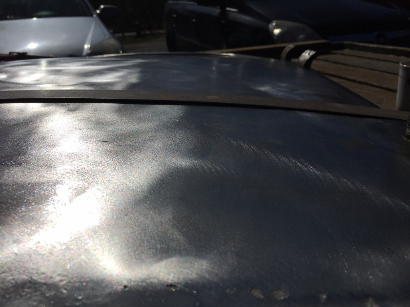

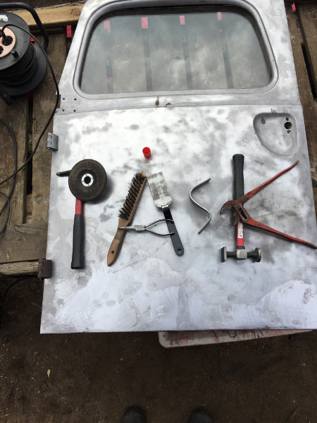

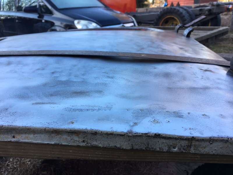

Det var rätt rejäla bucklor i den. Men efter att metodiskt gett mig på en efter en var de flesta bara kvar som mindre ytliga ojämnheter. Sparade dessa mindre ojämnheter för att ta mig ann den upprostade nederkanten nu när plåten hade rätt form igen.

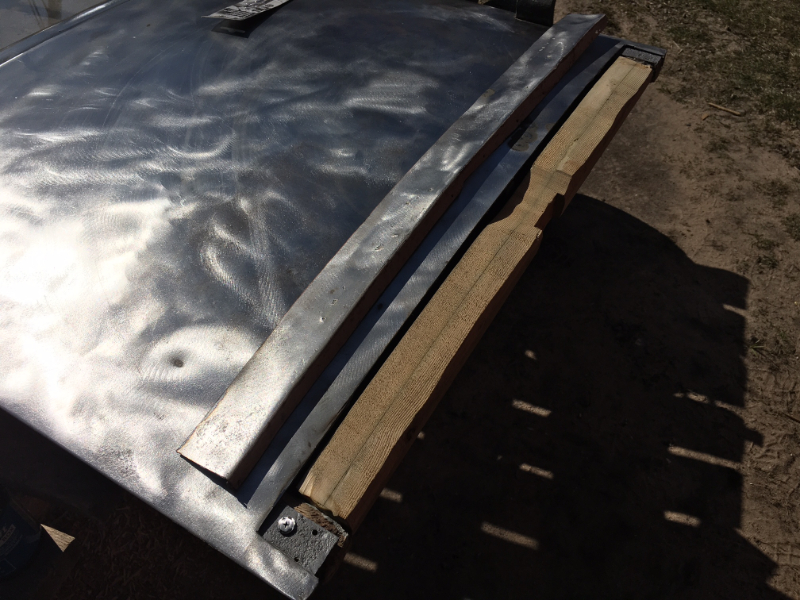

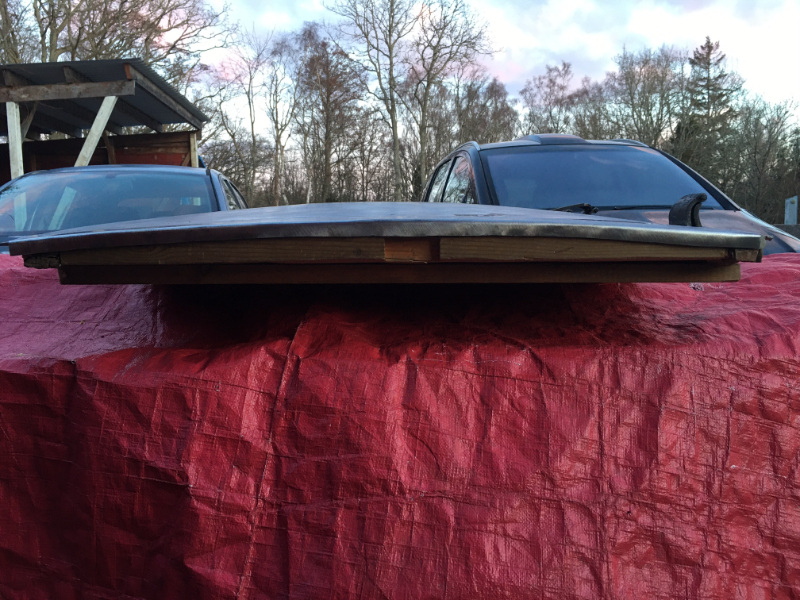

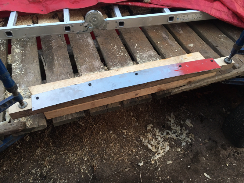

Fick kapa väck ca 5 cm längs med 90% av nederkantens längd. Hela nederkanten är ju svängd så byggde en träform som hade samma form som dörren. Skruvade fast ersättnigsplåten mot den och slog sedan försiktigt ned kanten. Höll ett mothåll längs kanten hela tiden där jag slog så kanten skulle bli lika skarp som originalet. Det fungerade rätt bra. Kanten blev rak och fin. Men när jag lossade skruvarna så flexade plåten tillbaka lite och blev därmed rakare än den sväng den skulle haft. Efter ett tag kom jag på att om jag skruvar fast plåten på formen igen och värmer med gasen och släcker med vatten så borde ju kanten krympa så att spänningen försvinner och plåten håller exakt samma form som träformen. När jag efter utfört experiment lossade skruvarna så låg plåten fortfarande kvar mot formen. Det funkade.

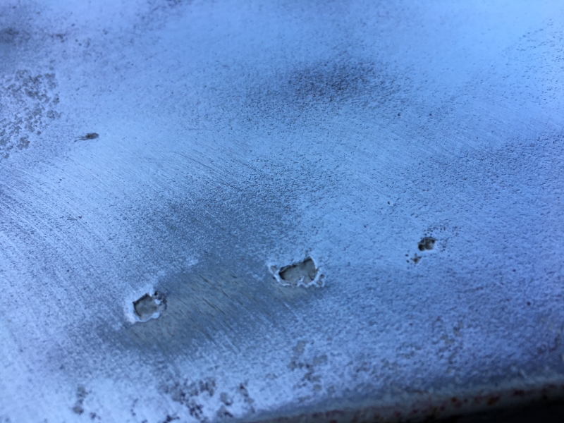

Rätt grova bucklor till en början
Efter att lekt plåtslagare

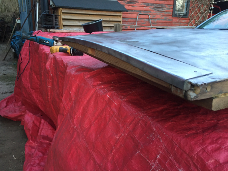

Fick göra en form i trä som har samma svängda form som dörrens nederkant. Mot den slog jag ner "flänsen".

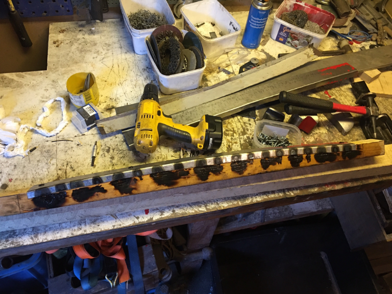

Fick värma och släcka med vatten för att krympa kanten ytterligare
Efter den extra krympningen så blev det riktigt bra

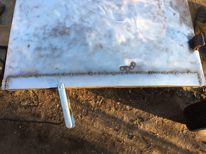

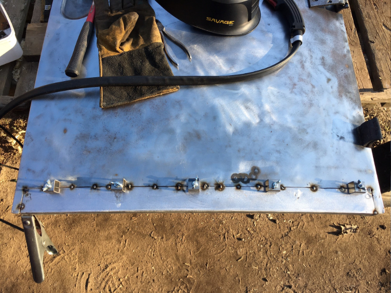

Punktsvetsade fast plåten efter att jag rostskyddat baksidan med zinkfärg. Vad använder ni andra för värmetålig primer i sådana hära lägen? Hört att Volvo har en svetsprimer som skall vara väldigt bra. Själva svetsfogen kommer jag att nå på baksidan så den kommer få epoxyprimer på sig. Skall lägga på flödigt så det rinner ner till nedre kanten också sedan så det borde bli bra skyddat där bakom.
Vinkeln upp mot centrum av dörren blev inte fullt så bra som jag hoppats eftersom fogen kom lite lägre i den linjen än vad jag tänkt. Men just att den ligger lägre gör ju också att tennspacklet kommer fixa det så det blir perfekt ändå. Annars var jag nöjd och det slog sig ingenstans pga värme. Lät det ta den tid det behövde. Fick användning för svetsklämmorna jag gjorde i vintras också. Väldigt smidiga till denna typen av jobb.
Blev inte helt klar med svetsningen. Vet inte om jag hinner mera i helgen dock. Tycker annars att det är roligt att jobba med bilen. Mycket att fixa men det känns som det gått rätt bra ett tag nu. Men det vänder nog... :D
