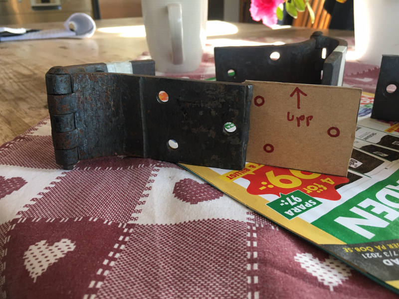

Just nu går det lite tungt. Har hållit på hela helgen med passagerarsidans dörrs mittersta gångjärn. Någon satans idiot har ju smitt om gångjärnen för att försöka lösa ett problem som den personen borde fattat inte kan lösas på det sättet. Nu kanske inte många minns så långt bakåt i renoveringen men den korkade personen var naturligtvis jag själv. Trodde ju att jag skulle kunna få till korrekta dörrspringor genom att justera gångjärnen. Likaså gjordes det ju för tidigt i renoveringen eftersom större delen av virket kring dörrarna skulle bli utbytt så blir det ju alltid skillnader i lägen. Så tilltaget var dumt på många vis. Insåg ju senare att försänkning in i metallstolparna var rätta lösningen. Helt uppenbart kan tyckas men eftersom det var lite jobb med det så var det väl därför jag inte ville se det. Men nu får jag ju i alla fall betala priset för att jag var och smidde om gångjärnen i ässjan. Eftersom det mittersta gångjärnet måste följa den "bana" som skapas av det nedre och övre gångjärnet så är det jättetrixigt att få till det mittersta bra. Hade kommit rätt nära när jag tog kväll igår men det är ändå inte bra. Det mittersta gångjärnet skapar spänningar när dörren är i stängt läge. Inte värre än att det går att stänga men man kan känna ett lätt motstånd mot slutet. Så sjukt trött på att greja med det nu.
Om det är någon som har gångjärn till Åtvidabergshytt så är jag väldigt intresserad av sådana. Bara Så ni vet.
Om det är pga metallstolparna eller om det är efter renoveringen av stommen vet jag inte riktigt men var tvungen att få upp passagerardörren 4 mm. Det bästa sättet jag kunde identifiera var att svetsa igen gångjärnens skruvhål mot stolparna och sedan borra nya 4 mm längre ner. Lite bökigt men resultatet blev perfekt. Så det jobbet gick i alla fall bra. Hahaha! :mrgreen:

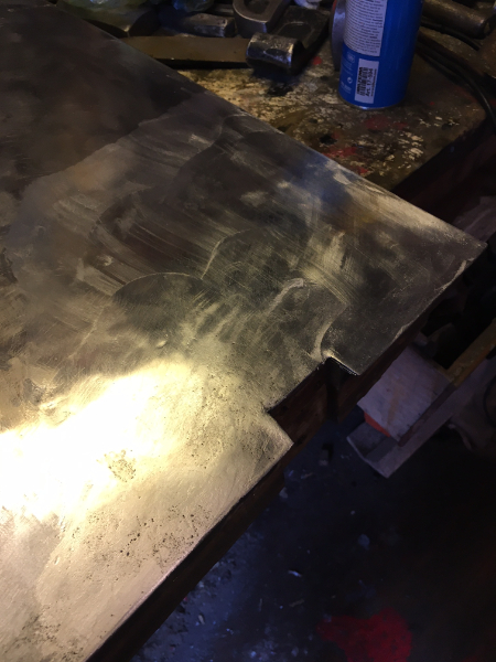

Sedan håller jag på att tennspackla upp dörrarna skador. Hade dock slut på karosseritenn så köpte först på tradera. Han som sålde trodde det var karosseritenn men det visade sig rätt snabbt att det var det ju inte. Men nu har jag i alla fall gott om tenn ifall jag ska gjuta tennsoldater. För det måste varit det tennet varit till för. Så fick tillslut beställa från verktygsboden och det kom hem i fredags så nu kan jag fortsätta med plåtarbetena igen.

Finns det någon som har bra knep för att få skruvar att ta i trä där hålen har blivit lite slitna? Jag har för mig att skinnremsor ska vara ett bra sätt. Vet inte var jag fått det ifrån dock. Kommer nog testa det ifall ingen kommer med någon annan bra teknik. Vill ju inte använda något lim för jag vill ju kunna lossa skruvarna vid behov. Som t.ex. om jag hittar nya gångjärn.

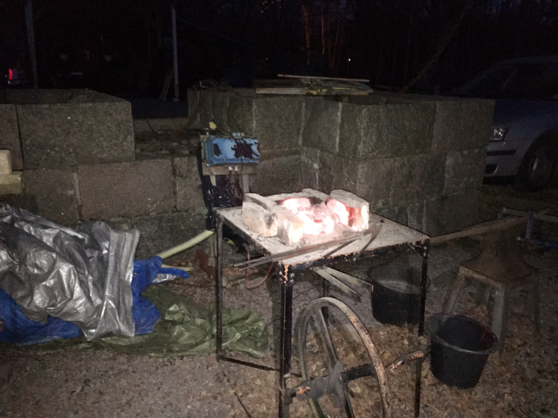

Ässjan

Omborrning av skruvhål i gångjärn.

Plåtarbeten

Beträffande de lite förstora skruvhålen, det kan väl inte vara fel att borra upp hålen, sedan fylla igen helt med plastiskt trä, slutligen borra mindre hål passande skruvarna? Eller är alla sentida lösningar förbjudna i detta projekt? :lol:

Jo, det har du ju rätt i. Använder ju en del modernt spackel osv så plastiskt trä skulle ju funka men tog jag den vägen med att borra upp hålen skulle jag nog hellre slå i träplugg. Men det blir ju samma resultat. Så testar väl skinnremse-metoden för skojs skull annars blir det som du säger uppborrning. Det lär ju garanterat bli starkt och bra. :D

Ja, hoppade över skinnremsorna och borrade upp som Per föreslog. Slog i träplugg och borrade nya hål så nu sitter gångjärnen som järnet igen.
Skitväder ikväll så ville inte ställa mig vid ässjan. Men förberett genom att knacka koks. Hahaha! Kanske kräver sin förklaring... :D Fick för tiotalet år sedan tag i kronans gamla eldningskoks som legat i stora högar ute i marken i antagligen rätt många decennier. Fick ta så mycket jag ville för tack ska du ha. Dock är det ju så att eldningskoks är i betydligt större fraktioner än det man använder vid smide så måste slå sönder det innan jag kan använda det i ässjan. Men med tanke på vad smideskol kostar idag så är det en rätt bra timlön när jag sitter med det. :mrgreen:
