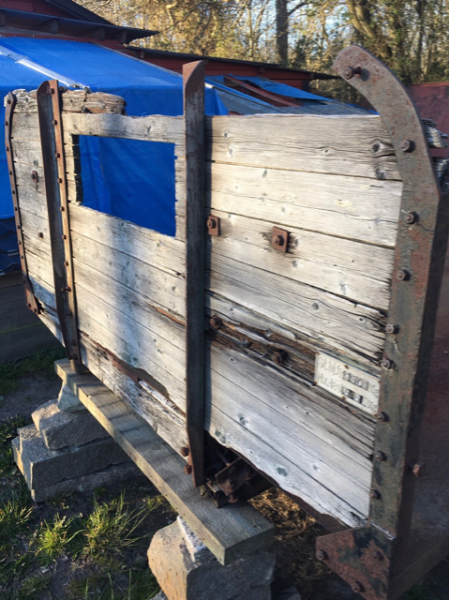

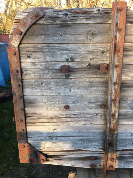

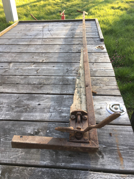

Lite flak inventering...
Verkar ha alla lämlås, stakar, övriga beslag och skoningar (eller vad vinkeljärnen längs kanterna kan heta). Vissa av låsen har sprickor och skevheter men det går ju att fixa till med ässjan och/eller svetsen. Så det ser ljust ut. Virket i lämmarna verkar varit 30mm tjockt. Behövs ju inte så mycket dock. Baklämmen som är en spridarläm verkar bara vara tänkt som ett ämne för den är för bred och passar inte i stakarna. Så det får bli ny antigen från grunden eller baserad på den.
Vet inte om någon kan bedöma tillverkare efter lämlås t.ex. eller om det var standard komponenter som många flakbyggare körde med..? Lite ovanligt att låsen både fram och bak sitter på sidolämmarna eller..?
Inser att nitarna jag kommer behöva blir betydligt längre än de jag testat med hittills så de blir ju mycket lättare att värma bara i "lilländan" (Här lär man sig grejer :mrgreen: Tack! :D ) Men tror jag kommer få kämpa med ett antal nitar innan jag får till snitsen. Men livet är ju så. Ska man bli bra på något måste man ju öva. Men bra man får lite tips här så man kommer så rätt på det som det går från början.

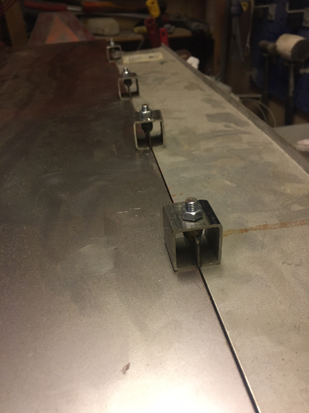

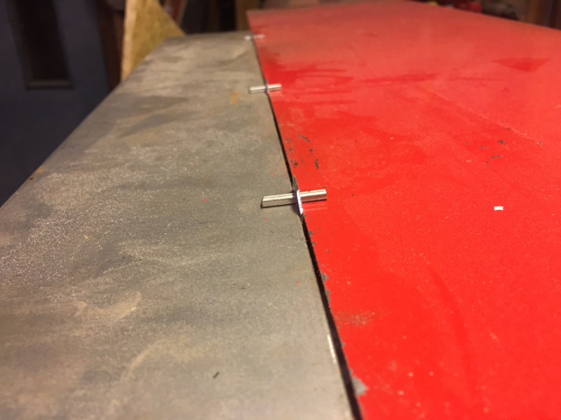

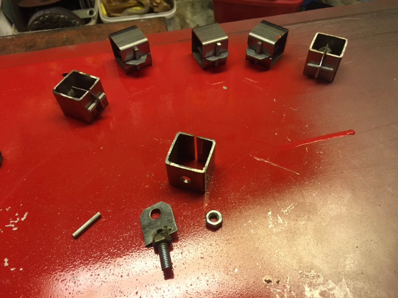

Har ju hänt lite då och då under renoveringen att jag behövt tillverka verktyg för att göra jobbet. Oftast för att det blivit billigast så. Denna gången var det ett gäng svetsklämmor som blev tillverkade. Har under lång tid tänkt att jag måste köpa några sådana av just denna modell för de är ju väldigt smidiga när man skall svetsa bilplåt. Men har alltid glömt bort att beställa några och nu när jag börjat med dörrarna så kommer de garanterat att behövas. Därför kändes det lika bra att jag tillverkade några i stället. Detta är ju en snålrenovering så... :mrgreen: Dock skall dess muttrar bytas mot vingmuttrar men hade inga hemma just nu. Allt som krävdes annars var lite fyrkantsprofil, hammarband och M6 bult.
Gick över nederkanten på förardörren med en grovrengörare och till min stora häpnad var det jag trodde skulle vara rost inte det utan bara en gammal lagning. Så förardörren verkar, i alla fall i nederkant, klara sig utan svetsning. Lite plåtslageri och tennspackel är nog allt som krävs där ser det ut som. Inte ofta det överraskar på det hållet. Men kul. :D

Inläggav Anders Ason » 13 jan 2021, 18:47
Elegant lösning med klämmorna! Surröglorna på bilden är väl lite för moderna?
Inläggav Stenhuggarn » 13 jan 2021, 21:57
Hahaha! Förstod inte vad du mena först men efter noggrann kontroll av senaste bilderna förstod ja vad du for efter... :lol: Nä, de är ju som du säger för moderna och de är synd det för de är ju grymt effektiva. De sitter dock på en traktorvagn som förvisso är byggd av ett gammalt Volvo-lastbilschassi från 40-50 tal. Möjligen ju då t.om. rundnos. :) Men nä, det blir inga sådana på flaket. :D

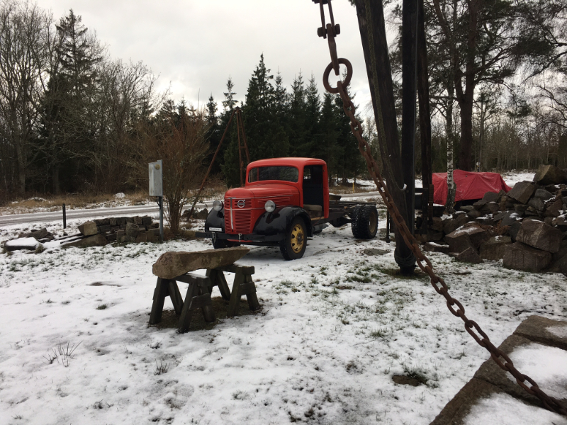

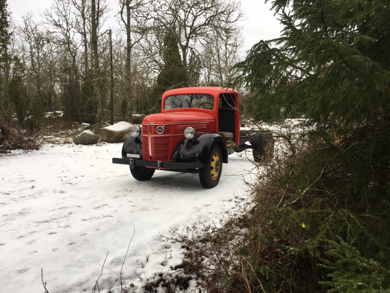

Inläggav Stenhuggarn » 14 jan 2021, 16:20
Även här nere i Blekinge har vi fått några snöflingor. Perfekt om man vill ut och åka brett med pärlan. Eller nä, kanske inte det... Men härligt att ta en liten tur ibland.

Apropå flaklås av äldre modell. Stötte på en hemsida för ett tag sedan där de sålde nytillverkade av äldre modeller. Minns inte var.

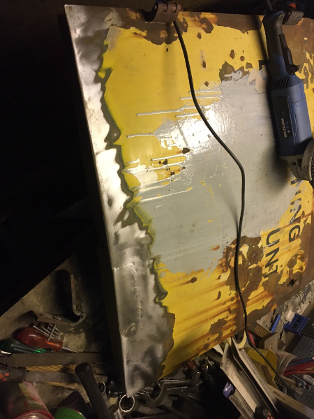

En gammal Åtvidabergsdörr berättar...
Överst gul, därefter grön sedan svart och slutligen något brunaktigt som jag antar är en grundfärg. Den gröna är i alla fall med största sannolikhet kronans för det fanns en militär plåt i hytten.
