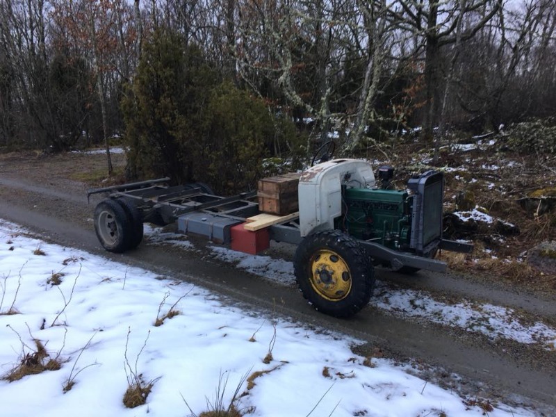

Inläggav Anders Ason » 04 apr 2018, 09:36
Härlig bil(d) som kommit ut i naturen på våren och det var så här resan ang. förarstöd började. Från en låda till att sitta på och sedan kom det första förarstödet, ryggstödet, fram till dagens förarmiljö. På "processövervakningsplatsen" långt från motorrummet med dess ljud och kontrollbehov och det ju de stora ämnena numera som miljö och bränsleförbrukning som i centrum. En ny bil skulle nog vara roligare att köra med en osynkad låda och mer kontakt med kraftkällan! Det är lätt att förstå charmen med veteranlastbilarna och många åkare och förare som kör modernt kör ju även veteraner för det är så himla roligt.

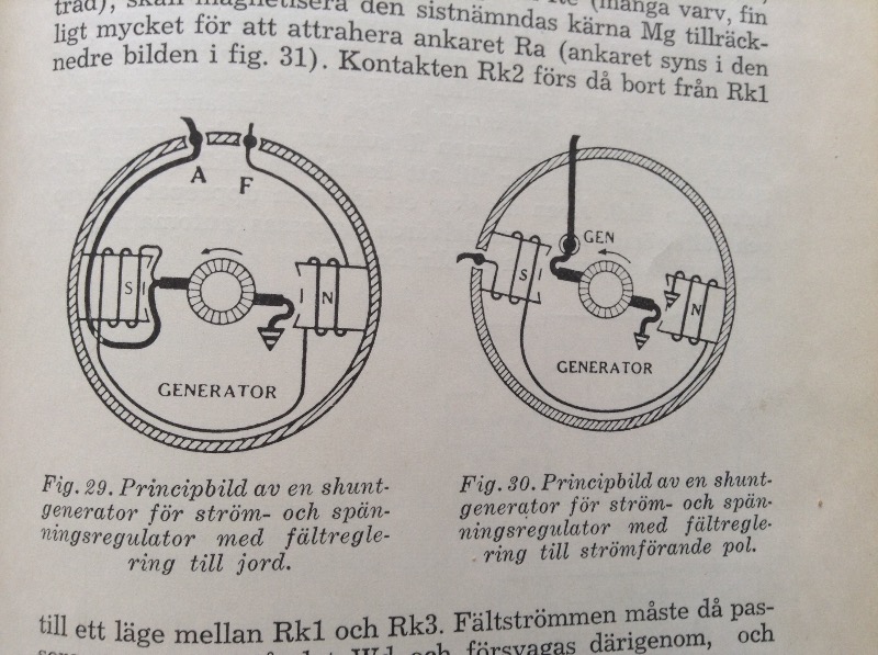

Du skriver inte vilket faBrikat det är på generatorn. Tex Bosch 6 och 12V har yttre jordning av fältlindningen. Däremot 24V har inre jordning. Motorprovet avslöjar skicket på likströmsgeneratorn och magnitiserar samtidigt fälten.
Här bifogar jag en bild ur Teknos bilelektroteknik från 1954.

Fältlindningen skall på en Bosch 12V vara kopplad som den vänstra bilden. Jordningen sköter reläet om när den skall ladda.
Motorprovet för en 6V eller 12V Bosch gör du så att D+ kopplas till batteri plus och generator stommen till batteri minus. Med en ledning eller skruvmejsel kan du då jorda DF till generator stommen och den går i gång som motor.
Gör du korta "brytningar" av kontakten mellan DF och jord skall varvtalet stiga och momentet avta.
Gör ett kritstreck på remskivan och kolla att den startar i alla lägen.

Laddningsregulatorn (reläet) skall vara anpassat till generatorns fältlindningar, inre eller yttre jordning.

Jag började med att göra motorprovet. Den snurrar ju på fint men insåg då för första gången att den snurrar ju på fel håll. Tänkte då att jag vänder på fältlindningarna. Var rätt säker på att det inte skulle hjälpa men ville utesluta det. Insåg redan vid inkopplingen att kablarna inte suttit så men provade. Gick inte alls längre. Tänkte då, jag prövar med intern jord. B-kopplad alltså. Ja, då snurrade den fint igen och på rätt håll.
Gjorde även kritstrecks-testen så nu vet jag att den startar från alla vinklar också.
Så nu är den internt jordad. Det verkar ju lustigt men är rätt säker på att den var såhär kopplad innan renoveringen och den funkar ju nu och gav även positiv spänning när jag monterat tillbaka den på motorn.
