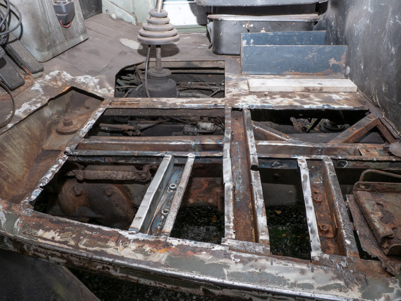

Inläggav ankarback » 26 sep 2020, 19:20
Svetsade det sista på golvbalkarna igår och idag. Nu finns det en riktigt stabil stomme att fästa golvplåtarna i. Originalplåtarna var punktsvetsade så nu klurar jag på hur jag ska sätta fast dom nya. Funderar på att borra ett antal hål i plåtarna som passar balkarna och sen svetsa i dom. Blir nästan som punktsvetsar och mycket trevligare än att försöka svetsa underifrån.

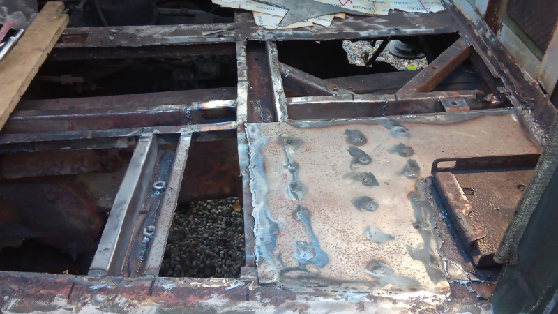

Inläggav ankarback » 27 sep 2020, 19:39
30Fredrik skrev:Ser bra ut! Ja det du skriver verkar ju vettigt, blir exakt som punktsvetsar! Innan du börjar svetsa det sista och lägga på golvplåtarna, glöm inte att vräka på rostskydd överallt i balkar och fram emot pedalerna! Jag använde tunnflytande Linoljebaserad Tectyl, mycket effektivt, finns på Biltema i Sprayburkar, tror det stod bland Rostskyddsprodukterna, Borde räcka med 3-4 burkar!!
Tack! Ja, det funkade riktigt bra med mina "punktsvetsar". Testade idag. Tänkte rostskydda efteråt. Det är hål i balkarna så man kan sticka in en slang och spruta rostskyddsmedel inne i dom. Först ska undersidan målas med rostskyddsfärg och sen ska det sprutas inne i balkarna.

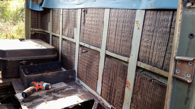

Inläggav ankarback » 27 sep 2020, 19:46
Blev lite gjort idag också. Började med att ta bort innerpanelerna av papp i hytten för att undvika att sätta eld på dom när jag skulle svetsa dit golvplåtarna. Det var tur att jag gjorde för bakom pappen var det någon typ av isolering av oljeindränkt veckad papp. Hade blivit spännande om det tagit eld. Inte konstigt att hytterna rostar med den typen av isolering. Dom nedersta bitarna har sugit åt sig kondensvatten och var ganska upplösta. Inte lär det ha isolerat speciellt bra heller...
Beslöt att dela upp golvplåten i fyra delar för att det skulle bli lite lättare att hantera. Började med den krångligaste delen i bakre hörnet. Tog en stund men tills lut satt den på plats. Idén med "punktsvetsar" genom att borra hål i plåten funkade riktigt bra. Kanterna på plåten blev helsvetsade så nu sitter det ordentligt.

Inläggav Per Thomson » 28 sep 2020, 16:04
Det är svårt att hitta en säker isolering, den veckade tjärimpregnerade pappen var lätt och tålde lite kondens. Fanns det ingen avrinning för kondensen eller annat läckage som gummilister runt bakrutor blev det förståss inte bra. De nyare typerna av issoleringsmattor typ Biltema m fl är lika illa. Styrenplastskivor är säkrare mot fukt men ljudisolerar dåligt.

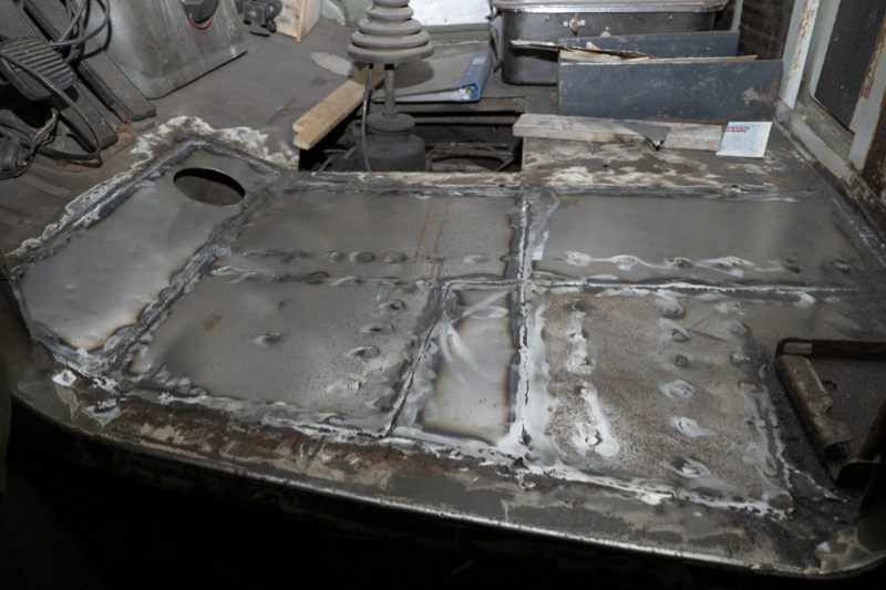

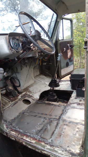

Inläggav ankarback » 03 okt 2020, 20:38
Nu är golvet färdigsvetsat! :D Blev stabilt och bra även om det kanske inte vinner några skönhetspoäng. Nu ska det lackas och rostskyddas och sen ska det dit med ny ljudisolering. Hytten måste saneras också då allt är täckt med slipdamm.

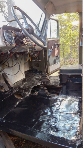

Inläggav ankarback » 05 okt 2020, 16:34
Blev lite gjort idag också. Lackade golvet med Eastwood Rustencapsulator grundfärg. Fäster grymt bra på det mesta. Luktar något hemskt så det är gasmask som gäller även med öppna dörrar.
Nu ska det målas och rostskyddas under också. Sen ska det dit ljudisolering.
