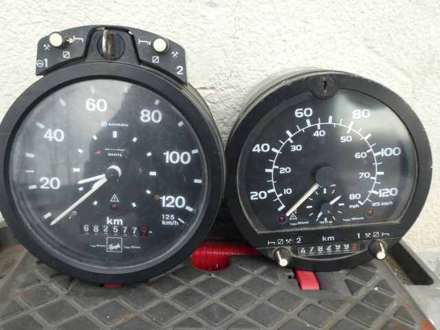

Letar själv efter en serie 2 skrivare, d v s med plant glas (plast). Den skrivare som satt i bilen är från serie 3.
Tydligen fanns det flera varianter i serie 2 bilarna, dels vajerdrivna (så sent?) och dels i två elektriska utföranden minst, i alla fall vad som går att se på kontakterna. Köpte en skrivare avsedd för pulsgivare men den hade andra kontakter så den är över. Lägg upp en bild på baksidan av din skrivare så kollar vi.
Stökat är rätta ordet :-)

Den mätare som satt i min bil (serie 2) d v s Scania från en serie 3 är helt OK men fronten är konkav::
P1020747 (Small).JPG (80.92 KiB) Visad 23811 gånger
P1020749 (Small).JPG (79.3 KiB) Visad 23811 gånger
Byter gärna mot en serie 2.

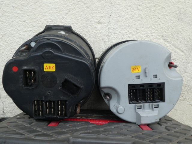

Mätare med olika baksidor (den högra funkar inte hastighetsmätaren på) varav den vänstra skulle passa utmärkt om den nu inte hade andra kontakter:
P1020746 (Small).JPG (94.83 KiB) Visad 23811 gånger
P1020744 (Small).JPG (84.2 KiB) Visad 23811 gånger

Föreslår att du går in på Scania och ber att de kollar den i bänk. Som veteranåkare kan de vara bussigare än man kan tro.
Du har en likadan som jag har d v s den med 24 v uppochner som jag då inte kunde använda p g a kontakterna. (större stift bl a)
Den skrivare jag har över ser ut att passa men har inte kunnat prova den och vi bor ju på var sin sida av landet.
Du har väl förm. gjort en liten felsökning. Går klockan, lyser den, ohm-mätt mellan skrivaren och givaren, lyft givaren och vridit/kollat kuggar o s v.
