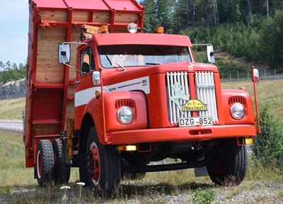

Inläggav Bo Norvinge » 15 jan 2017, 22:43
Janne i Lilla Edet använde en vanlig p-ljussockel för BA9s.
Sådana man brukade konvertera extraljusen med p-ljusfunktion.
Han hade borrat upp ett stort hål mellan glasen och ett hål underifrån för sockeln. han hade inga problem med värmen vad jag förstod.
Vet inte vilka watt-antal som gäller idag, men innan LED-ljusen kom till makten fanns 2, 3 och 4w. En 2w är nog att föredra då det kan vara rätt irriterande att ha två röda ljus rätt i synen hela tiden.
