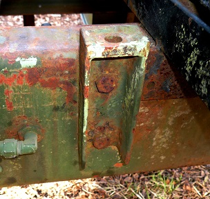

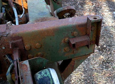

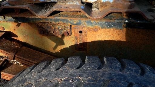

Ska du ha tippflak så bör det vara fästplåtar bak, och flexande fästen fram, d.v.s halva fästet sitter på bilramen och andra halvan på tippramen. En bult ska förbinda halvorna. Gjorde en liknande besiktning 1995, och åtminstone då var dom rätt petiga på infästningen.
Drängen
Inlägg: 652
Re: Lite L50S fixande
Inläggav Noxcania » 05 apr 2021, 19:09

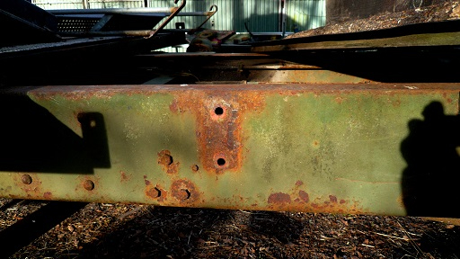

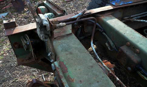

Såg på 2.a bilden av Kjells bilder att de e så de har vart fästat førut, fotade babordsidans infästningar, dom 2 i mitten e borta men man ser var dom varit:
& man ser åxå att lamphållarna har suttit längre bak.
Satte fast bromslufstuttaget åxå, de hade gubben lossat & bøjt in & ner framfør dragbalken.

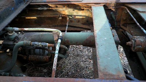

Undrar jdock hur rostiga lutfrøren får vara..? Ser ut som så:

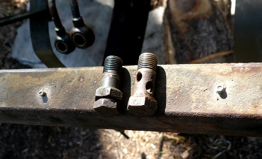

Returen är inte kopplad mot något rör, du får följa den ledningen fram till motorn, ledningen skall sluta vid överströmningsventilen som på större motorer är placerad intill de större filterkopparna. I ditt fall kanske det bara är en filterkopp?
Sugledningen skall däremot sluta intill handpumpen mot insprutningspumpen.

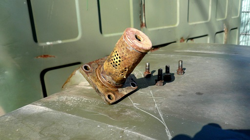

Idag har 8 liter T-sprit (+ 4 liter igår) fått ut all gegga & en hel del rost, skvalpskott e trista när de inte finns manlucka, verkar ju helt vansinnigt. & så har jag blåst ledningen från pumpen bakåt & filtret fixade vi igår.
Så här ser "sugfiltret" i tanken ut:
Vore attans najs å veta var man kan få tag på ett friskt eller bara nätet!
Men när allt va klart & 60 liter diesel hamnat i tanken & handpumpandet skulle børja så va pumphandtaget døtt...
Men om man stänger luftnippeln så finns de en liiten fjäderrørsle. Så jag testade handpumpen på bussen som åxå har en 4-cyl motor & CAV-pump & den fjädrar bra.
Så nu e de "bara" å byta... MEN!.. hur sitter den fast? Finns de nå'n sprängskiss?
& så va de ju detta me ena banjobulten som har luftningsbult i sej:
Vilket rør ska den sitta på?

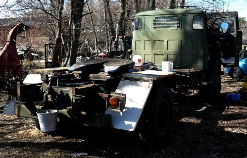

& till sist hyllorna!:
