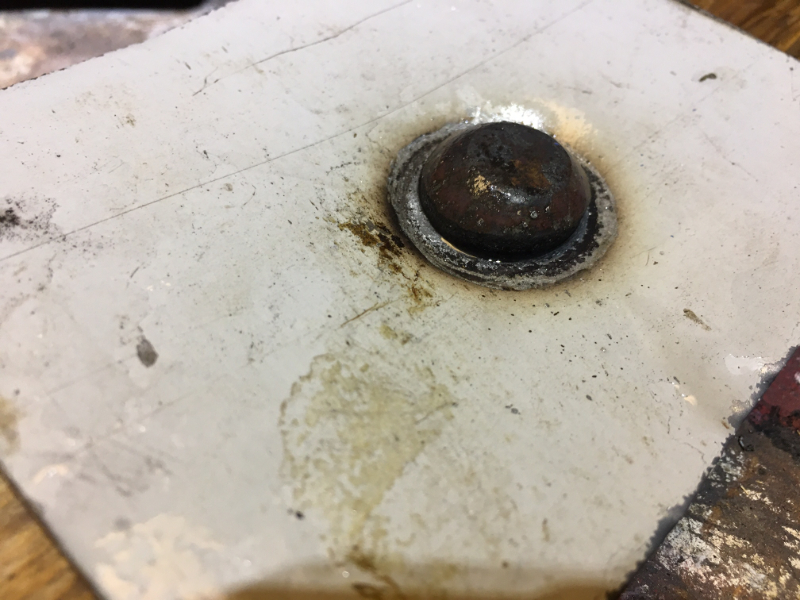

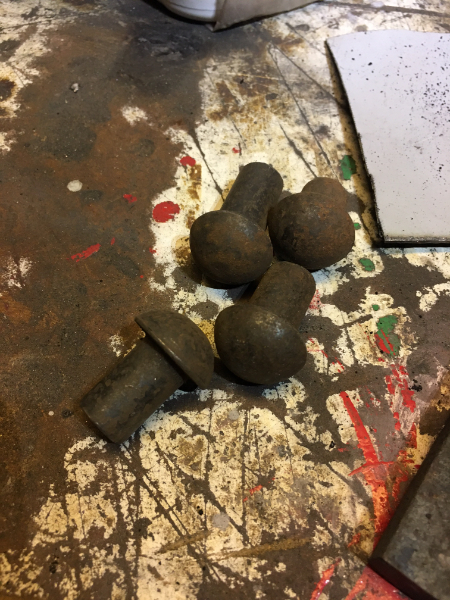

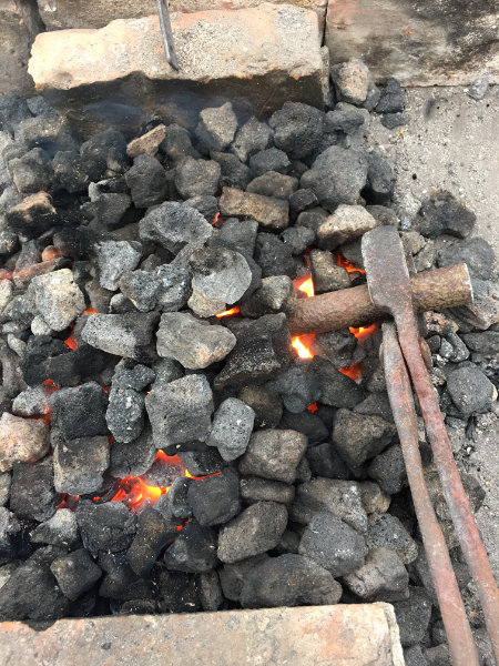

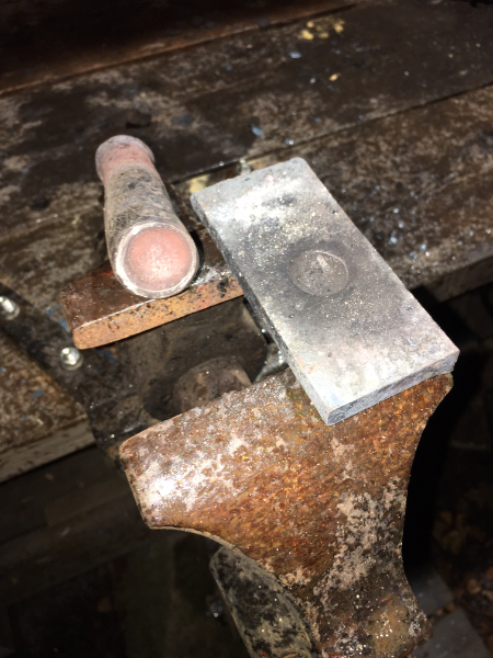

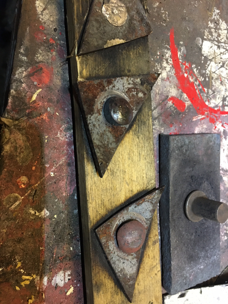

Efter att mest jobbat med "måsten" under längre tid nu så kände jag igår att jag nog allt behöver göra något roligt. Inte redo för att sätta igång med LV 127:an riktigt än men har velat testa varmnitning inför arbetet med flaket framöver. Så det fick det bli för att få lite glädje i livet igen... :D
Så första steget var att tillverka en nitstans eller vad det kan heta för att forma skallen vid nitningen. Efter det så testade jag en första nitning men det gick ju inte super precis. :) Eftersom jag värmer nitarna i ässjan så är ju bägge ändarna varma och därav så slog jag den andra skallen platt, mot det plana städet, när jag bankade till nitskallen i andra änden. Så insåg att jag måste ha ett bottensänke som även det har samma form som nitskallen. Så efter tillverkning av ett sådant så började det likna något. Men det krävs en hel del utstick för att ha nog med material för att forma nitskallen. 1 1/2 gånger diametern är grundregeln. Så mycket fick jag inte över så det blev inte några perfekta skallar. Nitstansen slog i plåten utan att nitskallen kunde formas fullt ut. Det gäller att ha dem vita då de kommer ur ässjan också märkte jag för att man skall hinna med allt i ett moment. Man vill ju inte behöva använda gasen. Så detta behöver jag öva på märkte jag för att man skall få till snitsen så det går så pass snabbt att man får till det på en uppvärmning. Men väldigt roligt så det skall bli kul att få varmnita lämmar mm.
Dessa nitar var halvtum men tror nog typ 3/8" eller liknande hade varit tillräcklig och lite lättare att jobba med också. Får undersöka vad jag har för hål på beslagen. Är ju det som bestämmer ändå. Men längden behöver ju vara typ bortåt 45 mm utan skalle för att det skall finnas material nog att forma skallen med. Räknat med 3/8" nitar och lämvirke med 1" tjocklek.
Renoveringen går ju inte snabbare :D när man använder tidsenliga metoder men den blir förbaskat mycket roligare. :mrgreen:

Inläggav Stenhuggarn » 23 dec 2020, 01:21
Ja, hade för mig du gjort ett inlägg om nitning tidigare Per.
Ja, använder man gas är det ju dumt att värma hela niten. I ässjan är det ju omöjligt att undvika men det går ju fint det också. Är ju så man nitat i alla tider.
Misstänker att jag kommer behöva använda gas också på sina ställen. Man lär ju tabba sig ibland så nitningen tar för lång tid så man inte hinner innan niten svalnat för mycket. Men vore kul om man kunde göra merparten i ett svep.
