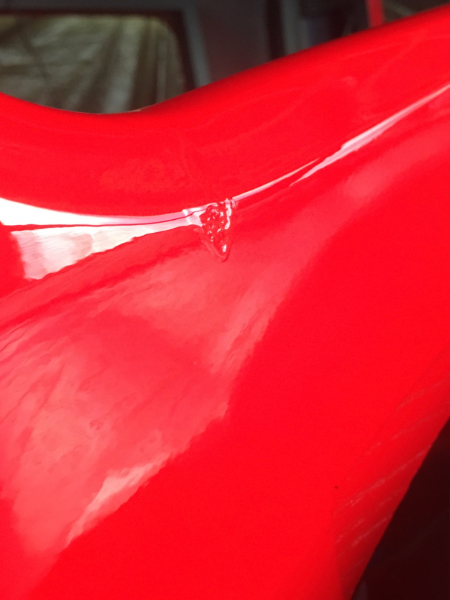

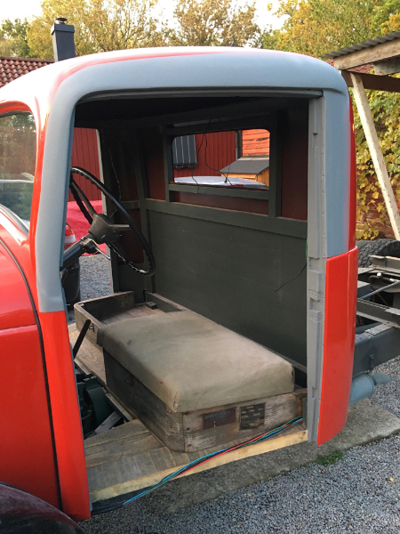

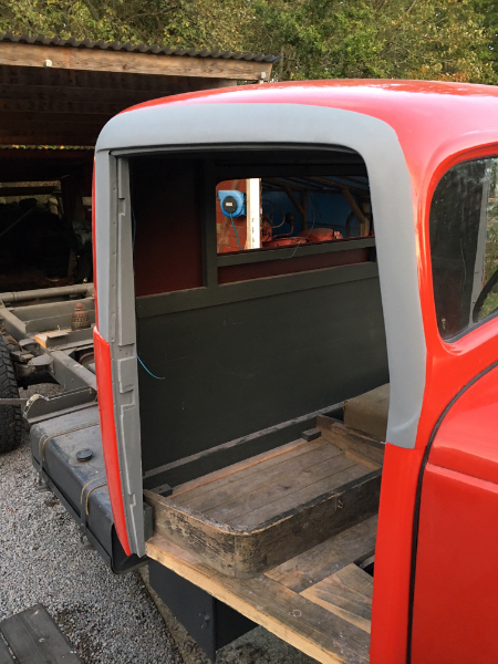

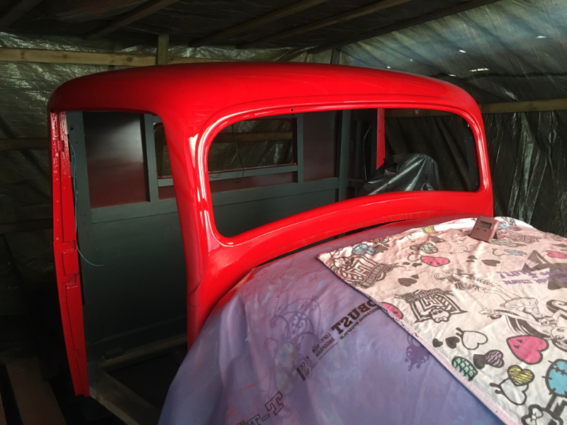

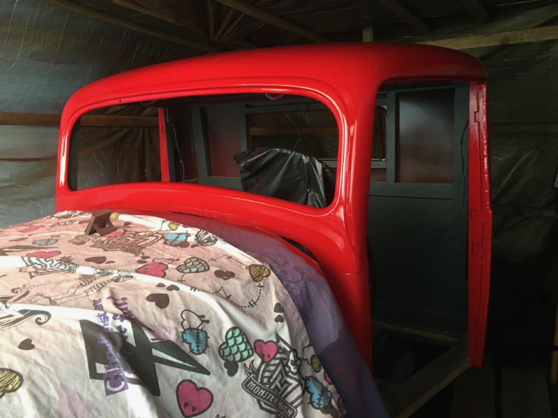

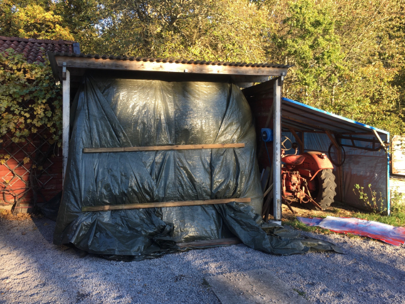

Den stora nackdelen med att inte ha rätt lokaler för det man pysslar med är att man får bränna tid på att tillfälligt skapa de förutsättningar som krävs. Hela helgen samt alla kvällar föregående vecka gick åt till att möjliggöra den lackering jag äntligen fick gjord igår. En liten irriterande rinnig blev det på ett onödigt synligt ställe men annars blev det så skapligt som en "carport-lackering" kan bli. :mrgreen:
Nu skall hytt & framruta och monteras tillbaka igen sedan börjar det bli dörrarnas tur. Skall bara fixa bakrutans galler också. Får väl bli uppstart av ässjan för tillverkning av den saknade biten av gallret verkar det som.

Usch, en rinning!
image2 (20).jpeg (254.28 KiB) Visad 17988 gånger
