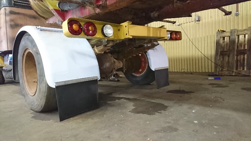

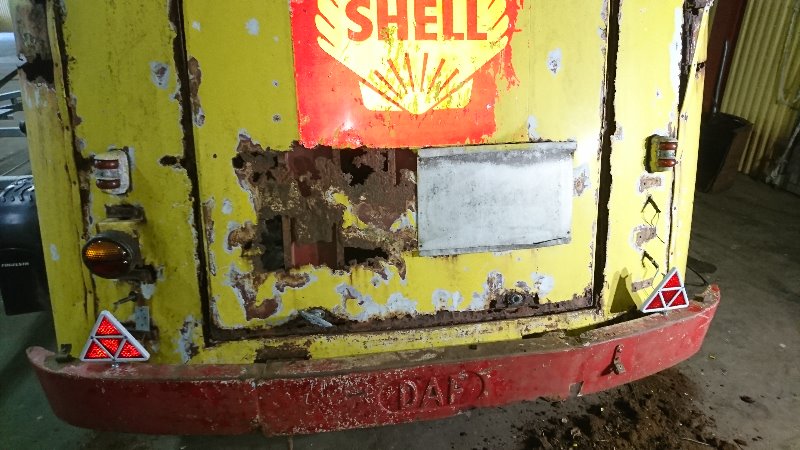

Vart ute några timmar idag på nationaldagen:) mest kolla lite vad jag behöver göra för inköp. Sen montera jag ditt backspegelblinkers på andra sidan också. Även Arbetslampan är provisoriskt monterad . tror det blir bra:)
liten patina bild
När man kan sitta och dagdrömma en smula:)
Undrar dock dels hur jag ska göra för att ta mig upp på sidostegen längst tanken, nån typ av stege eller fotsteg har det suttit men ser ej några håll,svetsar eller nåt. Så funderar ut hur tusan jag ska göra. har lite ideer om en lite stege på varje sida, eller fotsteg? samt en stege i framkant på trailerns framstam. Man vill ju kunna gå upp från bägge håll:) även om detta är inte riktigt orginal kanske.
Men eftersom jag inte har nån ide om hur det suttit får jag improvisera!:;)
postionsljusen hittat dit provisoriskt:) dock får jag komma på hur jag ska få ungefär samma eller likadant mått på bägge sidor:)
arbetslampan på plats! enda stället jag kunde sättta den på för att det skulle bli bra:)

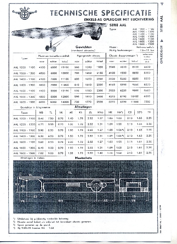

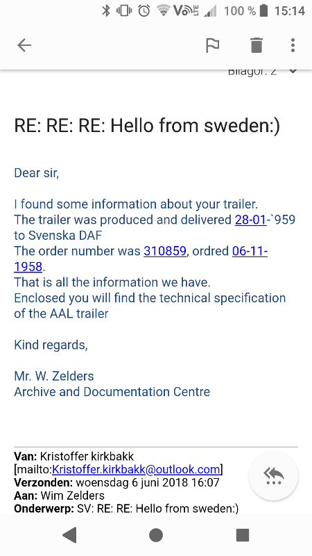

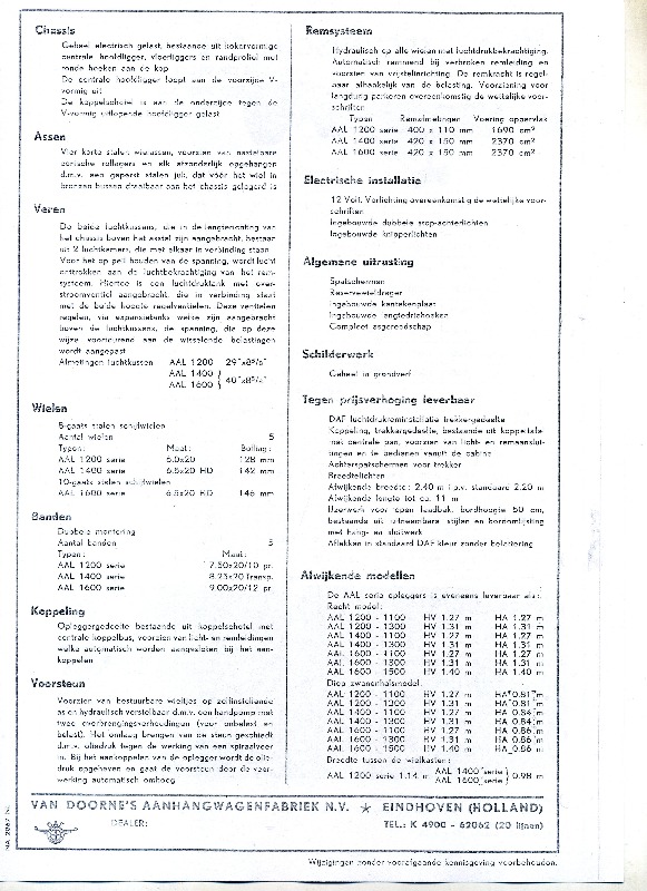

även mailat DAF eindhoven museum i nederländerna om information om trailern! De ska skicka hem broschyrer och information på luftfjädring,elsystem och bromssystem:) så man har nån aning om hur det är inkopplat samt fungerar.

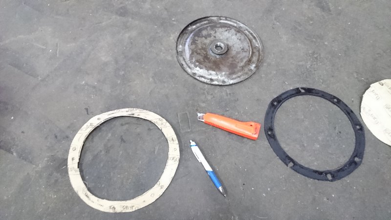

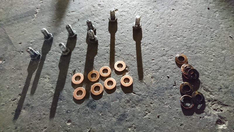

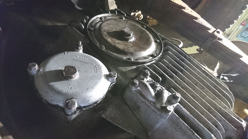

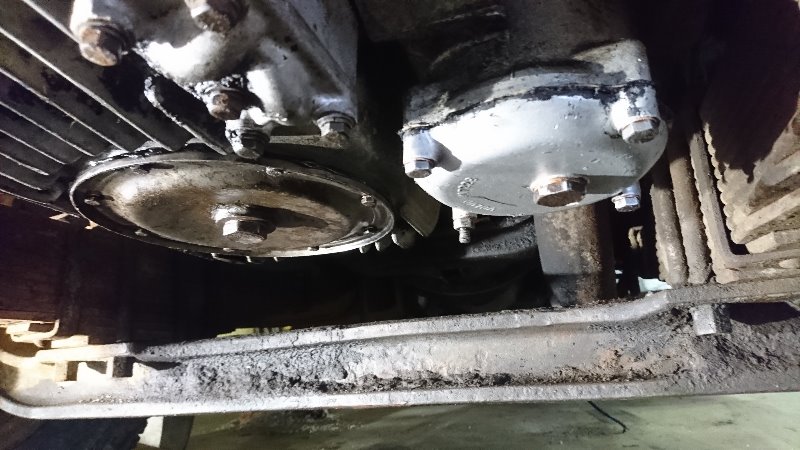

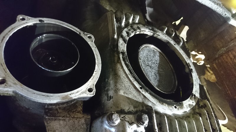

Sen ska jag fixa oljeläckage till motorn, han har börjat droppa igen vid oljesilen och oljefiltret.. Oljefiltret har jag haft isär en gång och där sitter en O ring , nån som vet om dessa går att få tag i nya? eller kan man ta med sig ringen och kanske hitta en universial?
Likaså oljesilen läcker, där har jag evnetuellt löst en ny orginal packning, annars vet jag att några andra gjorde egna packningar, vet dock ej vart man kan köpa sånt material, men senare skära ut själv? :roll:
vad ska jag köra för olja i motorn på denna?

Inläggav Kjell T » 07 jun 2018, 07:54
Packningsmaterial säljs bla av Biltema, finns säkert hos någon annan som säljer diverse material, gummimattor i metervara och sånt. De kan kanske har lämpliga verktyg också, eller Jula kanske har verktyg till vettiga priser.
Re: Volvo TITAN Turbo 1961 (Renovering) + Tanktrailer 1959
Inläggav 30Fredrik » 07 jun 2018, 07:59
Ser ju bra ut allt du gjort, även om du har mycket kvar att göra! Kolla på andra tanksläp eller tankbilar när det gäller stegar eller fotsteg och gå efter egna ideer sen , din tanktrailer är ju så pass mycket äldre så det får väl bli en gyllene mellanväg, kanske? Packningsmatrial kan du köpa på Biltema, dom har även olja för Turbomotorer 10-40 Olja för Turbomotorer står det på dom 4 liters oljedunkar jag har köpt och använt i min Scania 110a, funkar bra och är rätt pris för oss som är fattiga!! Kämpa på +ha det bra i verkstan!! MVH. 30Fredrik.

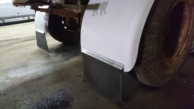

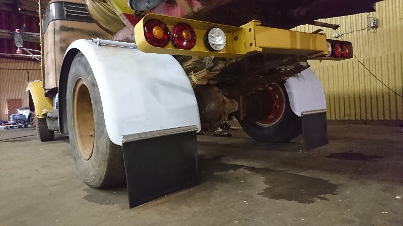

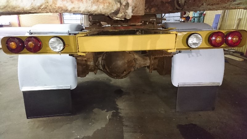

lev några timmars jobb, fixa oljeläckage och bytte i samma veva oljefilter och olja, även monterat stänkläppar bak. Kommer köra på eget tryck när det väl är dags. Skullle behövt 550mm i bredd men fanns bara i 500 och 600 mm. Så chansa med 500 då 600 skulle nog se för jävligt ut. blev det bra?
för skulle jag behöva köra 550mm skulle jag behöva kapa till egna stänkskydd och det skulle inte se klokt ut. Men säg ärligt va ni tycker? ser det bra ut eller piss? :shock:

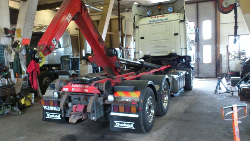

kolla på min gamla krokbil när jag montera stänkläppar på den, men misstänker det där va 600 och de går inte riktigt ända ut heller.

Inläggav Bo Norvinge » 10 jun 2018, 09:31
Min röst på 500 mm.

Inläggav Kirkiz » 10 jun 2018, 11:17
Bo Norvinge skrev:Min röst på 500 mm.
Tack :) va jah inte helt ute och cyckla ändå :D
Inläggav Bigmanstown » 10 jun 2018, 11:54
Hej!
Bara en tanke, hållarna till skärmarna ska du nog försöka få ner en bit.
Annars blir där vibrationer och skärmen spricker i kanterna. Nu kommer
du kanske inte att så köra mycket, men bättre att göra det från början.
Mvh Lasse

Inläggav Kirkiz » 11 jun 2018, 15:34
Bigmanstown skrev:Hej!
Mvh Lasse
Jadå det är lugnt, vet redan om problemet :) måste skaffa större rör med då dessa va en aningen för små. Funderar dock bara hur jag ska fästa det men har en lösning på lager :D

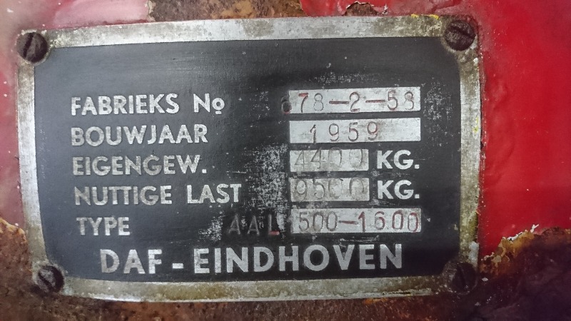

Fick svar nu iallafall från dag museumet angående tank trailern. Kul information att den är svensk såld :)
Även att de är trycklufts hydraliska bromsar :) detta va dock all information de kunde ge/hitta. Har model AAL - 1600
