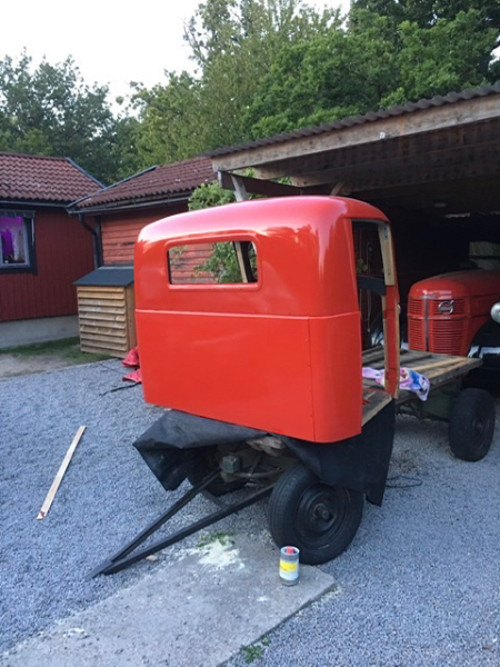

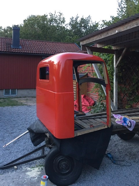

Inläggav Stenhuggarn » 10 sep 2020, 22:19
Kunde inte hålla mig längre. Tog hela kvällen att passa in panelerna men det blir riktigt skapligt.
Kommer bli mycket spikande och skruvande i helgen. Men ska bli förbannat roligt att få lyfta på den igen. :D

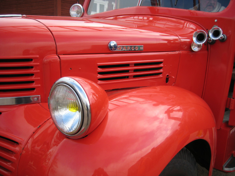

Inläggav S-V L44 » 11 sep 2020, 13:10
Det var en trevlig och instruktiv film, men var är Rundnosen, om du menar en Volvo Rundnos?
Om du menar lastbilen med semitrailern i början av sekvensen så är det enligt min bedömning en lastbil tillverkad av Dodge/Chrysler koncernen.
Modellen fanns som Dodge, Dodge-Fargo, Plymouth-Fargo, Fargo samt även De Soto som var lite mer sällsynt.
Troligen är det en Fargo även om skylten på motorhuven ser felvänd ut. Jordgloben borde egentligen sitta framåt, inte bakåt.
Dodge Fargo FK6-78 - 1948 - CPM387 - Anders_0003.jpg (482.08 KiB) Visad 16928 gånger
Inläggav Stenhuggarn » 11 sep 2020, 13:44
Hahaha! Du har naturligtvis helt rätt! :D Ser nu avsaknaden av Volvo märket samt att torpedens avslutning inte är som på Volvo.
Där var jag förhastad, tur att det finns de med skarpare ögon än mina. :mrgreen:
Men fin bil oavsett! Kan den varit inspiration till Volvos formgivare måntro..?

Inläggav Anders Ason » 12 sep 2020, 18:49
Riktigt vackert! Röda skärmar hade inte varit kul, eller?
På väg på grusväg också!
Dags att göra plats för den i vardagsrummet nu till vintern.
Enl. min mening ser det nu ut att bli en åkarbil och inte en brandbil även om jag inte har något mot dom.

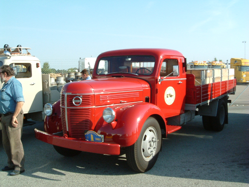

Inläggav S-V L44 » 13 sep 2020, 11:49
Anders Ason skrev :
.... Röda skärmar hade inte varit kul, eller? ...
Visst går det med en helröd bil också. Se på detta exempel.
Volvo L223 ZS - 1953 - FYS722 - 02 - Br Johanssons Karosserifabrik - Skurup.JPG
Volvo L223 ZS - 1953 - FYS722 - 02 - Br Johanssons Karosserifabrik - Skurup.JPG (583.84 KiB) Visad 16822 gånger
Många rundnosar gick även med helsvart front (torped och skärmar) när det begav sig.
Men svarta skärmar i kontrast till färgen på resten av bilen gör sig definitivt bättre.
Bilen blir kanonbra när den blir helt färdigställd.
Snyggt jobbat.
Inläggav Per Thomson » 13 sep 2020, 12:00
Volvos karossdelar var alltid svartlackerade när de lämnade fabriken oavsett vilken färg de skulle ha vid slutleverans, har jag för mig.
För många S-V åkare var det på 60 talet status med att ha just skärmarna svartlackerade med standardfärgen olivgrönt eller annan färg i övrigt.
