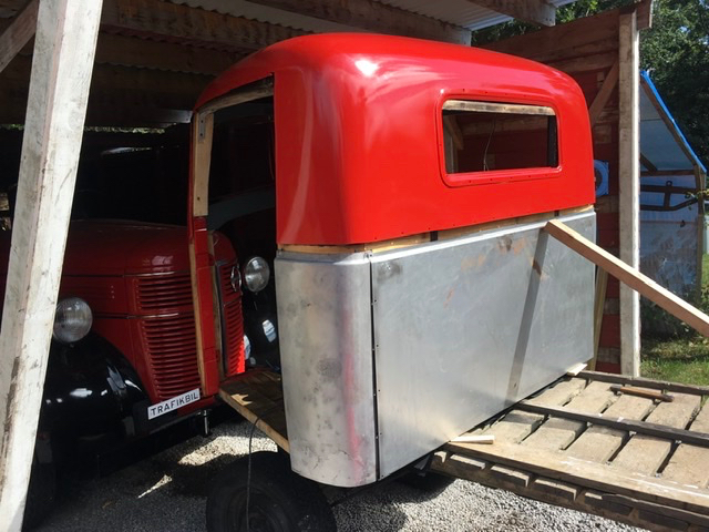

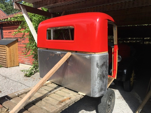

Inläggav Stenhuggarn » 23 aug 2020, 21:56
Tack! Det känns verkligen fint att äntligen fått komma så långt. Man tror ju alltid att man ska hinna så mycket men man får vara nöjd med det som hinns med i verkligheten... :D
Gick inte att testa plåtarna med plåttaket på sin rätta plats så fick märka stommen där plåten slutade och lyfta upp den en aning igen i bakkanten. Men efter en smärre justering i stommens nederkant så passade plåtarna så fint att man blir tårögd... :mrgreen:
Så nu är det dags att fixa till dem för lackering. När väl det är gjort blir det att ta tag i den skrämmande uppgiften att vika tillbaka plåten igen. :shock:
Inläggav ankarback » 24 aug 2020, 17:24
Kul att se att det går framåt. Bra jobbat! Det blir riktigt snyggt!

Inläggav Bigmanstown » 24 aug 2020, 21:38
Stum av beundran!

Inläggav Stenhuggarn » 25 aug 2020, 07:10
ankarback skrev:Kul att se att det går framåt. Bra jobbat! Det blir riktigt snyggt!
Tack! :D Jag följer din hyttrenovering med spänning också! Blir dock ibland lite avundsjuk på att ha en hytt med stålstomme... Hahaha!
Bigmanstown skrev:Stum av beundran!
Tack! Det blir plötsligt lite mera hytt av det hela när plåtarna börjar komma på plats. :D

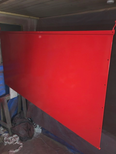

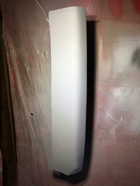

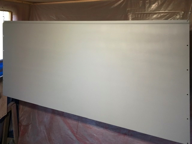

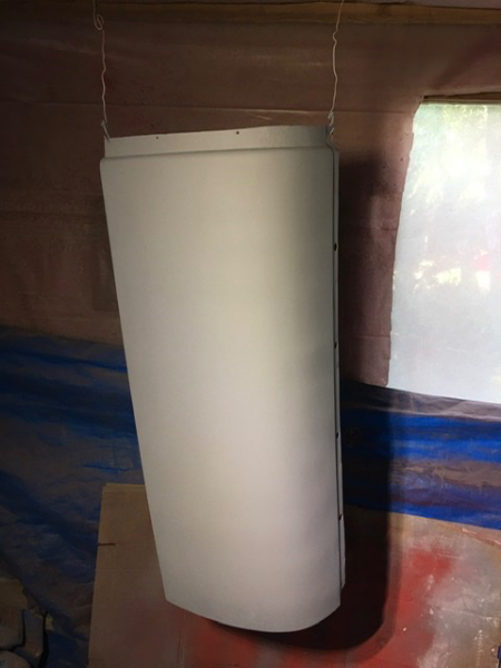

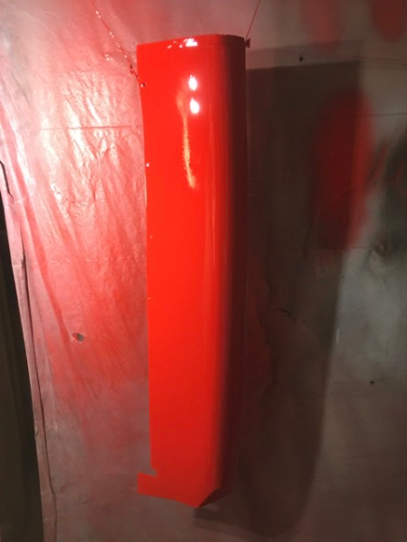

Inläggav Stenhuggarn » 06 sep 2020, 22:05
Ja, då vart plåtarna äntligen klara för lackning och har idag fått epoxy primer samt slipfärg. Så någon dag kommande vecka ska jag nog hinna lägga på den BM-röda lacken. Sedan blir det att klä på stommen plåtarna igen. Har längtat efter det. :D
Inläggav Anders Ason » 07 sep 2020, 07:57
Minst sagt proffsigt. Det går ju inte att tro att det är piratdelar!
            :mrgreen:
Inläggav Stenhuggarn » 07 sep 2020, 08:28
Hahaha! Det var värst vad hugg och slag man får här! Hahaha! :D Men, nåja, det är bara en av plåtarna som är pirat! Resten är Åtvidaberg Kaross original! :lol:

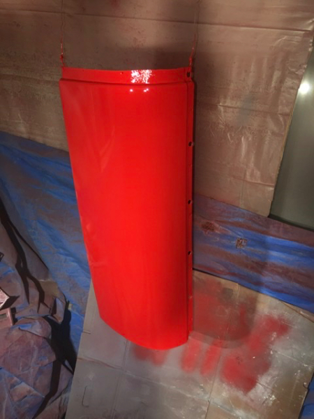

Inläggav Stenhuggarn » 08 sep 2020, 22:05
Eftersom det så sakteliga lackar mot jul...
Alla hyttens fem nedre plåtar är nu klara för återmontering. Låter väl lacken härda ett tag dock, för det har varit intensivt så behöver nog göra lite annat närmsta dagarna. Men kommer inte kunna låta bli att börja återmontera särskilt länge. :mrgreen:
