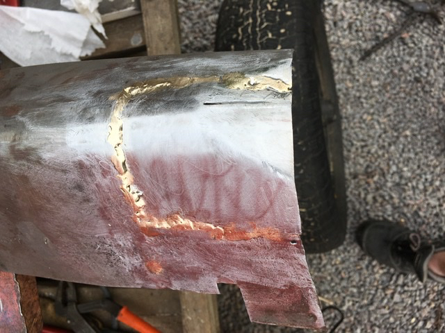

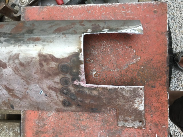

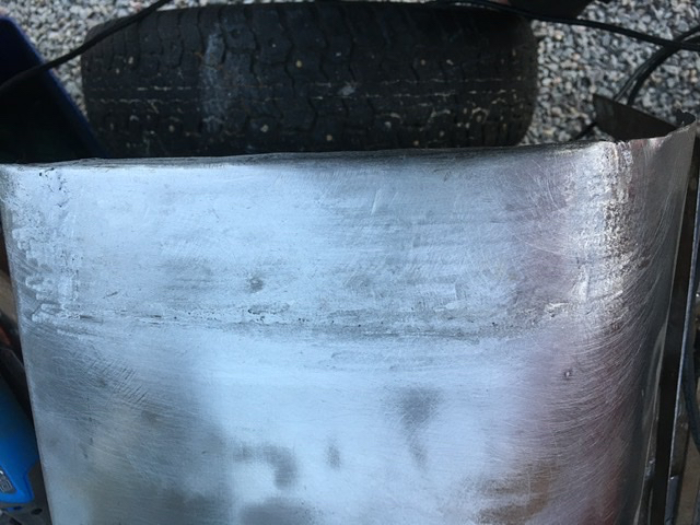

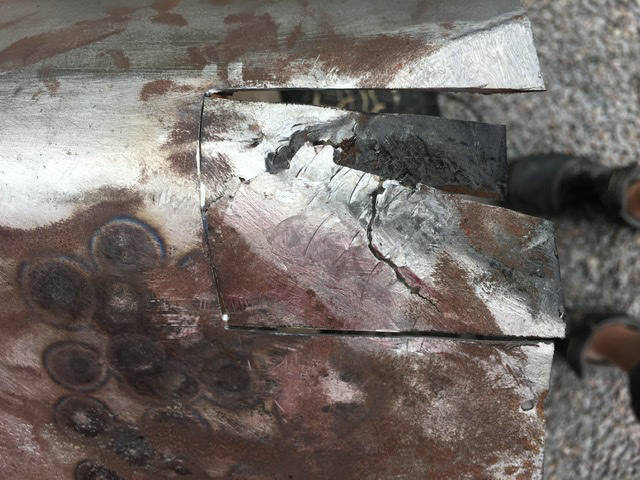

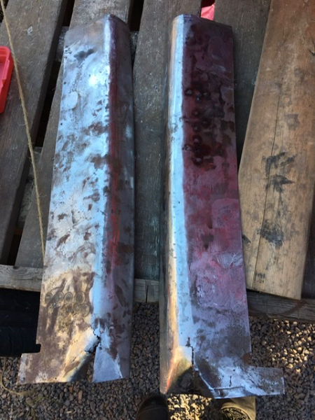

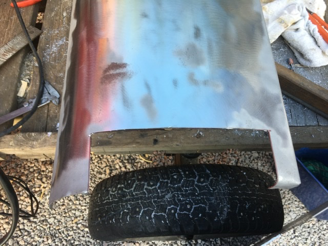

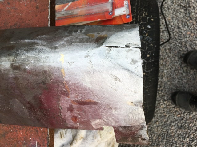

Jag har i alla fall fått rätt profil på plåtarna igen. De klarade ytterligare krökning. Utom den ena i nederkanten. Där får det bytas plåt. Annars är det bara därvare några sprickor som får svetsas och/eller lödas.

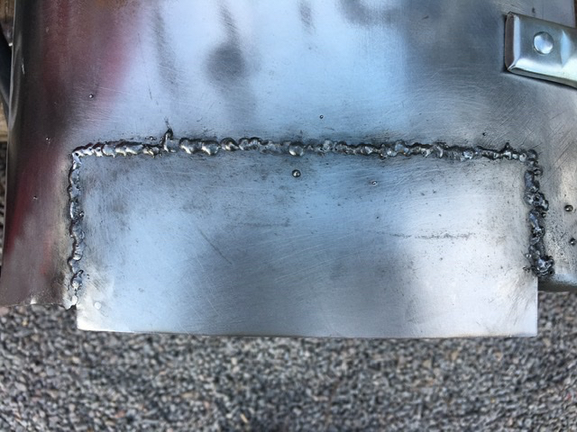

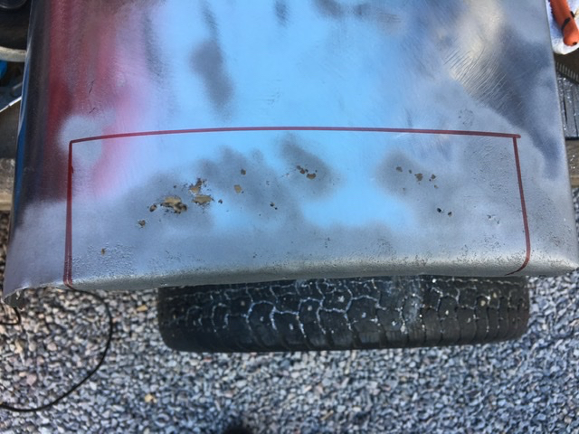

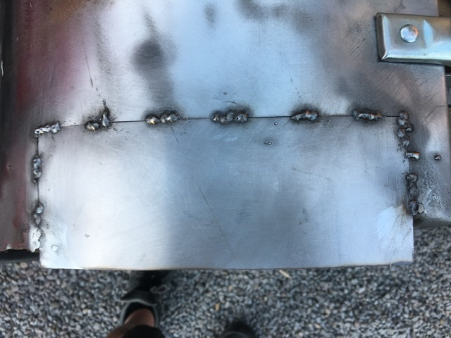

Har svetsat, slaglött och tennspacklat om kvällarna för att försöka få till mitt mål om att hinna montera plåtarna på stommen under denna ledighet. Vi får se vad jag hinner. Börjar dock ledigheten men några dagar på Öland. Hm, undrar om gumman gnäller om man tar lite plåt och grejer med sig..? :mrgreen:
De främre plåtarna har jag på vissa ställen skitit i svetsen och slaglött istället. Det är nästan omöjligt att inte blåsa hål. Speciellt i de nedre regionerna har plåten känts väldigt klen liksom. Den är ju 1mm men tål ingenting. De bakre sidoplåtarna som har områden som är upprostade är också 1mm plåt men de går jättebra att svetsa. Förstår inte riktigt vad detta beror på. Men det sitter ju finfint med slaglödning så det blir bra så med.
Behövs inte mycket tennspackel här.

Vilken svetsmetod använder du, gas, MIG, TIG etc?
Har hört att TIG ger mindre värmeförändringar än MIG.
Inläggav Stenhuggarn » 08 aug 2020, 10:25
Eftersom jag har en pinnsvets och en migsvets så är det de bägge jag använder. Samt en liten gassvets tiill slaglödning och uppvärmning av rostiga bultar mm. Dock använder jag inte pinnsvetsen till bilplåt.
Hade gärna testat TIG men klarar mig bra med MIG/MAG:en så känns onödigt att köpa mera grejer. Har man bara tålamod när man jobbar i tunnplåten så blir ju resultatet bra även med dessa grejer. För det är ju just det att man absolut måste undvika värmeutvecklingen så mycket som det bara går som gör bilplåtssvetsningen så knepig. :D
Men som sagt, hade annars gärna testat TIG. Lite nyfiken på det också.

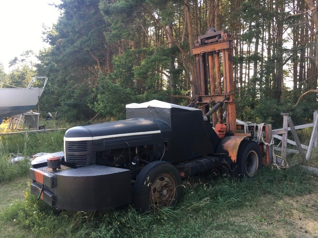

brädgårdstruckar liknande den på bilden tillverkades fram på 60-talet
kanske senare också
grunderna till dem var havererade lastbilar

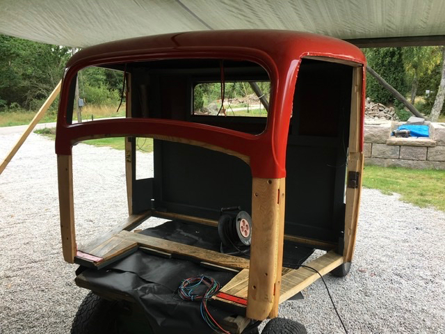

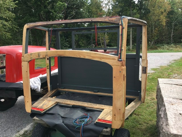

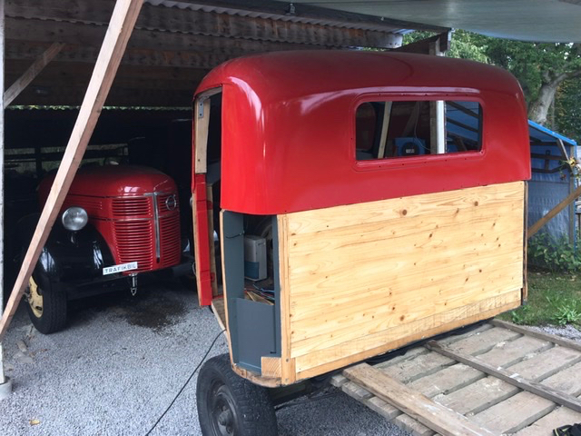

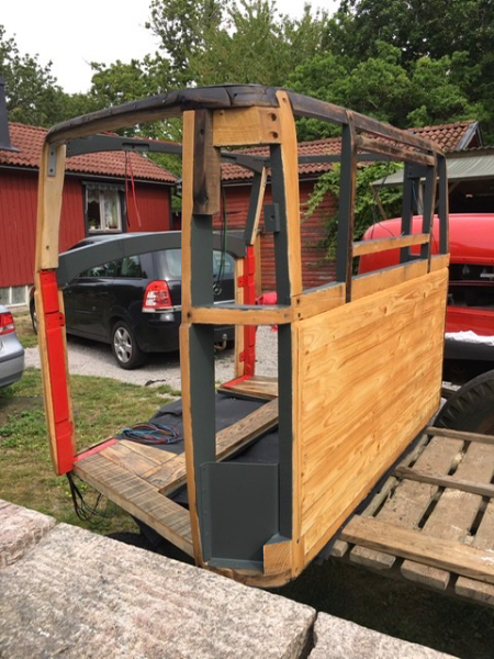

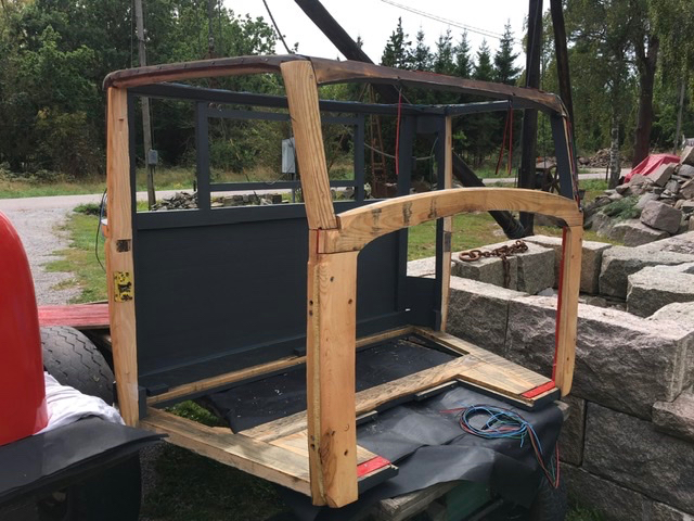

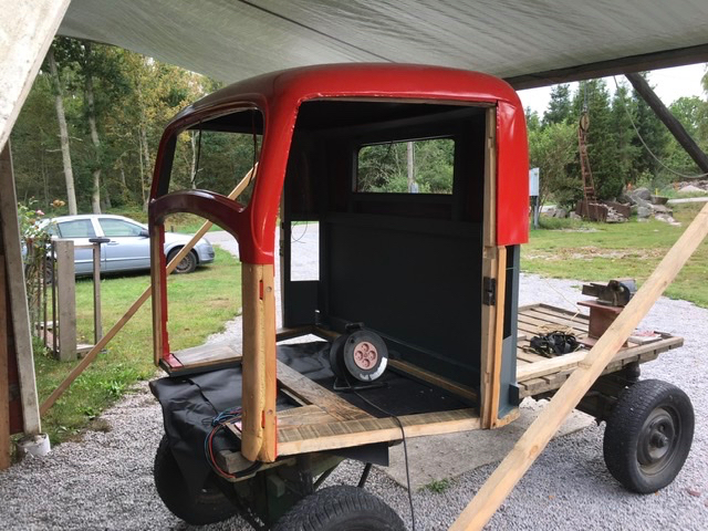

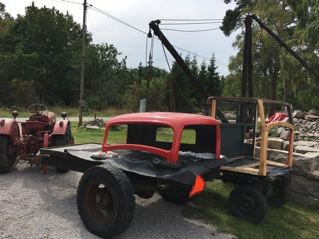

Hyttstommen har jag pysslat med sista tiden...

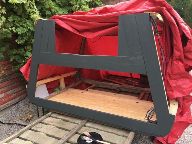

Blästrat och lackat de främre dörrstolparna i metall. Målat golvets undersida samt insidan av hytten. Dock inte golvet på insidan. Fick färgen till att stämma skapligt mot den gamla. Inte perfekt men det fick duga så. Resten av hytten har jag lagt kinaolja på. Så har målat i många timmar eftersom allt ju ska göras I flera lager och stommen har ju många sidor och vrår. Men tycker det blev bra. Har nog målat rätt nära hur det gjordes från början tror jag. Där jag har lackat har jag sett spår av färg och där jag har oljat har jag inte sett någon färg sedan tidigare. Men visst, mycket av stommen har ju nytt trä men har det gamla sparat så har kollat på det också. Ursprungligen tänkte jag så på grund av ett tips från Magirus om att låta träet andas på minst en sida. Det har sedan visats sig att den tekniken stämmer väl överens med hur det ursprungligen verkar vara gjort.
Massa gamla fina spårskruvar har jag fått användning för också. Kollat över alla stommens Befintliga skruvar och Bytt till nya där det behövts eller saknats. Hade ont om skruvar i vintras så ibland väntade jag med att dra dit en del. Men nu sitter i alla fall alla skruvar som ska vara där såhär långt. Tack Bosse för skruvarna! :mrgreen:

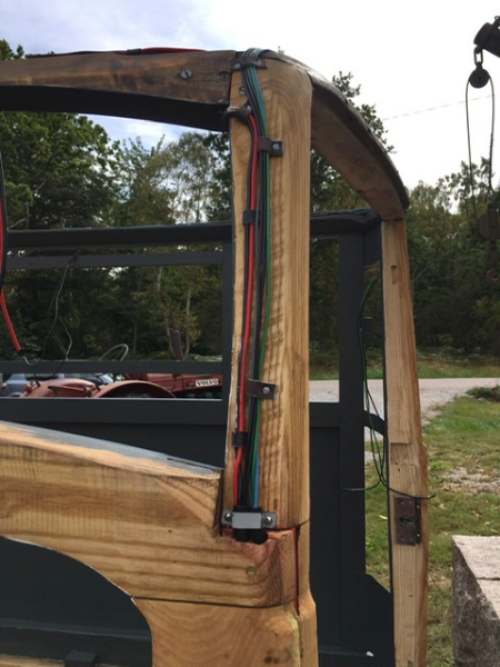

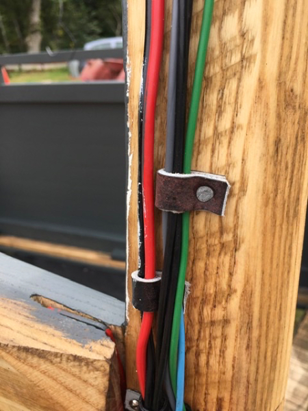

Elen har jag dragit också. Det är ju till innerbelysning samt körriktningsvisare och de bägge vindrutetorkarmotorerna. Har Till och med kopierat de gamla kabelklämmorna. Med moderna kablar är det kanske lite bortkastat men tyckte allt att det såg rätt fint ut. :D
Så idag, äntligen, har jag fått lyfta på plåttaket! :mrgreen:
