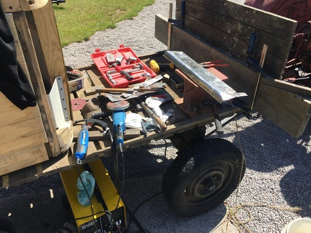

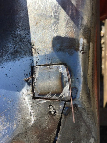

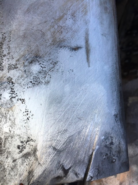

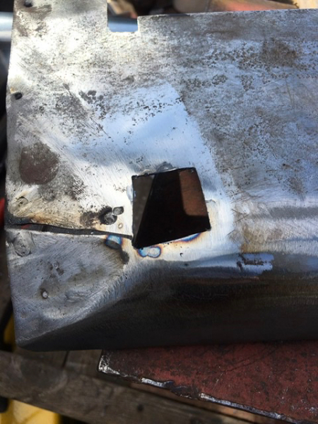

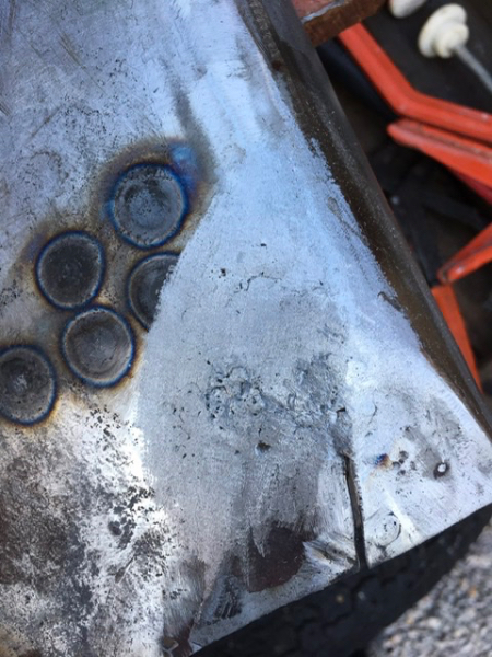

Har kämpat på med de två främre plåtarna. Dessa är ju inte så stora men de behövde ändras i den svängda profilen samt att det var rosthål, sprickor och borrade hål som inte längre behövdes. Så de har tagit lite tid.
Men tennspackling är något jag blivit väldigt förtjust i under detta projektet. Är inte så skicklig med svetsen att jag klarar mig utan. Men efter tennspacklets magi så blir det som orörd originalplåt. :D
Tillägg... Att plåten är uppklippt i nederkanten är original och jag har helt enkelt inte velat ändra på det. Försöker låta bli att fixa "defekter" som suttit där från fabrik.
Efter svetsning
Efter tennspackling

Inläggav Stenhuggarn » 17 jul 2020, 13:17
Tack!
Ja, så är det verkligen. I tunnplåten får jag verkligen kämpa för att få bra resultat med svetsen. Är ofta för ivrig också så det blir spänningar i plåten pga värmen. Får man extra jobb med att krympa och greja. Men man blir ju så sakteliga bättre och bättre när man håller på. Som alltid... :mrgreen:
Tycker jag absolut att du ska göra. Det är en bra kunskap att ha även om det kanske anses som lite förlegat idag. Tycker personligen att det är riktigt jäkla häftigt om jag ska vara ärlig. Är inte så svårt heller om man gör absolut rätt, annars är det ett helvete... Hahaha! :lol: Mycket av tricket ligger i att det måste vara absolut plåtrent. Dock tycker jag inte inte blästrad yta funkar så bra utan jag slipar området med typ ett multiverktyg/dremel. Fast jag har naturligtvis biltemas budget variant. Hahaha! Men den funkar skitbra till det. Det blir plåtrent överallt även i hål och ojämnheter. Då funkar tennspackling super.

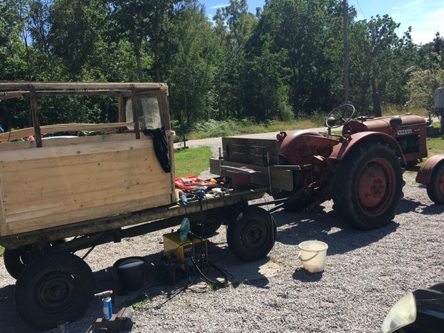

Jag gjorde ett misstag när jag svetsade metallstolparnas fäste för vindrutans nedre bjälke. Positionen i djupled var inte korrekt. Den skulle vart längre fram. Till min ursäkt får jag väl ta det faktum att inte mycket fanns kvar att gå på av de gamla trästolparna. Men ursäkten är ändå dålig för jag hade upptäckt det om jag mätt upp takplåtens profil i övergången till de främre dörrstolps-plåtarna. Men den kontrollen gjorde jag tyvärr inte förens för typ knappt två veckor sedan. Men får väl vara nöjd att jag hittade felet innan jag lyft på takplåten.
Så senaste tidens kvällar har jag fått gå tillbaka till stommen och jobbat med att justera den i framkanten. Kapat väck och svetsat om fästena på metallstolparna och utökat tjockleken på dess klädselbrädor av ask. Fick försänka den ena en aning också efter noggrann mätning på takplåten. Tror att allt ska vara korrekt nu dock igen. Men det får visa sig när takplåten åker på.
Men det värsta med detta är ju att jag profilerat om de främre dörrstolparnas täckplåtar efter den felaktiga klädselbrädans profil. Suck. De var säkert nära nog korrekta i sin ursprungliga profil. Men jag antog att detta berodde på skillnader mellan min lilla rundnos och långnosen som hytten suttit i tidigare. Men nä, där lurade jag mig allt.
Så nu jobbar jag med om-profilering av plåtarna igen. Får nog byta plåt i nederkanten på den ena i alla fall. Men det är ju mitt eget fel så bara att kämpa på.
Planen är att kunna lyfta på takplåten om två veckor då jag har semester. Vi får se om det kan bli möjlig. :D
