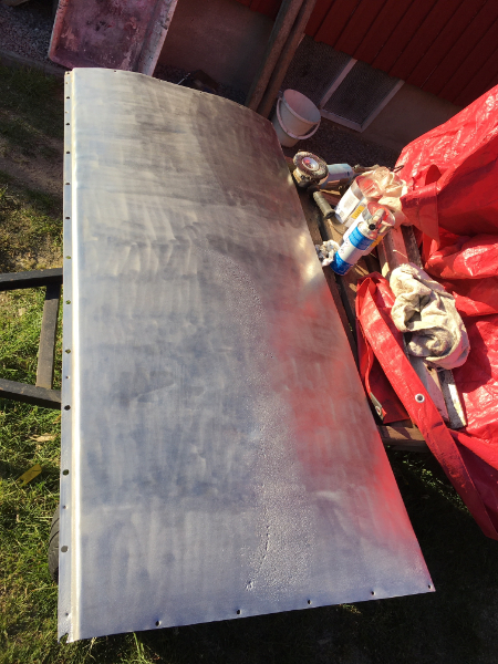

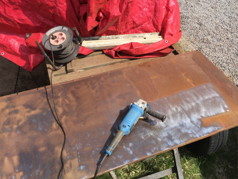

Hyttens nedre bakre plåt är det som gäller nu som sagt. Utsidan hade i princip inget spår kvar av den gamla färgen. Vet inte varför det var just så på den men alla andra plåtar har haft i alla fall lite färg kvar.
Som jag tidigare nämnt så blev plåten lite deformerad vid blästring. Men nu har jag kört färdigt utsidan. Körde med samma 3-4 25kg säckar med blästersand om och om igen. Därför kan man se att plåtens deformation blev mindre och mindre allt eftersom sanden blev mer och mer sönderslagen. Försökte köra med samma vinkel så variationen av den borde ha minimal betydelse i detta fall.
Innan jag försöker utjämna krafterna som deformerar plåten genom att blästra även innersidan så ska jag göra ett försök att ta bort dom genom samma krymp metod jag använder då plåten är för stor vid plåtslageri. Värma till rödvärme och släcka med vatten. Tror inte så mycket på den metoden just här när området är så stort men skall oavsett göra ett försök.
Eftersom plåten är metall-ren just nu så förvarar jag den i sovrummet till sambons stora lycka... :mrgreen: :mrgreen:
Grovrengörare

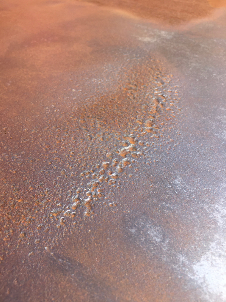

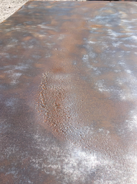

Rostangrepp...
image3 (10).jpeg (401.4 KiB) Visad 18305 gånger

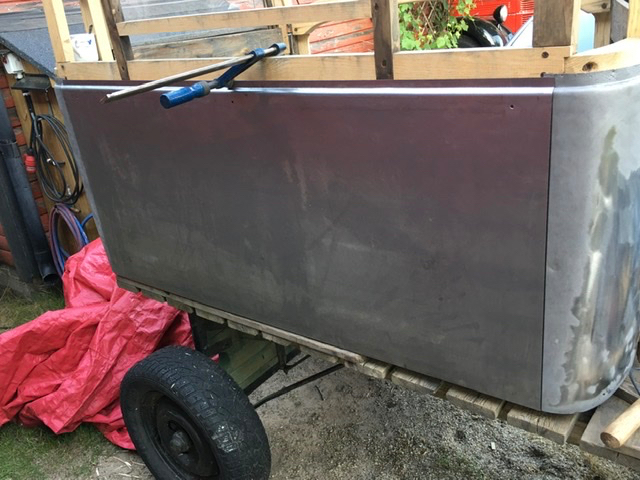

Efter grovrengörare & stålborstetrissa
image4 (6).jpeg (359.37 KiB) Visad 18305 gånger
Efter blästring och stålborstetrissa
image1 (42).jpeg (368.69 KiB) Visad 18305 gånger
Inläggav Per Thomson » 14 maj 2020, 14:52
De gropar som blir kvar, kommer de att bli tennspacklade eller utjämnade enbart med karosserispackel?
Du hade tur att det inte blev hål rakt igenom.
Inläggav Noxcania » 14 maj 2020, 22:04
Stålborstar man før hand så får man bort de løsa men me trissa slår man topparna øver pittingarna så de kan fortsätta rosta under den "fina" blanka ytan... Har jobbat me många (inte bara egna) stora båtar som vanligtvis e runt 100 år gamla & dom ägare/arbetsledare som använder trissa får jobba oftare me samma jobb.
Tycker nog att alla andra metoder e bättre, minns min førsta bil, en Renault Floride som åt slip-papper tills de blev hål lite øverallt, men de va ju en kabb & de va sommar.

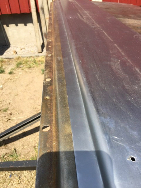

Men jag lyckades inte få ordning på plåten trots många försök. Så jag tappade gnistan på alltihop. Förstod att jag måste backa undan från bilen ett tag och pyssla med annat.

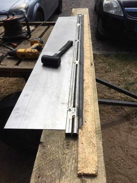

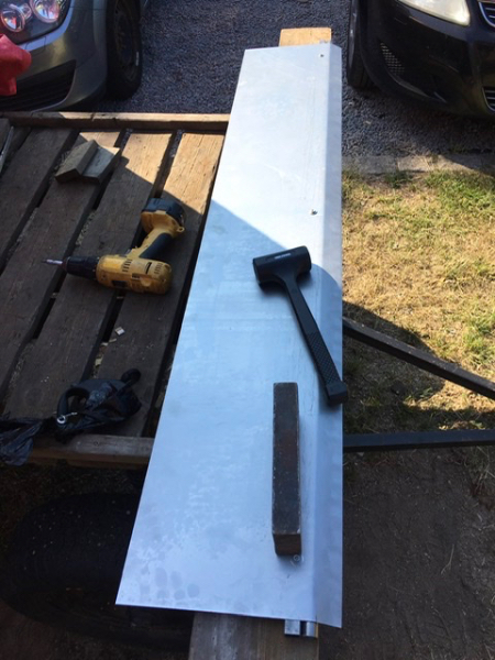

Men fixade en ny plåt i förra veckan hos en lokal plåtslagare. Tog 1mm för att ha en rimlig chans att jobba med den. Originalet är 1.2mm.
Den är ju 1.5 meter lång också. Spenderade midsommarhelgen med att svetsa ihop en enkel plåtbockare men insåg efter ett tag att den aldrig skulle klara att bocka en så lång 1mm plåt. Så jag fick tänka om.
Enda chansen att lösa det var att slå ner den mot Hemmasnickrade fixturer. Fick som tur var lite extra plåtar i samma längd utav plåtslagaren så jag hade en jag kunde testa konceptet på först. Till min stora lycka så funkade det skitbra. Minst lika bra som originalet och exakt samma profil blev det.
Nu har jag två veckor ledigt. Kommer jobba mycket med bilen nu igen. Gnistan är tillbaka... :D

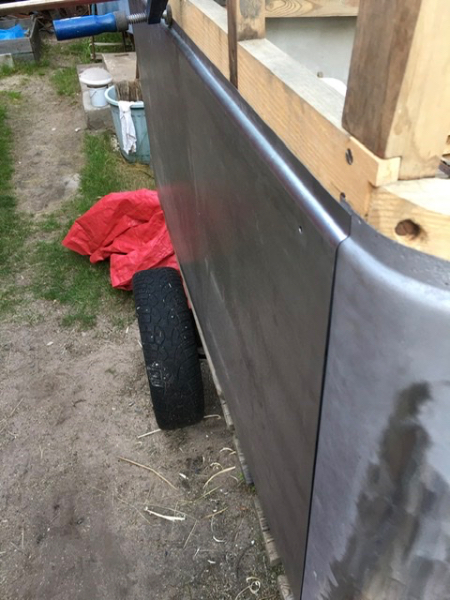

Gav mig på den riktiga plåten under eftermiddagen och det förlöpte lika bra med den som med övningsplåten. Känns som att det kan bli riktigt bra detta. Kvarstår bara lite småjusteringar I övergången mellan plåtarna samt borrhål. Sedan är den klar.
